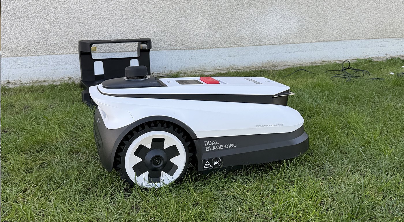

Quid de la surface blanche au fil du temps ? ©Charles Gouin-Peyrot pour Clubic
La surface quasi entièrement blanche ne le restera pas aussi longtemps qu’espéré, si vous le laissez dehors par toutes les intempéries. La partie basse de l’appareil est en revanche noire.

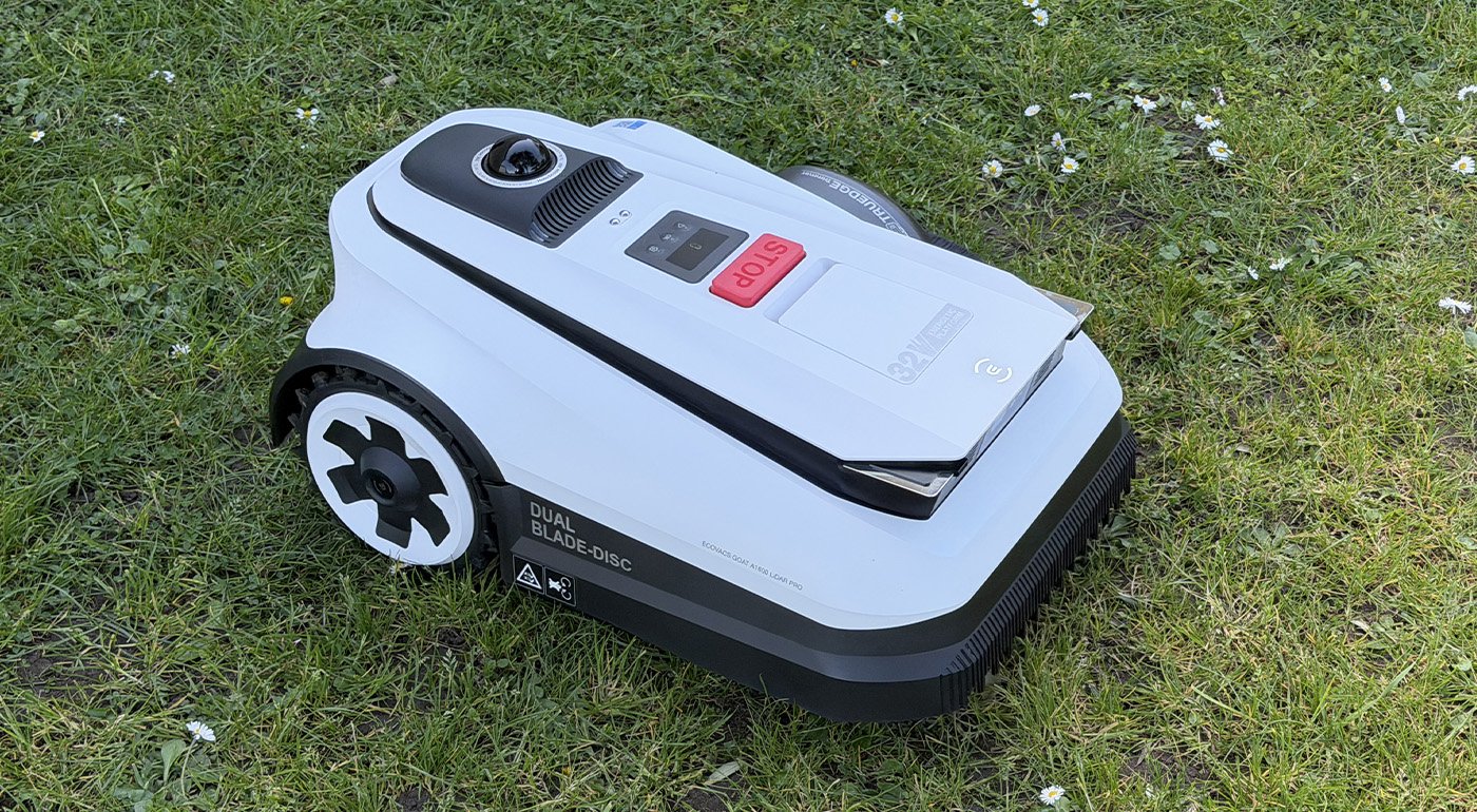

Esthétiquement, les changements ne sont pas majeurs face aux anciens modèles. ©Charles Gouin-Peyrot pour Clubic
Sur la partie avant, se trouvent les patins de charge sur les côtés, ainsi que la caméra et divers capteurs sur la partie frontale de l’appareil.

Le coupe bordure est très bien intégré. ©Charles Gouin-Peyrot pour Clubic
Sur la tranche gauche, se trouve une petite excroissance, avec la mention « TrueEdge », avec un balai en caoutchouc, qui recouvre le coupe-bordures intégré à l’appareil, qui permet de tondre les limites de votre pelouse.
