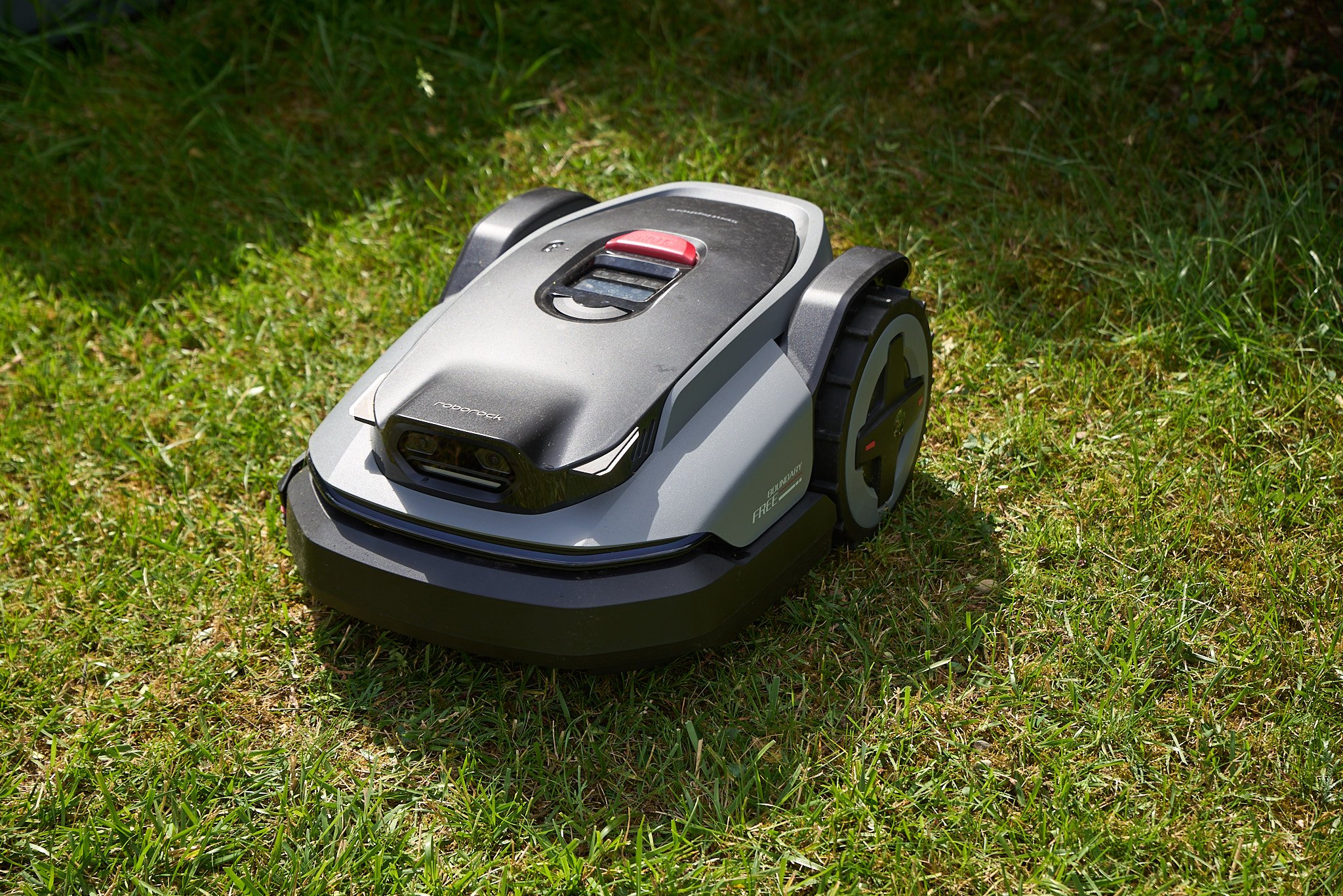

Un look classique, sobre et réussi © Marc Beekenkamp pour Clubic

Après le test du très innovant Z120, on revient à des choses plus classiques avec le S115 : une tondeuse robot au format « plus de 1000m2 » : environ 60 centimètres de longueur pour 40 centimètres de côté, avec deux grandes roues motrices à l’arrière (23 cm de diamètre, c’est assez classique) et deux petites roues jockey à l’avant, dissimulées sous la carrosserie. Le disque de coupe mesure 22 cm de diamètre (là encore, c’est plutôt standard), il est doté de six lames et d’un disque métallique de protection, qui permet de préserver les têtes de vis, un petit luxe encore assez rare à ce prix.

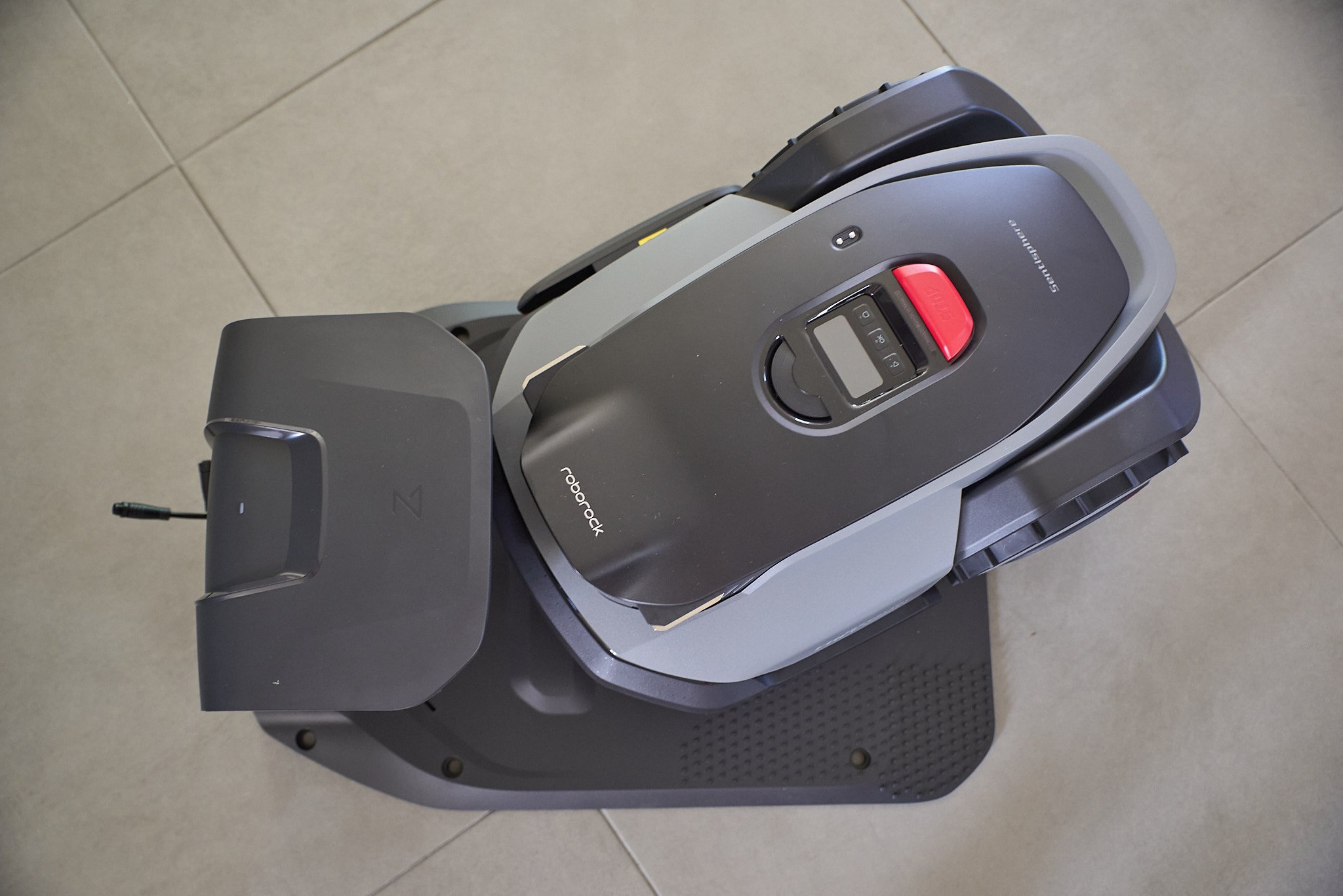

Une station avec une grosse casquette, mais pas un abri © Marc Beekenkamp pour Clubic

La base est un peu différente de celle de la gamme Z, elle présente une partie horizontale assez imposante, qui fait presque abri. Ça nous fait penser à quelque chose : quand est-ce que les bases de charge feront directement abri, au lieu de toujours le vendre en option ?
