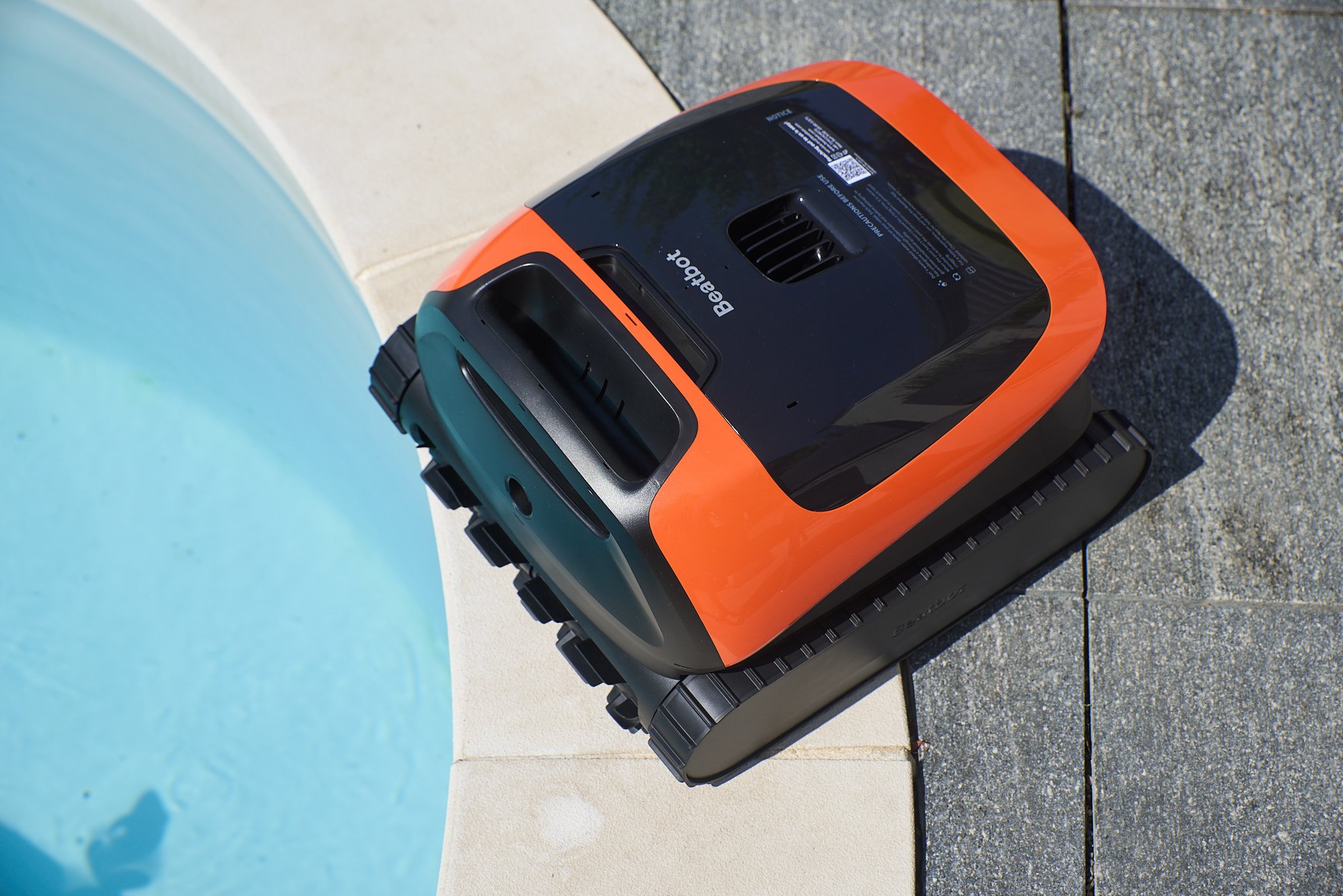

Au déballage, on retrouve un robot et une alimentation (ainsi que, bien sûr, un crochet pour récupérer le robot au fond de la piscine en cas de besoin), soit le minimum pour vivre heureux avec son robot. Les fans de station de recharge seront déçus, mais vu le prix, on ne peut pas vraiment se plaindre. On notera un détail qui nous fait adorer les robots d’entrée de gamme : ce Sora 30 ne pèse que 8,9 kg, un régal quand on teste des robots qui pèsent jusqu’au double de ce poids.
Le panneau de contrôle est extrêmement minimaliste : une gâchette permet de passer du mode fond au mode complet, et d’allumer ou éteindre le robot en la manipulant à droite ou à gauche, rapidement ou doucement.
Le minimum nécessaire : un robot et son chargeur (ainsi qu'un crochet, mais il ne sera pas utile) © Marc Beekenkamp
Pour son entrée de gamme, Beatbot offre une option unique : le choix de la couleur. Si vous n’aimez pas l’orange « cosmique » qui fait assez années 70 (à moins qu’il ne vous évoque plutôt l’orange d’une montre Omega Planet Ocean, plus dans le thème), vous pourrez aussi opter pour un plus sobre « bleu profond ». Plutôt sympa pour un robot qui ne dépasse pas les 600 €.
La petite mesquinerie apparaît quand on ouvre la trappe du filtre : adieu la charnière, la trappe est juste clipsée, il va falloir la poser quelque part quand on s’occupe du filtre. On oublie vite ce petit désagrément quand on découvre que le Sora 30 dispose comme le Sora 70 d’un énorme panier de filtration, gage d’une bonne aspiration même si la piscine est très sale, d’autant plus que la pompe est la même que sur le Sora 70, avec un débit affiché de 25700 litres par heure. En résumé, on dispose de la même partie aspiration sur ce robot à moins de 600 € que sur celui à 1000 € : Beatbot ne transige pas sur les fondamentaux.
