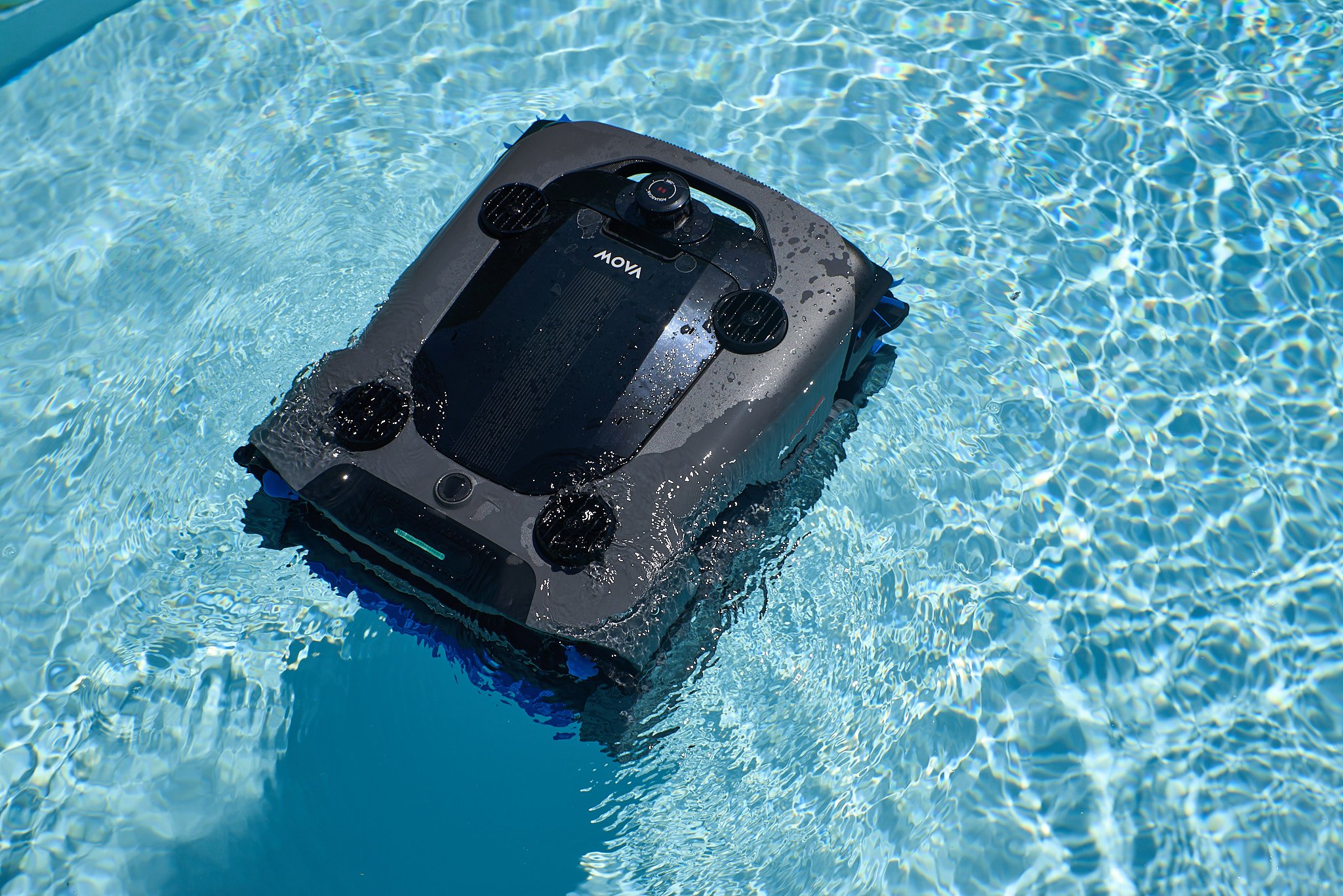

Le déballage du Rover X10 est impressionnant : avec ses turbines et hélices dans tous les coins, cet engin ressemble plus à un robot d’exploration spatiale qu’à un robot piscine…
Si vous lisez nos tests, vous aurez remarqué qu’on a un petit faible pour les robots compacts et légers, tout simplement car ils n’opposent aucun frein à lancer un petit nettoyage de la piscine, alors qu’on va rechigner à sortir un gros robot. Eh bien là, on tient notre record de l’encombrement et du poids : 15,8 kg pour un robot qui mesure 54 x 46 x 32 cm. C’est franchement beaucoup trop, c’est plus lourd mais aussi plus volumineux que tous les robots piscine testés jusqu’à présent.

Mais il y a une raison à cet embonpoint : le Rover X10 est le seul robot à proposer des propulseurs verticaux, au nombre de 4 ; ils permettent à ce Mova d’opérer des manœuvres inaccessibles à la concurrence. Outre le poids, ces propulseurs latéraux ont un impact négatif sur la largeur de la bouche d’aspiration : alors que le robot est très large avec ses 46 cm, la bouche d’aspiration ne mesure que 15 cm de large. On a beau dire que ce n’est pas la taille qui compte, là ça fait quand même une sacrée différence.

Le Rover X10 fait partie des robots qui mettent du temps à plonger : jusqu’à 3 minutes selon Mova, et loin d’être un handicap, c’est un marqueur de qualité, puisque cela veut dire qu’il possède des ballasts qui se remplissent d’eau pour pouvoir plonger, mais surtout qu’il va rester en surface indéfiniment une fois le ménage terminé, ce qui est plus pratique pour la récupération. Il ne faut toutefois pas oublier que même complètement sec, il pèse déjà le poids d’un âne mort.
Une fois descendu commence la cartographie du bassin : le Rover fait consciencieusement le tour du fond le long des parois, et au final c’est l’une des cartographies les plus précises que nous avons obtenues jusqu’à présent. Et si vous vous amusez à le faire nettoyer dans la pénombre, vous profiterez du spectacle de son LiDAR rouge bien visible, du jamais vu !
La puissance d'aspiration de ce robot fait partie des meilleures, du moins sur le papier. Avec 38 000 l/h annoncés, c'est tout simplement énorme. Sauf que malgré cette puissance record, il nous est arrivé de retrouver des débris au fond de l'eau après son passage. Un résultat décevant.
Autre déception : le mode complet, censé permettre au Rover X10 d'attaquer les escaliers grâce à ses propulseurs verticaux. Lors de sa présentation, le robot restait horizontal et montait les marches par l'avant. Dans la réalité de nos tests, sur plusieurs piscines, il a détecté l'escalier… et n'y est jamais monté. Contrairement aux autres robots, qui l'attaquent comme n'importe quelle paroi avec un résultat souvent correct sur les débris légers (n'espérez pas qu'il élimine la crasse incrustée, mais les grains de sable partent généralement quand l'aspiration est suffisante), le Rover X10 est resté au pied des marches. Nous avons même testé le mode spécial « eau peu profonde », en espérant qu'il se décide enfin à grimper : sans succès.

Les propulseurs verticaux servent aussi en mode paroi, pour plaquer encore davantage le robot contre la surface. Sa double brosse frontale, plutôt imposante, permet de racler la ligne d'eau quelle que soit la configuration. La progression reste assez classique : le robot frotte un endroit, puis descend et se décale en restant sur la paroi. Contrairement à Aiper, où le robot se déplace latéralement en restant au niveau de la ligne d'eau pour un nettoyage continu, le Rover X10 procède donc par étapes. Le résultat final n'en reste pas moins très bon.
