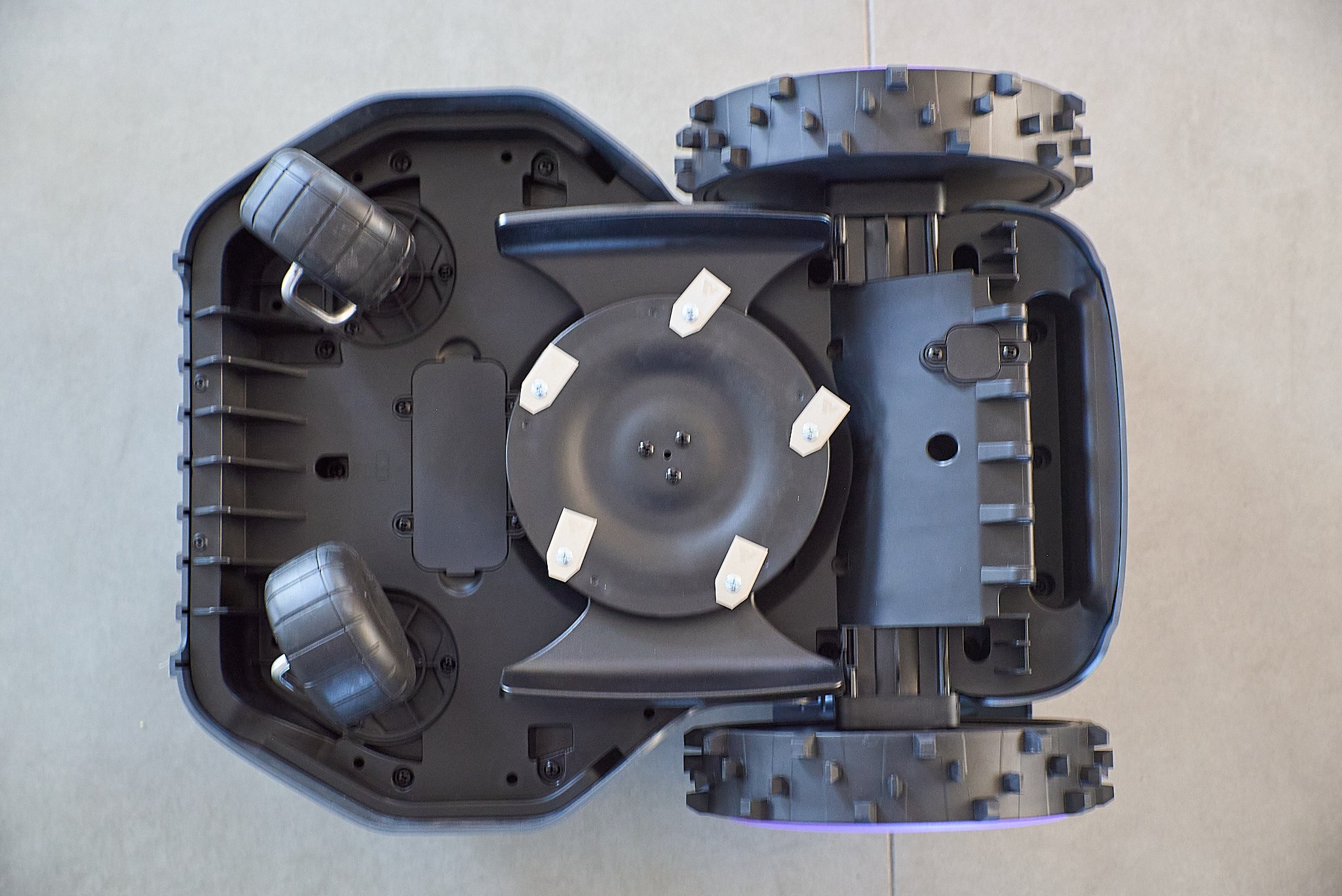

Ce qu’il est intéressant de constater, c’est le glissement rapide d’options haut de gamme vers l’entrée de gamme (dont les prix ne cessent de baisser, tant mieux pour le consommateur). La connectivité 4G est donc de série (par contre elle n’est offerte que pendant un an et coûte 40 € par an ensuite), tout comme le disque de coupe (de 20 cm) à cinq lames (synonyme de vitesse de coupe rapide ? C’est ce qu’on va voir…), ou encore, et c’est une première à ce niveau de prix, un réglage de hauteur de tonte motorisé, de 30 à 70 mm par pas de 5 mm (des paramètres assez classiques, mais rares en version motorisée). Si vous souhaitez définir différentes hauteurs de coupe selon les zones, ce robot pourrait vous ravir avec son prix plancher.
5 lames, deux roues jockey (non motorisées) : c'est complet là-dessous ©Marc Beekenkamp pour Clubic
