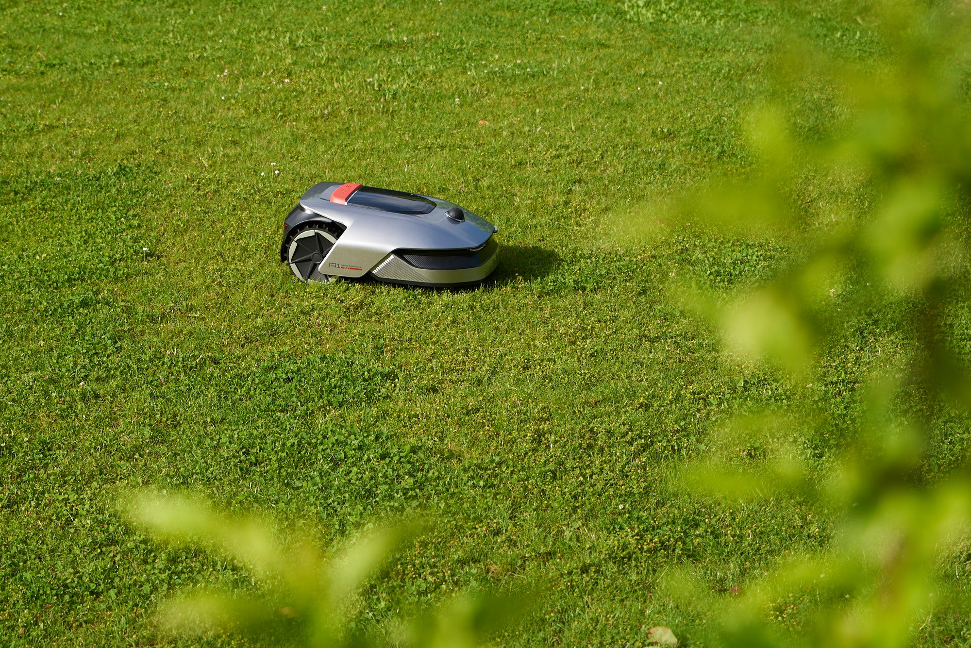

Le robot de Dreame est l'un des plus stylés du marché. On pourrait même dire qu'il est trop stylé. Entre son look profilé, sa couleur gris métallisé, son absence de boutons (à part le bouton d'arrêt d'urgence), ses roues semi-carénées et son large feu stop linéaire à l'arrière, on dirait plus une maquette de Porsche du futur qu'un robot tondeuse.
Mais pourquoi trop ? Pour plein de raisons, en vérité. Le beau capot en finition métallisée, c'est bien beau au moment du déballage, mais une fois qu'il aura frotté plein de branches basses, il s'abîmera, car il est plus sensible qu'un plastique plus classique. Cacher les boutons, l'écran et la molette sous un capot rend ce robot ultra-épuré, mais à quoi bon disposer de ces contrôles ? Il est presque plus rapide d'aller dans l'application, d'autant plus que le capot qui les cache ne se lève que si l'on appuie sur le bouton d'arrêt d'urgence (là encore pour qu'il n'y ait qu'un seul et unique bouton sur la carrosserie).
Le feu stop, lui, est 100 % factice, ce n'est qu'une bande de plastique translucide sans LED derrière, mais de toute façon, à quoi servirait un feu stop à l'arrière ? Le carénage partiel autour des roues est peut-être joli, mais embêtant quand on doit les nettoyer. Mais surtout, contrairement à tous les autres robots, pour qu'il ait son allure aérodynamique, les roues motrices sont à l'arrière, pas à l'avant. Ce choix stylistique dégrade les capacités de franchissement, puisque les roues jockey peuvent se planter dans la terre ou un petit relief plus facilement en étant à l'avant (nous l'avons constaté pendant notre test). On voit que Dreame a voulu que son robot en jette visuellement, quitte à faire des choix qui le rendent moins pratique à l'usage.

La tonte stylée © Marc Beekenkamp pour Clubic

C'est parti, une fois la pelouse cartographiée, on peut lancer la tonte. Le Dreame A1 commence par parler : « Localisation en cours, veuillez patienter. Relocalisation, veuillez patienter. » Puis, il sort de sa base, fait un tour complet sur lui-même, nous parle encore : « Commencer à tondre tout », lance une petite alarme pour signifier que la lame se met en mouvement, et le voilà qui commence à faire ses belles lignes parallèles, en respectant les contours que vous avez définis pour lui, de façon très précise.
Contrairement à un robot doté de caméra, il ne va pas interpréter les bordures pour affiner votre parcours initial, il se contentera de respecter exactement votre tracé. La carte peut bien évidemment être éditée pour affiner les contours des zones de tonte.
Un robot qui a peur des haies, c'est un problème © Marc Beekenkamp pour Clubic
Mais ça, c'est sur les bordures simples. Car il y a un gros souci avec les bordures proches de haies (attention, on ne parle pas de belles haies en thuya bien tondues qui ressemblent à des murs, mais de buissons ou de haies de lauriers qui ont une surface plus feuillue). Le Dreame A1 n'est jamais allé sur les bordures définies, mais est resté à bonne distance (40 centimètres environ), comme s'il prenait les haies entourant le gazon pour un humain. Dreame nous promet que ses équipes sont sur le sujet pour améliorer ça, mais en l'état, cela laisse beaucoup trop de gazon non tondu. Il n'y a qu'un seul moyen d'éviter cela et de tondre partout : désactiver la détection d'obstacles, mais c'est un peu dangereux, et pas digne d'une tondeuse à 2 000 euros.
Et il y a encore pire : notre espace de test comporte deux « pointes » d'herbe, que l'on peut résumer à des triangles assez fermés, l'un de 1,5 mètre de base sur 3 mètres de long environ, qui se finit en pointe, l'autre de 2 mètres de large sur 5 mètres de long, qui fait encore 1 mètre à sa base (une sorte de chemin). Eh bien, même si ces deux zones ont été soigneusement cartographiées, la tondeuse ignore leur pointe, même en désactivant la détection d'obstacles. Nous avons noté une amélioration avec les mises à jour successives du robot, mais il reste toujours au moins 1 mètre de pointe non tondue dans la version actuelle (4.3.6_1327). C'est digne des premiers robots filaires qui n'appréciaient pas que deux fils guides soient trop proches.
