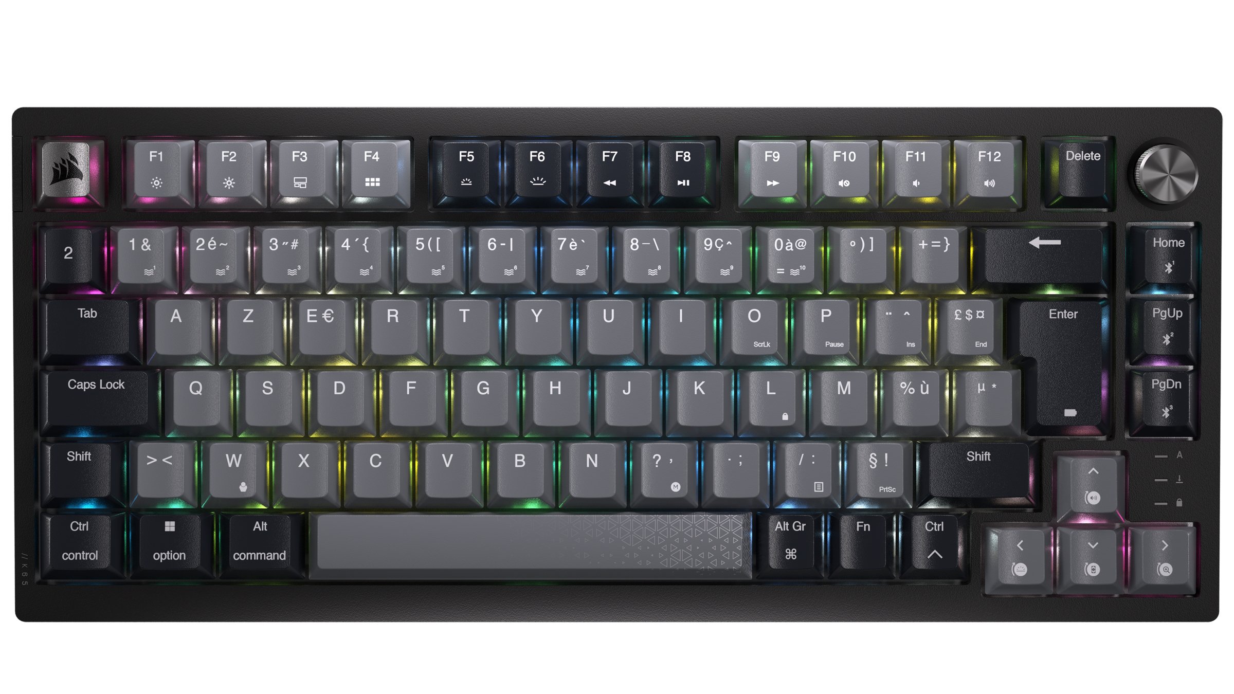

Un clavier moderne et généreux
Milieu de gamme et 2024 obligent, notons tout de suite que le Corsair K65 Plus Wireless est compatible avec un grand nombre d'appareils. Grâce à sa triple connexions (filaire en USB 3.0, sans-fil 2,4 GHz via un dongle et Bluetooth jusqu'à 3 appareils), il est possible de l'utiliser aussi bien sur Windows que sur macOS, Android, iOS, ou encore consoles Sony et Microsoft. Il s'agit donc d'un clavier tout terrain qui pourra intéresser bien du monde.
On appréciera également le choix du PBT pour le plastique des keycaps, quand généralement c'est de l'ABS qui est retenu dans cette gamme de prix. Attention cependant, il s'agit ici d'une simple couche et il faudra se montrer un minimum délicat au moment de les retirer pour nettoyage ou remplacement, sous peine de les abîmer.
Un format 75% bien pensé © Corsair
La molette radiale multifonction, assez rare sur ce format de claviers, est elle en métal du plus bel effet. Aucun doute, une fois encore Corsair a soigné le design de son produit, dont le châssis respire également la solidité. Cela se paye cependant du côté du poids, rendant l'ensemble moyennement transportable. Concernant la molette toujours, associer la classique touche Fn à l'une des flèches directionnelles permet de changer avec quoi elle interagit lorsqu'elle est tournée ou pressée (volume, luminosité, défilement, zoom…).

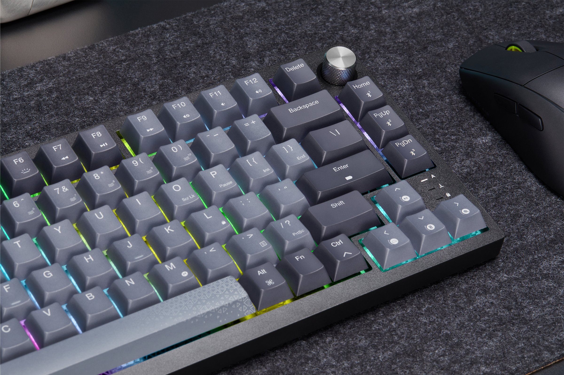

Un rétroéclairage surtout pour faire joli
Avant de continuer à creuser, évoquons d'ailleurs immédiatement l'un de nos plus gros regrets sur ce K65 Plus Wireless : le rétroéclairage. Certes très joli, avec son tapis de couleurs sous les touches qui semblent flotter dessus, un peu comme le Roccat Magma Mini, celui-ci ne sert concrètement pas à grand-chose dans le noir. La sérigraphie opaque des touches (fort réussie au demeurant) ne laisse pas passer l'éclairage. Il faudra donc se contenter d'une illumination passive ou externe pour tenter d'y voir quelque chose. Dommage.
Un design des plus réussis, comme souvent chez Corsair © Antoine Roche pour Clubic
Ces regrets sur le rétroéclairage s'étendent d'ailleurs aux pilotes. Dans iCUE, le logiciel de Corsair pour gérer ses périphériques (dont nous avons déjà parlé en détail dans différents tests, dont celui du K100 Air), les options pour personnaliser couleurs et comportements de l'éclairage sont beaucoup moins nombreuses si l'on est en sans-fil. Pour une personnalisation plus poussée (par touches, par couches….), il faudra obligatoirement être branché en USB. Dommage, une nouvelle fois.
