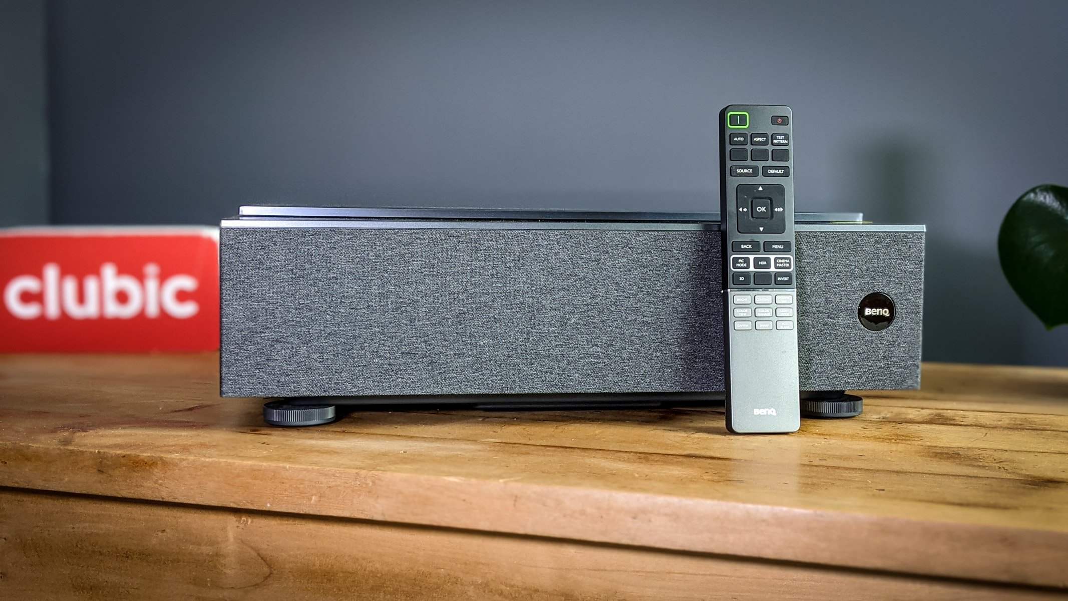

Design et ergonomie : un rien futuriste, vraiment élégant
La réputation de BenQ n’est plus à faire sur le marché de la vidéoprojection grand public. Dès lors, il se devait de proposer un produit raccord avec les attentes des consommateurs disposés à payer près de 3700 euros pour leur « TV laser ». Cela passe par quelques petits trucs en plus, d’abord du côté de l'ergonomie du produit.
Si vous êtes plutôt sensibles aux designs en rondeur, peut-être un peu plus « passe partout », à la manière des The Première de Samsung ou encore du VA-LT002 de Vava, ce BenQ V6050 risque de ne pas vous attirer au premier abord. En effet, ce modèle adopte un format très rectangulaire et plutôt massif.
Il mesure 50 x 38,5 x 16 cm (pour un poids de 10 kg), ce qui limitera la possibilité de l’installer sur un petit meuble. Celui-ci devra au moins faire 60 cm de profondeur pour profiter d’une image d’au moins 100 pouces.
On remarque que BenQ a voulu apporter une forme de modernité dans son design avec des flancs travaillés, en relief, plutôt séduisants. Ceux-ci renferment le système de refroidissement qui, précisons-le au passage, ne fait pas partie des plus silencieux que nous ayons testés. La piste audio de vos contenus couvrira le bruit dans la plupart des situations - la soufflerie est audible pendant les scènes calme des films. Le constructeur a visiblement préféré dimensionner le refroidissement en conséquence de la luminosité de 3 000 ANSI Lumens annoncée.
Reste que nous avons mesuré environ 40 dB à 2,5 mètres de l'appareil, ce qui devrait correspondre environ à la distance laquelle vous regarderez vos programmes sur cet écran géant.
L’imposante façade est, comme souvent sur ce format d’appareil, recouverte d’un tissu acoustique assez élégant et parfaitement ajusté. Dans l’ensemble, le BenQ V6050 profite d’un assemblage de qualité.

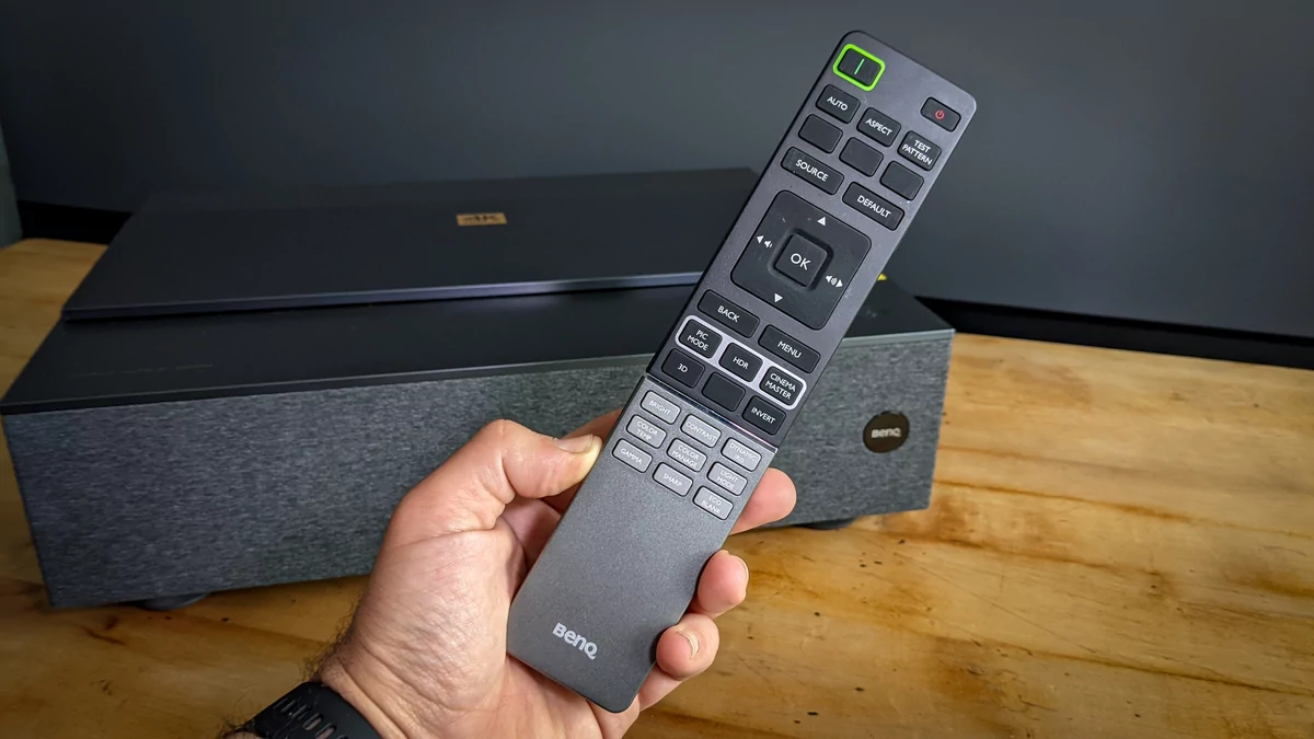

La télécommande est, à l’image du vidéoprojecteur, plutôt massive. La chose n’est pas pour nous déplaire, car nous aimons ce genre de conception qui met tous les raccourcis essentiels à portée de clic. Autre excellent point, chacune des touches de la télécommande active le rétroéclairage.
