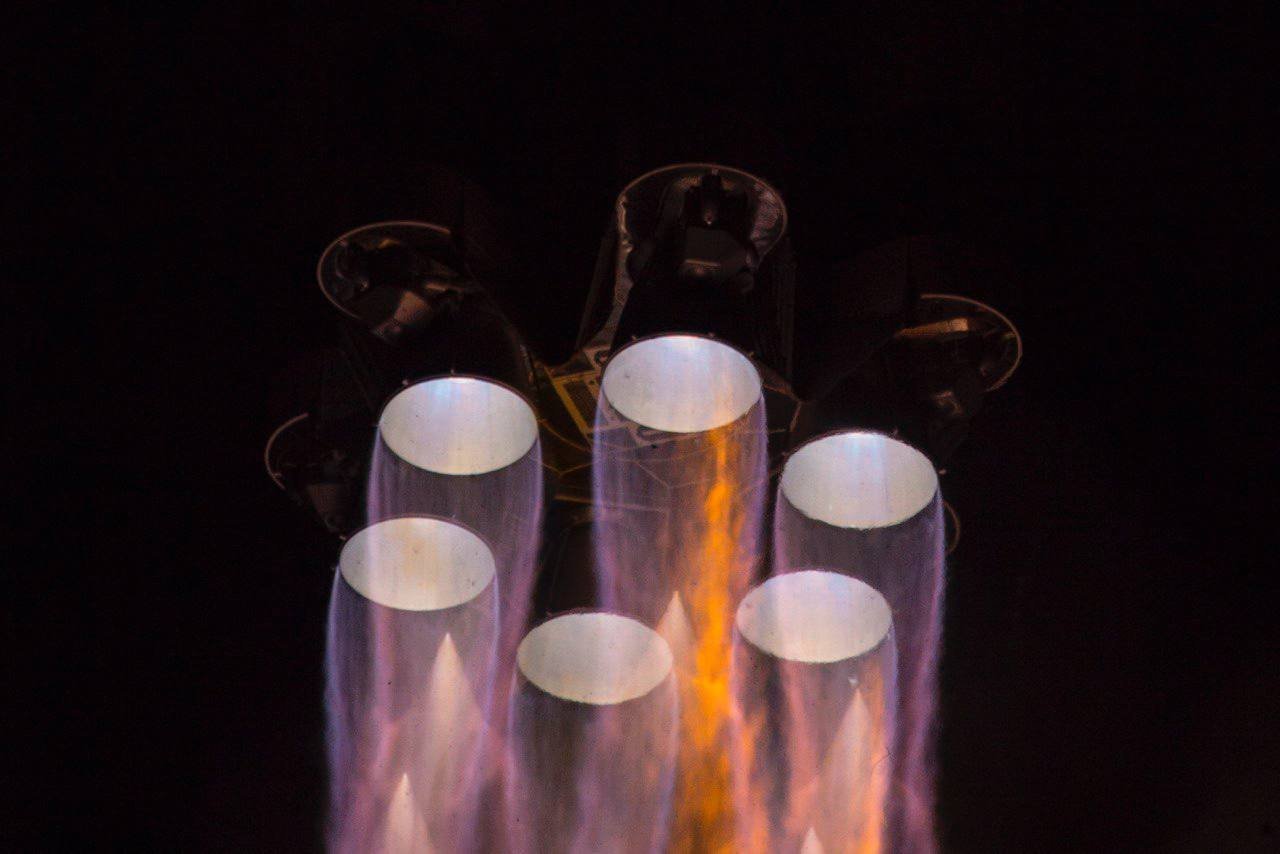

C'est LA signature de Proton : ses flammes violettes et son ensemble à 6 moteurs sur le premier étage © Roscosmos / TsENKI

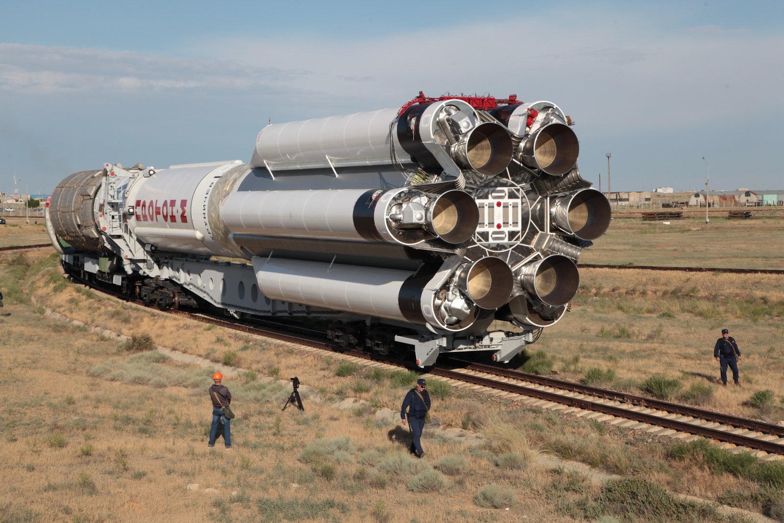

Début 1962, le design est figé, et le premier étage est surprenant. En effet, ce dernier est constitué d'un réservoir central avec le tétraoxyde d'azote, de 6 réservoirs périphériques contenant l'UDMH sur le dessus et des moteurs RD-253 sur le dessous. C'est inédit, mais surtout très stable (la fusée tient debout par elle-même sans maintien), avec un centre de gravité très bas et un diamètre important de 7,4 mètres. Elle peut en parallèle être transportée par le rail, avec le réservoir central sur un wagon et les 6 autres avec les autres étages sur d'autres wagons.

On peut observer l'architecture particulière du premier étage ici, avec le réservoir central et les 6 réservoirs sur les côtés (qui ne sont pas des boosters) © Roscosmos
