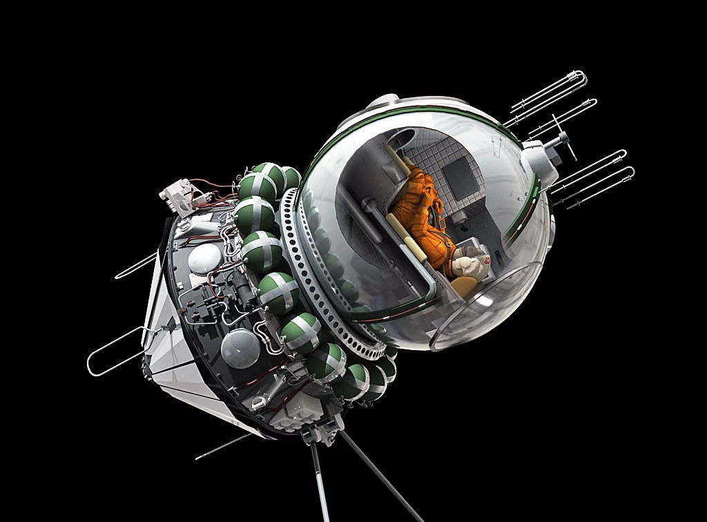

Vostok est donc une capsule spatiale composée d'un compartiment de descente, où peut prendre place un unique cosmonaute (ou astronaute, rappelons que les deux termes sont universels), et d'un module de service. Commençons par ce dernier, qui mesure 2,6 m de diamètre et est de forme conique. Il comprend les réservoirs, les batteries, le moteur principal qui ne sert qu'à freiner pour quitter l'orbite, et les petits propulseurs d'attitude qui permettent d'orienter le vaisseau. Pas de panneaux solaires, pas de compartiment orbital comme il y en a aujourd'hui sur Soyouz : tout est conçu pour protéger un maximum la sphère du compartiment de descente et assurer la survie de son passager, qui reste sanglé dans son siège tout au long du vol. Le module de service n'est pas conçu pour résister à la traversée de l'atmosphère, et doit donc être éjecté un peu avant. Lors du vol de Gagarine, cet équipement fonctionne mal et le module se désintègre alors qu'il est encore attaché à la sphère de Vostok.
La grande sphère qui compose le compartiment de descente mesure 2,3 mètres de diamètre et pèse seulement 2,4 tonnes. Elle est intégralement recouverte d'un bouclier thermique externe relativement léger mais efficace, composé de plastique et de tissu renforcé à l'amiante, avec en sus une couche réfléchissante pour la protection à la chaleur et contre les radiations (un système intérieur de contrôle de la température ajuste en permanence une ventilation). A l'intérieur, il était initialement prévu d'avoir une atmosphère à 100% d'oxygène, architecture la plus simple… Mais l'accident mortel de Valentin Bondarenko (à l'entrainement) convainc les autorités de changer pour un système de support vie avec une atmosphère peu ou prou égale à celle disponible au sol. La capsule est équipée d'antennes, et les équipes au sol peuvent ordonner un certain nombre de manœuvres si jamais l'astronaute est dans l'incapacité de les mener.
Superbe vue d'artiste (avec une coupe de la sphère) de Vostok en configuration habitée. Crédits via Spaceflight.de

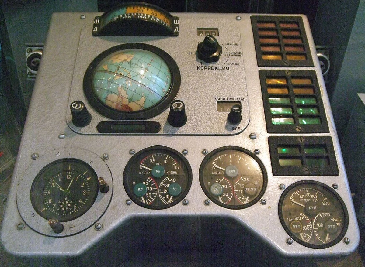

Toutefois l'occupant de la cabine a tout un panneau de réglages et d'indications sous les yeux. Chronomètre précis, température, pression intérieure, niveaux de carburant et de réserves d'air, tout le nécessaire pour interpréter un problème en quelques secondes. Un globe est aussi à disposition, centré sur la position estimée de Vostok par rapport à la surface terrestre. Un réglage permet même de montrer au cosmonaute où il pourrait atterrir s'il activait immédiatement son moteur de freinage ! Il y a deux hublots conventionnels : un sur l'écoutille et un sur la droite de l'occupant… Ainsi qu'un hublot équipé de lignes d'horizon et de graduations, situé directement devant le cosmonaute et dédié au pilotage. A l'aide d'un joystick, le cosmonaute peut ainsi orienter Vostok par rapport à la courbure de la Terre et sa trajectoire au départ de Baïkonour.

Panneau de contrôle (avec le globe) d'une capsule Vostok. Crédits Wikimedia/Tempe

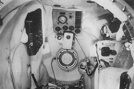

Vostok est une capsule immédiatement pensée pour l'orbite. Elle dispose donc de réserves en conséquence. Jusqu'à 12 jours en orbite ! Ce qui peut paraître beaucoup (énorme même, par rapport aux capacités de Mercury), mais répond aussi à une situation d'urgence : si jamais le moteur de freinage ne s'allumait pas pour désorbiter la capsule, il faudrait probablement entre 9 et 11 jours pour qu'elle rentre dans l'atmosphère quoi qu'il arrive… Quelque part au-dessus du globe (là encore un scénario qui n'est pas idéal, considérant la possibilité d'arriver et de devoir s'éjecter au-dessus de l'océan). Néanmoins ce cas de figure ne se présentera jamais, et Vostok restera comme une petite merveille technologique de son époque avec ses 6000 transistors, 800 relais et 56 moteurs électriques.
Intérieur de la capsule Vostok. Le hublot central est présent pour aider au pilotage. Spartiate ? Crédits URSS/N.A.
