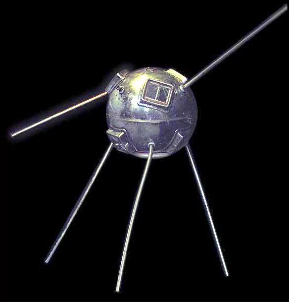

A Baïkonour, il devait régner une atmosphère particulière ce 22 septembre 1957 (probablement chaud et sec sur les grandes plaines kazakhes). Cette fois, pas question d'une charge utile militaire à monter sur le nouvel exemplaire de fusée R-7 qui vient d'arriver, mais bien de PS-1 (Prosteishyi Spoutnik-1), le tout premier satellite. Ce dernier a une forme aisément reconnaissable : c'est une sphère étanche de 58,5 cm de diamètre en alliage aluminium-magnésium-titane polie comme un miroir (afin que le satellite reflète le mieux possible la lumière). 4 antennes de 2,4 et 2,9 mètres sortent de la coque et sont utilisées pour émettre les fameux « bip bip » qui seront captés par les radio-amateurs du monde entier quelques semaines plus tard.
Un bip bip et pas de coyote
A l'intérieur des deux demi-sphères scellées, l'air est remplacé par de l'azote gazeux, tandis que l'ensemble est réduit au strict nécessaire : trois blocs de batteries (argent-zinc), les émetteurs radio, un petit ventilateur, un thermomètre et un capteur barométrique. Et c'est tout… mais c'est déjà bien assez ! La période et la fréquence des émissions radio sont directement liées aux valeurs de température et de pression. Ce qui, contrairement à ce que de nombreux document indiquent aujourd'hui, est bel et bien la retranscription de mesures scientifiques : Spoutnik ne se contentait pas de biper, ces signaux avaient une véritable signification. Comme les batteries ne sont pas rechargeables (et que le satellite n'est pas équipé pour le faire), le système est branché et émet en continu dès l'éjection.

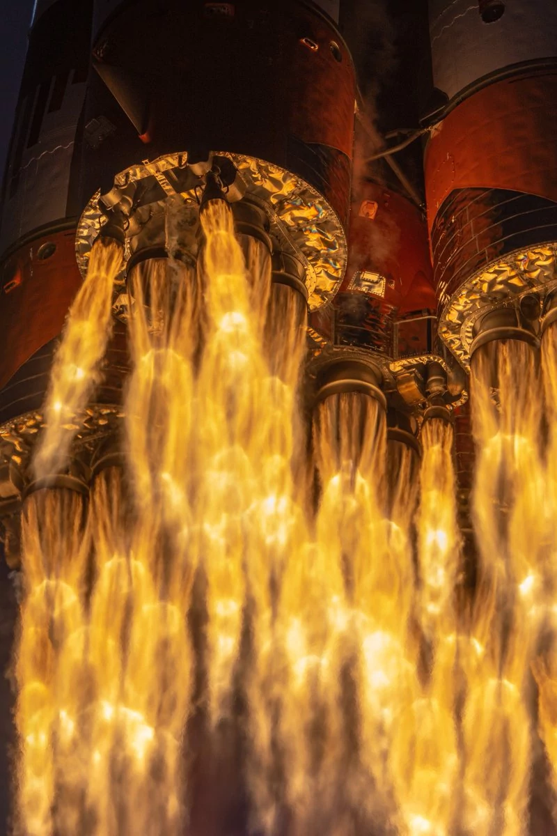

Pour ce vol au profil particulier, le missile R-7 original a subi quelques modifications particulières, notamment pour tenter de l'alléger au maximum. Le gain est significatif : 7 tonnes de moins sur la balance ! Cela suffira-t-il ? Le décollage a lieu de nuit, ce qui explique en partie pourquoi il y a aujourd'hui si peu, voire aucune photo du vol historique. Visuellement, tout se passe bien, même si l'étude des données post-vol révélera que la sous-performance d'un des quatre boosters de la fusée aura menacé de la faire basculer… Heureusement, ce dernier revient rapidement dans une plage de fonctionnement nominale. Après 1 minute et 56 secondes, les boosters auxiliaires sont largués, et l'étage central se charge d'envoyer PS-1 vers l'orbite. A 4 minutes et 56 secondes, les quatre tuyères du moteur RD-108 s'éteignent (sans exploser), et l'ensemble tourne autour de la Terre. PS-1 est éjecté avec sa coiffe, ses quatre grandes antennes sont libres (en réalité elles dépassaient simplement de la coiffe le long du lanceur) et au-dessus des zones survolées, les récepteurs radio s'affolent. Bip, bip !
