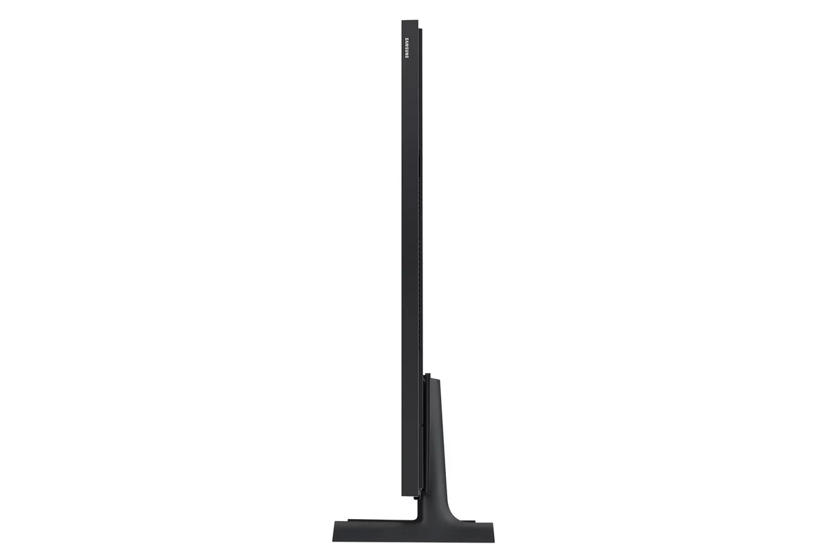

Design : cadre personnalisable
Il est difficile de trouver un téléviseur au design aussi spécifique que celui de The Frame. Le côté tableau est particulièrement réussi grâce au cadre autour de l’écran, certes un peu épais, mais qui reprend exactement la forme d’un tableau. Par défaut, ce cadre est noir. Samsung en propose des personnalisés livrés sous la forme de quatre baguettes qui viennent simplement s’aimanter sur le pourtour de votre écran.
Samsung propose gratuitement quatre types de cadres si vous achetez actuellement votre téléviseur The Frame : blanc moderne, finition bois de teck, blanc biseauté et rouge brique biseauté. D’autres offres sont en cours, telle que l’installation murale gratuite.

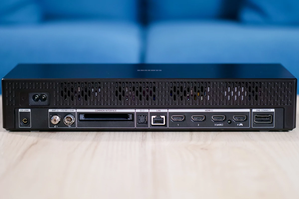

The Frame fait partie de ces écrans Samsung dont toute l’électronique principale est déportée dans un boîtier externe. Les deux sont reliés l'un à l'autre par un cordon transparent unique. Pour obtenir l’effet tableau accroché et collé au mur, il est évident que mettre des câbles à l’arrière était difficilement envisageable.
Ce boîtier, appelé One Connect, rassemble les quatre entrées HDMI, les deux ports USB, les antennes, la prise réseau et la sortie audio optique. Une seule entrée est compatible 120 Hz. Consacrée au gaming, elle est identifiée par un petit logo de manette de jeu.
Nous avons trouvé que le boîtier chauffait moins que celui d’autres écrans Samsung passés précédemment entre nos mains. En revanche, l'écran The Frame en lui-même dégage pas mal de chaleur, ce qui se ressent lorsque l’on passe devant.

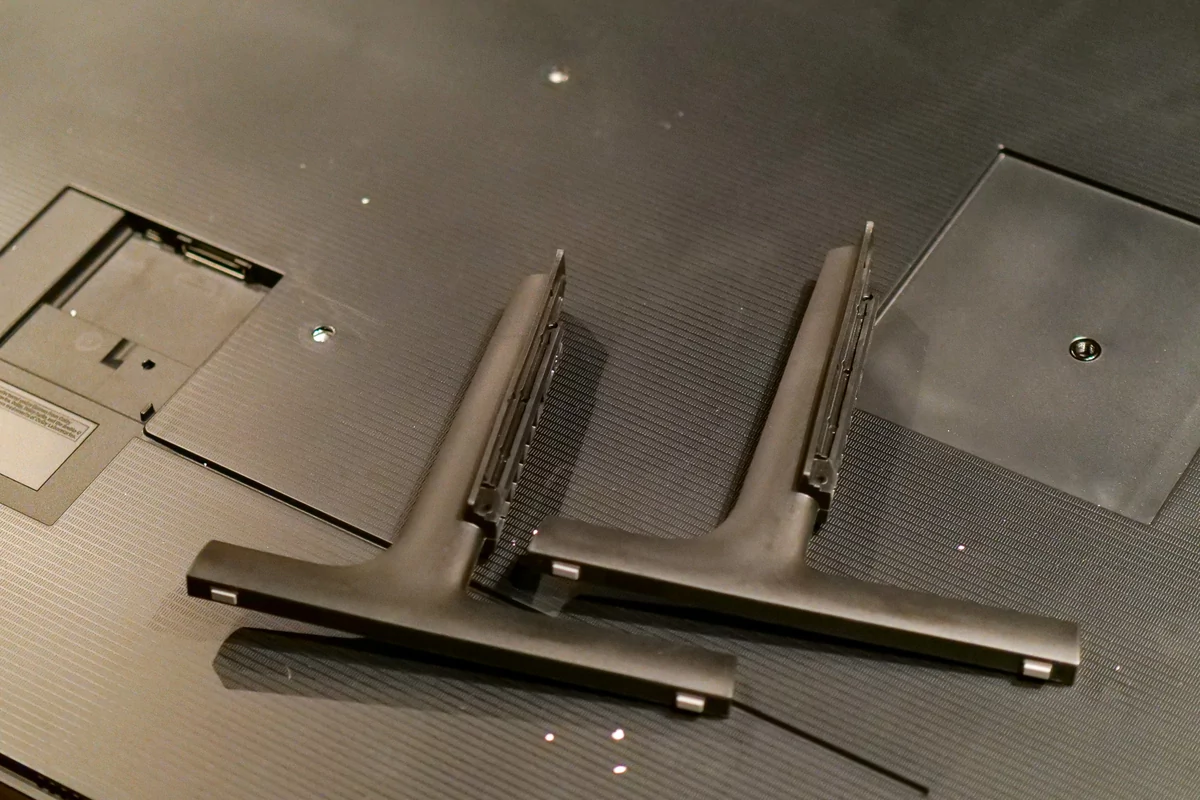

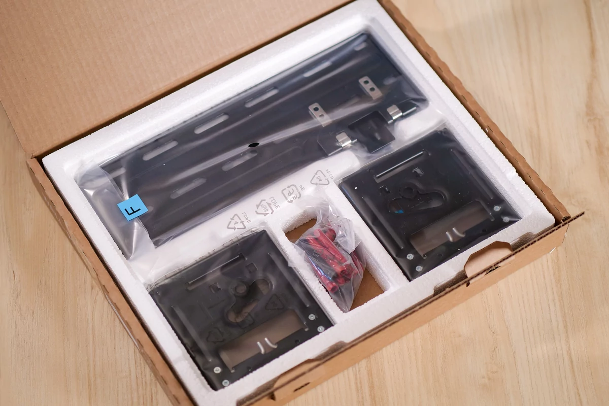

Installation : sur pied, tripode ou au mur
Le montage mural est celui qui sera le plus utilisé pour obtenir le fameux effet tableau. Le nécessaire de montage avec les patrons en papier est livré dans le carton de la TV. Toutefois, vous pouvez envisager une installation sur pied plus classique du modèle 55 pouces grâce aux deux supports en forme de T inversé fournis. Ils s’insèrent sans aucun outil ni vis, et dépassent beaucoup devant l’écran, ce qui éloigne d’autant plus l’éventuelle barre de son. Ils sont surtout ultra plats : les barres de son trop hautes cacheront l’image.
En option, vous pouvez poser The Frame sur un pied de sol en forme de tripode. Il existe également un support rotatif qui permet de passer de l’affichage en mode paysage au mode portrait. Pourquoi pas, si les œuvres d’art que vous souhaitez afficher sont plutôt au format vertical.

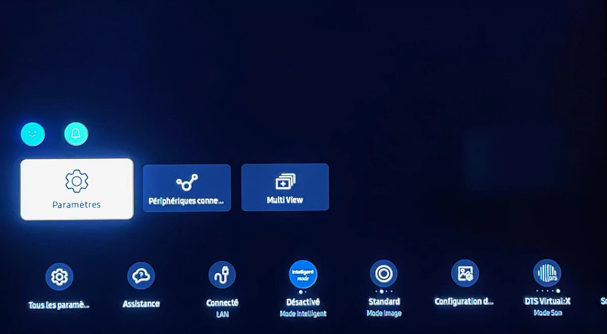

Ergonomie : un Tizen OS un peu moins pratique
Le système exploitation Tizen OS des téléviseurs a bien évolué en 2022. C’en est terminé du bandeau horizontal au bas de l’écran qui laissait visible une grande partie de l’image. Il est remplacé par une interface plein écran, comme sur Android TV.

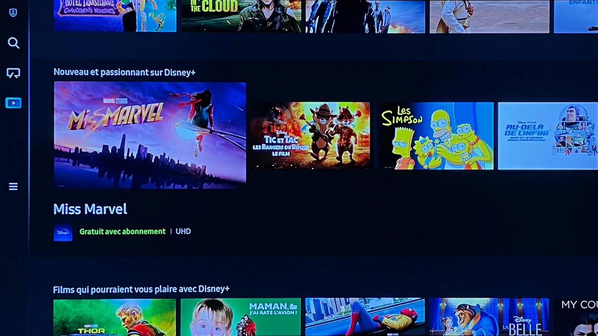

Le premier bandeau est celui des favoris qui peuvent être des apps ou les entrées physiques du téléviseur. En dessous, sans que vous ne soyez encore identifié, différentes lignes mettent en avant les nouveautés Disney+, Molotov, Amazon Prime ou AppleTV+ pour vous donner, pourquoi pas, envie de vous abonner. Il y a toujours The Explorers pour l’accès à des documentaires avec une grande qualité d’image.
Sur la gauche, une mini-barre de menu verticale permet de basculer entre l’écran principal appelé média, un moteur de recherche et l’affichage en mode tableau. C’est ici que se trouvent les centaines d’œuvres d’art qui nécessiteront un abonnement pour avoir accès à cette offre exhaustive. Le côté tableau marche de mieux en mieux génération après génération, surtout avec cette nouvelle dalle mate et les différentes baguettes en option qui imitent de vrais encadrements.

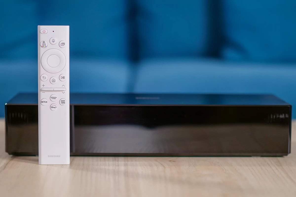

La petite télécommande blanche fonctionne sans piles, elle se recharge via un capteur de lumière à l’arrière ou depuis un chargeur USB 5V classique avec prise USB-C. Son dessin est identique à celui des générations précédentes, mis à part l’apparition en plus d’une touche consacrée au service Disney+.
L’installation initiale de ce téléviseur The Frame est classique chez Samsung, avec une procédure simplifiée si vous optez pour l’application SmartThings qui va l’associer à votre compte et récupérer d’éventuelles données d’installation précédentes.
Comme d’habitude, il est possible d’activer immédiatement le mode intelligent pour le son et l’image, d’activer l’un des trois assistants vocaux au choix (Bixby, Alexa ou Google Assistant), de lier votre compte Spotify et de mettre en route la compatibilité AirPlay 2.

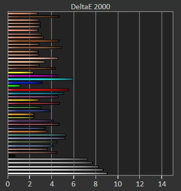

Mesures : une colorimétrie à corriger obligatoirement

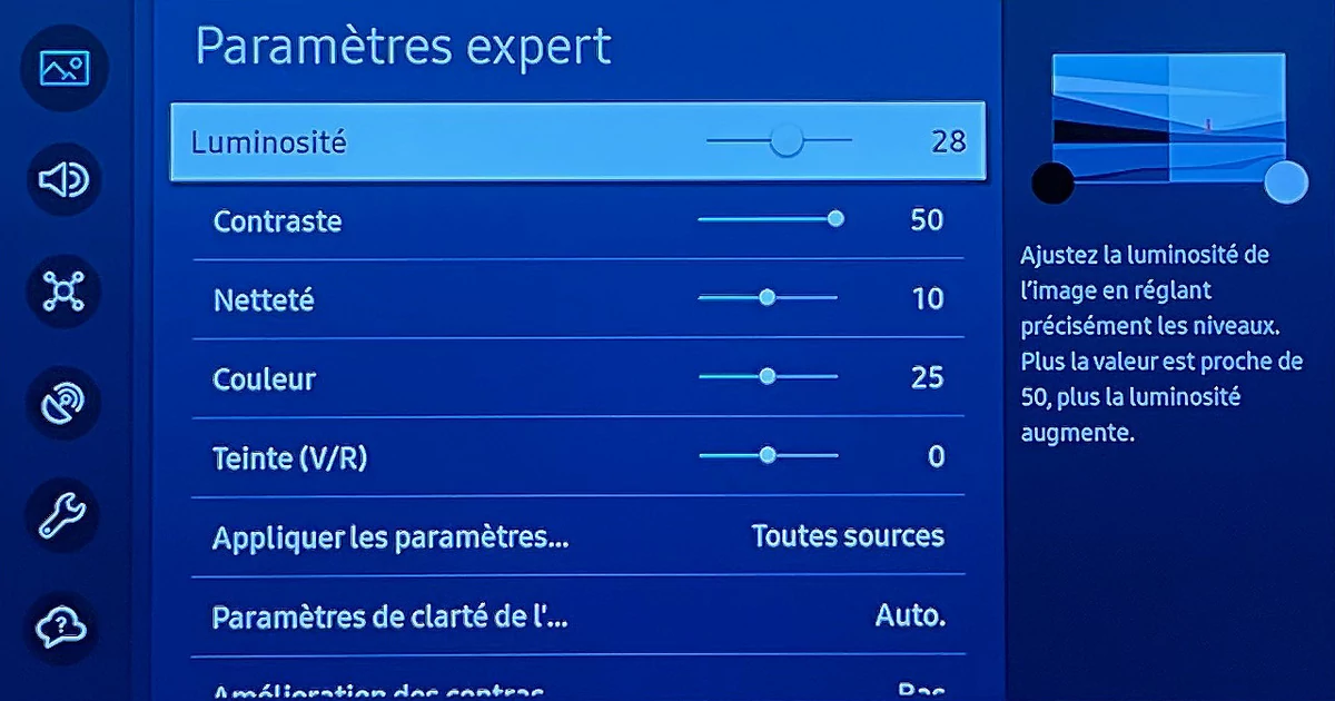

Nos mesures nous ont permis de constater que les réglages par défaut n’étaient pas parfaits. Le mode Filmmaker est vraiment sombre, tandis que les modes dynamiques en font vraiment trop sur la couleur bleue. Nous sommes néanmoins partis sur le mode cinéma pour la batterie de mesures. Il ne faut pas oublier d’activer la plage de signal d’entrée étendue sur les entrées HDMI qui ne le sont pas par défaut. Ce réglage se trouve caché dans le gestionnaire des périphériques externes.

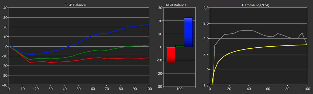

SDR
La mesure de balance RGB montre immédiatement que la température de référence n’est pas respectée avec les réglages par défaut, que ce soit en standard, en dynamique ou en Filmmaker, ici mesurée à 8 214 K. Il y a de grosses dérives colorimétriques à corriger.
La courbe de gamme est classique sans être exceptionnelle, avec une moyenne de 2,44.
Il y a pas mal de dérives colorimétriques qui se manifestent par un Delta E moyen à plus de 4 obtenu avec le Filmmaker Mode. Rassurez-vous, le Samsung possède tous les réglages nécessaires pour corriger tout cela, mais il faudra y passer un peu de temps avec les bons outils.

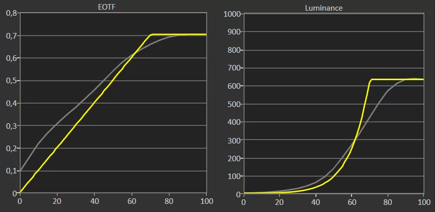

HDR
Le pic lumineux atteint les 630 cd/m2, ce qui est correct sans être exceptionnel. C’est équivalent à un téléviseur OLED de même taille, mais beaucoup moins bien que les meilleurs téléviseurs LCD. Le ratio de contraste à 3000:1 est très bon.

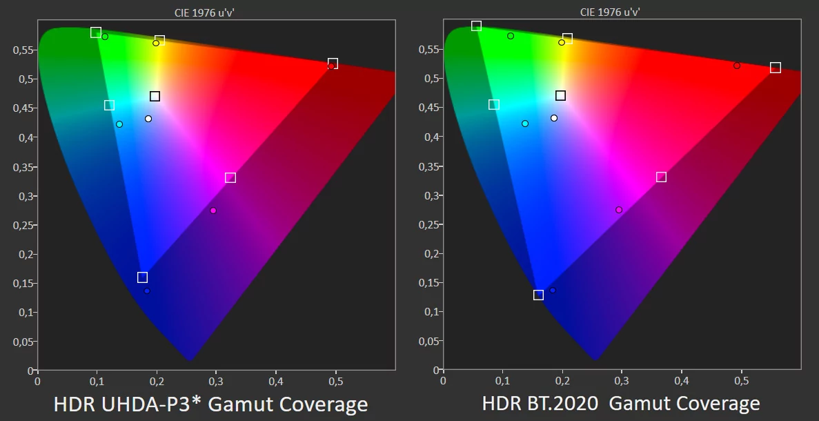

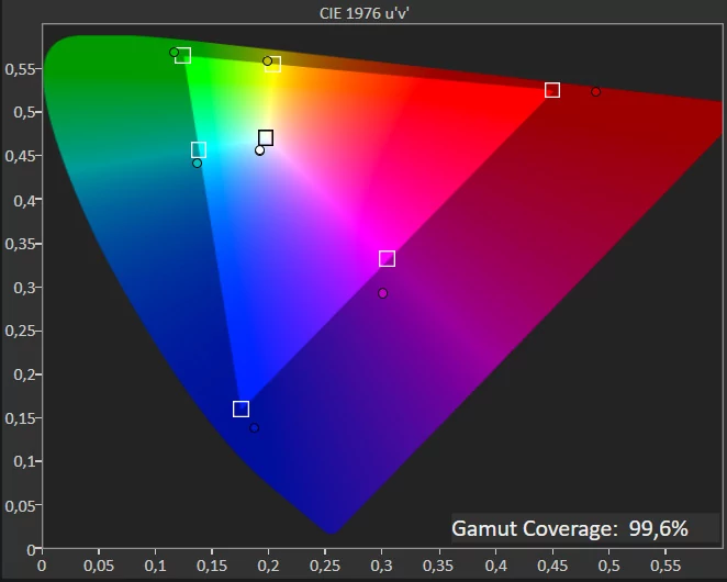

La couverture colorimétrique en SDR est parfaite, à plus de 99 %. En HDR, là encore, elle n’est pas au niveau des meilleurs, avec 93,07 % en DCI-P3 et seulement 72,3 % en Rec.2020.
