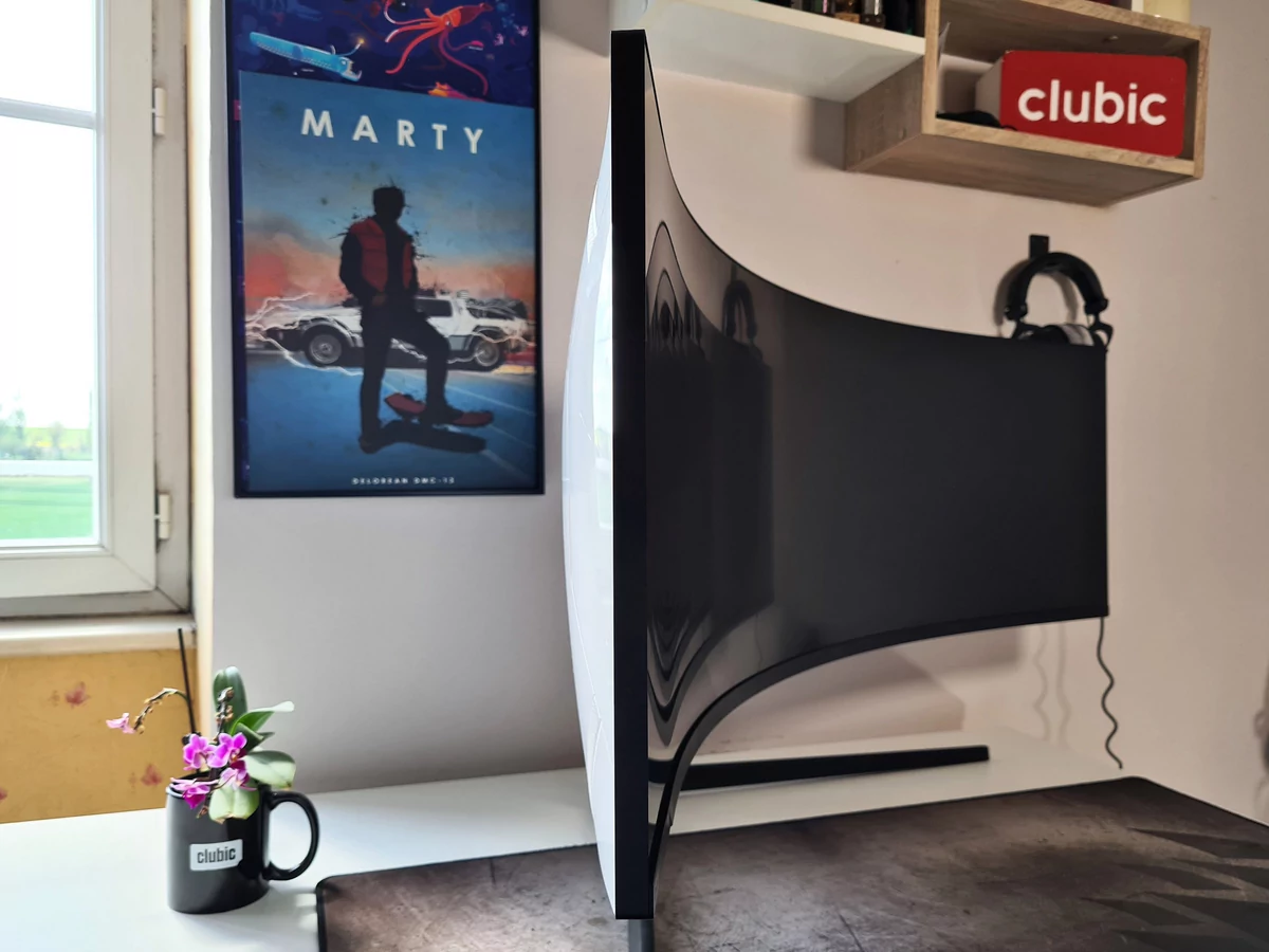

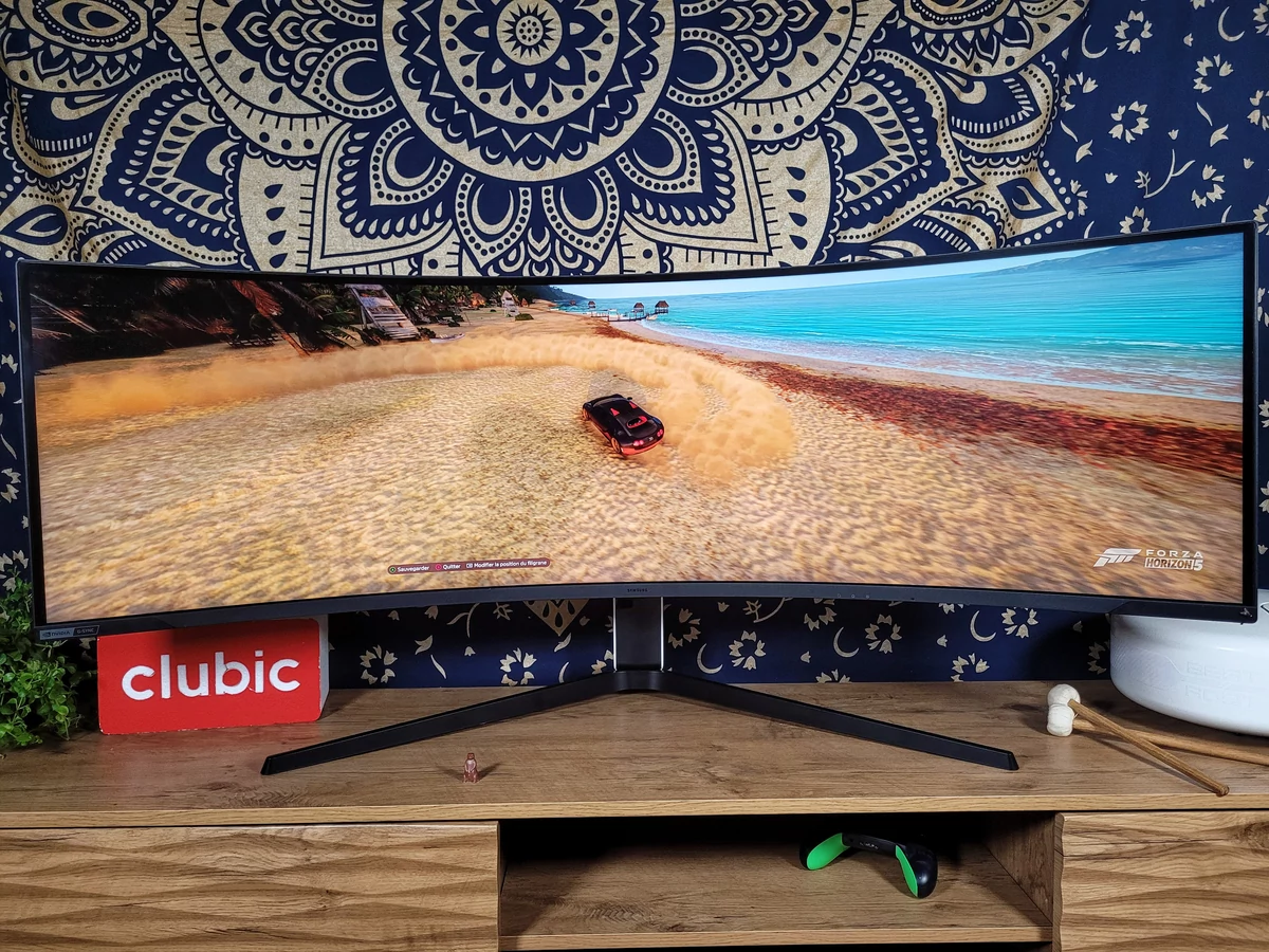

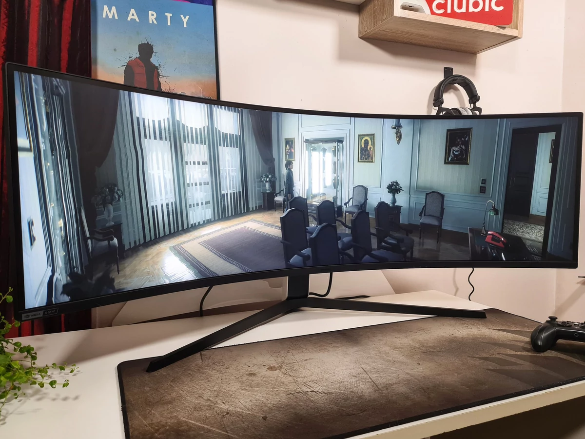

Le moins qu'on puisse dire c'est que le Neo G9 est un écran massif, difficile à intégrer à une configuration de bureau : outre ses 115 cm de long, l’écran et son pied occupent près de 42 cm de profondeur, l'ensemble pesant 14,5 kg sur la balance.
Réalisé en métal, le pied en impose et occupe pas mal de place sur le bureau. © Matthieu Legouge pour Clubic
Difficile de ne pas être ébahi une fois l’écran installé. La courbure très prononcée du Neo G9 procure une immersion sans commune mesure tandis que la généreuse diagonale offre un confort inégalé, finalement préférable à une configuration multiscreen. De fait, installer un Neo G9 sur son bureau équivaut à avoir deux écrans de 27 pouces côté à côte, en définition WQHD. Forcément une telle définition renforce la sensation d’espace, encore appuyée par le format Ultrawide, plus satisfaisant que le classique 21:9.

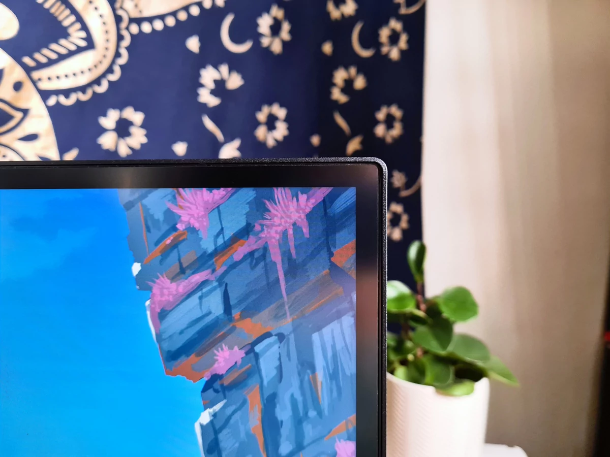

Performances, design, ergonomie… Samsung ne plaisante pas avec son Neo G9 et ne laisse rien au hasard. Le moniteur ne se distingue ainsi pas que par son format et ses dimensions atypiques : on apprécie les fines bordures de l’écran et son cadre noir discret, tout comme son esthétique moderne, presque futuriste.

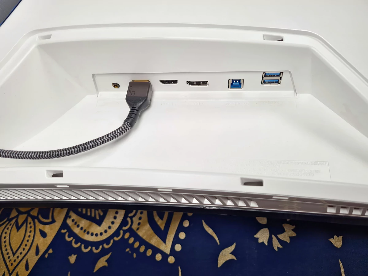

Autre différence marquante cette année, Samsung propose désormais le standard HDMI 2.1 via deux entrées, assurant une compatibilité parfaite avec la PlayStation 5 et la Xbox Series X. Elles sont accompagnées d’un DisplayPort 1.4, d’une prise casque, d’un hub composé de deux ports USB 3.0, et d’un port USB-B qui permet la communication du hub avec le PC. L’alimentation est placée à l’intérieur de l’écran, le câble dédié venant se connecter sur la gauche. Notons que Samsung fait l’impasse sur l’USB Type-C et sur les haut-parleurs.

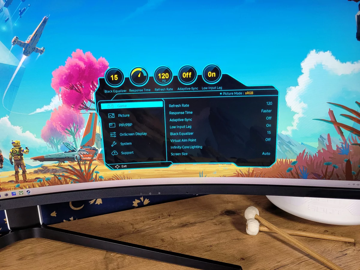

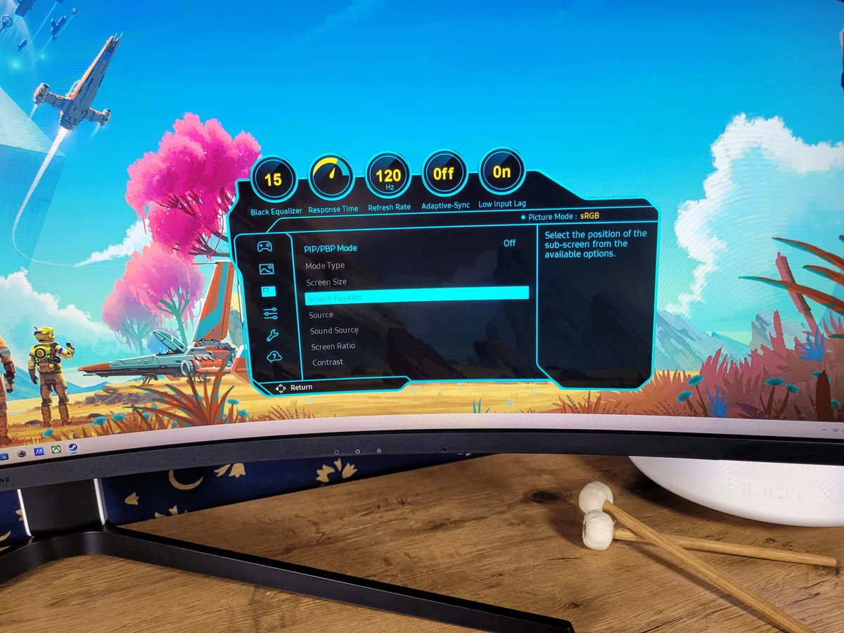

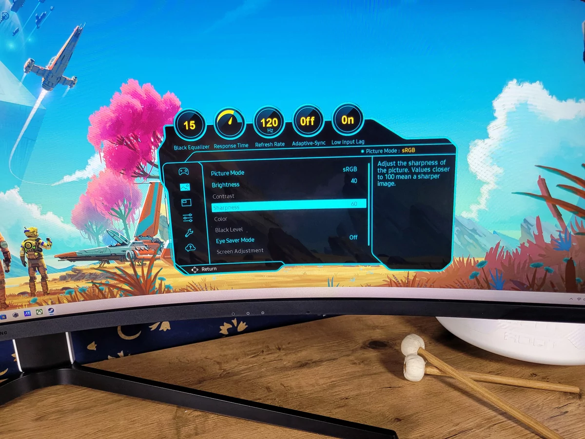

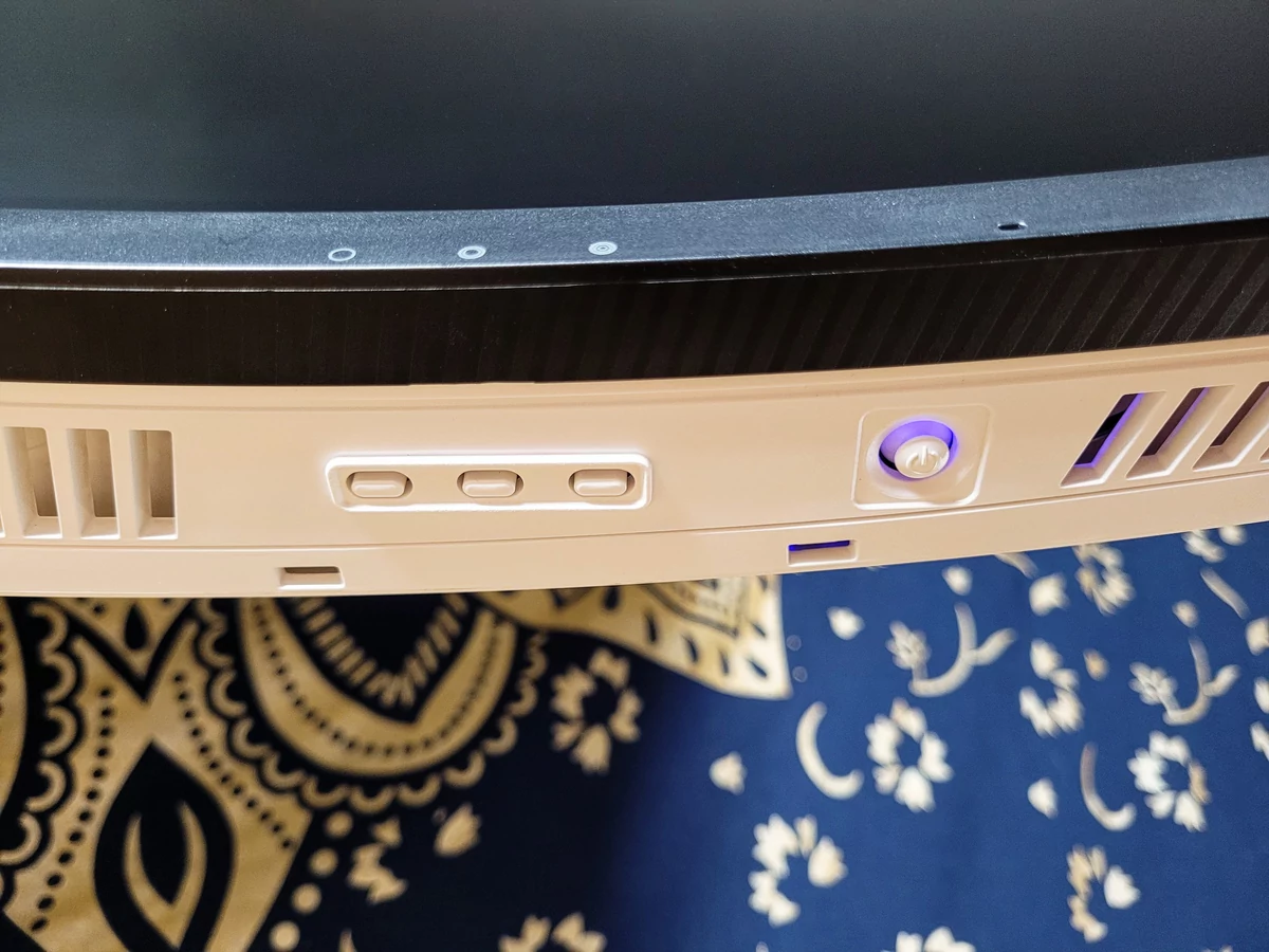

La navigation au sein de l’OSD se fait via un simple joystick, accompagné de trois boutons, à droite sous le moniteur. L’interface est simple à utiliser, elle n’est cependant pas accessible en un seul clic puisqu’il faut d’abord passer par une roue de sélection, un peu longue à apparaître à l'écran.
Parfaitement lisible, l’OSD s’affiche dans une taille conséquente et des couleurs vives ; les principales options apparaissent en haut, difficile de se tromper ou ne pas savoir comment est configuré l’écran. Les trois boutons permettent de paramétrer trois modes d’images différents et agissent donc comme des raccourcis.
Samsung nous propose une dizaine de modes d’images, dont certains sont dédiés à des types de jeux (FPS, RTS, RPG, etc.). Les options sont nombreuses pour la plupart de ces modes, hormis le mode sRGB dont certaines valeurs restent grisées.
Cliquez sur les images pour agrandir © Matthieu Legouge pour Clubic
Une fois l’HDR activé, on peut choisir entre deux modes différents, à savoir « HDR Dynamique » et « HDR Standard ». Les fonctions sont ensuite assez classiques, laissant le choix du refresh rate, temps de réponse (overdrive), Adaptive-Sync, Black Equalizer et ainsi de suite. Nous apprécions la présence des fonctions PIP/PBP que nous jugeons indispensables sur un tel écran. Samsung fournit en outre le logiciel Easy Setting Box pour faciliter la disposition et la taille des fenêtres ; le paramétrage via l’OSD est possible, mais sans doute moins pratique.

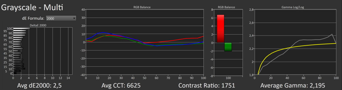

Ce mode affiche une température de couleurs moyenne de 6 625 K, proche de la valeur cible de référence (6 500 K). La courbe RGB n’est cependant pas des plus stables, à l'instar de la courbe gamma. Avec un gamma moyen de 2,195, le mode sRGB affiche des scènes soit trop sombres, soit trop lumineuses. Passer par l’étape de calibrage ne devrait pas avoir de mal à arranger ces petites failles.
La colorimétrie n’est pas mauvaise, avec un Delta E moyen de 1,8. Quelques dérives chromatiques sont constatées, mais elles restent superficielles. L’espace sRGB est largement couvert, à plus de 110 %, ce qui explique une légère saturation des couleurs.

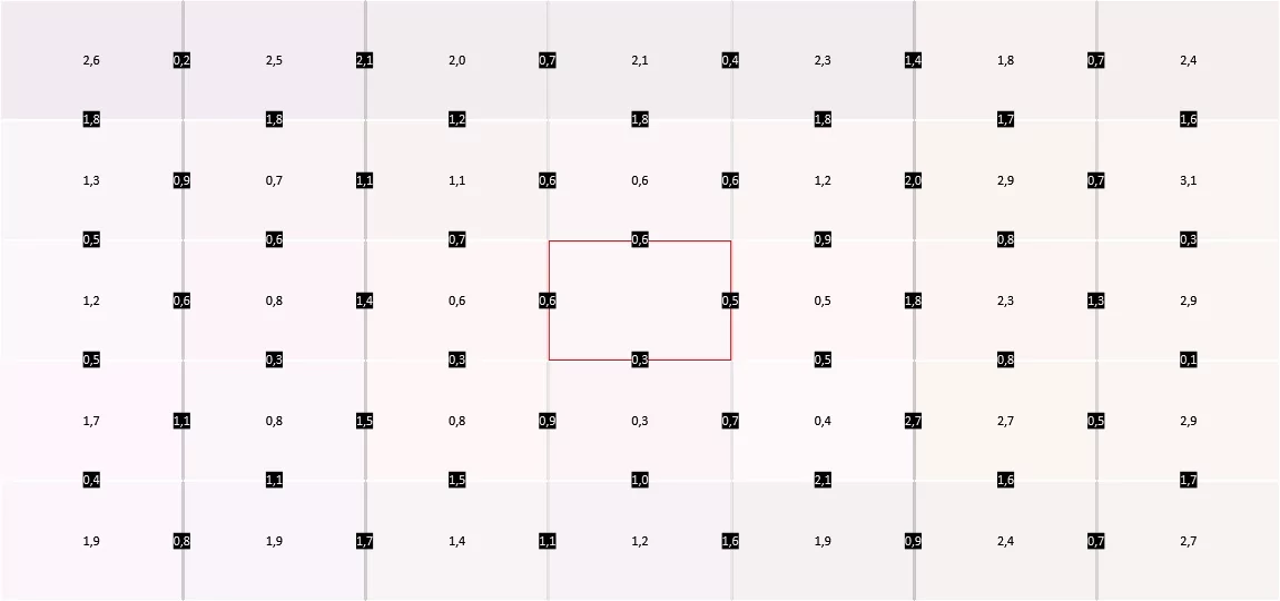

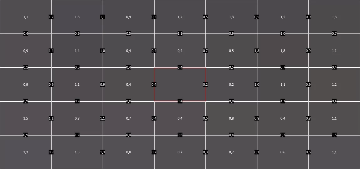

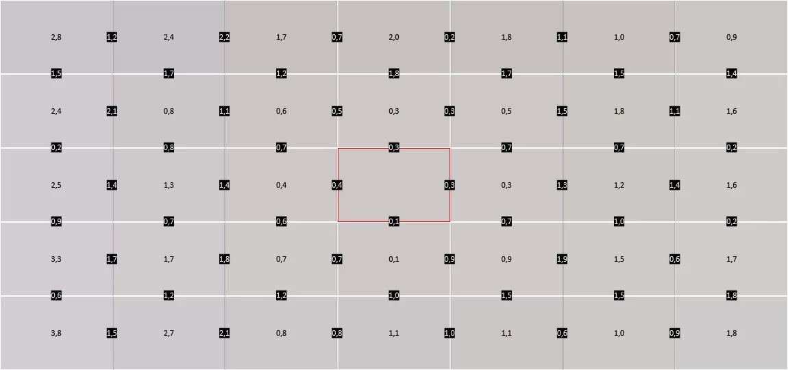

Le Neo G9 affiche une image homogène, grandement aidé par son rétroéclairage MiniLED. Pour en profiter, il faut toutefois veiller à activer le local dimming au sein de l’OSD. Le blooming est largement contenu dans ces conditions. Nous avons par ailleurs obtenu de bons résultats avec nos mesures d’uniformité, et ce, malgré la largeur de l'écran.
Enfin, la dalle VA assure un excellent contraste avec un rapport de 2 823 : 1. Cette valeur augmente considérablement en activant le local dimming avec un rapport de contraste mesuré cette fois-ci à 14 811 : 1.

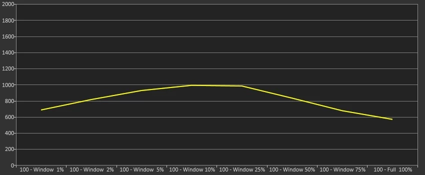

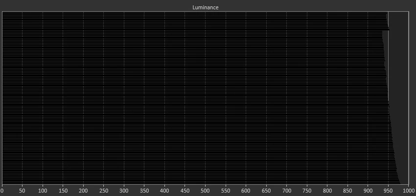

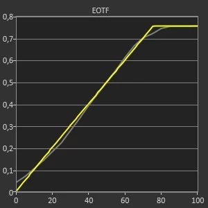

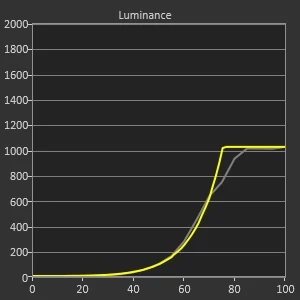

En HDR, le Neo G9 s’en sort merveilleusement bien avec une courbe EOTF suivie sans trop d’imprécisions et un pic lumineux qui s’élève à 1 162 cd/m² dans le mode HDR Dynamic, sur une fenêtre de 10 %. On est loin, très loin, des promesses du fabricant qui s’appuie sur un écran soi-disant certifié HDR2000 alors qu’aucune certification de ce type n’a encore été annoncée dans le programme VESA.
Malgré cette maladresse marketing, nous avons affaire à l’un des meilleurs moniteurs gaming en matière de rendu HDR. Le mode HDR Standard est encore plus précis, avec une courbe EOTF montrant que certaines scènes sont moins lumineuse qu’elles devraient l’être. Nous y mesurons un pic lumineux de 1 023 cd/m².
L’ABL (Automatic Brightness Limiter) limite fortement la luminosité lorsqu’il s’agit de diffuser des mires de plus de 25 % de la taille de l’écran. Le pic lumineux descend sous la barre des 600 cd/m² sur une fenêtre de pleine taille. Il montre toutefois une belle stabilité dans le temps et maintient toute sa puissance après une longue série de mesures, une nouvelle fois sur une fenêtre de 10 %.

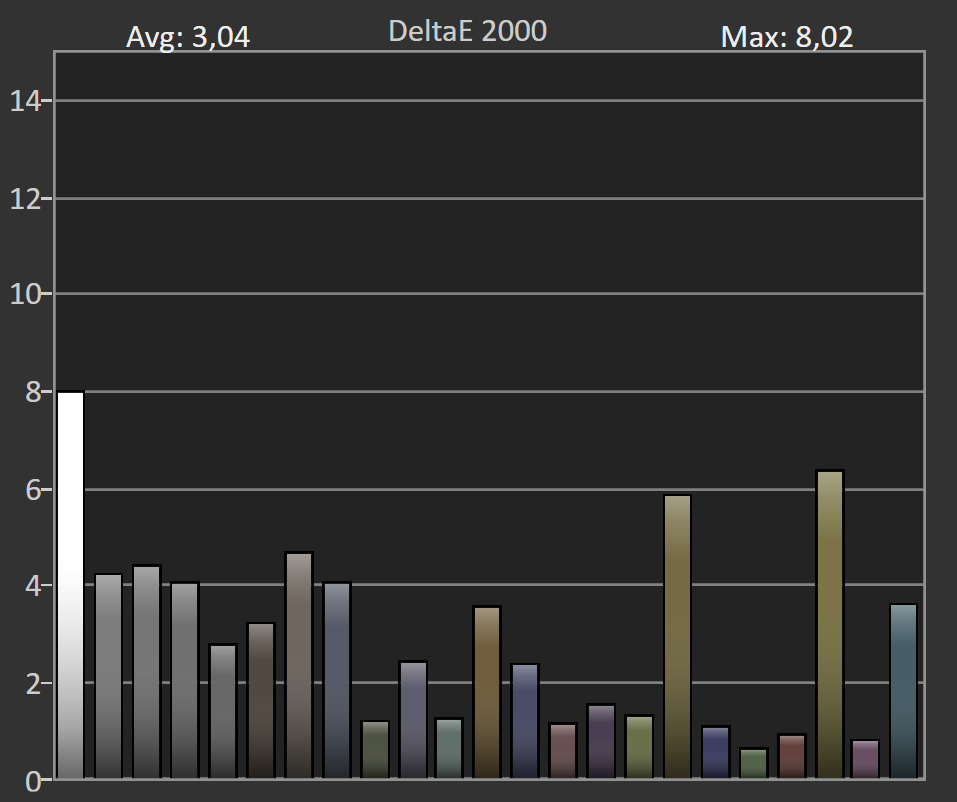

La colorimétrie en HDR montre une nouvelle fois des dérives chromatiques qui, heureusement, restent contenues. Le Delta E moyen est correct avec une valeur de 3,04.
