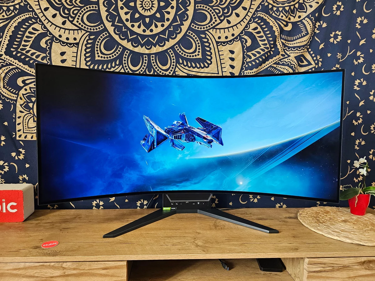

Lourd, imposant et peu maniable, le Xeneon Flex entre dans la catégorie des écrans « mastodontes » qui demandent un espace conséquent sur le bureau. Pour cause puisqu’il est constitué d’un seul bloc, non démontable, avec un support qui embarque des connectiques de part et d’autre ainsi que les commandes sur sa face avant.
© Matthieu Legouge pour Clubic

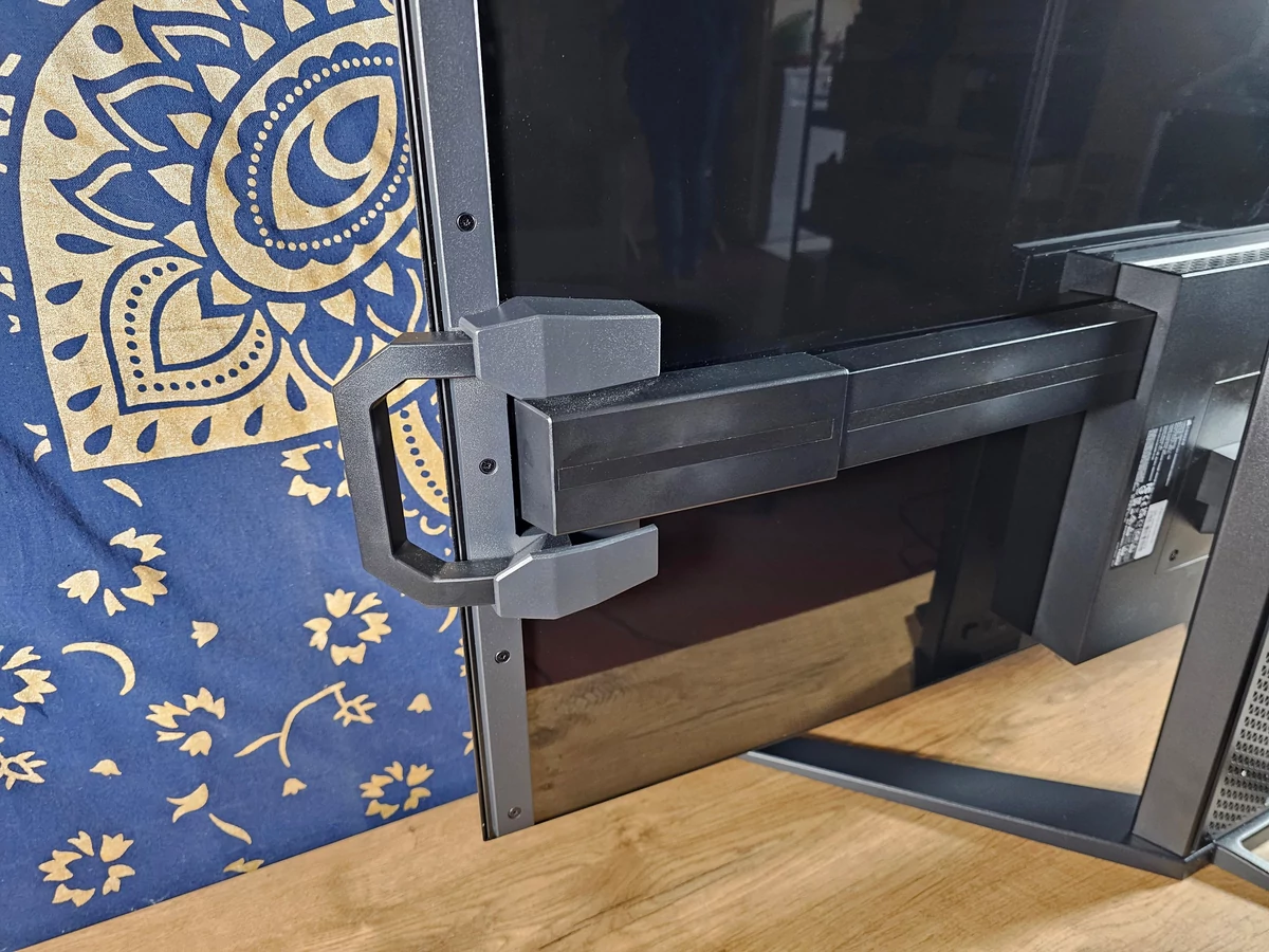

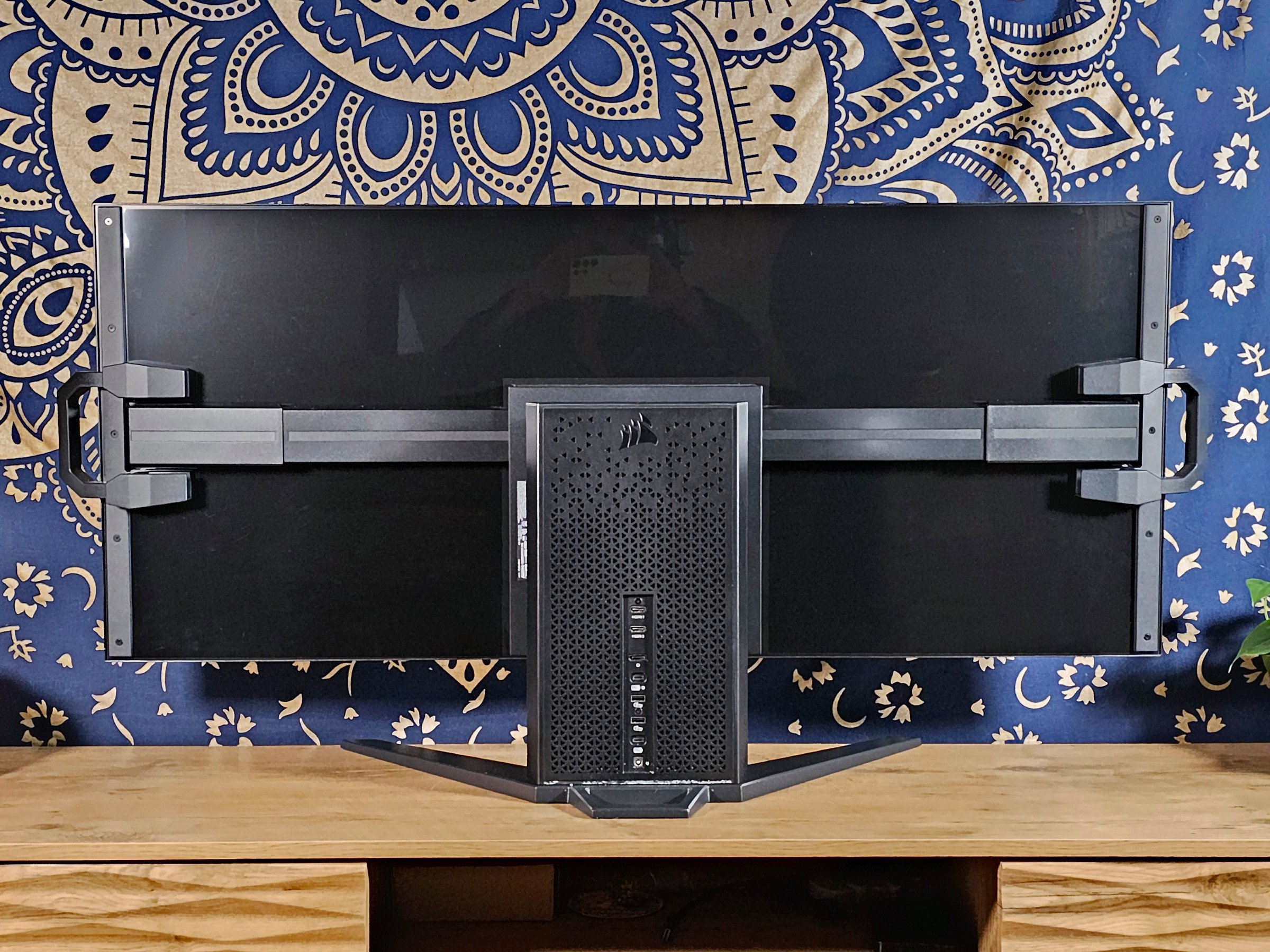

Une conception qui serait bien discutable sur un moniteur classique, qui est en revanche tout à fait logique et naturelle sur un écran doté d’une dalle OLED flexible. En effet, le Xeneon Flex est équipé, à l’arrière, d’un bras qui vient soutenir la dalle dans son action de flexion. La dalle a donc beau être fine (environ 6 mm d’épaisseur), les éléments de flexion ajoutent du poids et de l’épaisseur à l’écran.

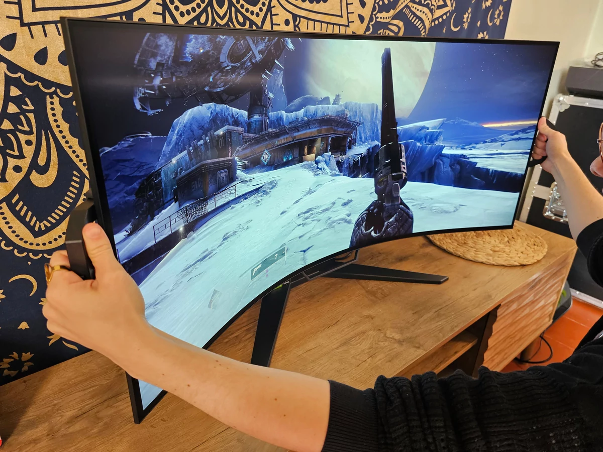

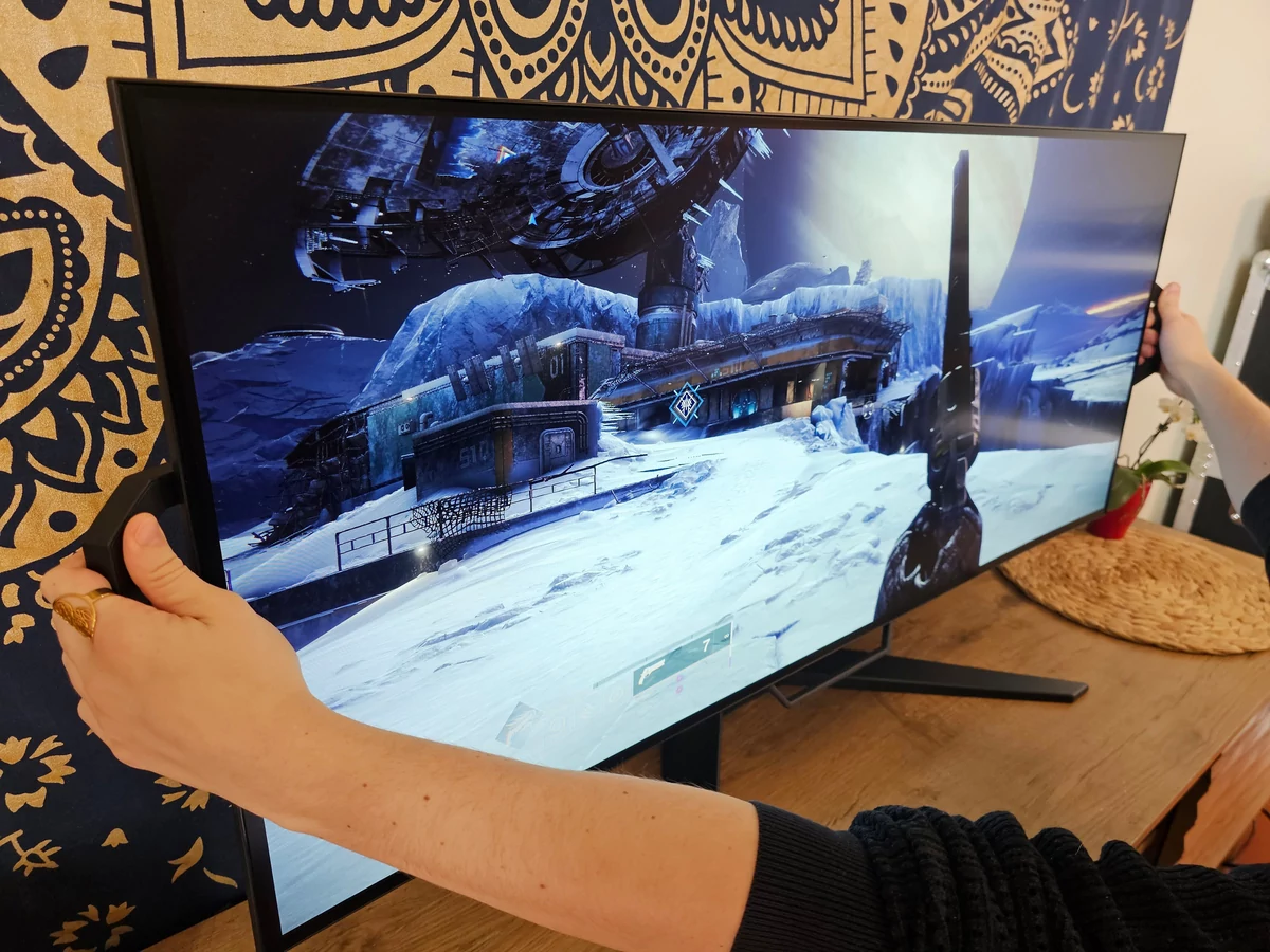

Deux poignets dépliables parachèvent le mécanisme de flexion. C’est simple : il suffit de presser les deux boutons sur chaque poignée pour les déplier, puis de tirer vers vous pour plier l’écran jusqu’à entendre deux petits clics (un pour chaque côté de la dalle). Les premières fois sont délicates, l’impression d’être à deux doigts de briser l’écran est forte. Pourtant, en réalité le mécanisme est bien conçu, quoique proéminent et pas vraiment à l’image du LG OLED FLEX 42LX3 qui prend sa courbe grâce à un mécanisme motorisé.

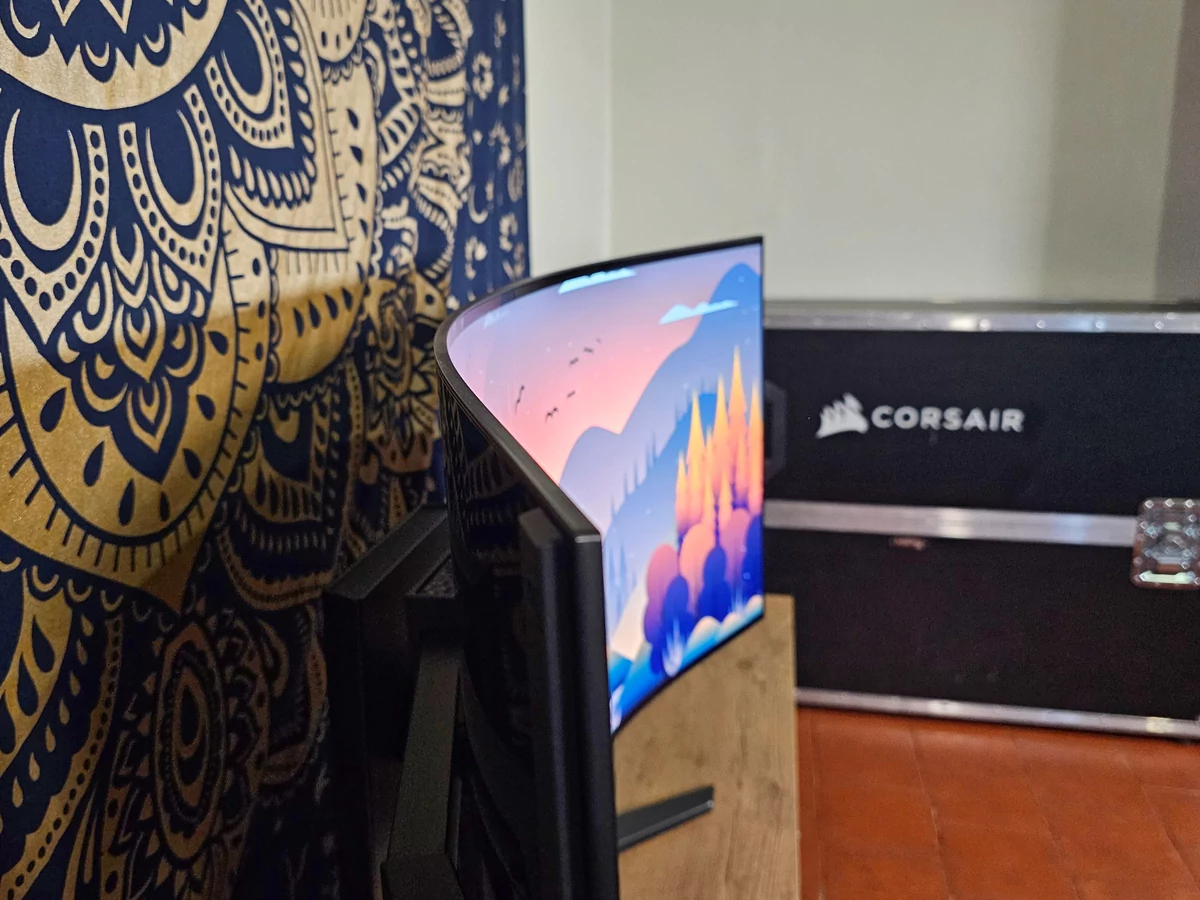

Le geste est le même pour remettre l’écran à plat, à la différence qu’il faut exercer une force contraire, cela va de soi. Bon à savoir dans le cas où cela pourrait être utile : il est possible de ne faire fléchir qu’une partie de l’écran. Précisons aussi que la courbe maximale de l’écran est bien prononcée avec un rayon de courbure de 800R, idéal pour renforcer l’immersion dans certains jeux. Rien n’oblige toutefois de « tordre » l’écran jusqu’au clic indiquant sa flexion maximale, libre à vous de choisir le niveau de flexion.
Alors que l’innovation de ce produit tient dans sa dalle OLED flexible, l’impasse est faite sur la majorité des réglages ergonomiques que l’on trouve habituellement sur un moniteur. C’est très simple : outre la flexion, le seul ajustement autorisé est le degré d’inclinaison (vers l’avant et l’arrière), une poignée métallique est d’ailleurs prévue à cet effet au niveau de la bordure inférieure. L’absence de réglage sur la hauteur est tout de même très restrictive, il faudra s’y faire.

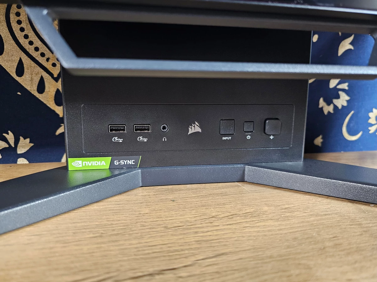

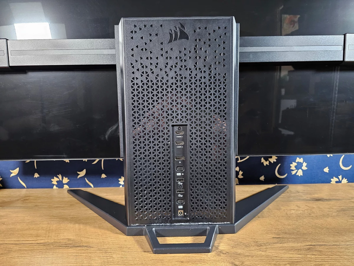

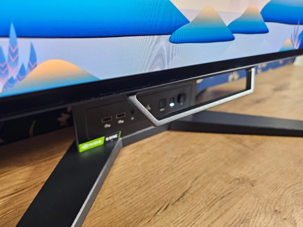

Réunies à l’avant et à l’arrière du support, les connectiques du Corsair Xeneon Flex sont nombreuses et facilement accessibles. Corsair a placé deux ports USB 3.2 à l’avant, à côté de la sortie audio 3,5 mm qui est ainsi idéalement placée pour y connecter son casque gaming. À l'arrière, les connectiques sont positionnées à la verticale, on y trouve deux ports HDMI 2.1, un DisplayPort 1.4, deux USB-C 3.1 dont un avec le mode DP Alt, ainsi qu’un troisième port USB 3.2. Notons enfin qu’aucun haut-parleur n’équipe cet écran souple.

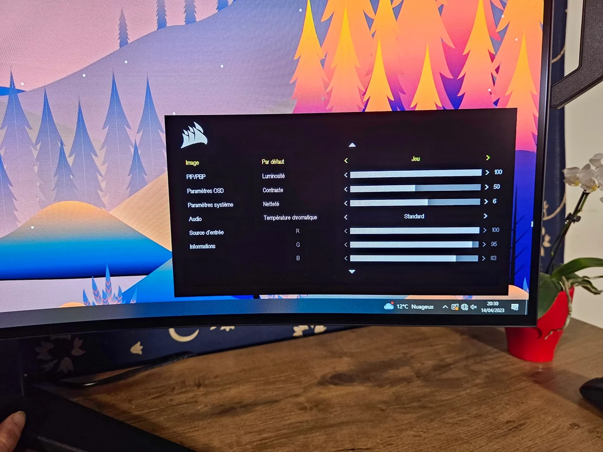

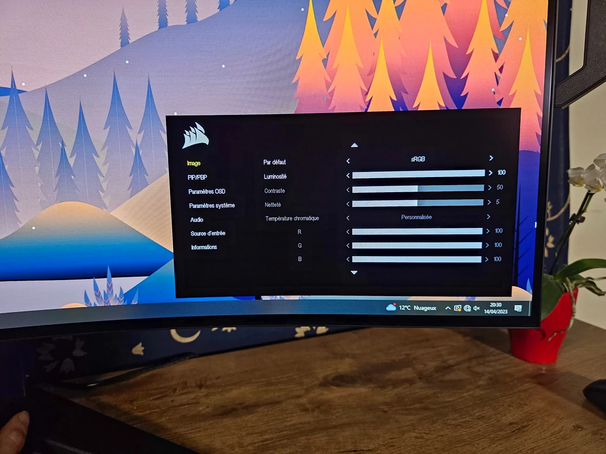

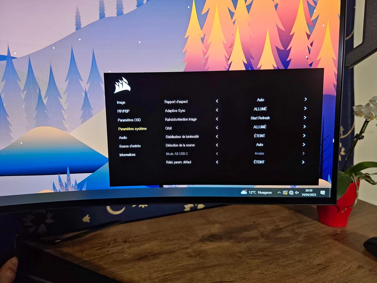

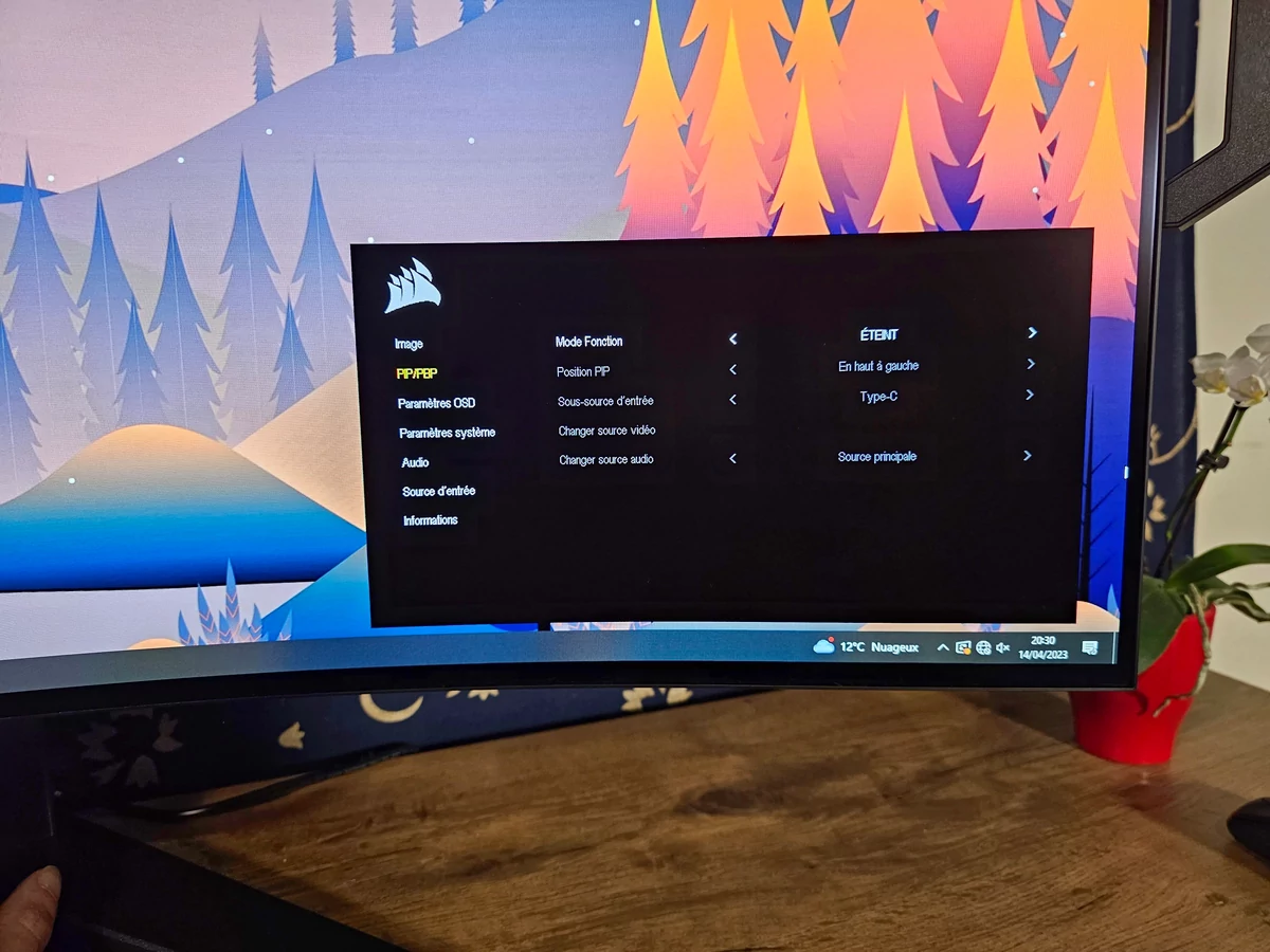

Contrôlable via un simple joystick, l’OSD est simple et agréable à prendre en main. Deux autres boutons sont là pour faciliter les choses, un pour l’allumage et l’extinction, l’autre pour sélection les entrées vidéo. Tout est là, avec de nombreux modes d’images pour chaque usage, la possibilité d’agir sur l’image avec les curseurs RGB, ou encore le gamma et surtout d’accéder à certaines options pour lutter contre la rétention d’image.
Sur ce point précis, difficile de juger des capacités de cette dalle OLED à conserver son aspect et ses qualités dans le temps. Corsair offre cependant une garantie de trois ans avec protection burn-in et zéro pixel mort, autant de choses qui peuvent rassurer au moment de l’achat d’un moniteur OLED.

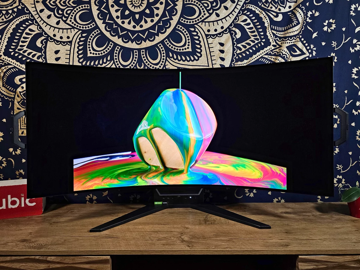

Commençons par évoquer la courbure de l’écran, à savoir si la fonction innovante que cet écran propose est une réelle plus-value ou un gadget de plus. Paradoxalement, nous sommes tentés de dire « un peu des deux ». Le Xeneon Flex est clairement impressionnant, surprenant même. Avec ses 45 pouces et son format 21/9, il nous parait plus adapté à un jeu immersif que d’autres écrans ultra-larges que nous avons testés, comme le Samsung Odyssey Neo G9, ou l’Alienware QD-OLED AW3423DWF. À partir du moment où vous avez un peu d’espace à octroyer au Flex, il peut devenir un compagnon de jeu sensationnel.
À l’usage, nous sommes régulièrement tentés de passer de la courbe 800R à un écran plat, il faut bien dire que les activités bureautiques (navigation web, traitement de texte, retouche photo, etc.) se déroulent plus confortablement à plat dans notre cas (ou avec une courbe moins prononcée). En revanche, la courbe de 800R apporte un quelque chose de plus, dès lors qu’il s’agit de lancer certains jeux, principalement des titres où il est bon de profiter de la meilleure immersion possible.
Nous l’avons, par exemple, trouvé excellent sur Destiny 2 et Death Stranding, l’écran et sa courbe nous enveloppent comme dans une bulle et c’est appréciable. Ça l’est moins sur d’autres types de jeux et c’est là que la souplesse du Flex prend tout son sens puisqu’il ne demande que quelques secondes pour revenir à plat. D’un autre côté … le Xeneon Flex nous donne aussi l’impression d’un gadget qui ne révolutionne rien tant nous sommes accommodés à un écran, qu’il soit plat ou incurvé, après quelques jours ou semaines d’usage. On ajoutera qu’au tarif affiché pour profiter de ce monstre, on est encore très loin d’une éventuelle démocratisation de cette technologie sur moniteur PC.

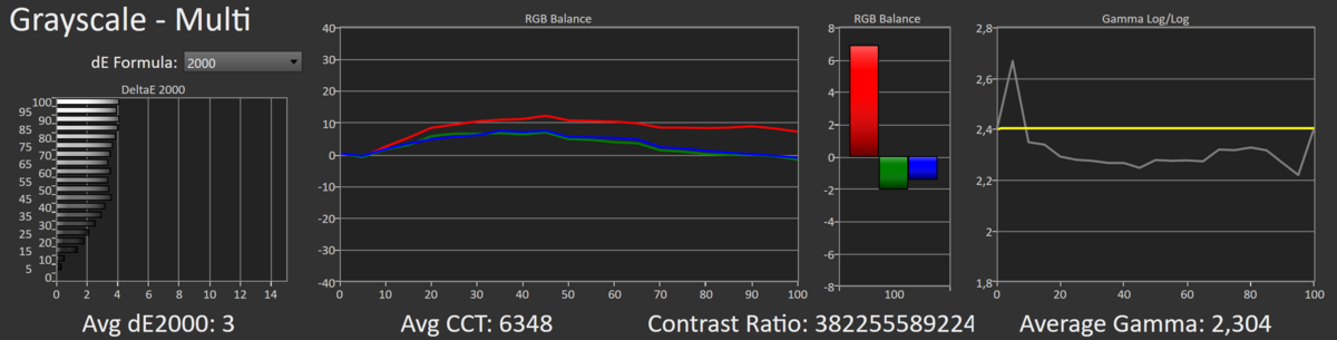

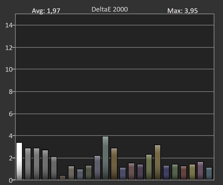

Pour le reste, nous avons affaire à un écran OLED qui réunit toutes les qualités de cette technologie d’affichage. Ayant recours à une dalle W-OLED de LG Display, le Corsair Xeneon Flex affiche un contraste réellement profond, des angles de vision très larges, ainsi qu’une grande richesse et justesse colorimétrique avec un Delta E inférieur à 2 avec les signaux SDR comme HDR et une couverture colorimétrique relativement étendue (93 % du DCI-P3 et 73 % de l’espace Rec. 2020).
