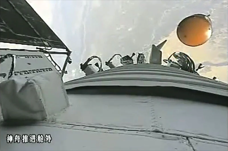

Rare image de la séparation du module de service et du module de descente (dont on voit le bouclier ici), juste avant la rentrée atmosphérique. Crédits CNSA/Bacc

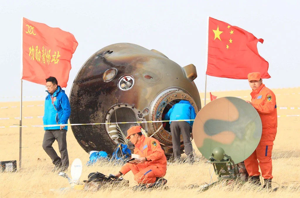

La capsule Shenzhou, après son traditionnel atterrissage en Mongolie intérieure. Crédits CNSA/BACC
