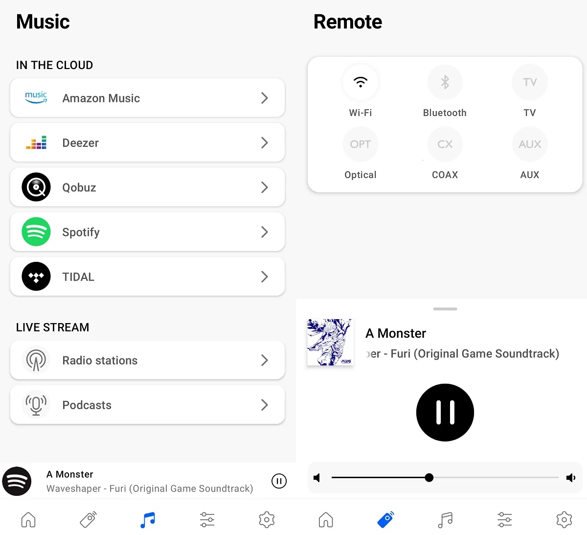

Les LS50 Wireless II sont déjà utilisables telles quelles. Une télécommande permet d’accéder aux fonctions basiques, comme le réglages du son ou de l’entrée audio. De même, le fonctionnement filaire n’a pas besoin d’être épaulé par des réglages poussés. Tout fonctionne à la sortie de la boite.
Mais, pour la gestion réseau, ce qui reste l’un des principes de base des enceintes, il faut nécessairement passer par l’application dédiée Kef Connect, remplaçant l’ancienne version utilisée pour les premières LS50 Wireless et les LSX. Après une rapide configuration des enceintes, en rentrant le code Wifi pour une connexion sans-fil, Kef Connect fonctionne
comme un véritable centre de contrôle, permettant d’assurer absolument toutes les fonctions possibles, tous les réglages, et d’accéder à tous les services. Nous n’avons rencontré aucun problème avec l’application, visiblement plus stable et au point que les anciennes Kef Stream et Kef Control, tout en fonctionnant comme une fusion des deux. Néanmoins, quelques utilisateurs semblent mettre en avant des problèmes lors de mise à jour des enceintes.
L’application reste bien pensée, cela pour deux raisons.
Premièrement, les opérations classiques, comme la sélection de l’entrée, ou des services musicaux, sont particulièrement simples. Tout passe par un système d’onglets, amenant à des fenêtres assez épurées mais très
complètes. Difficile de se perdre dans l’application, malgré le grand nombre de possibilités.

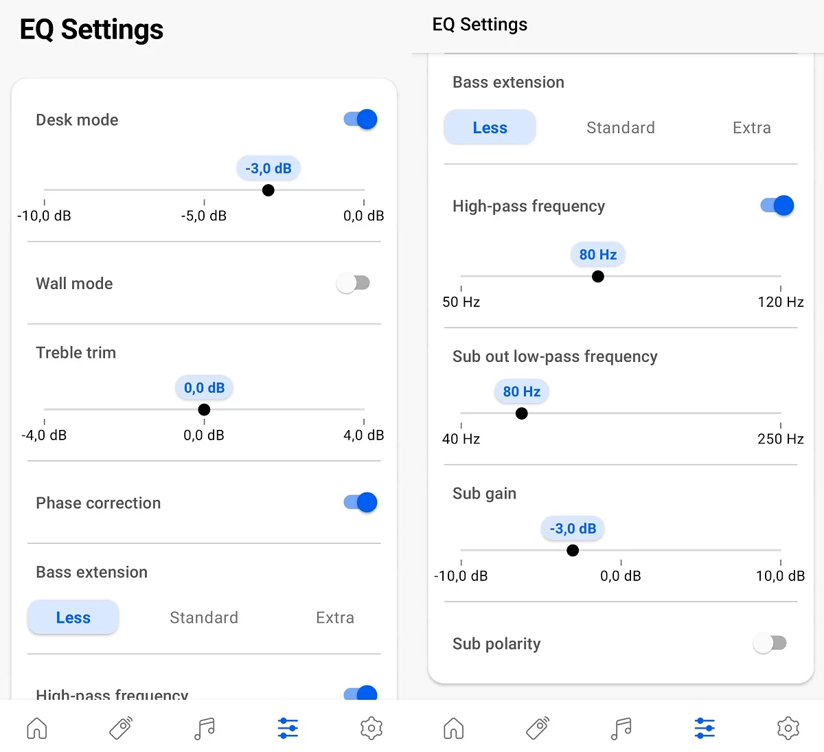

Deuxièmement, cette application permet des réglages sonores assez avancés, déjà présents sur les anciennes applis. Il n’y a pas d’égalisation au sens le plus commun du terme, mais les réglages sonores sont très nombreux, et justement mieux pensés qu’un égaliseur classique, puisque
jouant principalement sur les filtrage actif et les DSP (traitement numérique).
Il est par exemple possible, pêle-mêle, d’avoir accès aux réglages suivants :
  • Mode Bureau (activé/désactivé). Pas explicitement décris, celui semble réduire la puissance, notamment dans les basses, afin de ne pas trop déborder. Un bureau classique n’atténuant pas aussi bien les vibrations qu’un piètement dédié ou un support vraiment dense
  • Mode Mur (activé/désactivé). Pas non plus décris, mais clairement un réglage du DSP (et analyse de la pièce) pour que la proximité avec le mur ne soit pas gênant pour l'évent.
  • Treble Trim (traduisible par « niveau d’aigus ») : permet d’augmenter ou réduire jusqu’à 4 dB le niveau d’aigus. Une marge correcte, restant dans un certain équilibre.
  • Correction de phase : Un des points majeurs du produit, permettant d'utiliser le DSP pour corriger les problèmes de phase, liés à la structure du HP coaxial. Le mode activé est son fonctionnement normal (filtrage actif deux voies/bi-amplification), le mode inactif simule davantage l'effet d'un filtrage passif
  • Extension dans les basses (faible/standard/extra) : permet d’augmenter le niveau de basses dans les extrêmes, en-dessous de 80 Hz typiquement. Une fonction qu'il vaut mieux laisser sur faible.
  • Filtre passe-haut/coupe-bas : permet d’atténuer le son avant une certaine fréquence. Cela peut-être utile pour une utilisation avec un caisson de basses, ou simplement pour éviter aux enceintes de déborder un peu dans le grave
  • Filtre passe-bas du caisson de basses : permet, si les enceintes sont connectées à un caisson de basses (via les sorties dédiées), d’éviter à ces derniers de reproduire le son au-delà d’une fréquence. 80 Hz est généralement la norme, mais Kef permet de régler entre 40 Hz est 250 Hz
  • Gain du caisson de basses : augmente ou diminue son niveau sonore, de +ou - 10 dB
  • Polarité du caisson de basses : permet d’inverser la polarité du caisson

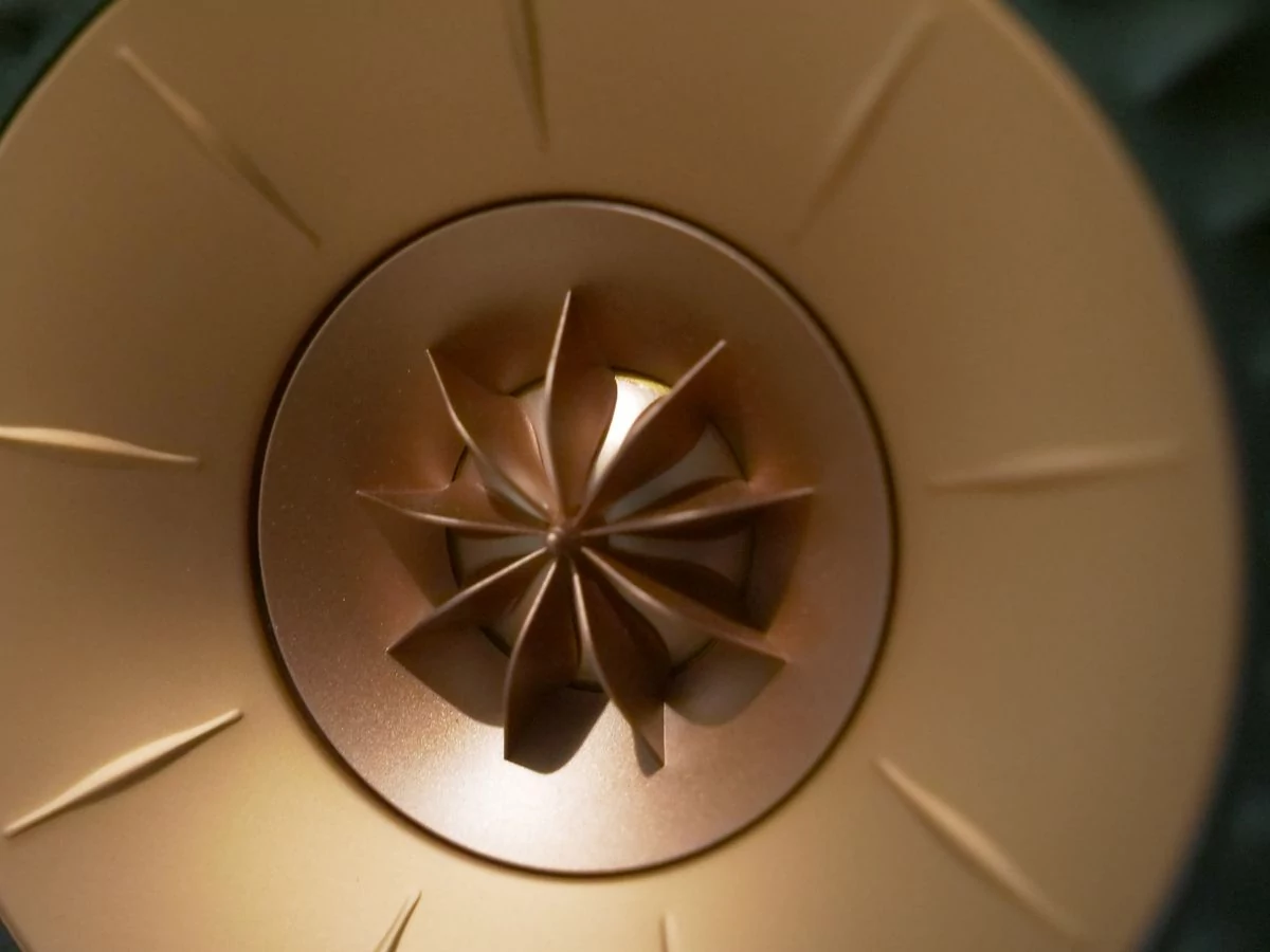

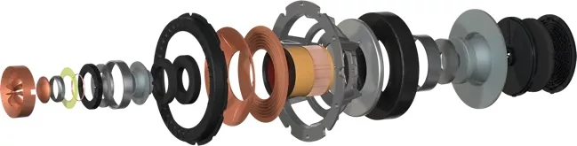

Ce tweeter et ce boomer sont intégrés au sein d’un même haut-parleur, dit coaxial, appelé Uni-Q, spécialité de Kef depuis de nombreuses années. 12ème génération de haut-parleur Uni-Q, ce principe de haut-parleur coaxial (parfois appelé double-concentrique) permet d’intégrer, comme son nom l’indique, les deux transducteurs sur un même axe, le dôme du
tweeter au centre, le cône du boomer sur l’anneau extérieur, un petit anneau séparateur entre les deux.
Nous n’irons pas en détail sur les plus et moins de ce type de haut-parleur, mais cela permet quelques avantages. Premièrement (point le plus mis en avant par la marque), la présence d’une unique source sonore,
permettant une image sonore / dispersion du son plus cohérente. Autre avantage, même si pas valable pour tous les HP coaxiaux, l’utilisation du cône du boomer comme pavillon pour mieux disperser le son sortant du tweeter.
Contrairement à ce que pratiquent beaucoup d’autres marques en haut-parleur coaxiaux, le Uni-Q n’utilise pas un circuit magnétique commun
pour les deux transducteurs. La réduction de taille des aimant, rendue possible avec le Neodyme, permet au Uni-Q d'utiliser un circuit magnétique (aimant+ bobine) pour chaque transducteur. Le tweeter, pouvant alors s'intégrer dans le saladier du boomer, peut s'aligner sur son centre acoustique (membrane au même niveau), et non se placer à l’avant comme cela est le cas sur bon nombre de HP coaxiaux, en particulier dans l'automobile, voire à l'arrière comme sur certains (souvent anciens) modèles Hifi. Cet alignement optimal permet de largement réduire le décalage de phase.
Nous préciserons enfin que, pour éliminer totalement ce problème de phase, se traduisant par un décalage entre les deux transducteurs dans
les réponses impulsionnelles, Kef utilise un filtrage actif (pouvant ainsi
s'aider d'une correction via DSP), doublée par une bi-amplification (amplification séparée des chacune des voies). Cette technologie permet d'annihiler facilement ce déphasage, chose impossible avec du filtrage passif. Nous le verrons, mais l'utilisation d'une même source sonore, doublée à cette cohérence de phase, permet de vraiment se démarquer sur certains points comme la scène sonore.
Amortissement MAT, fonctionnant sur un principe de multi-cavités, permettant d'atténuer plusieurs gammes de fréquence
Le boomer utilisé est un modèle de 13 cm avec membrane en alliage
magnésium/aluminium, rigidifié par l’utilisation de stries. Sa suspension
propriétaire, baptisée Z-flex, utilise un anneau en caoutchouc nervuré. Le
tweeter utilise quant à lui une membrane de 25 mm en aluminium, avec un guide d’ondes permettant une meilleure dispersion des aigus, tout en protégeant l’ensemble.
La différence principale entre les HP des LS 50 Wireless et des LS 50 Wireless II vient d’un nouveau système d’amortissement, baptisé MAT (Metamaterial Absorption Technology), permettant d’atténuer considérablement l’onde arrière du tweeter. Pièce composée d’un système de cavités labyrinthiques, il permettrait de réduire cette onde de 99 %, contre 60 % pour le modèle précédent. Cela garantit, sur le papier, de garantir une bien meilleure linéarité.
Enfin, nous l'avons déjà évoqué, les deux enceintes fonctionnent sur un principe de bi-amplification. L’amplification du boomer passe par un amplificateur Classe D de puissance max 280 W, l’amplification du tweeter utilise un amplificateur classe AB de 100W max.
