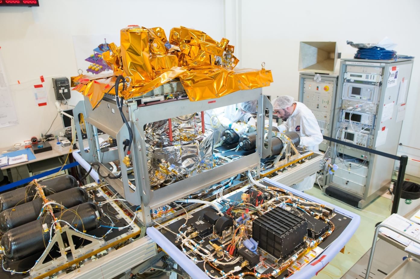

Le satellite Microscope à l'intégration. L'expérience se trouve au centre du satellite © CNES
Mais le projet est complexe, et la plateforme Myriade, qui devait à l'origine embarquer un instrument de 20 kilos, doit être considérablement musclée. En effet, le satellite pèse finalement 303 kilos, dont un caisson appelé BCU, pour « bloc charge utile », en son centre qui pèse 50 kilos. L'expérience tient du laboratoire de physique, mais elle ne peut être testée qu'en orbite, et pourtant, elle doit atteindre une précision inégalée ! Elle ne décollera qu'en 2016.
