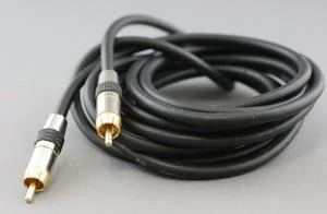

  • pour la vidéo, vous pourrez utiliser les sorties composite (connecteur jaune) ou S-Vidéo pour relier votre source au périphérique convertisseur. Sachez qu'il existe de très nombreux adaptateurs au cas où les branchements de vos appareils ne s'accorderaient pas. Notez que l'utilisation de la connectique S-Vidéo est préférable si vous avez le choix, car elle offre des performances meilleures que le câble composite.
Adaptateur RCA-Jack et câble composite seront des bons alliés pour convertir votre vidéo

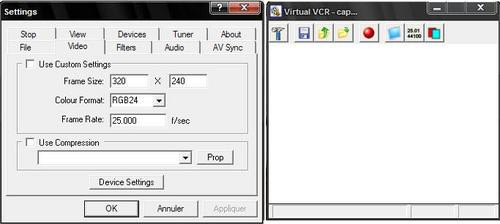

Pour effectuer une bonne capture, il faut de bons réglages : le premier bouton de la fenêtre principale vous dirige vers le module de configuration, dont le seul menu « Video » sera utile. En effet, on trouve ici toutes les propriétés de la capture à venir :
  • « Frame size » : la définition de la vidéo à créée. Choisissez 720x576 (ce qui correspond à la définition d'un DVD standard), sauf si vous rencontrez des problèmes de pertes d'images au moment de l'acquisition.
  • « Colour format » : c'est la définition de l'espace colorimétrique. Optez ici pour le YUV2, qui se rapproche de ce qu'utilise le standard SECAM.
  • « Frame rate » : c'est le nombre d'images par seconde. En France, la norme est à 25 images par seconde, choisissez donc cette valeur.
Les autres réglages sont accessibles soit en cliquant sur « Device settings », soit sur l'onglet « Devices » dans le module de configuration, qui vous permettra par ailleurs de choisir le périphérique par lequel l'acquisition doit se faire.
Les propriétés de l'acquisition s'affichent via le bouton « Device Settings » de la fenêtre précédente
Dans ces différentes fenêtres, vous devrez successivement choisir le standard vidéo utilisé dans votre vidéo « source » (le SECAM_L est le choix à effectuer), le type d'entrée par lequel transite le signal (ici une entrée composite, S-Vidéo étant un choix plus judicieux si vous avez la possibilité de le faire) et le réglage de la source audio (graves, aigus et volume de capture).

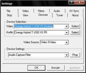

L'onglet « Devices », autre possibilité pour effectuer les réglages de la source, de l'entrée et du son

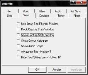

Une des caractéristiques importantes d'un logiciel de ce type est la possibilité d'offrir une prévisualisation à l'utilisateur. Pour ce faire, rendez-vous dans l'onglet « View » du module de configuration, et cocher la case « Use smart tee filter for preview ». Cela vous permettra de pouvoir visualiser votre vidéo, même si vous avez opté pour une mise à l'échelle dans une taille supérieure à la taille native de la vidéo. C'est dans ce même onglet que vous pourrez choisir d'afficher les informations sur la capture à la fin de celle-ci, pour vérifier par exemple si vous n'avez pas perdu trop d'images (Dropped et Dropped 2).

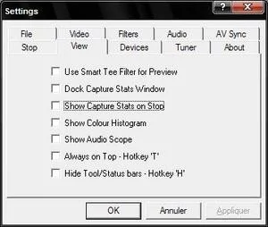

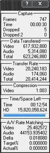

Cochez la case « Show capture stats on stop » si vous voulez contrôler la qualité de votre acquisition

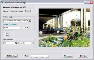

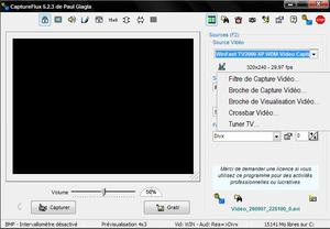

Nous allons vous présenter un logiciel tout à fait surprenant pour un programme gratuit. En effet, CaptureFlux, de Paul Glagla (!), nous a vraiment surpris par ses fonctionnalités, son ergonomie (il est en français), et pour sa grande compatibilité avec les trois types de périphériques que nous avons utilisés. CaptureFlux s'est acquitté de toutes les situations, reconnaissant le module de Pinnacle comme source audio-vidéo (là où Movie Maker échouait), et se permettant même d'encoder à la volée en XviD les vidéos que nous lui proposions. Seul bémol, il n'a pas fonctionné avec la clé USB de Terratec. C'est pourquoi nous allons vous présenter ce logiciel pour appuyer le tour d'horizon du module de Pinnacle.

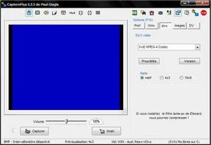

Proposé en français, le logiciel de Paul Glagla (je ne m'en lasse pas...) pourrait paraître beaucoup plus simple à configurer que Virtual VCR par exemple. En réalité, si l'ensemble possède une présentation beaucoup plus agréable, les fenêtres de réglages resteront les mêmes que pour le logiciel précédent. En effet, tant Virtual VCR que CaptureFlux (ou Movie Maker et VirtualDub) ne sont que des interfaces qui vont utiliser les pilotes des périphériques pour les différents réglages. Sous le menu déroulant permettant d'effectuer le choix du périphérique d'acquisition, vous trouverez donc une petite équerre qui affichera un menu propre à chaque périphérique, selon les possibilités qu'il offre ou non.
Le menu déroulant va proposer divers réglages qui dépendent des possibilités du périphérique
Au niveau des réglages de la capture, rien ne diffère de ceux préconisés dans la page précédente, le domaine de couleur YUV2, le standard SECAM_L, l'entrée composite, les 25 images par seconde et la définition de 720 colonnes pour 576 lignes étant toujours de mise. Pour arriver à entrer ces différentes valeurs, sachez que le « filtre de capture vidéo » désigne le standard, la « broche de capture vidéo » propose le choix de l'espace de couleur, de la définition et de la fréquence d'images, et le « Crossbar vidéo » est le menu qui va vous permettre de choisir le type de connectique utilisée dans votre montage.
Les fenêtres de réglages sont identiques à celles évoquées avec Virtual VCR
Pour ce qui est de la capture du son, des réglages concernant l'échantillonnage du signal sonore sont également disponibles, mais les valeurs par défaut sont tout à fait opportunes. Notez que vous pouvez également choisir le type de source audio, à savoir le périphérique utilisé si le logiciel le reconnait comme source sonore, ou la carte son dans le cas contraire (à vous d'effectuer les branchements en conséquence).

Vous pouvez également choisir le type de compression appliqué à la vidéo : DivX, wmv, dv... ces formats correspondent à des réglages que vous pouvez faire via la touche F10. Différentes options sont également présentes :
  • possibilité d'incruster la date et l'heure dans le format de notre choix et l'alignement et la police qu'il nous plait d'appliquer ;
  • présence de profils par défaut : High, médium, Low, Internet pour le type « wmv » qui vont correspondre à un taux de compression plus ou moins important ;
  • possibilité d'encodage via le codec de notre choix : DivX, XVid ou autre pour le format « divx » de la fenêtre principale ;

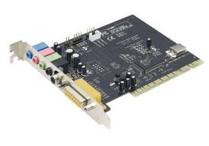

C'est probablement la solution la moins onéreuse si vous ne possédez d'aucun des éléments cités plus haut. Une carte d'acquisition, cela peut être une carte graphique avec une entrée vidéo, de moins en moins nombreuses, ou bien une carte tuner possédant une telle connectique, comme la Leadtek Winfast TV2000 XP, qui vous permet non seulement de regarder la télé sur votre PC, mais également d'effectuer des captures convaincantes.
Le branchement
Le principe de la manipulation reste proche de ce que nous vous avons décrit jusqu'à présent : il vous faut brancher la sortie vidéo du magnétoscope (composite ou S-Video) vers l'entrée correspondante de la carte. Pour l'acquisition du son, il vous faudra relier les sorties RCA du magnétoscope (rouge et blanche) à l'entrée auxiliaire de votre carte son (bleue) via un convertisseur RCA-Jack. Une remarque cependant : il est possible que le fait d'effectuer l'acquisition vidéo via un périphérique et la capture du son via un second puisse entraîner une désynchronisation des deux signaux. C'est pourquoi un logiciel comme Captureflux propose une fonction de réajustement.
Reliez les sorties audios de votre magnétoscope vers l'entrée en ligne (prise bleue) de votre carte son.

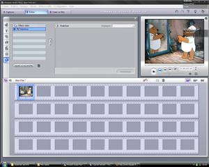

Un autre logiciel : Windows Movie Maker

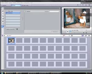

Windows Movie Maker possède probablement l'ergonomie la plus réussie par rapport aux autres logiciels gratuits évoqués ici , il est en français et assez simple d'utilisation. Les étapes sont bien décrites, et capturer une vidéo avec ce programme ne relève pas du tout de l'exploit, loin s'en faut, puisqu'il suffit de cliquer sur « Capturer à partir du périphérique vidéo » pour démarrer la procédure de capture. Les problèmes arrivent alors. En effet, Movie Maker ne reconnait pas tous les périphériques possibles, notamment en terme de source audio. À titre d'exemple, sachez qu'il a parfaitement fonctionné avec le couple carte tuner / carte son, les deux sources étant parfaitement reconnues, mais avec le module externe de Pinnacle, il n'a pas été capable de le considérer comme pouvant apporter un signal sonore. Pire, il n'a pas du tout fonctionné avec la clé de Terratec, malgré toutes nos tentatives.
Au niveau des fonctionnalités, Movie Maker ne permet pas une grande marge de manœuvre sur le traitement du fichier obtenu, particulièrement en ce qui concerne la compression. En effet, si les possibilités proposées restent assez nombreuses (le logiciel propose même d'ajuster la qualité de la vidéo enregistrée à une taille définie par l'utilisateur), il n'existe pas de réglages fins sur les codecs utilisés pour la compression, comme avec le DivX ou autre XviD. Ceci étant dit, les vidéos obtenues à partir de notre VHS sont d'une qualité très semblable à celles réalisées à partir des codecs cités juste avant. Les informations concernant la taille du fichier, le débit utilisé et ou l'emplacement dans l'ordinateur de la vidéo créée sont également présentes de manière claire. Le logiciel propose de plus quelques conseils placés en bas de la colonne de gauche, qui seront utiles pour les plus novices d'entre vous. Dernière note : contrairement aux deux logiciels présentés par la suite, Movie Maker ne consomme absolument rien en ressources processeur lors d'une acquisition simple (sans compression).
Quelques captures de Windows Movie Maker : les fenêtres de configuration sont déjà connues...
