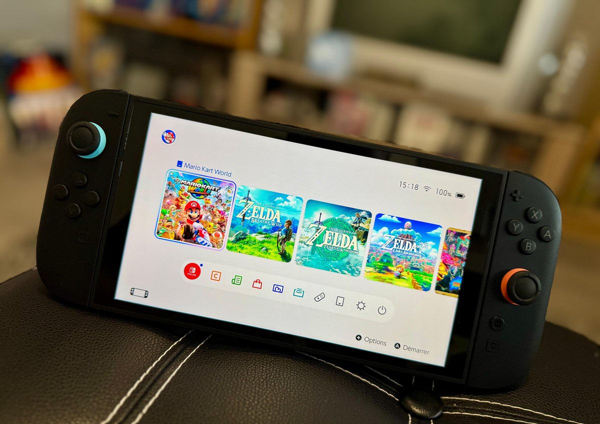

Autre sujet polémique concernant l'autonomie de la Switch 2 : un bug qui affecte directement l'affichage du pourcentage de la batterie, située dans le coin supérieur droit. Un bug reconnu par Nintendo, qui influe directement sur la manière dont l’autonomie est affichée par la console, qui affiche un plus faible pourcentage que ce qu'il en est vraiment.
À défaut de proposer une mise à jour, Nintendo a fourni deux manières de se débarrasser du bug en question. Aussi, à ceux qui ont déjà pu constater qu'il était encore possible de jouer pendant de très longues minutes sur le dernier pourcentage de batterie, la firme nippone propose notamment une restauration de la machine.
Image rare d'une Nintendo Switch 2 affichant fièrement 100% de batterie. ©Stéphane Ficca / Clubic
Pour accéder au mode restauration de la Nintendo Switch 2, il faut d'abord éteindre complètement la console. Ensuite, il suffit de la rallumer en maintenant enfoncés les boutons de volume « + » et « – ». Il faut continuer à les presser jusqu’à ce que l’écran de restauration apparaisse. Une fois ce mode activé, on peut éteindre de nouveau la console, puis la rallumer normalement. Cette procédure peut permettre de résoudre certains bugs, dont celui qui affecte l'affichage de l'autonomie restante.
À cela s'ajoute une méthode de recalibrage de la batterie, autrement plus fastidieuse. Pour recalibrer correctement la batterie de la Nintendo Switch 2, il faut d’abord allumer la console, puis désactiver toutes les options liées au mode repos dans les paramètres, que ce soit avec ou sans téléviseur, ou lors de la lecture de contenus.
La Switch 2 reprend la même interface que la première version. ©Nintendo
Ensuite, il faut brancher directement le chargeur sur la console allumée et la recharger jusqu’à 100 %, ou pendant au moins trois heures. Une fois ce seuil atteint, il est conseillé de laisser la console branchée pendant encore une heure. Il faut ensuite la débrancher et laisser le menu principal affiché durant trois à quatre heures, afin que la batterie se vide autant que possible.
Enfin, une fois la batterie presque à plat, il convient d'éteindre complètement la console et de la laisser reposer environ 30 minutes. Nintendo précise que ce cycle doit être répété plusieurs fois pour permettre un bon recalibrage de la batterie.
