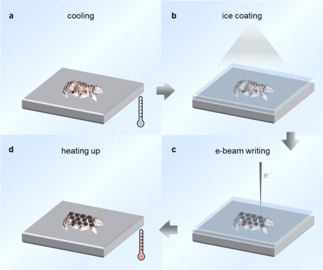

Le principe repose sur le dépôt d'une très fine couche d'anisole (un composé organique) sur un échantillon refroidi à -143° C. Sous l'effet d'un faisceau d’électrons, l’anisole réagit et forme un motif stable sans exposer directement la surface au faisceau, limitant ainsi les dommages.
Procédure de tatouage nanométrique sur un tardigrade : l’animal est d’abord refroidi (a), puis recouvert d’une fine couche de glace à base d’anisole (b). Un faisceau d’électrons est ensuite utilisé pour graver un motif à travers cette couche protectrice (c). Lors du réchauffement (d), le tatouage reste fixé sur la peau du tardigrade. © Zhao et al., Nano Lett., 2025

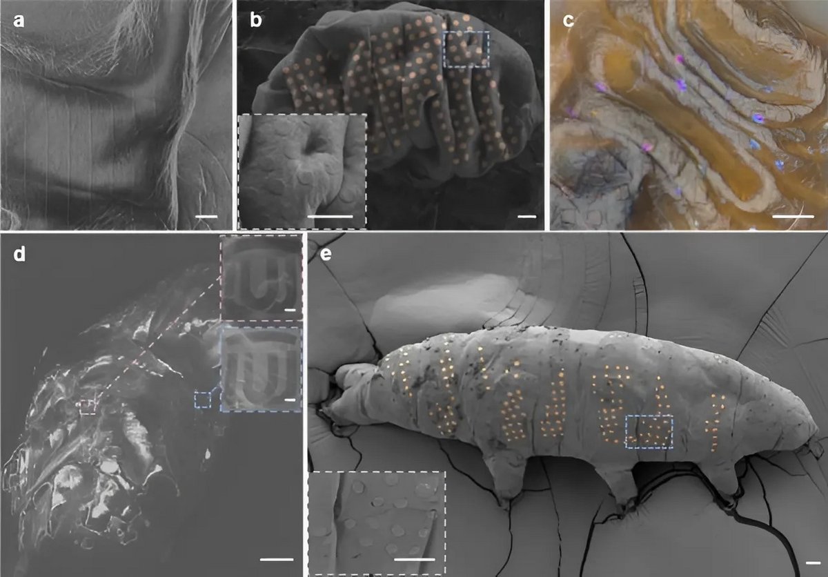

En appliquant cette méthode à des tardigrades placés dans un état de cryptobiose, les chercheurs ont pu graver des motifs d’une finesse de 72 nanomètres ; pour comparaison, un cheveu humain mesure entre 80 000 et 100 000 nanomètres de large. Après la procédure, les tardigrades ont été réhydratés pour tenter leur réveil. 40 % d'entre eux ont survécu, arborant toujours leur microtatouage intact malgré des manipulations comme l'étirement ou le rinçage.
Vue microscopique des tardigrade tatoués. © Zhao et al., Nano Lett., 2025
