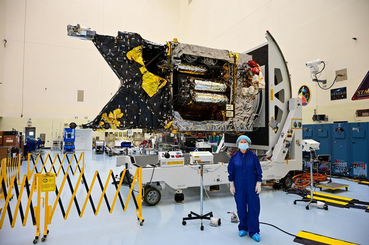

La sonde spatiale Psyche, sans ses panneaux solaires © NASA JPL / Wesley Kuykendall
Vers Psyche en sonde électrique
La NASA s'est en effet décidée en 2017 pour deux missions explorant des astéroïdes particuliers. La mission Lucy est déjà partie l'an dernier pour aller visiter les astéroïdes troyens et grecs de Jupiter, tandis que Psyche va partir pour visiter ce potentiel ancien « cœur de planète ». La sonde pèse 2,6 tonnes au décollage, et pour l'œil non averti, elle ressemble à un satellite classique. Néanmoins, il ne faut pas s'y tromper.
D'abord, elle dispose d'une très grande surface de panneaux solaires, pour deux raisons. La première, c'est qu'il lui faudra opérer sur une orbite distante du Soleil, entre Mars et Jupiter, durant plusieurs années. Ensuite, il faut considérer sa propulsion. Psyche utilisera quatre moteurs électriques-ioniques (à effet Hall), à faible poussée, mais très efficaces, pour se propulser jusqu'à l'astéroïde qu'elle va étudier ensuite durant deux ans.
Sans cela, il lui aurait fallu une taille et une masse bien plus imposante (probablement autour de 5 à 6 tonnes) pour emporter le carburant nécessaire ! Reste que la sonde Psyche embarque 922 kilos de Xenon, quasiment un record.
