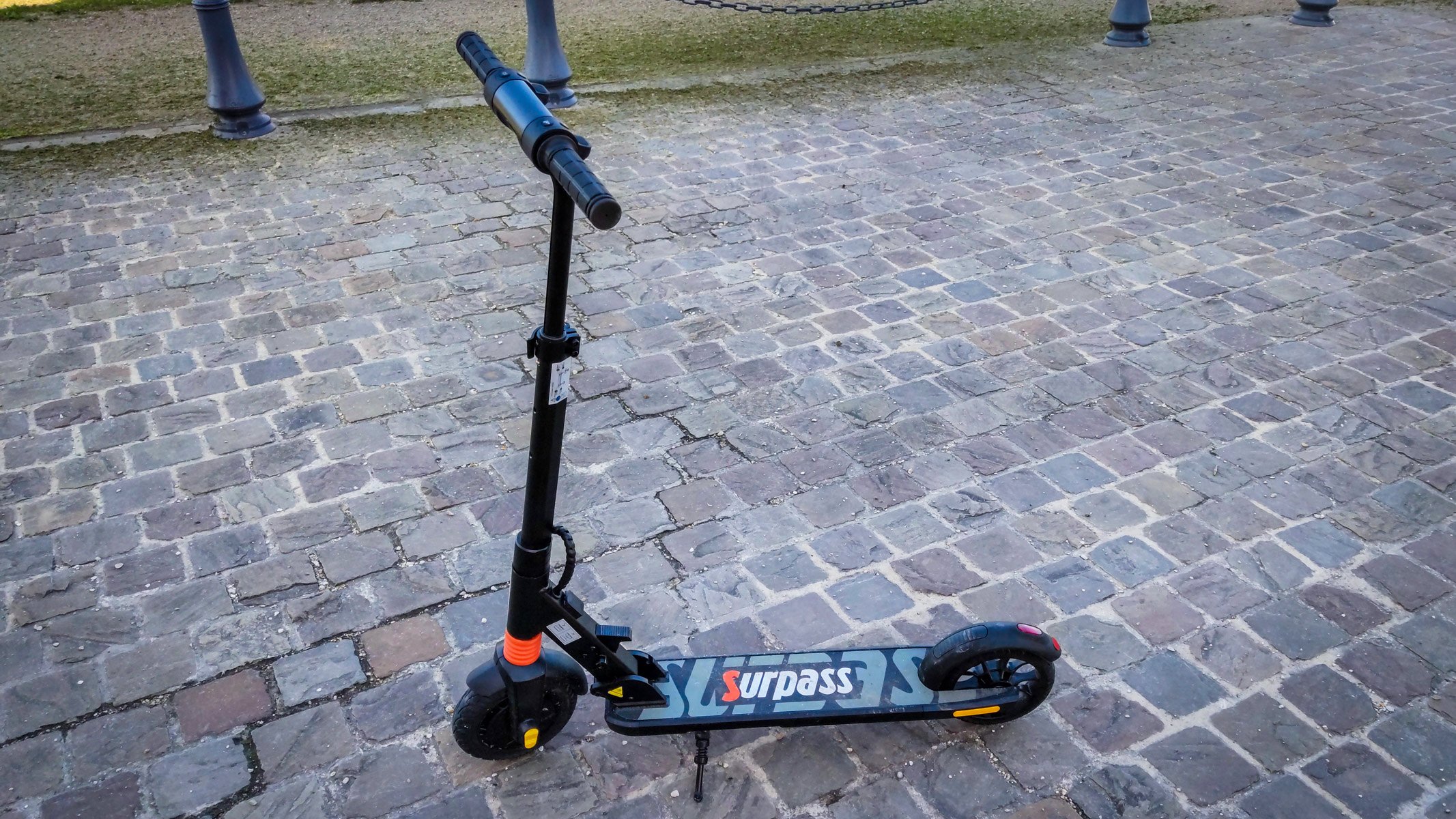

Autre point très intéressant pour ce modèle : la hauteur du guidon est réglable sur trois niveaux ! Une position basse qui place le guidon à environ 85 cm du deck, une position intermédiaire à 90 cm et une position haute à 97 cm. De quoi répondre, en principe, aux besoins d’une large cible d’utilisateurs… même si d'autres détails font que les plus grandes statures ne seront pas forcément à l'aise avec ce produit.

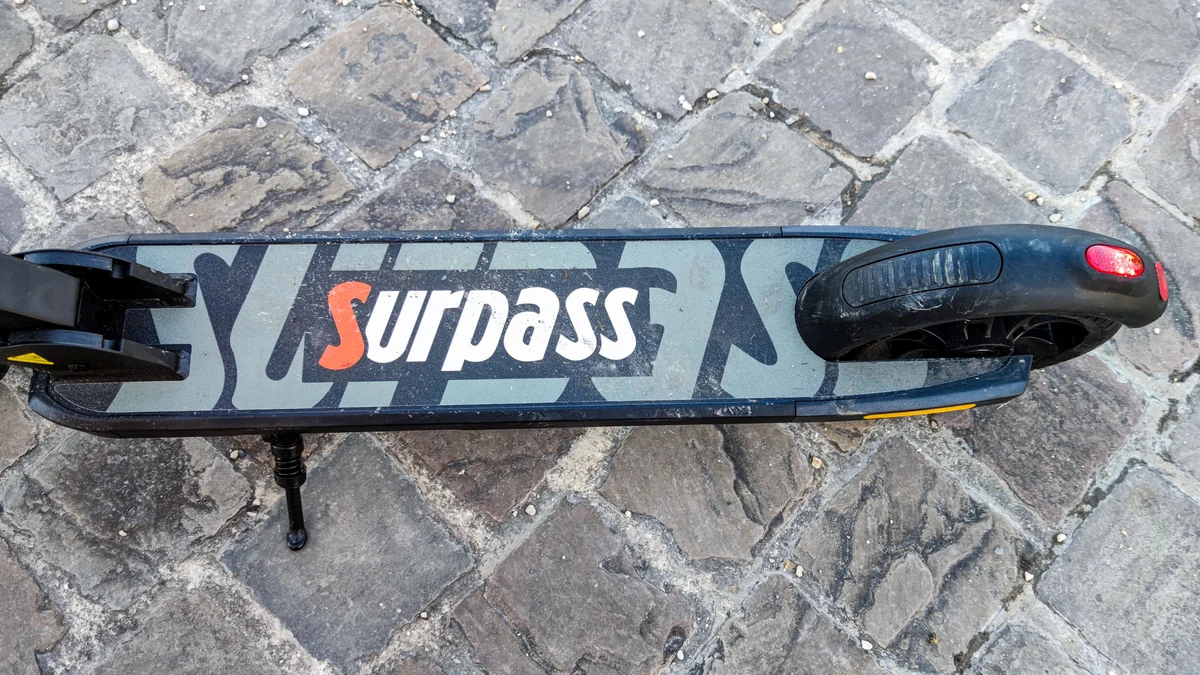

A commencer par le deck, qui ne laisse que 40 cm de long et 14 cm de large pour s’installer. Pour nous qui avons l’habitude de positionner nos pieds en quinconce, l’un derrière l’autre, nos pointures 43 ont régulièrement été à l’étroit.

La Surpass Pro 8 pliée - D. Nogueira pour Clubic

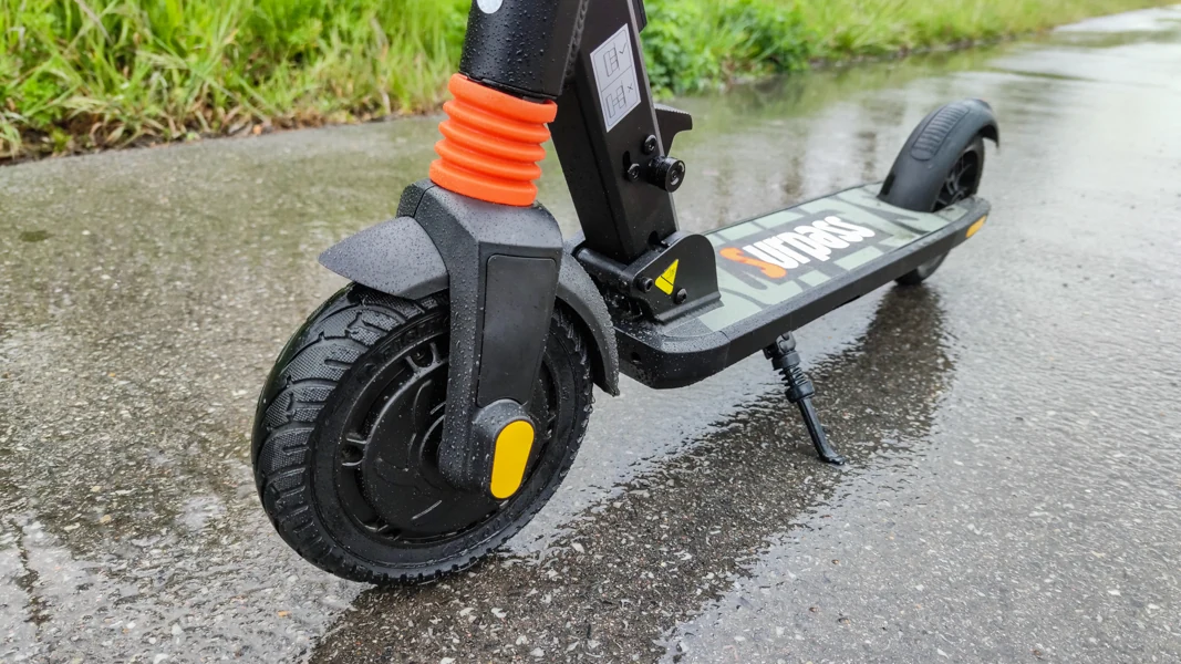

Le ressort dissimulé derrière le soufflet orange, qui est supposé faire office d’amortisseur, ne montre aucune incidence sur le confort de conduite. D'ailleurs, même à l'arrêt, on a beau forcer sur le guidon, il ne se passe pas grand-chose.
Quant au pneu arrière, il n'a non seulement aucune suspension, mais il est en plus conçu dans une matière qui s'apparente plus à du plastique sur lequel ont été dessinés des motifs pour lui donner un look de pneu qu'à de la gomme dure.

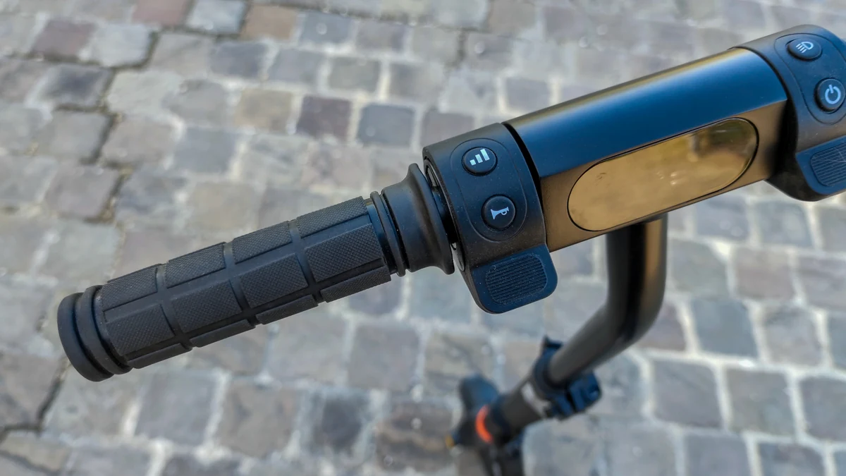

Le compteur est quasi illisible lorsqu’on est au guidon de la trottinette. En tout cas, du haut de notre mètre soixante-quinze, il faut s’abaisser un peu pour tenter d’identifier ce que la jauge de batterie indique sur cet afficheur peu lumineux. Mais passons : étant donné qu’il n’indique pas la vitesse, ni même les kilomètres parcourus, on ne le consultera que de temps à autre histoire d’éviter la panne sèche.

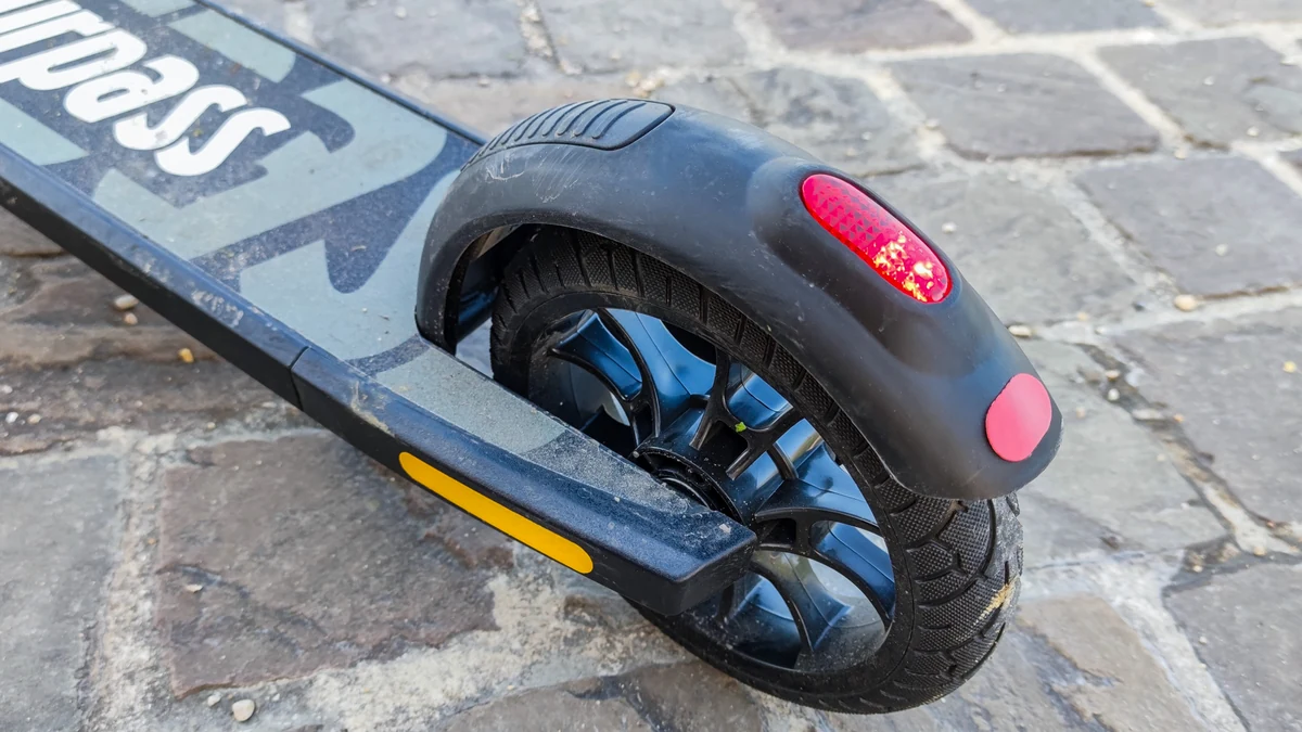

Le feu-stop arrière est plutôt de bonne taille et relativement bien placé sur le garde-boue. De façon classique, il s’allume fixe lorsqu’on roule et clignote lorsqu’on freine. Là encore, on ne peut que vous recommander d'accessoiriser votre casque pour votre sécurité.
En jetant un œil sous le garde-boue, on se rend compte que les fils de ce feu-stop sont visibles et pas vraiment protégés des projections de graviers, ni même de l’oxydation liée aux projections d’eau.

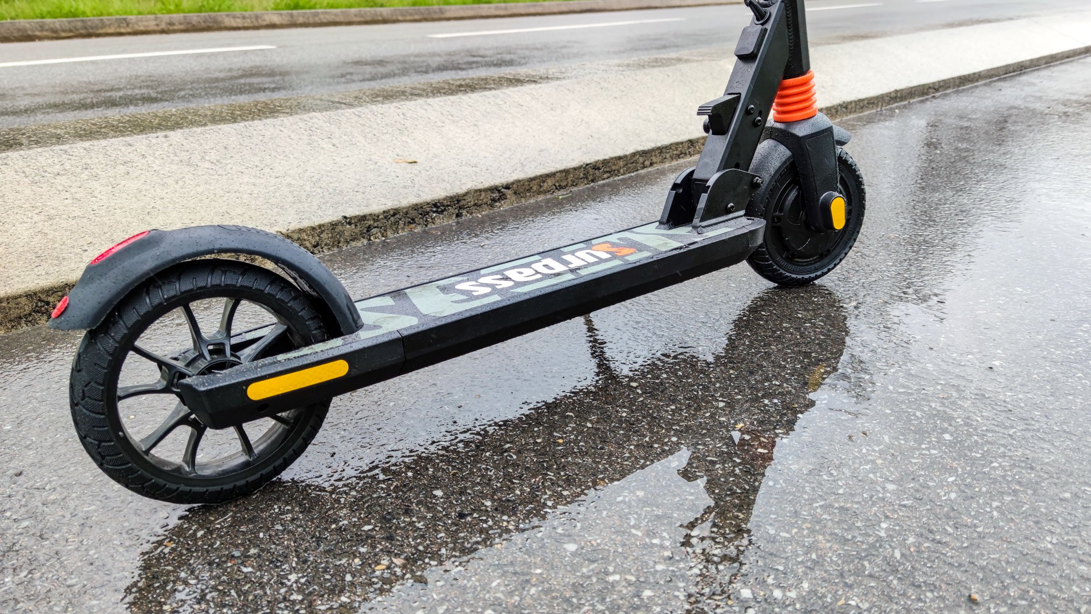

Pourtant, selon la fiche technique, la Pro 8 est certifiée IPX4. Nous avons profité d'une journée pluvieuse pour faire une dizaine de kilomètres à son guidon. Ce test de roulage s'est révélé concluant, même si rouler sous la pluie renforce nos inquiétudes quant à l'exposition des fils. Sans oublier que le garde-boue fait également office de frein à pied, rapprochant d’autant les fils électriques du pneu.
A noter que tester (à nouveau) une trottinette électrique qui ne dispose que d’un frein à pied et d’un frein magnétique nous a donné quelques sueurs froides. Même si la Pro 8 n'est pas un foudre de guerre, elle atteint bel et bien les 25 km/h sur le plat.
Du coup, lorsqu’il est question de ralentir très fort, l’affaire se complique est c’est parfois même dangereux !

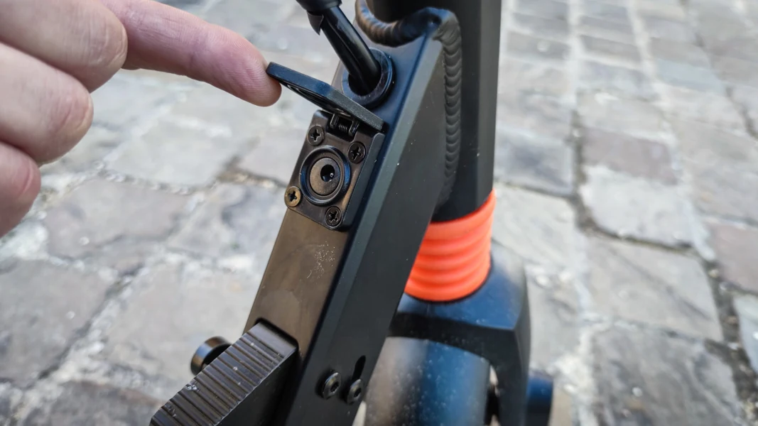

Au point de charge, refaire le plein de la petite batterie 6 Ah de la Pro 8 prend un temps considérable. Comptez près de 5h en raison d'un chargeur 42 Volts 1,5 Ah. Là où certains constructeurs ont tendance à faire des économies de câble, le chargeur de la Surpass Pro offre 3 mètres de longueur de câble, ce qui peut s'avérer très pratique.
Enfin, nous terminerons ce test sur une autre bonne idée du côté de la prise de charge : celle-ci est dissimulée derrière un cache à bascule à un endroit facilement accessible, qui n'impose aucune contorsion désagréable.
