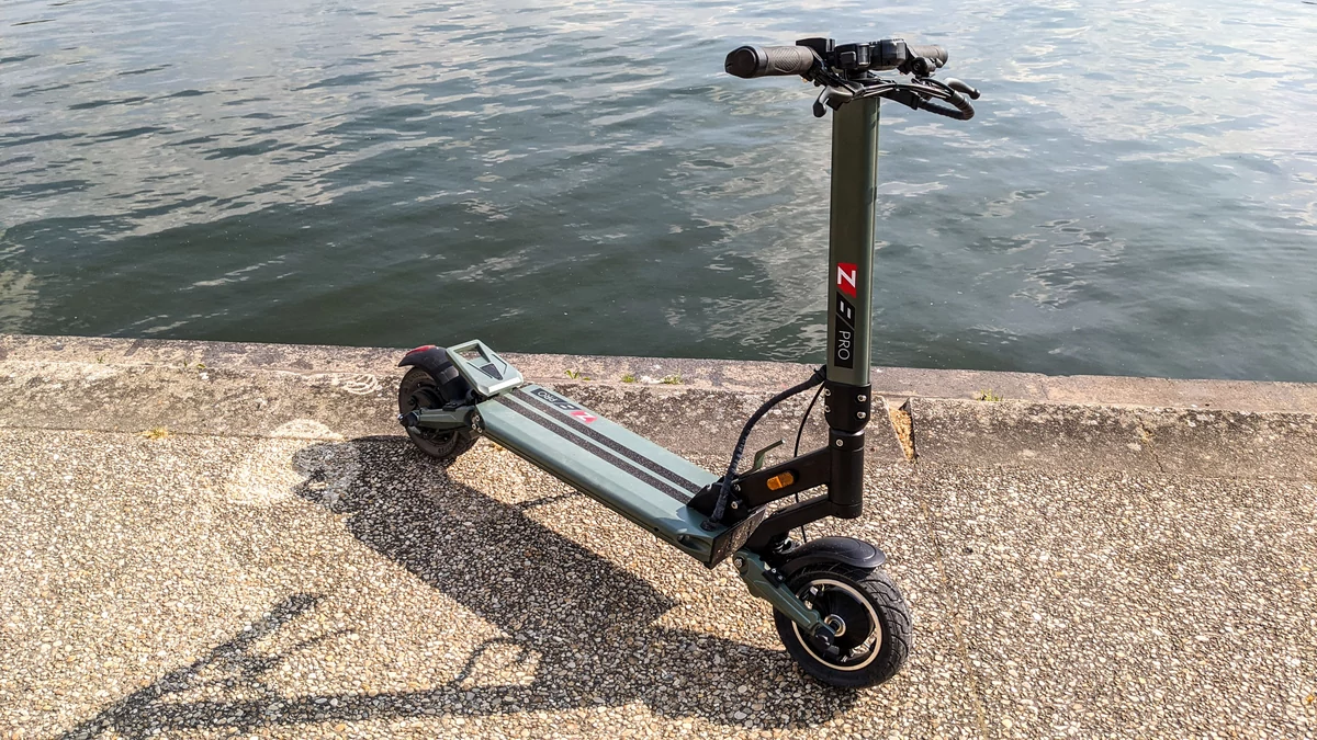

Design et ergonomie : une jolie réussite
C'est indiscutable, tous les goûts sont dans la nature. Et si nous étions perplexes à la vue des photos de la Z8 Pro, une fois réceptionnée, on l'a finalement très rapidement appréciée.
D. Nogueira pour Clubic
Le vert kaki, une teinte que nous qualifierons de « quasi militaire », s'avère finalement assez plaisant. Cela apporte une alternative bienvenue à toutes ces trottinettes noires qui, pour certaines d'entre elles, se ressemblent beaucoup. Alors évidemment, la Z8 Pro fait aussi penser à certains produits de chez Dualtron telles que la Mini ou encore la Mantis de Kaboo, mais le vert reste une signature forte pour ce modèle.

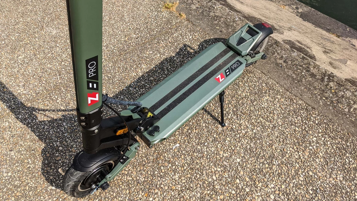

Le deck, qui offre déjà une belle surface avec 45 cm de long et 20 cm de large, est complété par ce repose-pied d'environ 13 cm de long et autant de largeur. Et attention, le constructeur ne fait pas dans la demi-mesure puisque celui-ci est en métal, comme le reste du deck d'ailleurs. A noter que le trou dans la partie haute de ce repose-pied s'avère très pratique pour accrocher la trottinette à un point fixe avec un cadenas. Un atout assez rare sur ces engins pour être mentionné.
C'est naturellement un véritable atout pour la robustesse du produit. En l'état, nous aurions aimé que les deux bandes de grip soient légèrement plus larges pour offrir une meilleure adhérence. En effet, sitôt qu'on pratique cette trottinette sur chaussée mouillée (attention, elle n'est pas certifiée comme étant étanche), la semelle des baskets a tendance à glisser un peu sur la surface métallique. Rien de dramatique, mais on se dit qu'un grip un peu plus large ne serait pas du luxe.

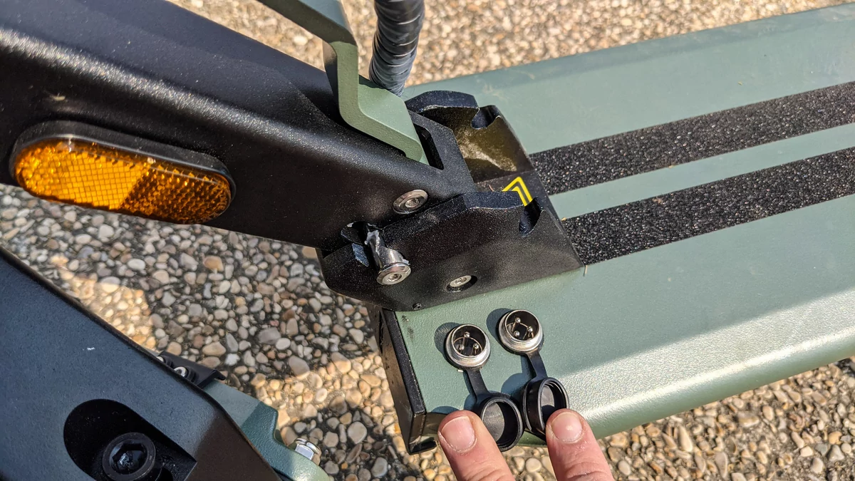

On retrouve aussi sur le deck deux prises de charge, mais le constructeur ne livre qu'un seul chargeur de 54,6 Volts - 2 Ah. Le deuxième connecteur ne sera utile que pour les possesseurs d'un second chargeur.
En raison de sa très grande capacité de 15,6 Ah, nous estimons le temps de charge à plus de 8 heures avec son seul chargeur 2 Ah. Une durée très importante, mais vous ne devriez pas avoir à refaire le plein à 100% systématiquement.

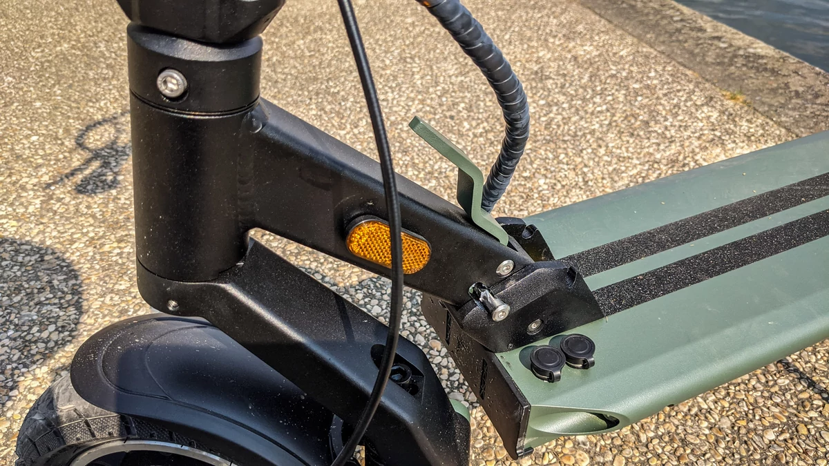

La conception semble robuste et la potence n'a pas manifesté de fragilité particulière. La large poignée est une excellente chose, puisqu'elle permet de déverrouiller le mécanisme de pliage sans aucun effort, y compris lorsqu'on portera de gros gants d'hiver.

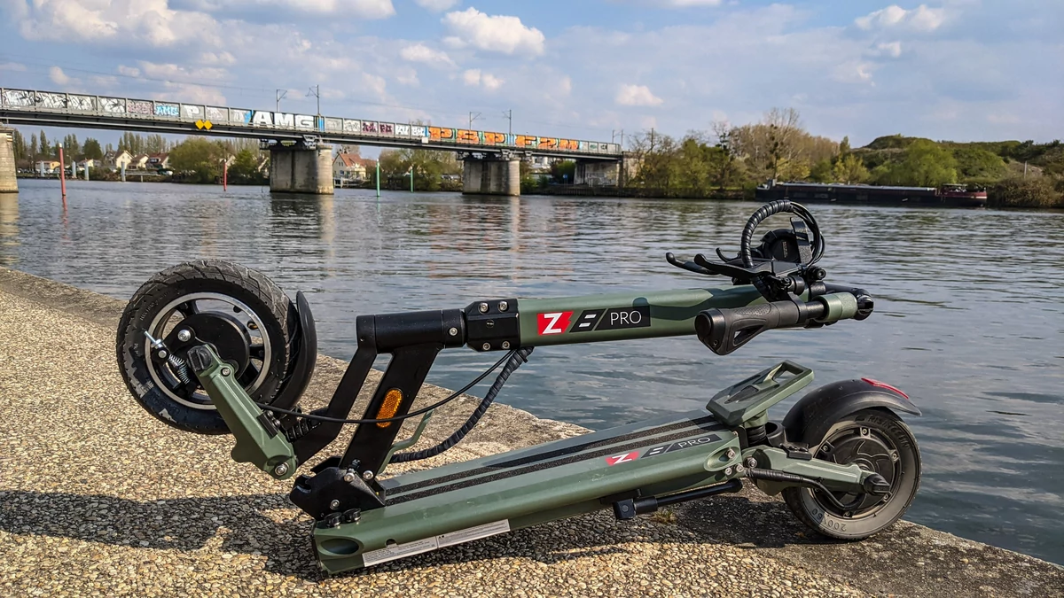

D'ailleurs le processus de pliage peut commencer par le rabat des poignées. Cela permet de réduire l'encombrement du guidon qui passe de 60 cm à 20 cm de large, soit la largeur même de la Z8 Pro.

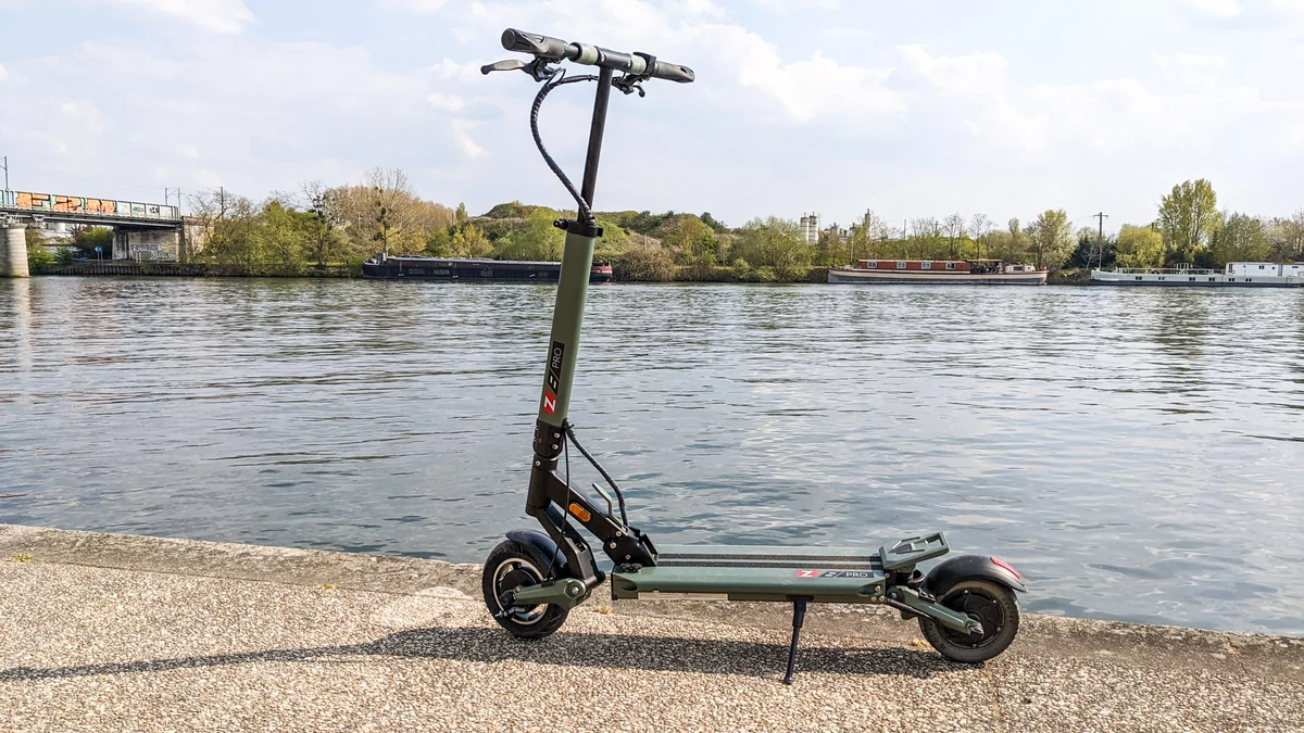

Ensuite, il suffit de descendre le guidon, puis de rabattre la colonne sur le deck pour que celui-ci se verrouille. Et voilà un engin compact (100 x 18 x 30 cm) et finalement pas très lourd (20 Kg) compte tenu de sa conception, qu'il sera assez simple de loger dans le coffre d'une voiture ou sous la banquette d'un bus, d'un train ou d'un métro.

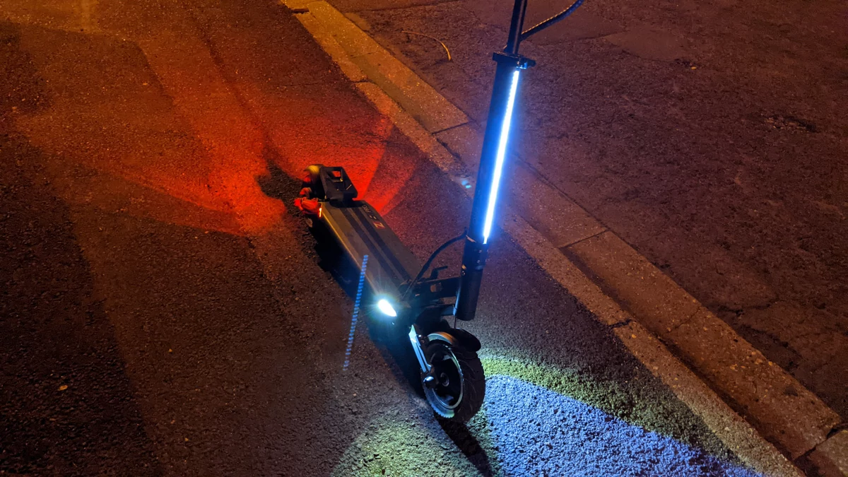

On ne peut qu'apprécier la multitude d'éclairages intégrés à la Z8 Pro. Surtout qu'ils sont très efficace. On trouve en partie basse, intégrées au deck, des phares LED blanc à l'avant et des deux feux de stop rouge à l'arrière. Ceux-ci clignotent d'ailleurs sitôt qu'on active les freins.
En plus de ses phares en position basse à l'avant qui permettent d'identifier les défauts de la route, le constructeur Z ajoute un bandeau de LED sur la colonne de direction pour être visibles des autres usagers de la route. Et même si la puissance est modeste, un automobiliste ne pourra pas dire qu'il ne vous a pas vu dans ses rétroviseurs.

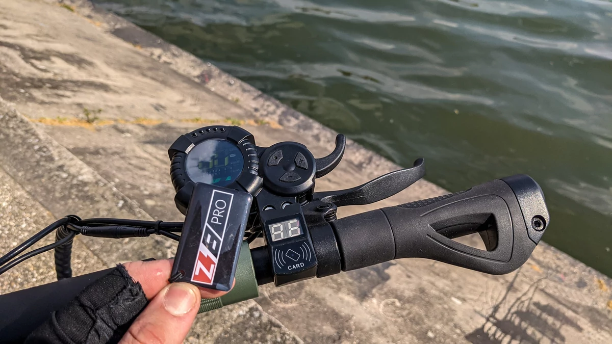

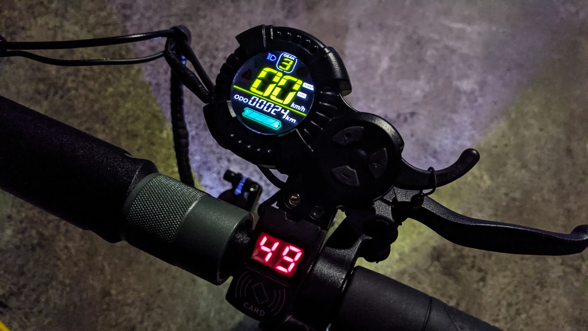

Enfin, le compteur de cette trottinette est assez classique et nous l'avons trouvé finalement assez peu lumineux pour offrir une lisibilité parfaite par une journée ensoleillée. Il est possible de régler son orientation, mais cela n'est pas sans impacter l'accès à la gâchette d'accélérateur. Il faut donc trouver le meilleur compromis.
Une conduite tout en souplesse

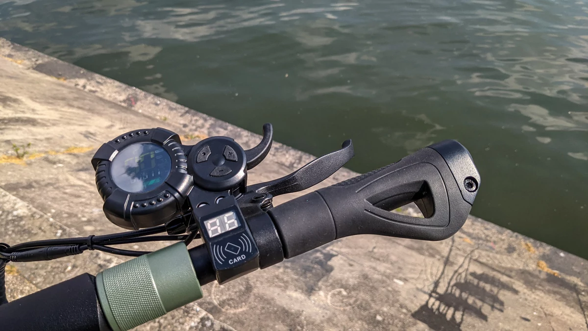

Avant de pouvoir partir au guidon de la Z8 Pro, il faut désactiver son coupe-circuit. Pour cela, la trottinette est livrée avec un badge à placer sur le lecteur dédié, situé à droite du guidon. Le système fonctionne très bien et la reconnaissance est instantanée. Certains verront cette clé comme une contrainte puisqu'il faut toujours l'avoir sur soi, d'autres (dont nous sommes) verront cela comme un plus pour la sécurité. Et si le risque de le perdre reste réel, sachez que le constructeur en livre trois avec la Z8 Pro.

Comme nous le disions en préambule, même si cette Z8 Pro affiche un look de baroudeuse, la philosophie de conduite est différente. Même dans son mode 3, les accélérations sont mollassonnes, et on se surprend à regretter que ce que nous vivons comme une frustration soit un choix délibéré de la part du constructeur. D'autant que la vitesse de pointe est maintenue même dans de légère montée.
La Z8, toute « pro » qu'elle est, s'adresse à une cible d'utilisateurs qui recherche une conduite souple et très confortable. Dommage, nous sommes plutôt de ceux qui aiment en avoir sous la gâchette. D'autant qu'il est toujours possible de doser un minimum et qu'on se parle d'un moteur de 500 watts (intégré dans la roue arrière) qui n'a rien d'une fusée. Mais soit, c'est un choix et il faut le considérer comme tel. Et il faut reconnaître aussi que la promesse d'un grand confort de roulage est tenue. En effet, la double suspension à l'avant et à l'arrière assure un amorti remarquable.

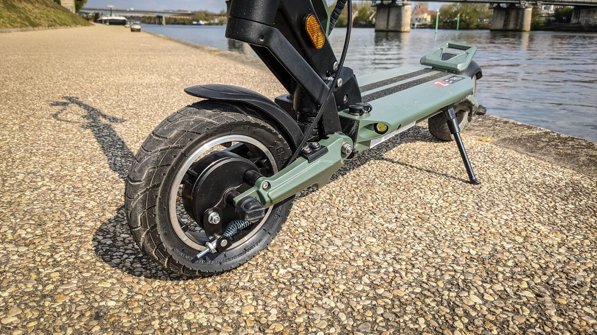

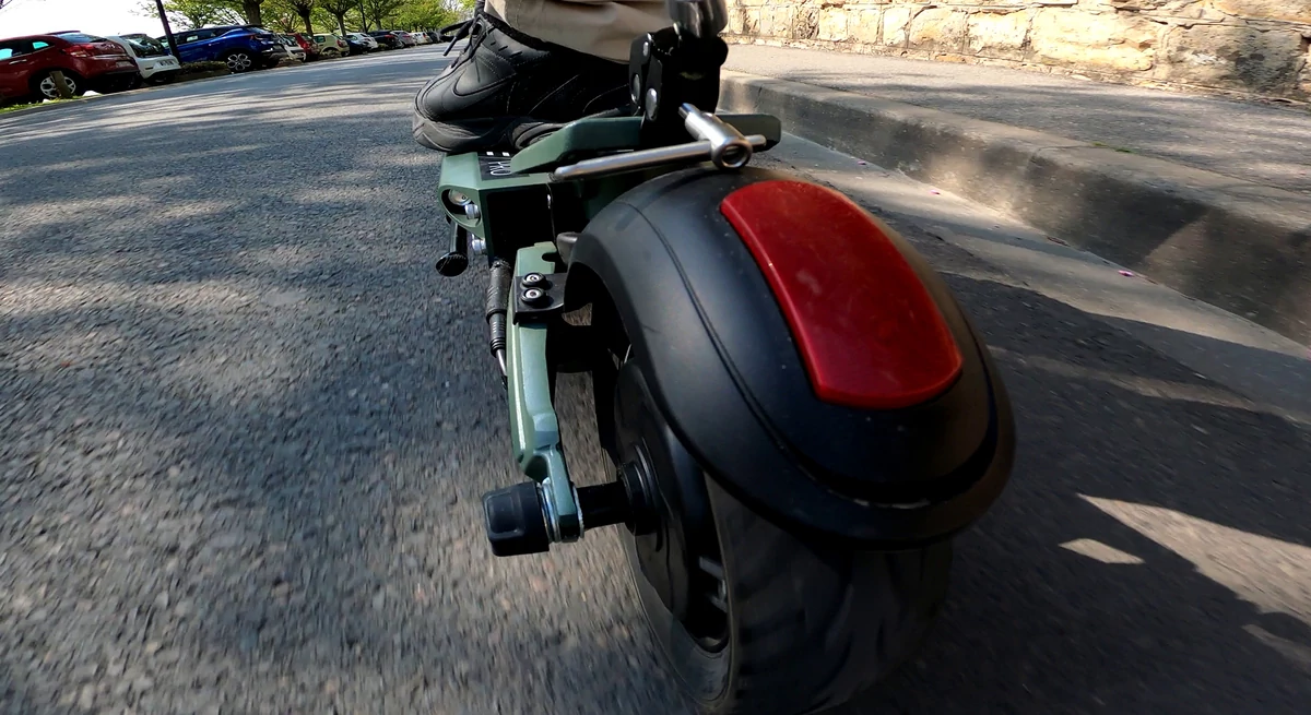

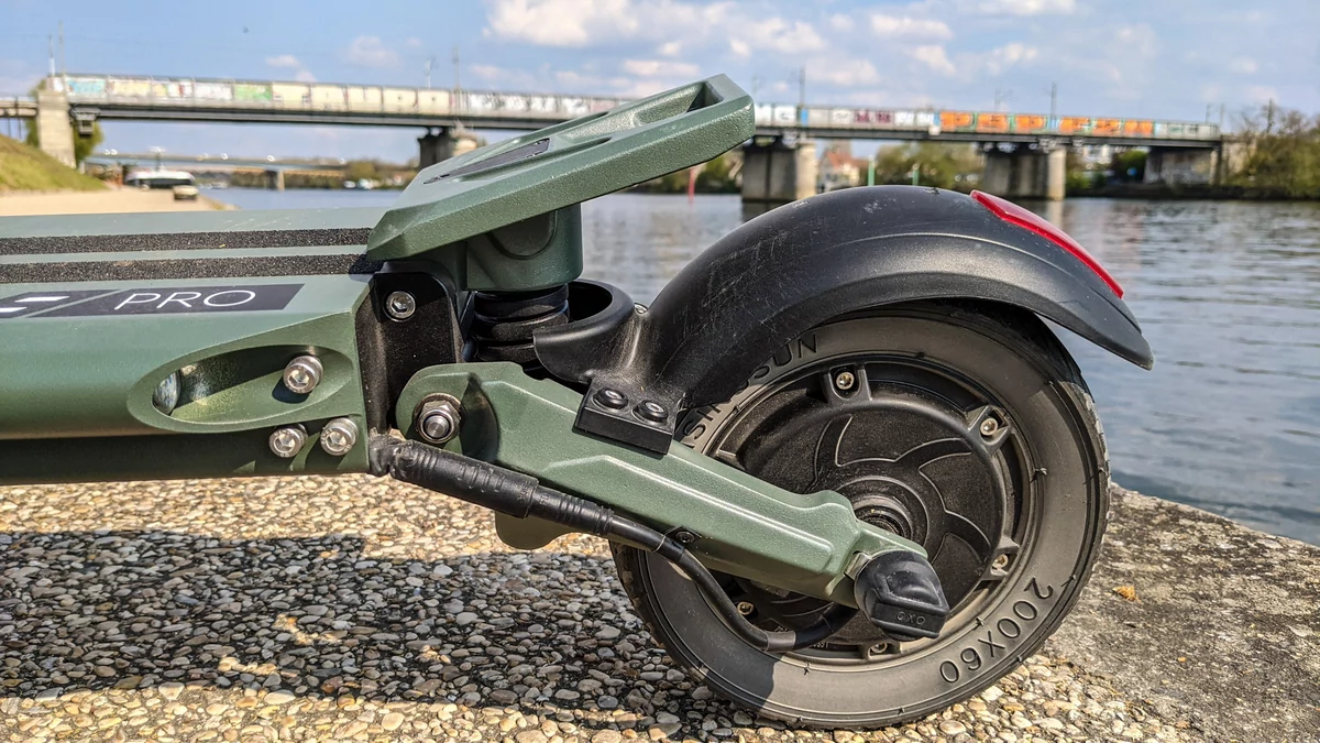

S'il n'y avait pas le bruit très désagréable du garde-boue arrière qui ballote et tape la roue de temps en temps, tout se passerait vraiment bien. Le moteur est assez peu bruyant et, à l'inverse de la partie arrière, la suspension à l'avant ne fait aucun bruit. La trottinette est étonnamment bien suspendue. Bon point, la rigidité de la suspension est réglable par le biais de vis 6 pans qu'il suffit de contraindre pour durcir l'amorti. La Z8 Pro glisse sur la route et n'a que faire des défauts du macadam.
Nous n'avons pas noté de défaut d'adhérence particulier du pneu à l'avant. A noter que celui-ci est d'une taille assez imposante, puisqu'il s'agit d'une gomme 8,5 x 3 pouces, offrant une belle bande de roulement.

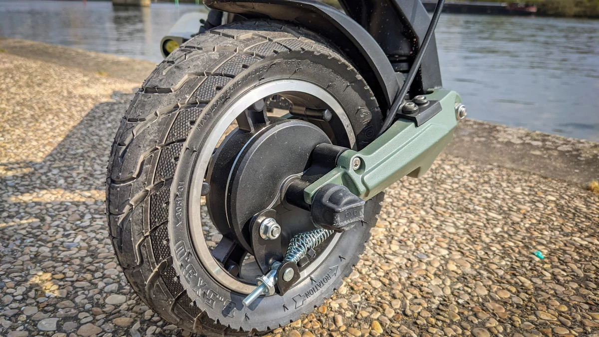

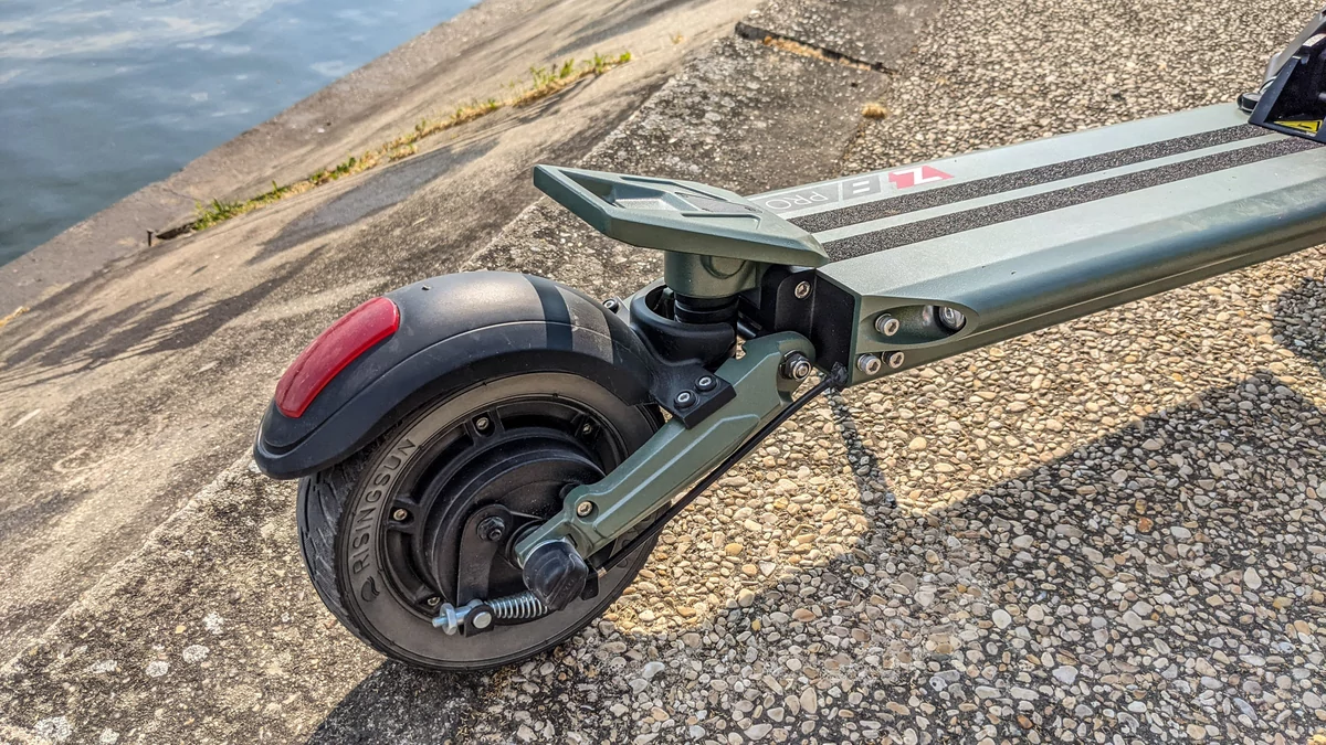

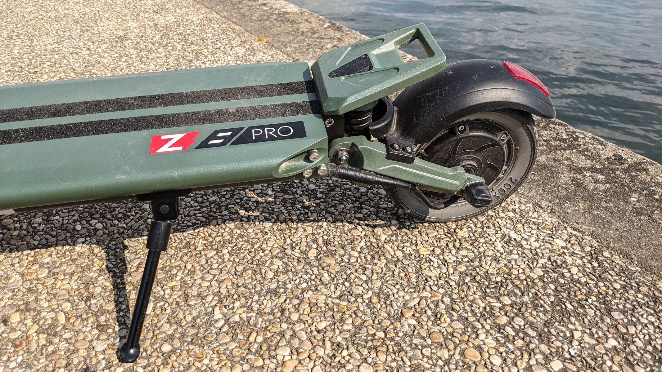

En revanche, à l'arrière c'est un pneu 8 pouces en gomme dure, mais vraiment dure. Si la suspension permet de ne pas trop affecter le confort, la sécurité est sérieusement remise en question.
En effet, ce revêtement est particulièrement glissant sur les freinages appuyés, mais pas seulement. Il nous est arrivé de sentir l'arrière se dérober un peu sur les pavés ou certains dévers des caniveaux qui bordent la chaussée. A 25 km/h, cela reste gérable, mais cela peut parfois surprendre.… et dans tous les cas, ce n'est pas souhaitable. Du coup, une phase de rodage s'impose pour que cette gomme gagne un peu de grip.
Ce rodage, il faudra aussi l'appliquer aux freins à tambour présents à l'avant et à l'arrière. En effet, malgré ce double freinage mécanique, on note un manque manifeste de mordant. Certains utilisateurs précisent sur les forums qu'après une phase de rodage de plusieurs centaines de kilomètres, les choses rentrent dans l'ordre. Le constructeur aurait peut-être intérêt à revoir la qualité des garnitures choisies. Quoi qu'il en soit, la bonne nouvelle c'est que ces freins à tambour sont très facilement ajustables grâce à une vis qu'on manipule très bien à la main, sans aucun outil.

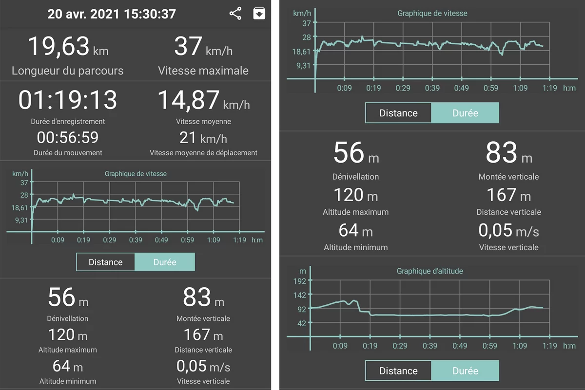

Sur l'intégralité de notre parcours de test, le moteur de 500 watts a montré une belle capacité à tenir ses 25 km/h sans rechigner, y compris dans les longs dénivelés positifs - mais certes pas très pentus - de notre boucle de test. Les captures ci-dessous permettent surtout de constater que l'allure reste stable, y compris lorsque ça grimpe un peu. Ne tenez pas compte de la vitesse moyenne, car nous avons régulièrement posé le pied à terre pour réaliser nos photos et vidéos.
La vitesse maximale a elle été atteinte dans une pente à 12% qui nous a permis de tester le freinage, mais aussi la bonne tenue de route et la capacité à encaisser les secousses combinées au freinage en descente. Le plus important dans l'affaire c'est que même au terme de cette boucle de 20 km, réalisée sous une météo très favorable à une bonne autonomie, la jauge de la batterie n'est entamée que d'un quart ! A titre de comparaison, l'essentiel des trottinettes que nous avons testées récemment (parfois par des météos plus froides) était presque à sec une fois la boucle réalisée.
