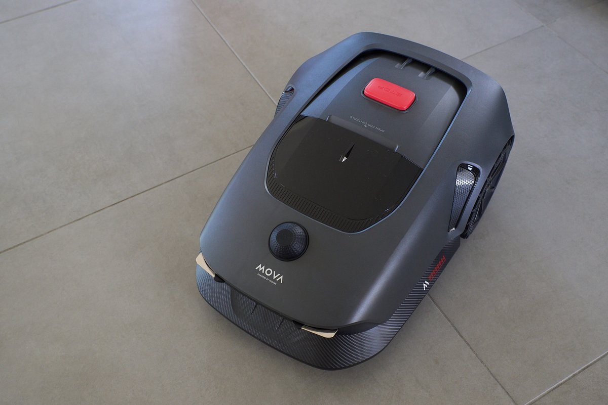

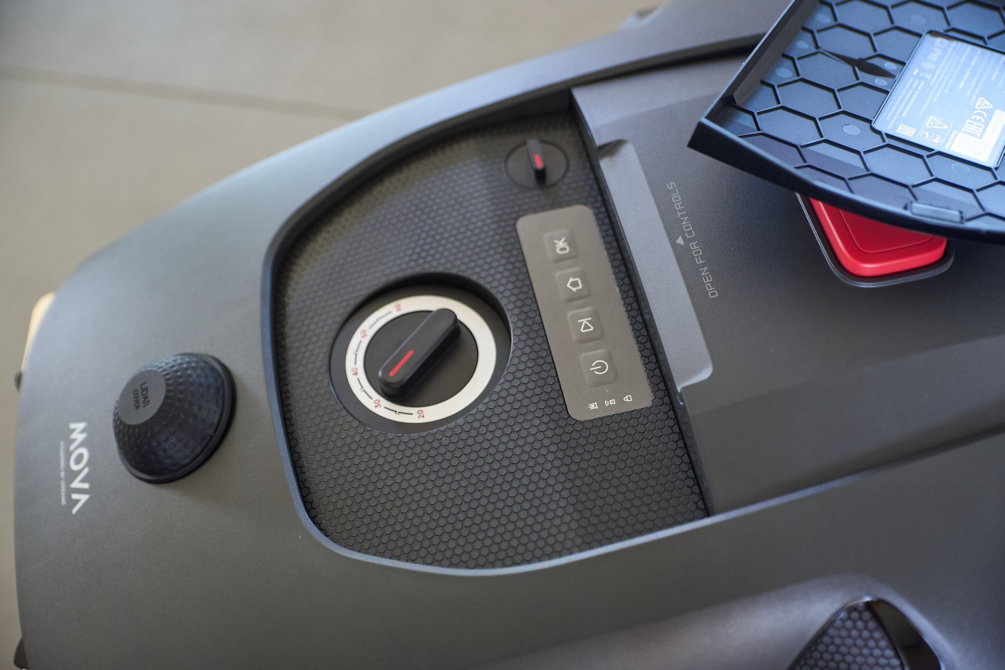

Le robot en lui-même rappelle donc le Dreame A1 dans sa forme générale, et alors que nous trouvions que la version haut de gamme en faisait trop sur le plan du style, la version développée par Mova est agréablement simple. Voire presque trop simple : le cache qui recouvre les boutons de contrôle est juste un couvercle amovible, alors qu’on est habitués à trouver des boutons simplement constitués d’une surface plastique flexible, qui manquera peut-être de durabilité, mais cela doit suffire puisque ces contrôles ne sont que très rarement utilisés, tout se contrôlant via l’application mobile.

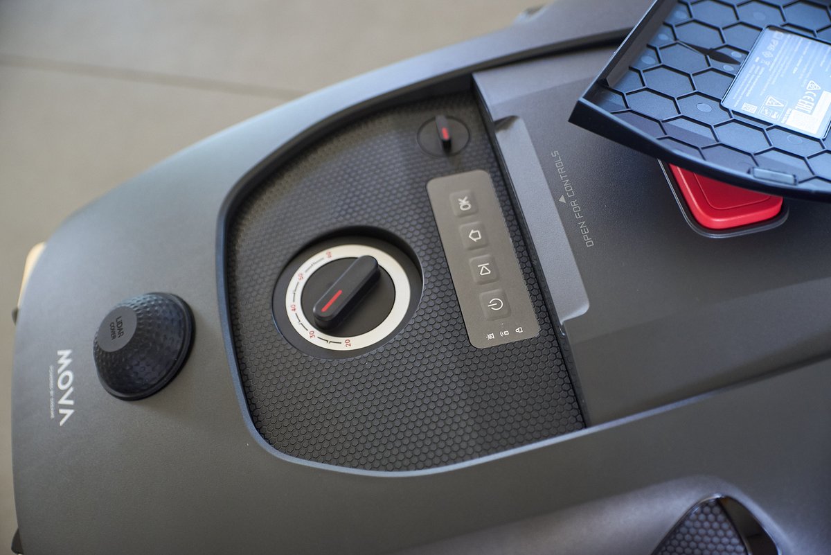

Le seul contrôle absent de l’application est la hauteur de tonte : elle se règle facilement de 2 à 6 cm, et à 5 mm près, avec une grosse molette qui a l’air assez robuste pour tenir sur la durée. Et quand on dit que tout passe par l’application, on notera que ce Mova se passe complètement d’affichage ou de LED : impossible d’avoir une information sur le statut du robot quand on l’a devant les yeux.
Un panneau de contrôle derrière un cache amovible © Marc Beekenkamp pour Clubic

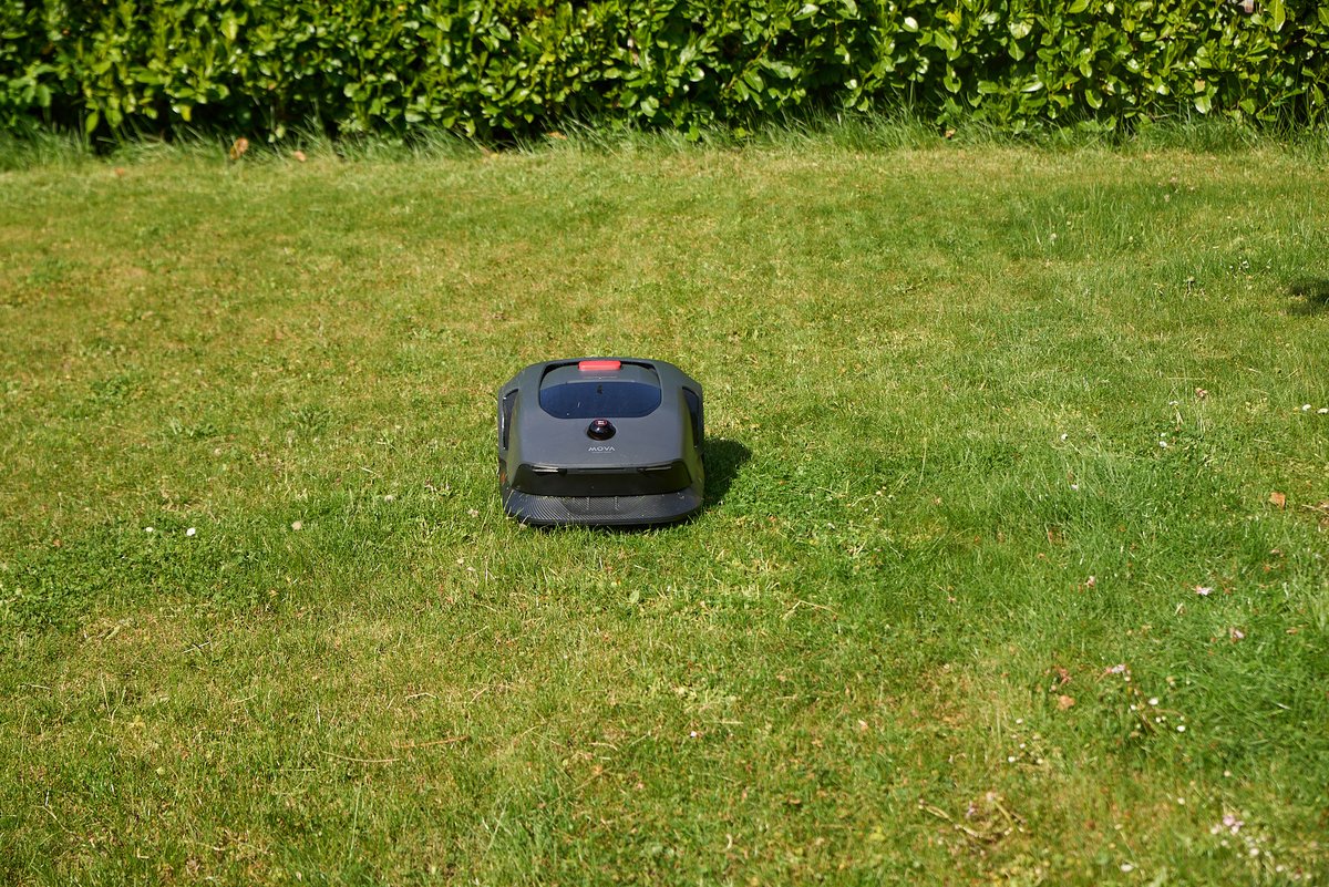

Une fois la tonte lancée, le Mova se comporte comme le Dreame : il sort de sa base de recharge et attend presque une minute avant de faire quoi que ce soit. Puis tourne sur lui-même pour initialiser le positionnement. La tonte peut alors commencer, après trois petits bips qui signalent que les lames vont se mettre en mouvement. Si ce délai (environ une minute trente) est un peu long quand on teste le robot, à l’usage, il ne pose absolument aucun problème au quotidien puisqu’un robot tondeuse s’utilise quand on ne s’occupe pas de la pelouse (à condition qu’elle ne soit pas encombrée, mais on y reviendra).

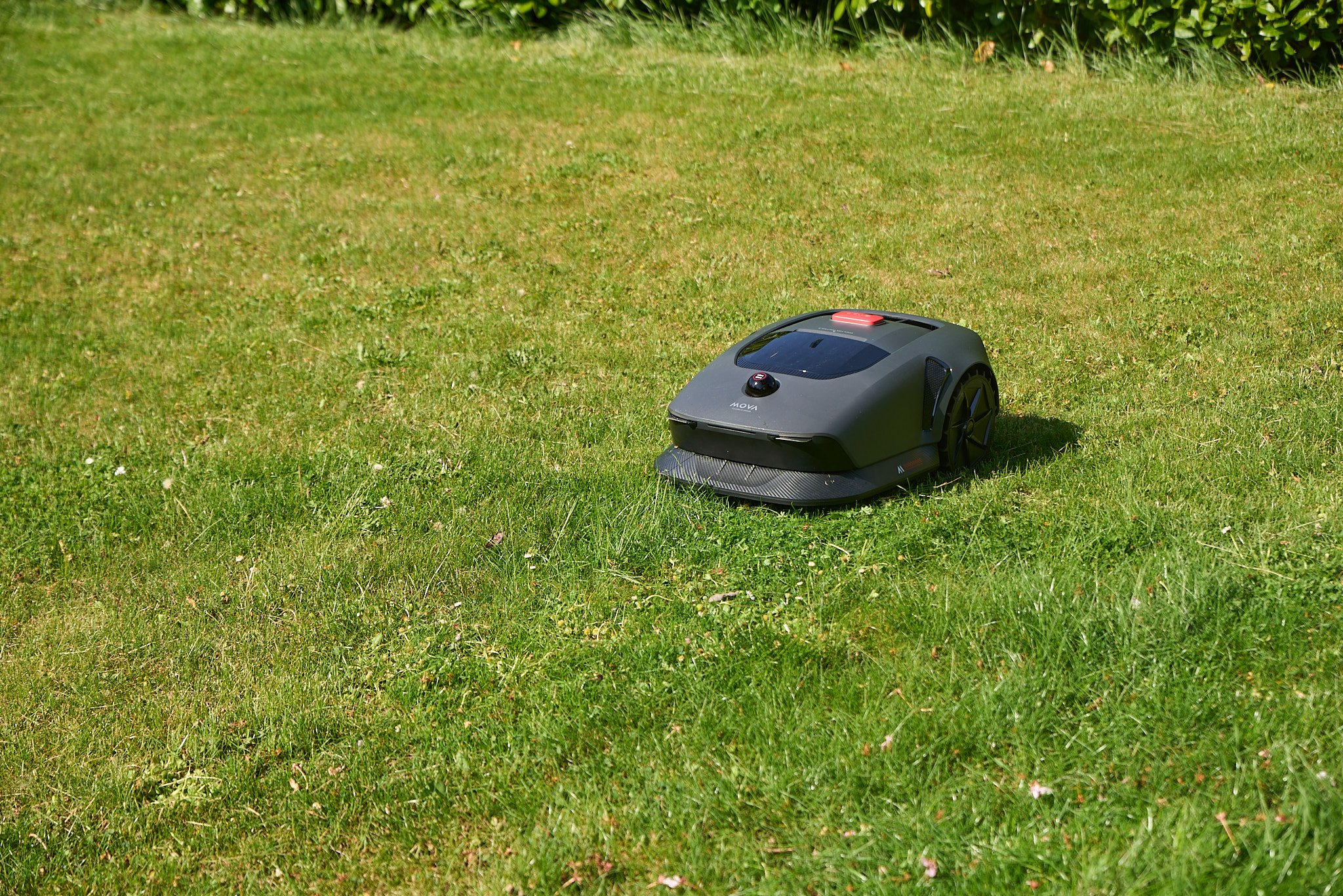

Une tonte précise et rectiligne, mais pas sans défaut © Marc Beekenkamp pour Clubic
La tonte se fait de façon efficace, avec un classique disque à trois lames de 20cm de diamètre (ce qui n'est pas énorme pour un robot de plus de 40cm de largeur, mais c'est à peu près la norme, sans doute pour des raisons de sécurité), à un rythme tranquille. Comme le Dreame A1, la Mova 600 propose une tonde « efficace » en allant plus vite, une fonction qui peut s’avérer utile si l’on a oublié de la passer avant de recevoir dans son jardin par exemple, mais n’offrant pas un résultat aussi propre que le mode normal, et normalement pas indispensable si l’on pense à planifier les sessions de tonte de façon régulière avec le calendrier de l’application. Le bruit émis par ce robot est très léger : on entend légèrement le disque de coupe mais il faut tendre l'oreille. Et contrairement au Dreame A1, on n'entend plus le LiDAR tourner.

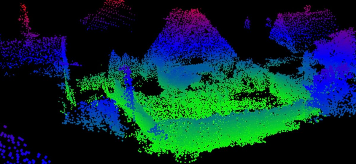

La cartographie 3D du LiDAR modélise tout le quartier © Marc Beekenkamp pour Clubic

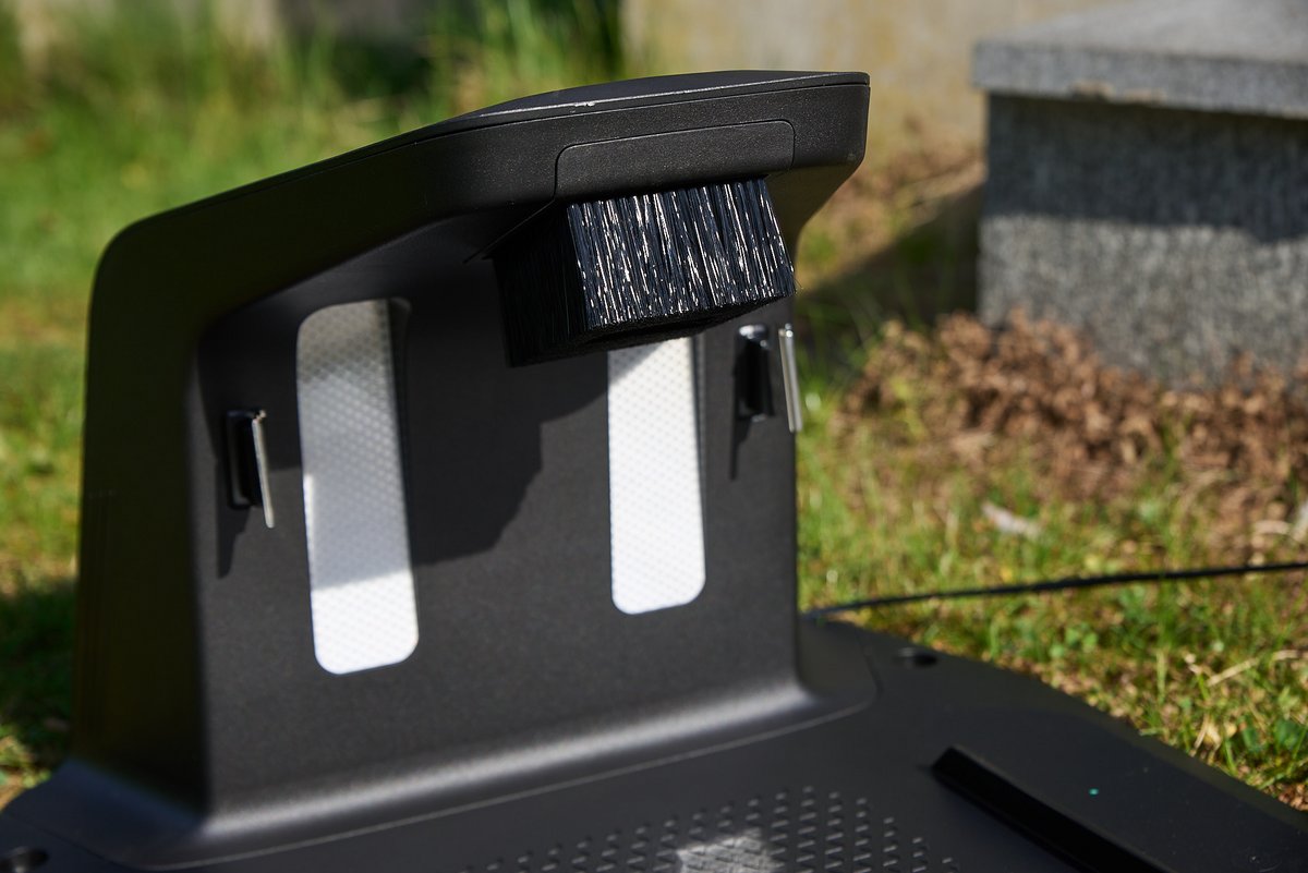

Le dernier point de ce test reste sans réponse, il concerne la durée de vie du LiDAR : c'est un élément optique de précision, abrité dans un dôme en Plexiglas au-dessus de la tondeuse. Pour qu’il fonctionne parfaitement, la station de charge est équipée d’une brosse de nettoyage qui va frotter le dôme à la fin de chaque tonte. La marque conseille de remplacer cette brosse tous les ans pour éviter des soucis. Il faudra donc surveiller la durée de vie du LiDAR, une pièce exposée, entre petites rayures et possible opacification (comme les phares de voiture).
La brosse sur la station, que Mova/Dreame préconise de changer tous les ans © Marc Beekenkamp pour Clubic
