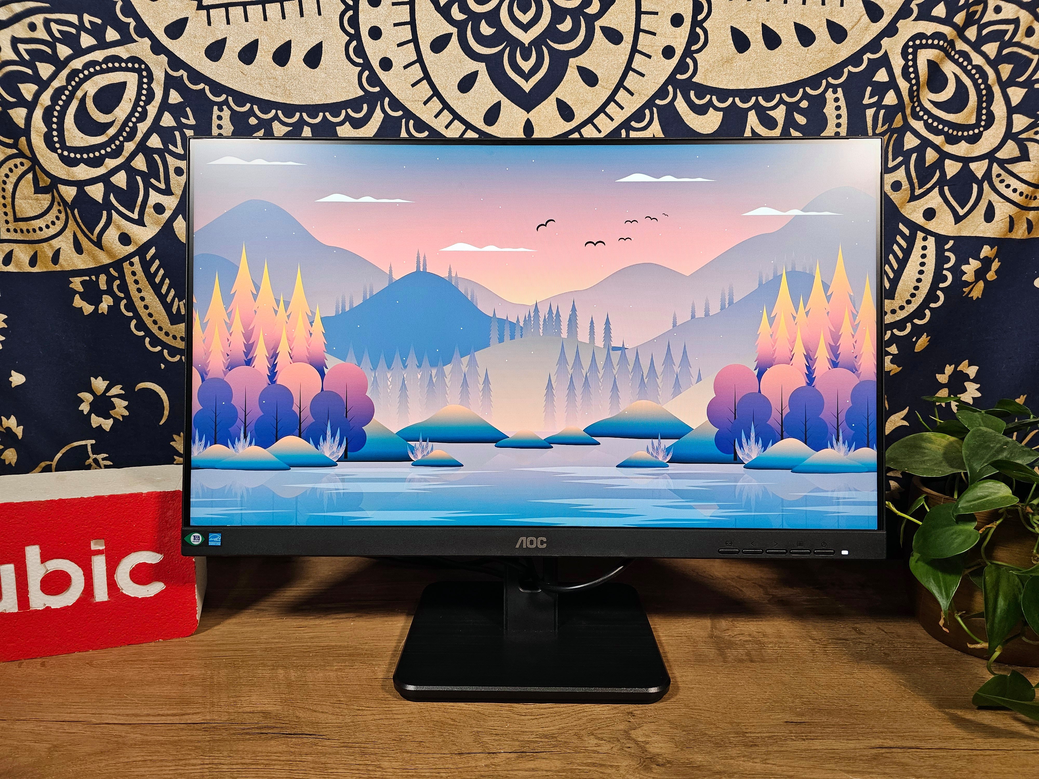

Bien connu pour ses différentes gammes de moniteurs gaming, notamment avec la marque Agon, AOC dispose également d’un très large choix au sein de son catalogue d’écrans bureautiques. Nous avons sélectionné une référence qui compte parmi les modèles les plus accessibles afin de voir ce que propose la marque appartenant à TP-Vision aux côtés de Philips.

Inutile de passer par quatre chemins, l’AOC 24E3UM est un écran on ne peut plus classique qui fournit le minimum syndical en matière de design et d’ergonomie, le but étant évidemment de conserver un tarif plancher.
Le pied n'autorise pas grand chose en matière d'ergonomie © Matthieu Legouge pour Clubic
On profite tout de même d’une dalle parfaitement intégrée avec de fines bordures sur trois côtés et un assemblage qui ne laisse rien au hasard. Le moniteur est particulièrement léger, tout comme son support ; l’écran est stable, mais il convient tout de même de faire attention avec ce support insuffisamment lesté à notre goût.

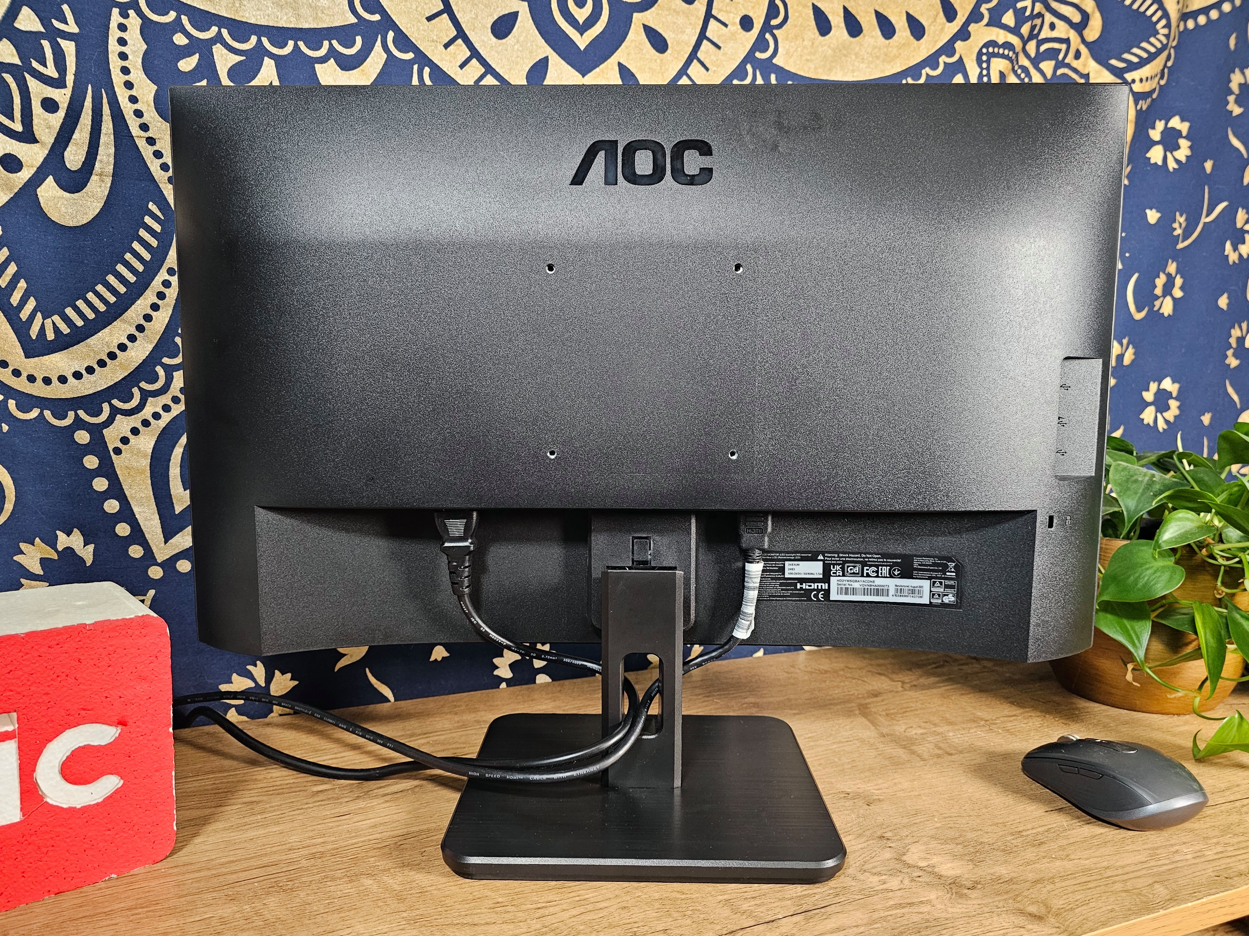

L’écran est assez austère sur le plan de l’ergonomie, le pied vient en effet se fixer sur un logement en bas du moniteur tandis que l’emplacement pour la fixation VESA prend place au centre. Le pied n’autorise qu’un simple réglage d’inclinaison avec peu d’amplitude, de l’avant vers l’arrière et vice-versa. Exit les réglages sur la hauteur, d’orientation de droite à gauche, ou encore le mode portrait.
