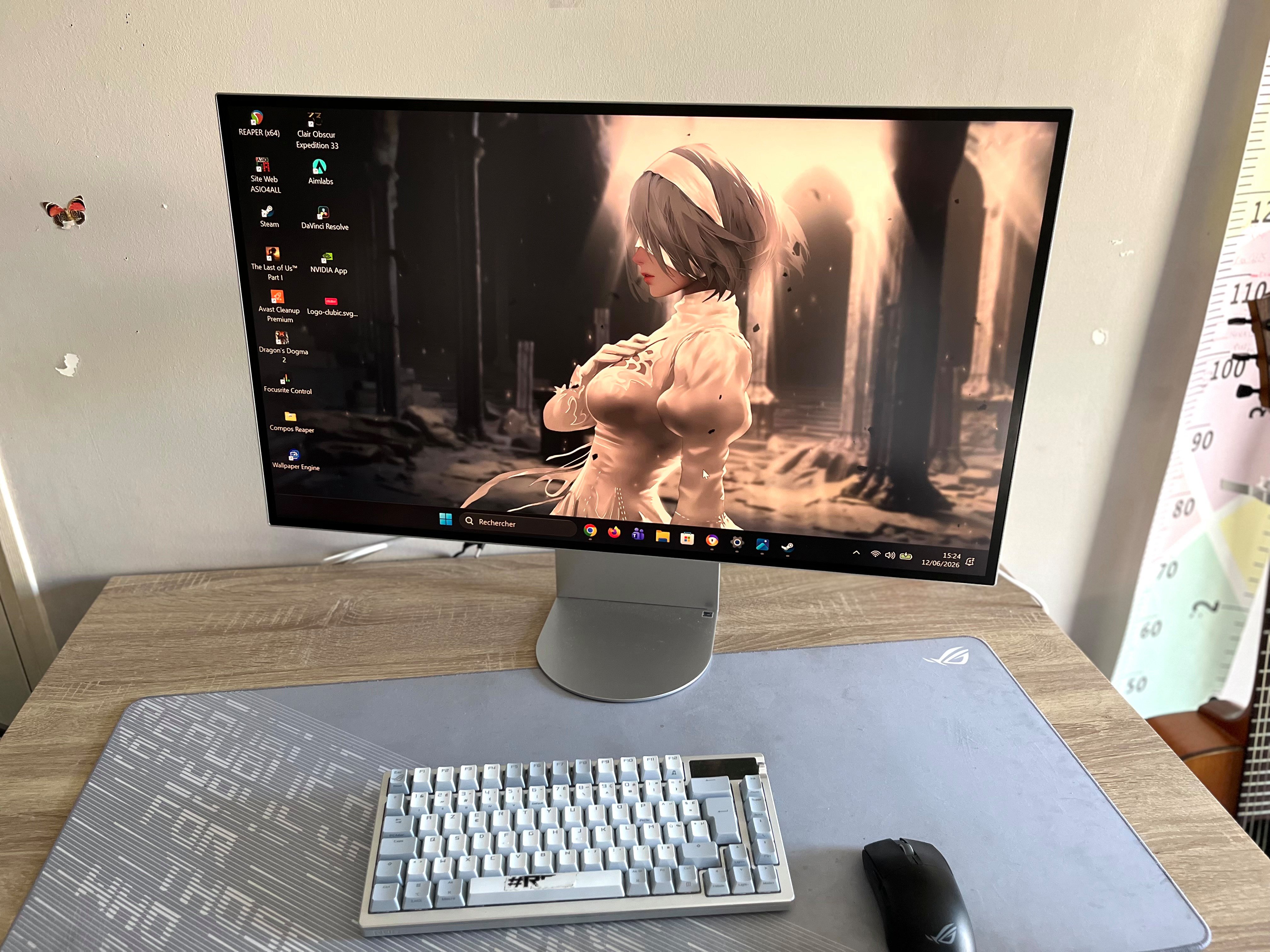

Les écrans 6K de 32 pouces ne courent pas les rues. Et puisque ce qui est rare est souvent cher, j’avais forcément quelques attentes au moment d’installer le LG UltraFine 6K 32U990A-S sur mon bureau : une image très nette, un vrai confort de travail, et peut-être même cette sensation assez particulière que procurent les meilleurs écrans Apple, lorsque les pixels disparaissent presque totalement.

La première chose qui frappe avec le LG 32U990A-S, ce n’est pas forcément la taille de l’écran. Après tout, les moniteurs 32 pouces sont désormais assez courants. Non, ce qui saute aux yeux, c’est la finesse du rendu.

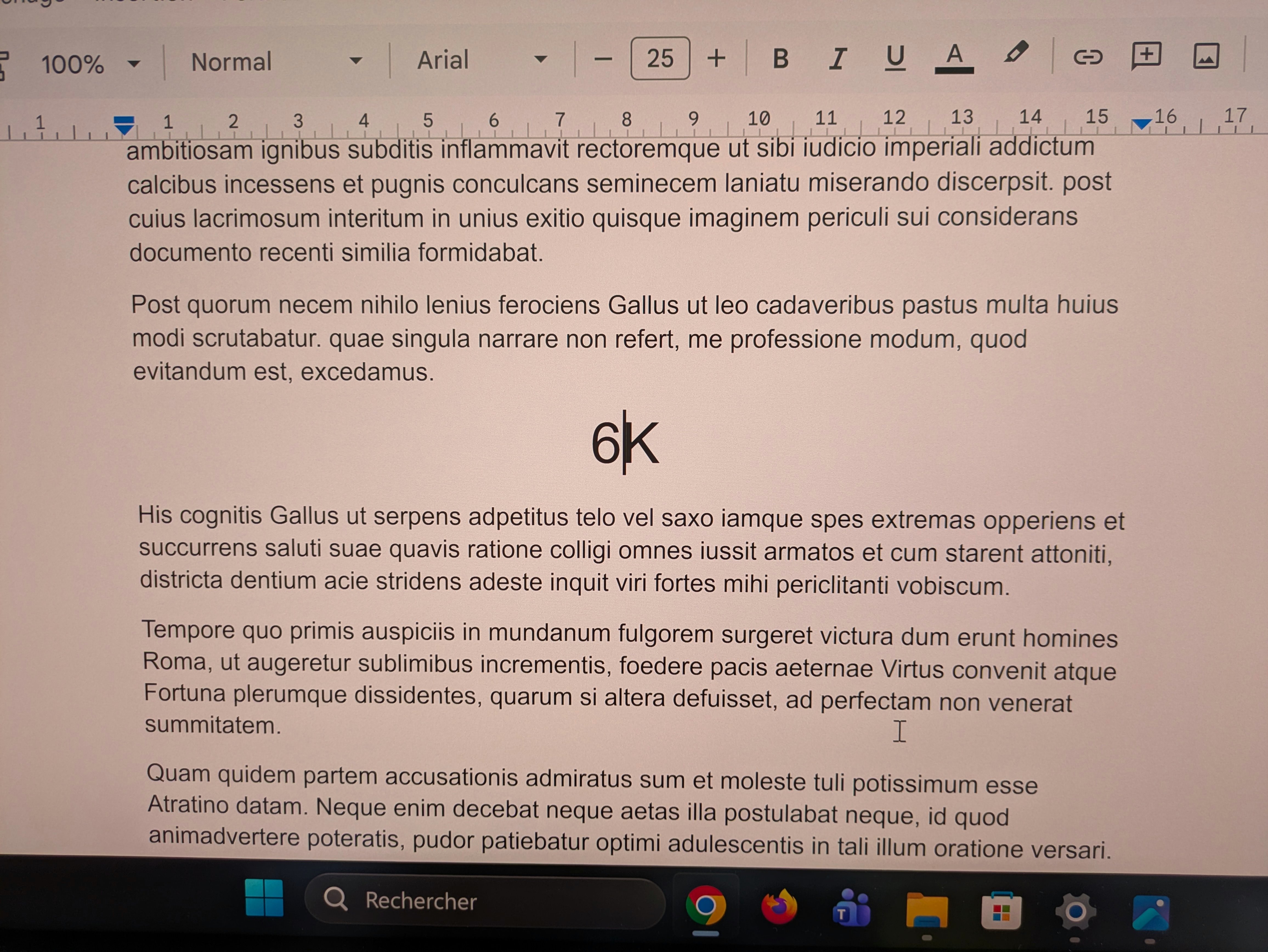

Avec 224 pixels par pouce, les textes sont d’une netteté remarquable. Les caractères paraissent plus propres, plus faciles à lire sur la durée. C’est typiquement le genre de détail que l’on ne mesure pas toujours immédiatement, mais qui devient très difficile à ignorer après quelques heures de travail. Sur de longues sessions de rédaction, de retouche ou de navigation entre plusieurs documents, le confort est réel.
La différence entre la lecture d'un texte en 6K et 4K est notable : nos yeux disent merci ! © Vincent Touveneau pour Clubic
