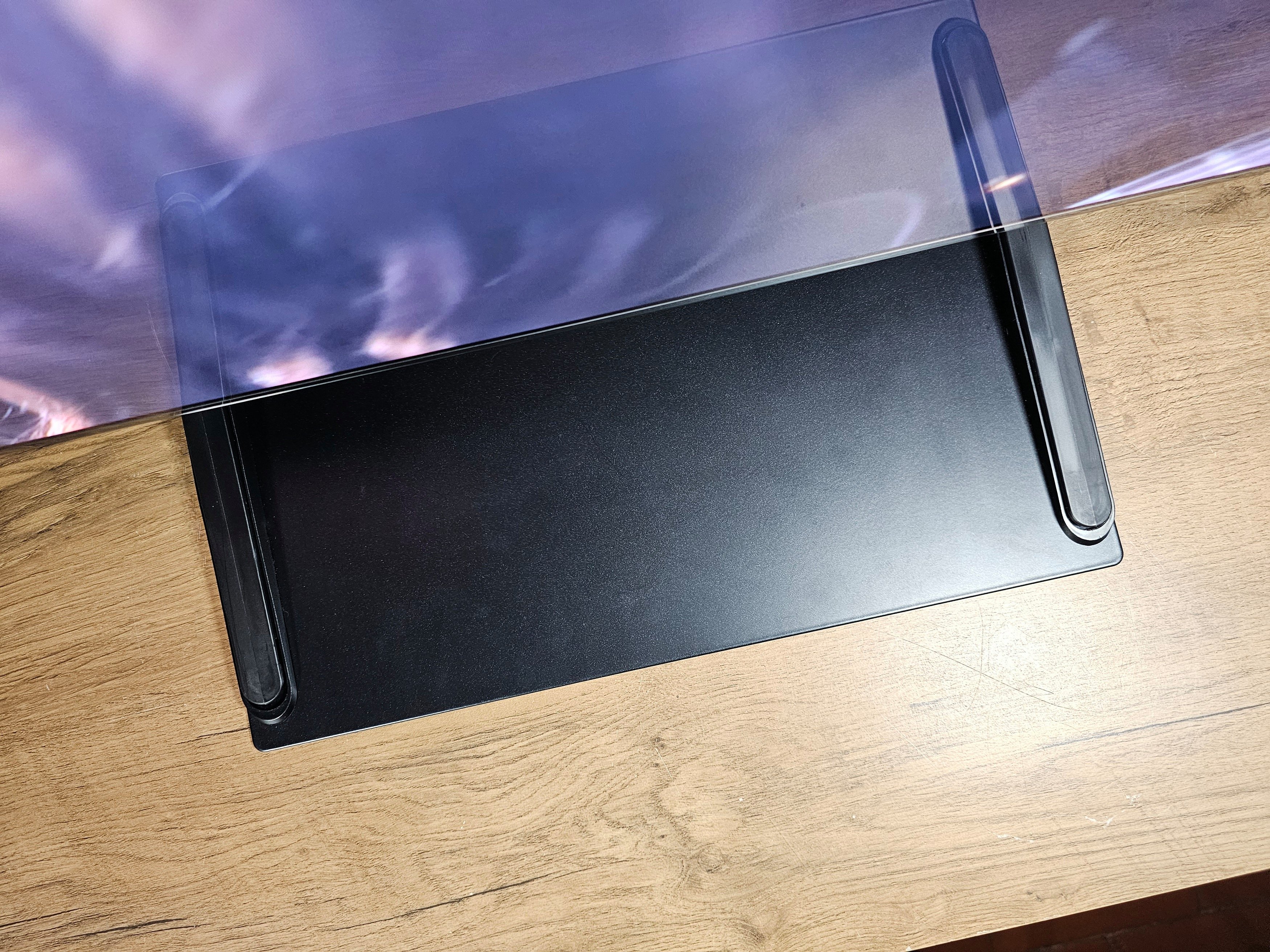

Le pied central nous parait quant à lui utiliser des matériaux quelque peu bon marché. Il consiste en réalité en deux pieds bipolaires à fixer au téléviseur, pour ensuite venir y glisser une plaque qui rend le tout plus homogène au regard et apporte sans doute un surplus de stabilité. Rien de rédhibitoire puisque ce pied central fait ce qu’on lui demande, tout en permettant de placer ce téléviseur sur un meuble TV moins large que si Samsung avait utilisé deux pieds excentrés. En outre, l’espace occupé sur la profondeur est lui aussi contenu avec un peu moins de 270 mm.
