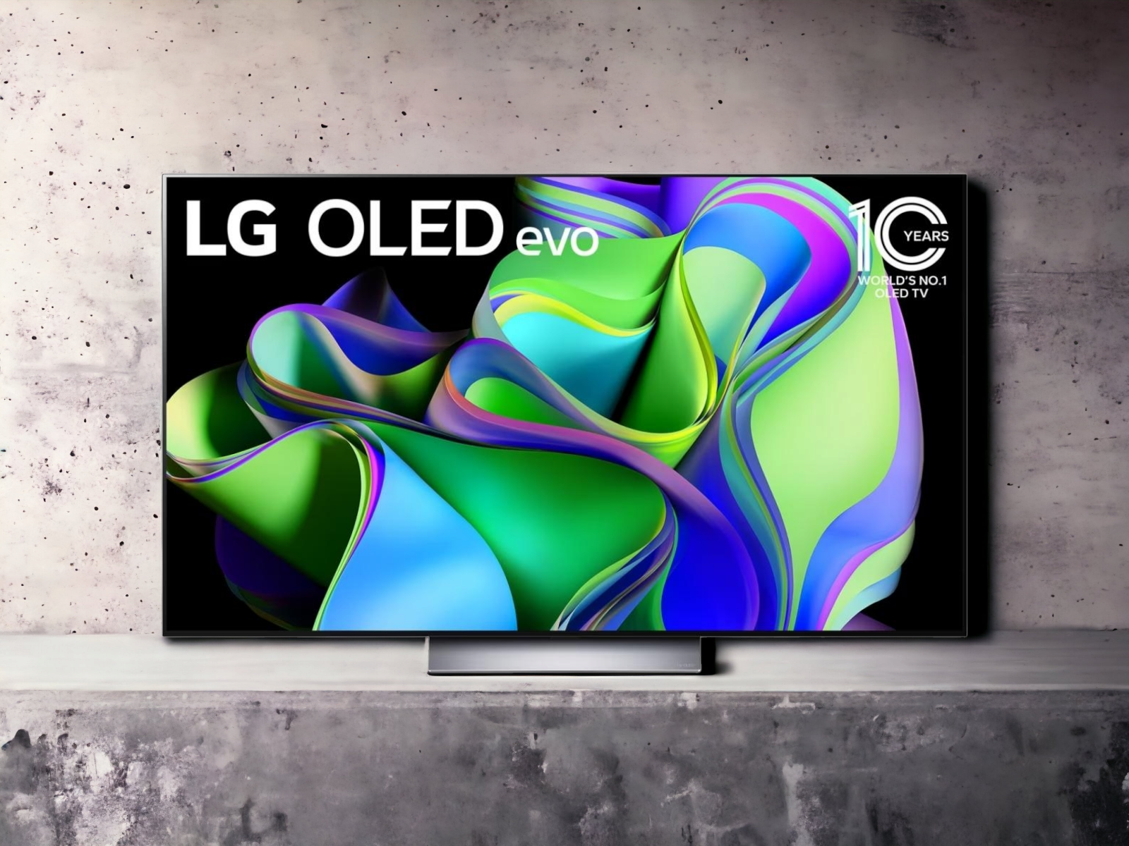

LG OLED C3
Gamme la plus populaire au catalogue de LG depuis plusieurs années, la série C est de retour avec un OLED C3 qui tente de réunir le meilleur de l’image cinéma, du gaming et de l’expérience connectée dans un téléviseur OLED un peu plus accessible que la moyenne. Le C3 est-il l'un des téléviseurs OLED parmi les plus complets et qualitatifs comme il semble le prétendre ? Nous avons tenu à le vérifier pour vous.
9  / 10
LG OLED evo C3
Les plus
  • Une image comme on l'aime
  • Traitements vidéo au top
  • Excellente expérience gaming
  • Nouvelle interface WebOS convaincante
Les moins
  • Peu d'évolution sur l'image depuis le C2
  • Audio peu séduisant
Un modèle après l’autre, l’OLED signé LG Display continu d’évoluer et de se bonifier avec le temps. Pour 2023, LG a choisi d’équiper la majorité de ses téléviseurs OLED de la technologie OLED EX, là où le LG G3 exploite les dalles de dernière génération avec la technologie MLA – Micro Lens Array. Malgré tout, LG mise sur les dernières optimisations de sa dalle OLED, ainsi que son processeur α9 AI 4K Gen6 pour marquer la différence et faire briller son C3.

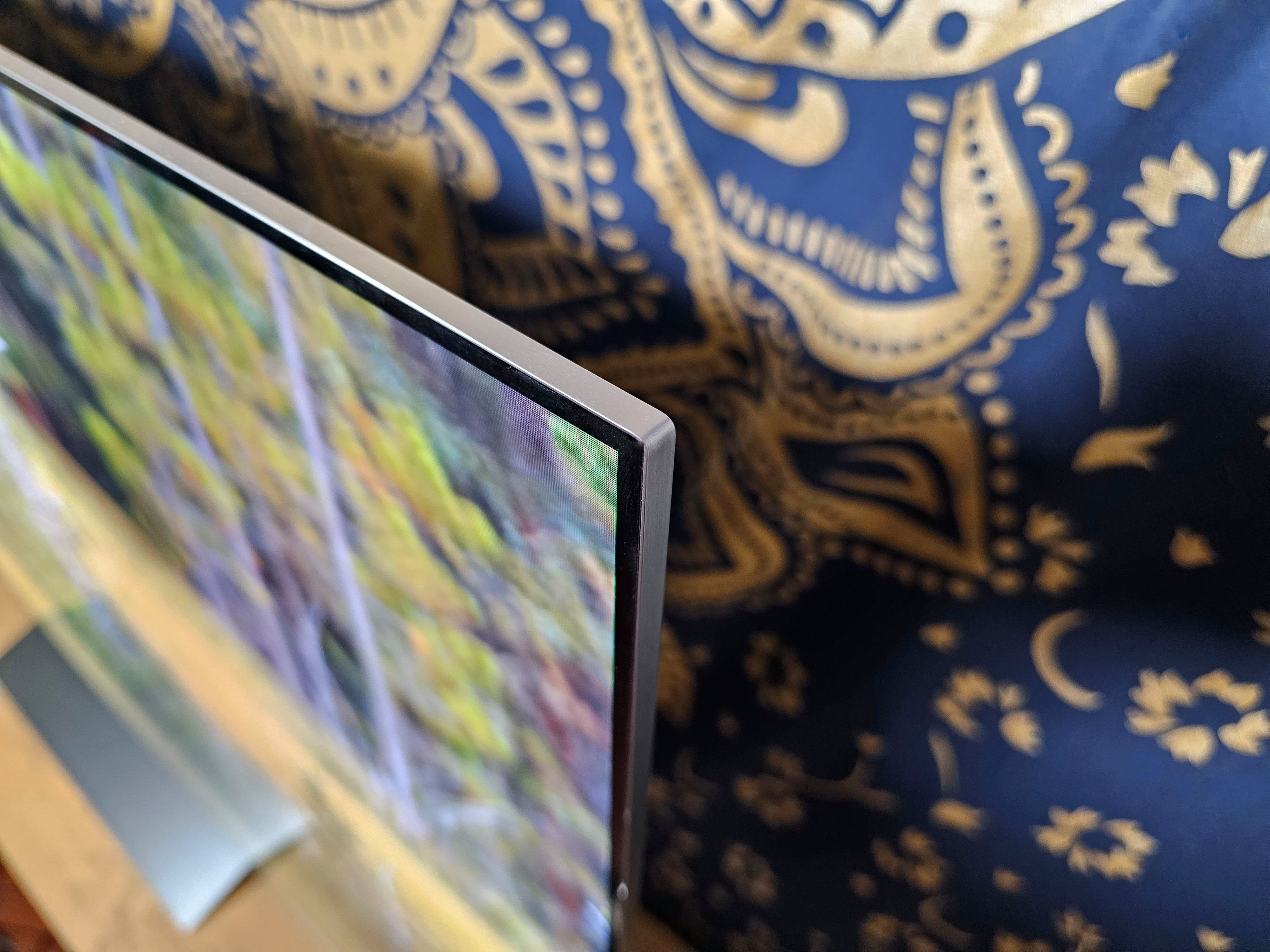

Le principal changement en matière de design sur la série C date déjà de l’an passé. Avec le C2 et sa toute nouvelle dalle, LG avait alors pu concevoir un téléviseur OLED encore plus fin que ses prédécesseurs. En ce qui concerne le C3, les améliorations apportées au design et à l’ergonomie sont minimes, pour ne pas dire inexistantes. Ce n’est toutefois pas une mauvaise chose, car le C2 comme le C3 sont des téléviseurs fins, élégants et modernes, dont l’esthétique s’intègre parfaitement dans une pièce de vie.
