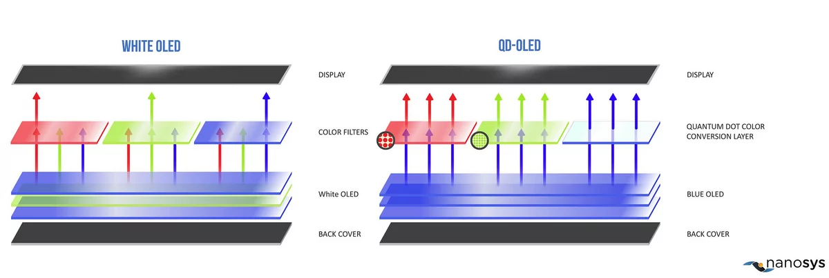

Chez LG, les dalles sont de type W-OLED (pour White OLED). Cette méthode utilise des composés bleus et jaunes pour produire des pixels qui émettent une lumière très proche d’un blanc pur. Ils sont ensuite divisés en sous-pixels grâce à un ou plusieurs filtres de couleurs : rouges, verts et bleus. La méthode a sensiblement évolué, les LG OLED C1 ou LG G1 disposent par exemple d’un quatrième sous-pixel, blanc, qui permet de booster l’intensité lumineuse de ces téléviseurs, on parle alors de WRGB. On remarque d’autres évolutions au fil des années, avec des sous-pixels de différentes tailles ou formes afin d’optimiser le rendu des couleurs ou la luminosité.

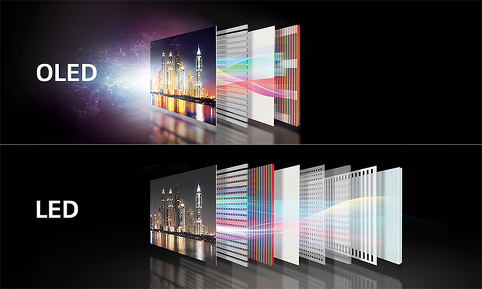

Les avantages de cette méthode sont nombreux et bien visibles par rapport aux dalles LED et QLED. Le contraste est excellent grâce à la possibilité d’éteindre chaque pixel et surtout sans blooming ou autres phénomènes liés au rétroéclairage, alors que les angles de vue très ouverts et sans dégradation de l’image en l’absence de matrice LCD. Enfin, en raison de leur structure plus simple, les téléviseurs OLED sont plus minces et légers.
Maintenant, il y a encore des inconvénients, notamment en raison de ces fameux filtres de couleurs. Ceux-ci absorbent en effet une partie de la lumière produite par les pixels ; à cela s’ajoute le fait que la petite taille des pixels ne leur permet pas de produire une intensité lumineuse très élevée, résultant in fine sur une efficacité lumineuse en retrait.

Le QD-OLED a deux objectifs : gommer les faiblesses du W-OLED de LG tout en réduisant les coûts de production. Samsung serait en effet parvenu à quasiment diviser par deux le nombre de couches nécessaires à l’assemblage d’une dalle, en grande partie en se débarrassant des filtres de couleurs.
© Samsung Display

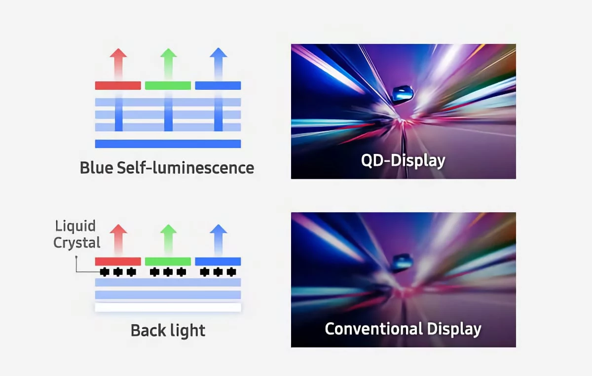

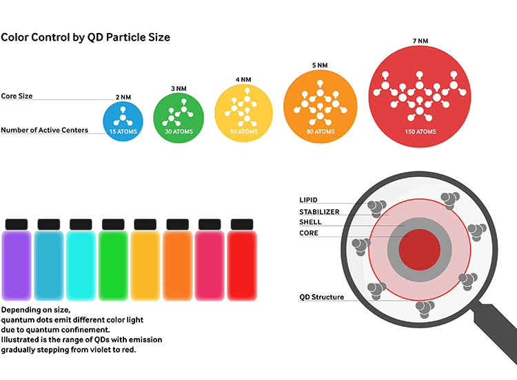

Pour relever ce défi, Samsung a repris le concept de ses téléviseurs QLED, à savoir d’utiliser une source de lumière bleue (autoémissive cette fois-ci) traversant un convertisseur à points quantiques. Lorsque le spectre de lumière vient frapper un Quantum Dot, il émet à son tour des photons dans une longueur d’onde spécifique en fonction de la taille des nanocristaux, autrement dit il produit de la couleur. Pour information, ce convertisseur est encapsulé, au choix, au sein d’un film QDEF (Quantum Dot Enhancement Film) ou d’un verre (Quantum Dot on Glass) ; enfin, les boîtes quantiques se comptent par milliards !
© Samsung Display

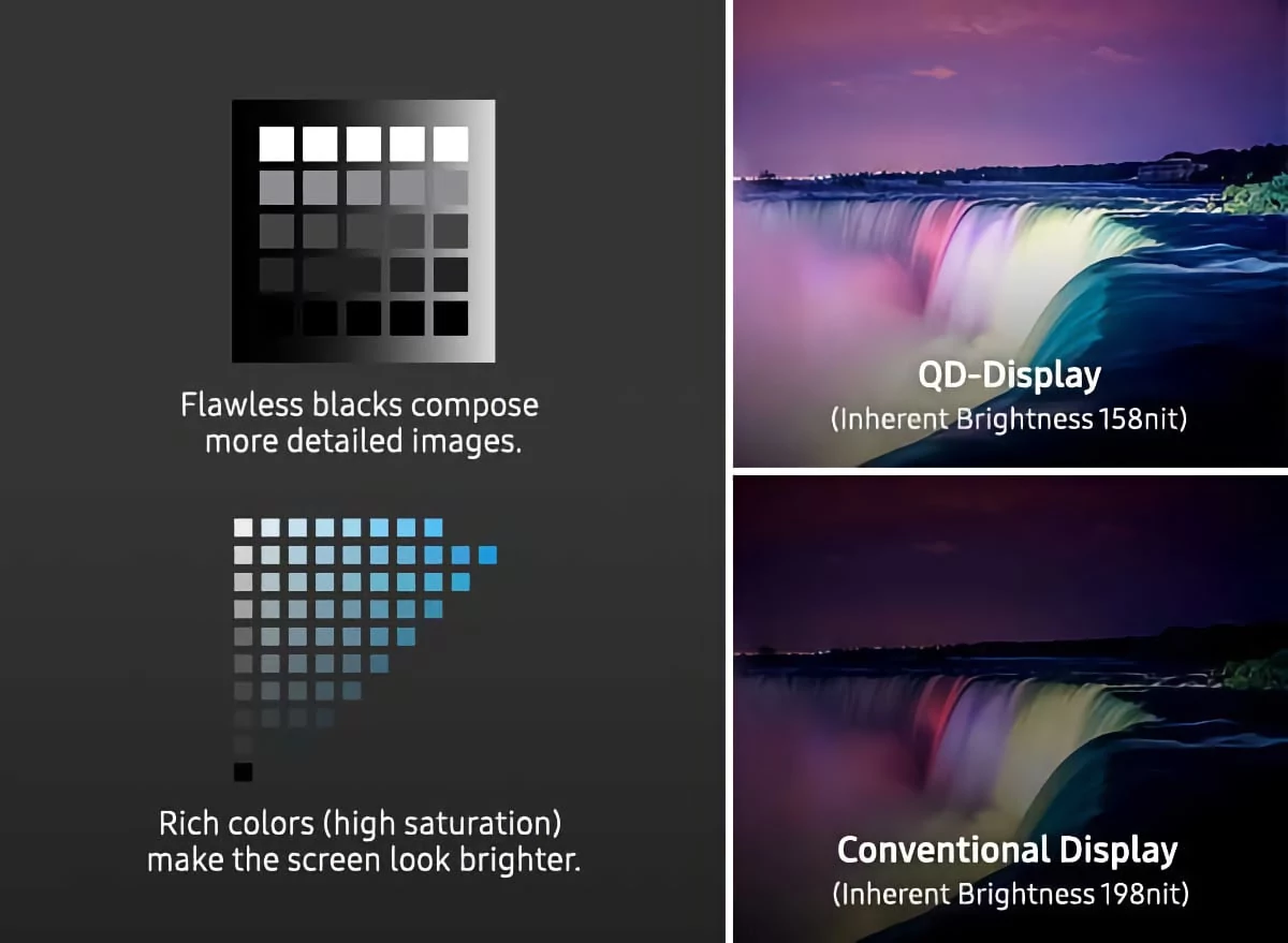

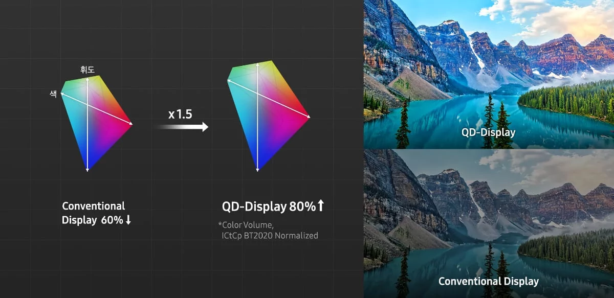

Bye-bye filtres de couleurs, la source lumineuse est ici directement convertie en rouge et en vert alors que le troisième sous-pixel laisse filer une partie de la lumière bleue de la source. Comme le souligne Samsung Display dans sa communication, c’est un fait capital, car le bleu "a la plus forte énergie lumineuse". Un compromis gagnant-gagnant sur le papier puisque contrairement aux filtres de couleurs les points quantiques ne gaspillent quasiment aucune énergie lumineuse. Cela permet à Samsung d’affirmer que ses dalles QD-OLED seront plus lumineuses, sans pour autant perdre sur le volume des couleurs dans les hautes lumières. Un argument qui fait mouche face à l’OLED de LG Display qui a besoin d’un sous-pixel blanc pour monter en luminosité.
© Nanosys
Pour résumer, on retombe sur nos pattes : le QD-OLED reprend tous les avantages de l’OLED et des Quantum Dots tout en gommant l’un des inconvénients majeurs des dalles de LG Display : la luminosité maximale et le volume de couleurs dans les hautes lumières.

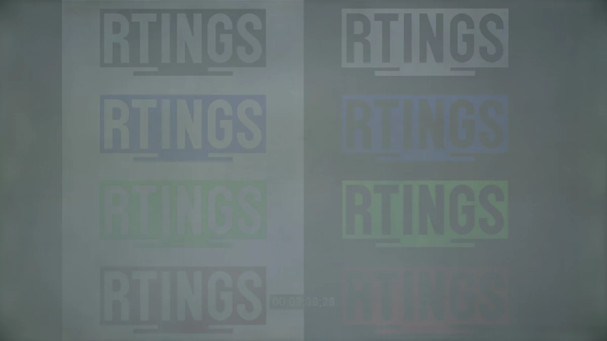

Reste qu’il s’agit toujours d’une éventualité ! Le burn-in, c’est lorsqu’une partie ou une zone précise de l’écran semble plus sombre, ou même complètement "brulée". Cela peut arriver en affichant une image statique à l’écran pendant trop longtemps, mais en général il y a surtout une rétention d’image qui disparait au bout de quelques minutes, ceci arrive d’ailleurs aussi sur des téléviseurs LED. Ces soucis ne datent pas d’hier, et ne sont pas inhérents à la technologie OLED. Les écrans CRT et Plasma étaient également atteints, pour des raisons différentes.
Rétention d'images sur un téléviseur LED Sony X700D © Rtings.com
Difficile d’imaginer que ce ne sera pas le cas avec le QD-OLED, d’autant qu’aucun n’est encore commercialisé et que nous n’avons aucun recul sur cette technologie pour dire si elle sera plus ou moins sujette au burn-in que l’OLED. De son côté, LG est parvenu à améliorer ses dalles, au niveau de la dissipation thermique d’abord, puis grâce au développement d’outils pour prévenir le marquage. On pense au décalage de pixels, à l’affichage d’un écran de veille au bout de quelques minutes lorsqu’une image statique est détectée, ou encore à des algorithmes qui analysent l’image pour détecter les zones statiques (logo, hud, etc.) et en réduire l’intensité. Il y a fort à parier que Samsung proposera quelque chose de similaire, tout comme Sony qui dispose déjà de l’expérience nécessaire avec l’OLED.
