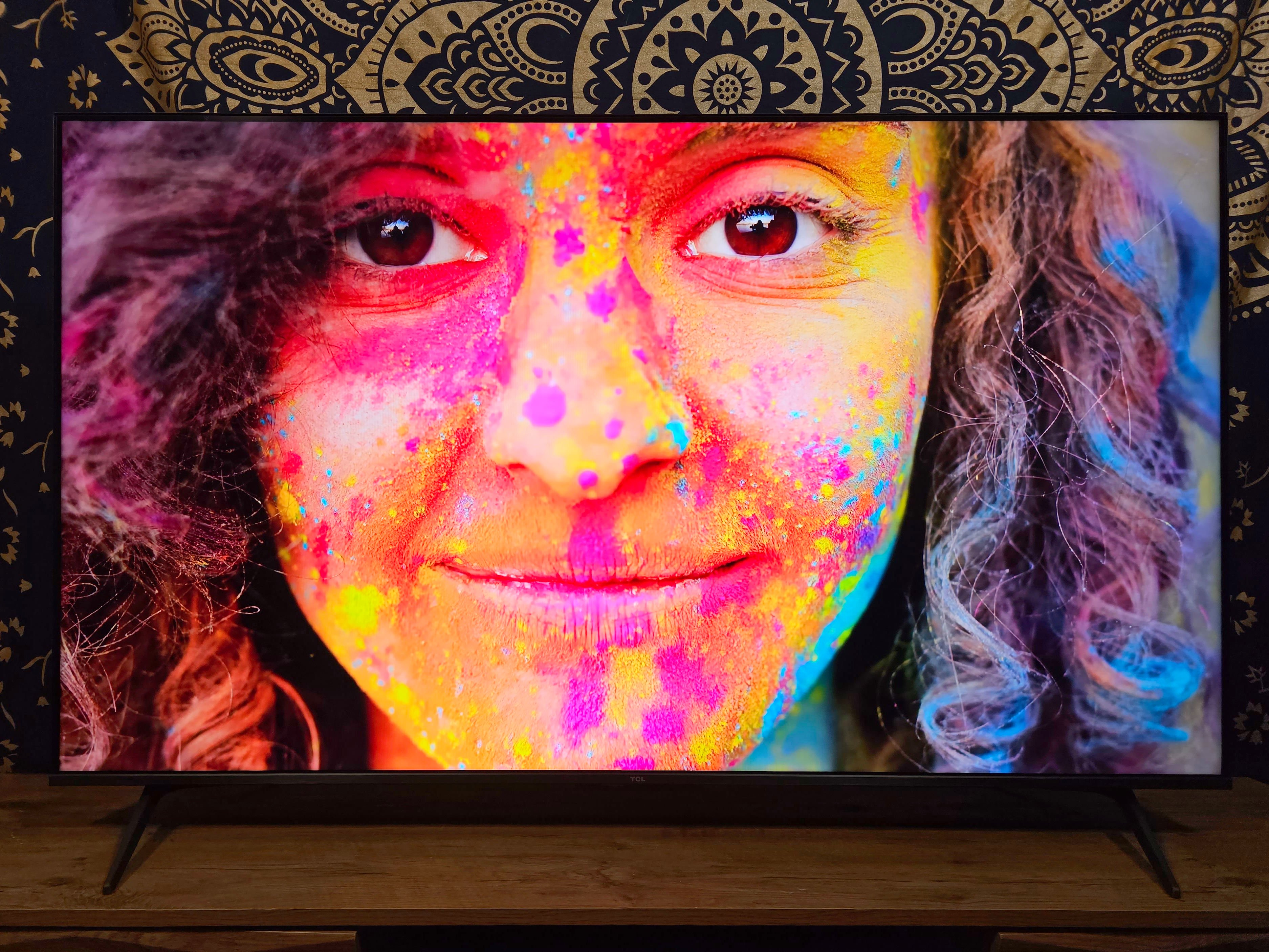

Image en sortie de carton avec le mode "standard" © Matthieu Legouge pour Clubic

Hormis son nouveau moteur de traitement d’image AiPQ 3.0, TCL fait évoluer son téléviseur QLED grâce à son rétroéclairage Direct LED qui bénéficie de quelques améliorations. On y retrouve l’habituelle technologie VA qui permet à la dalle du C645 d’offrir d’excellents contrastes, mais également le fameux traitement logiciel « Micro dimming » qui permet d’optimiser le contraste sur un total de 2 040 zones. Attention malgré tout à ne pas être trompé par la dénomination de cette technologie ; elle n’agit pas comme un système de local dimming qui consiste à contrôler le rétroéclairage grâce à plusieurs zones distinctes et indépendantes, mais bien d’un simple traitement logiciel pour apporter un peu plus de profondeur à l’image et dont le résultat à l’écran est tout de même bien différent.
Dans l’ensemble, l’image affichée par ce téléviseur n’est, sous nos yeux, meilleure que de peu par rapport à la génération précédente. Nous y constatons des faiblesses et des qualités proches et similaires en raison d’une luminosité maximale trop faible pour rendre vraiment hommage aux contenus HDR et d’un rétroéclairage qui n’est pas vraiment taillé pour gommer le blooming et apporter un maximum de détails, aussi bien dans les zones sombres que dans les hautes lumières. Il est par ailleurs assez difficile d’obtenir un meilleur rendu en ajustant les divers paramètres d’image.

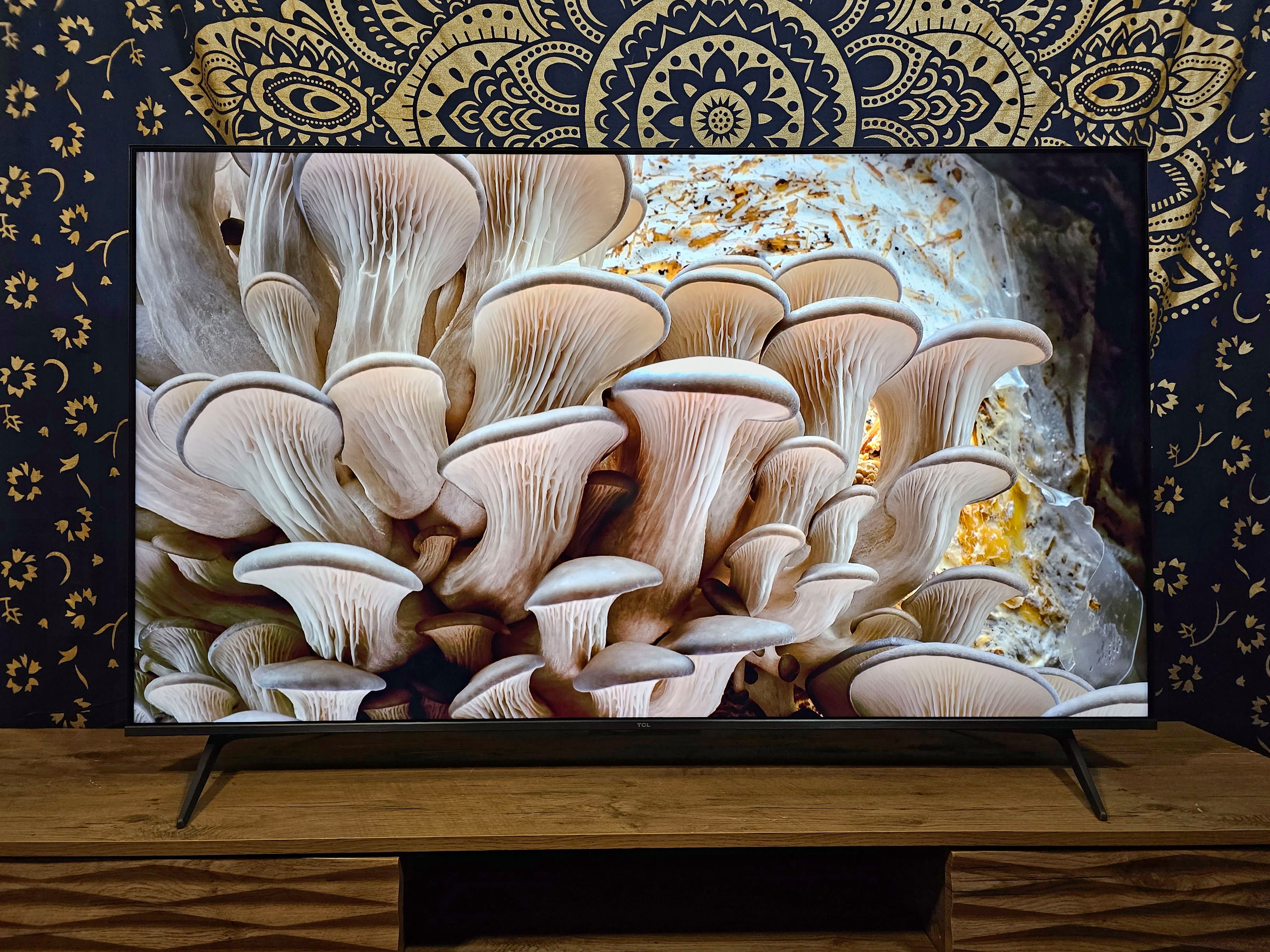

Le TCL C645 reste logiquement limité dans son affichage, du moins pour offrir un rendu précis, détaillé et sans aucune distraction comme le font des téléviseurs bien plus onéreux. Bien que sa luminosité soit en hausse par rapport à l’an passé, cela reste trop peu perceptible pour apporter un gain significatif. Ajoutez à cela un filtre antireflet passable qui a un peu de mal à montrer son efficacité en pleine journée, principalement gênant lorsque l’on visionne des contenus à l’image sombre.
En revanche si on ne cherche pas à comparer le TCL C645 avec des modèles Mini-LED et OLED aux tarifs deux ou trois fois supérieurs, il est vrai qu’il dispose de sérieux atouts en gardant son prix en tête. Le rendu global est en effet très correct pour un téléviseur qui se situe quelque part entre l’entrée et le milieu de gamme. La palette de couleurs est large grâce au filtre Quantum Dot, tandis que les couleurs en elle-même sont restituées avec une précision tout à fait honorable. Et puis c’est sans compter le fait que ce téléviseur QLED offre une expérience de jeu convaincante, comme nous avons pu le voir ci-dessus.
