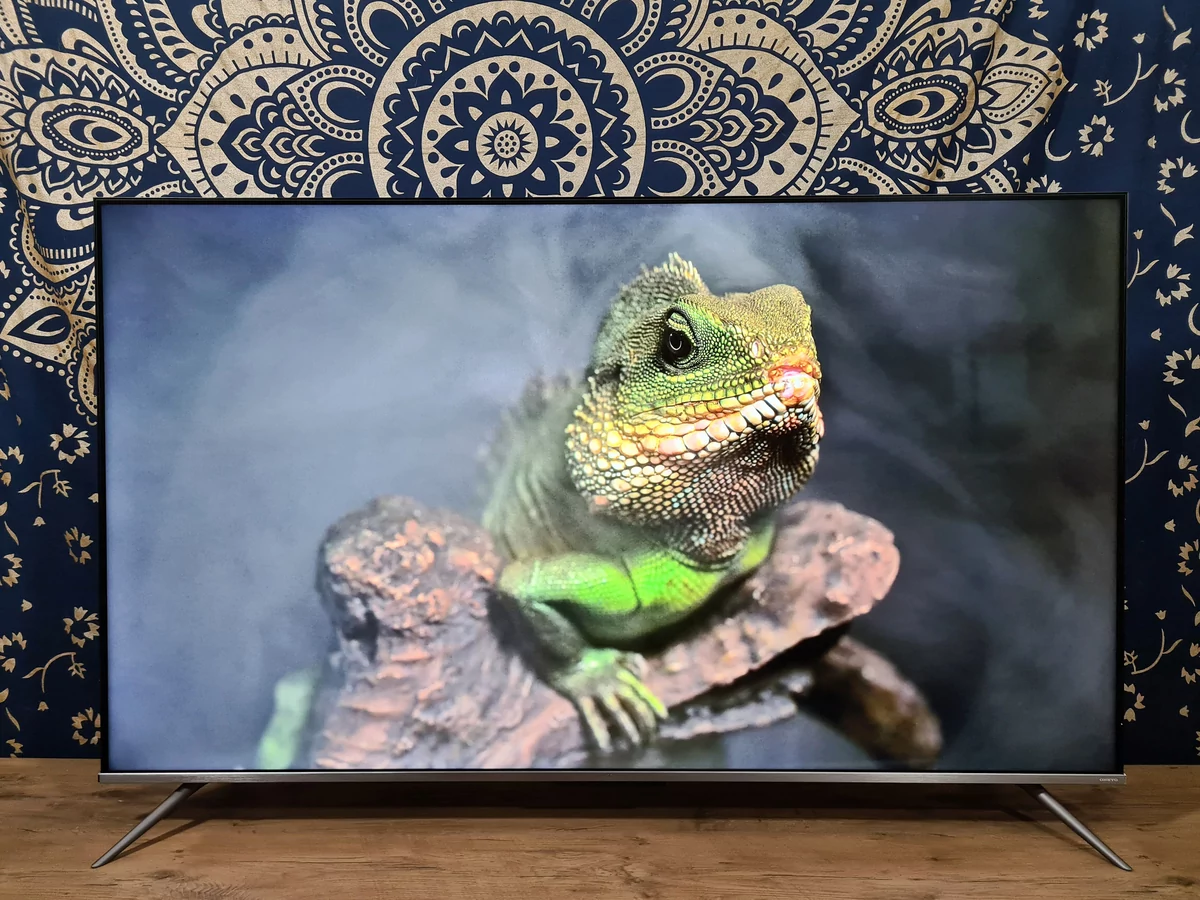

Images en sortie de carton avec le mode "Standard" © Matthieu Legouge pour Clubic

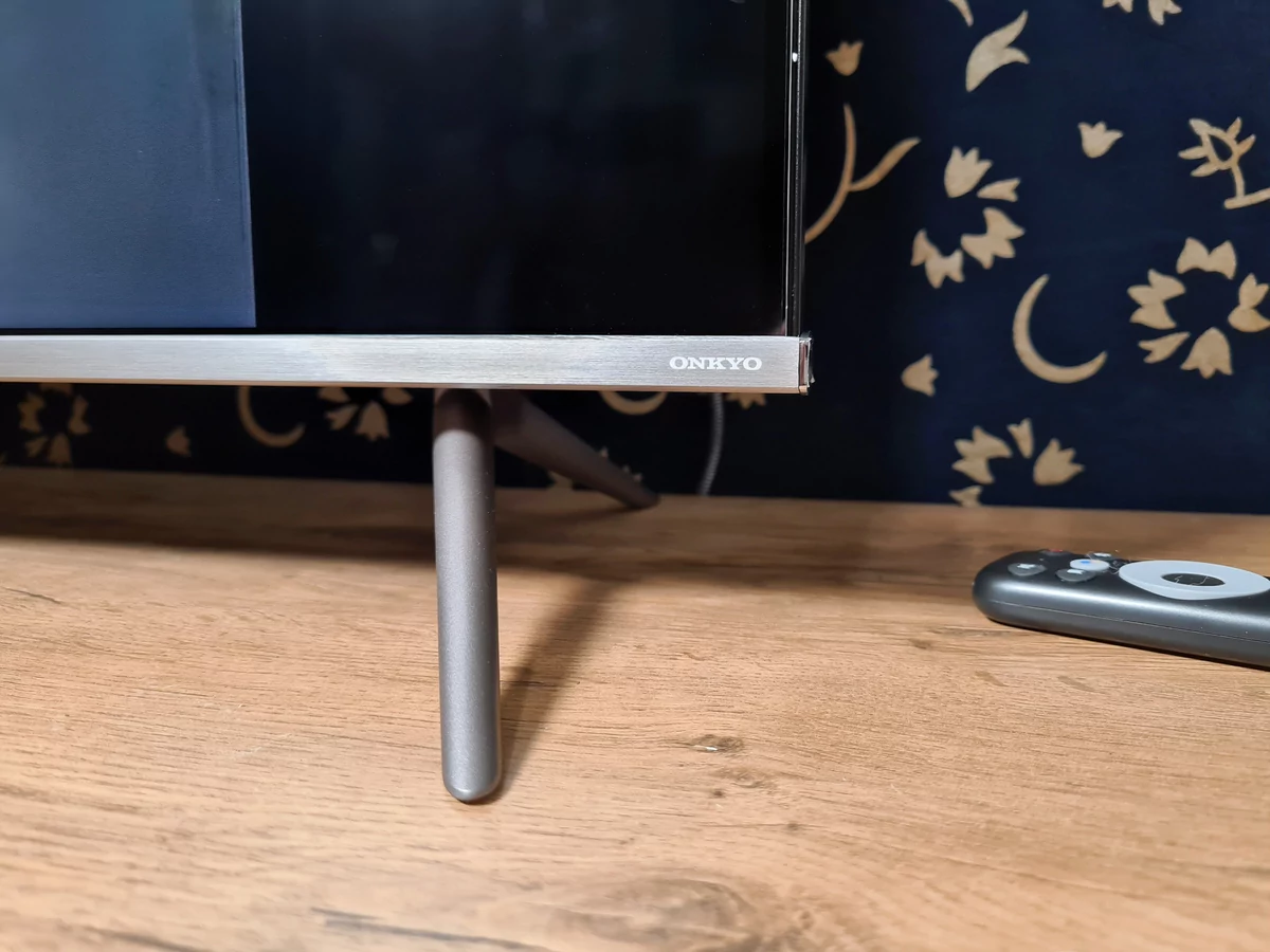

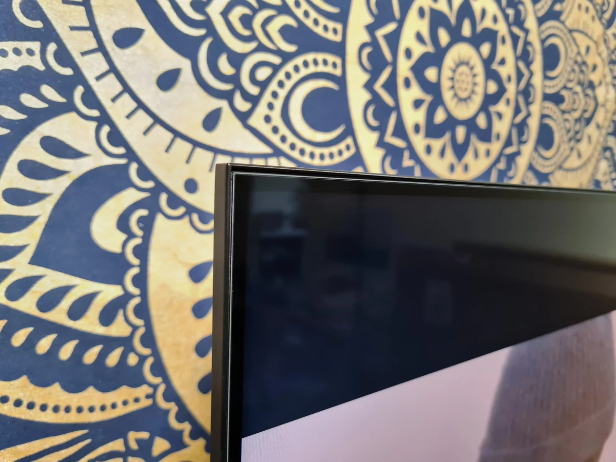

Mis à part le support, le TCL C635 n’est pas vraiment différent des autres téléviseurs de la marque. On y retrouve une bordure inférieure effet aluminium brossé, un cadre fin d’à peine quelques millimètres, ainsi que des mensurations tout à fait correctes notamment avec une profondeur de 81 mm à son point le plus épais.

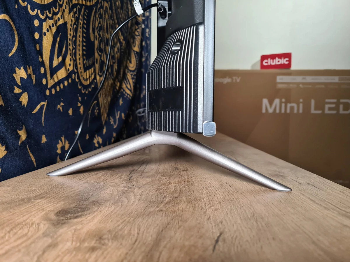

On ne retrouve pas le support central des autres gammes de TCL, mais deux pieds qui portent l’intérêt de pouvoir être installés avec deux positions différentes. Il est donc possible d’installer ce téléviseur sur certains meubles TV moins large avec un espacement de 648 mm entre les deux pieds, ou bien sur un meuble aux dimensions plus généreuses avec un espacement de 1163 mm, de quoi nous donner la possibilité d’installer une barre de son sans aucun souci.
Ce support à deux pieds a également l’avantage de ne pas demander trop d’espace en profondeur avec 292 mm seulement. Il est bien entendu possible d’opter pour une fixation murale puisque le C635 est compatible avec les supports VESA 300 × 300 mm. L’arrière du téléviseur est, on ne peut plus classique et intégralement réalisé dans un plastique qui semble dense et robuste.

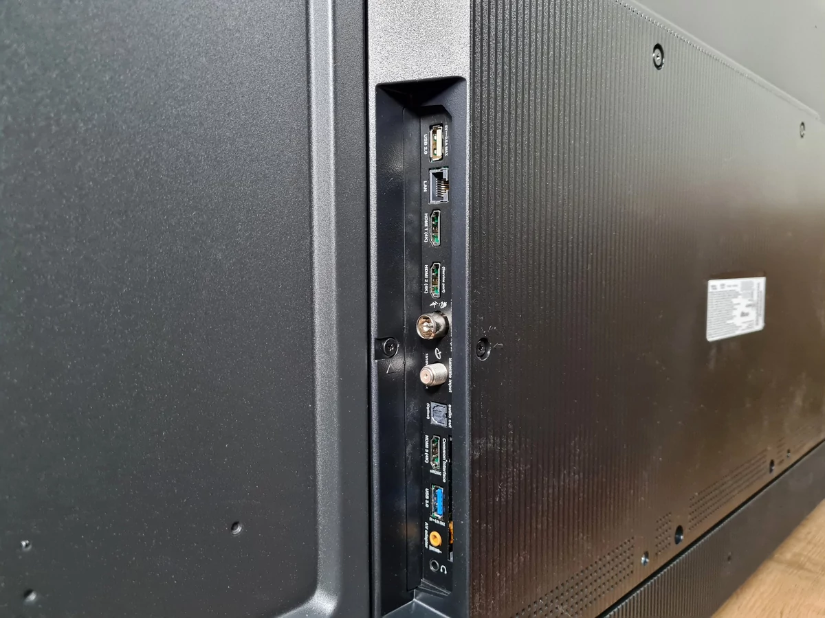

Sans surprise, ce téléviseur abordable fait quelques compromis pour réduire son tarif, chose que l’on remarque d’abord au niveau des connectiques avec des entrées et sorties moins nombreuses par rapport à d’autres modèles plus onéreux. Notre exemplaire de test dispose tout de même de trois entrées HDMI, deux en version 2.0 et une autre en HDMI 2.1. Cette dernière nous fait profiter de fonctionnalités telles que eARC, ALLM et VRR. Comme avec le C835, nous remarquons que TCL indique 3 ports HDMI 2.1 sur sa fiche produit, alors qu’un seul bénéficie réellement de ce standard.
Pour le reste, nous profitons d’une prise casque, d’une sortie optique numérique, d’une entrée composite, d’une prise RJ 45, et enfin de deux ports USB 1 × 33.0 et1 × 22.0). Du côté de la connectivité sans fil, nous avons le droit au Bluetooth et au Wi-Fi 5.

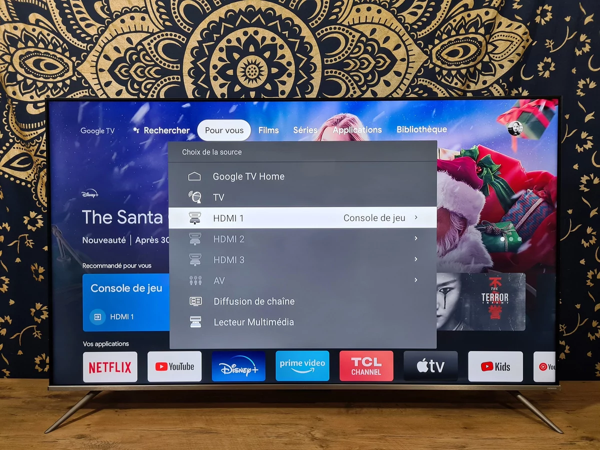

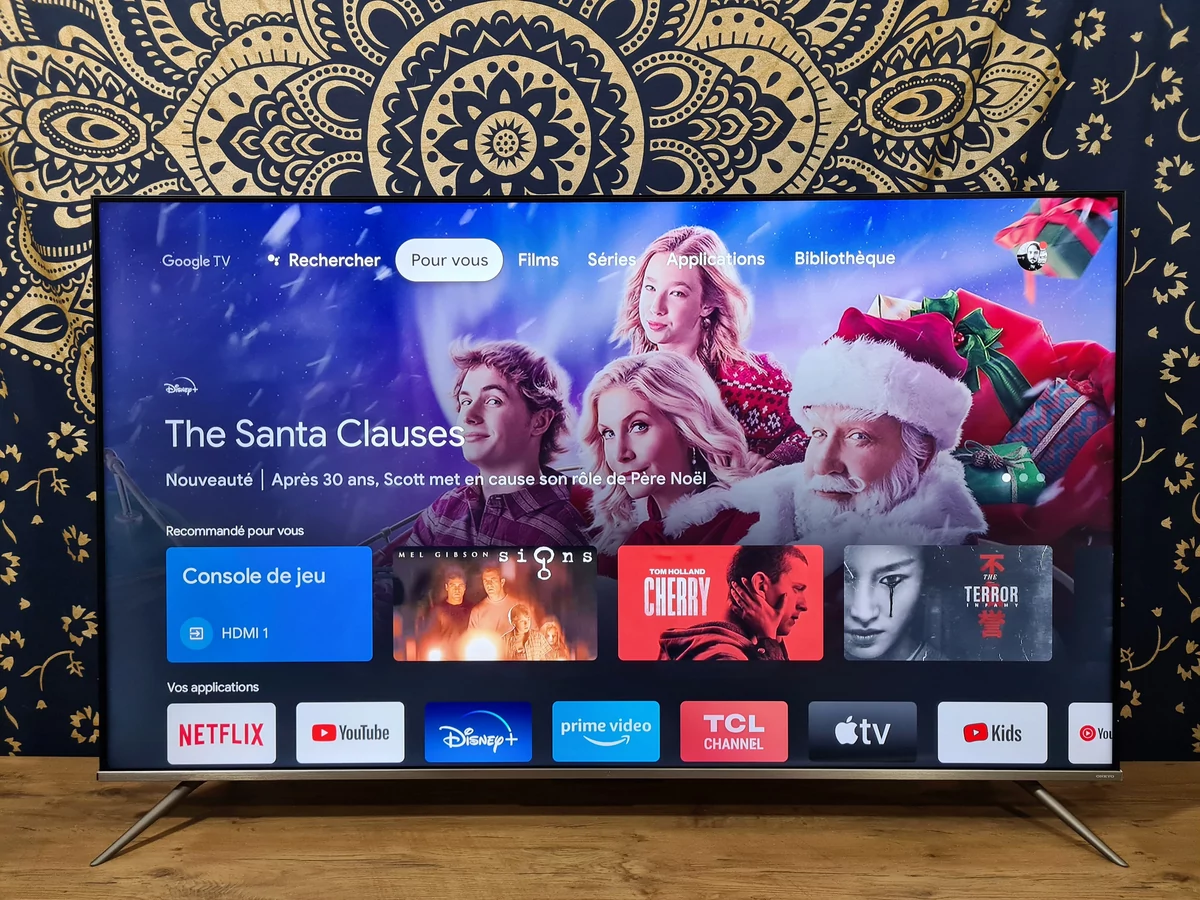

Comme sur les autres téléviseurs de la marque pour 2022, le C635 est animé par Google TV. L’interface est aussi fluide qu’avec le C835, en revanche le premier allumage du téléviseur ainsi que les sorties de veille sont sans doute légèrement moins rapides que sur ce dernier.
Aucune surprise au niveau de Google TV, l’interface est organisée de manière simple et tourne autour de la recommandation de contenus, suivant les services auxquels nous sommes connectés et nos centres d’intérêt. Cette interface, associée à la très large bibliothèque d’application de Google, fait de ce système l’un des plus fonctionnels pour qui souhaite une Smart TV moderne et complète.
En revanche, la surcouche ajoutée par TCL est minimaliste. Tout, ou presque, se passe via les menus et options de Google TV. Il faut ainsi y passer pour ajuster les paramètres d’image, accéder au mode « Maitre du jeu », ou encore pour personnaliser le son. Cela signifie que le paramétrage du téléviseur est un peu plus fastidieux que sur d’autres téléviseurs comme chez LG, Sony ou même Philips par exemple, où nous avons le droit à des menus dédiés pour ajuster chaque paramètre.

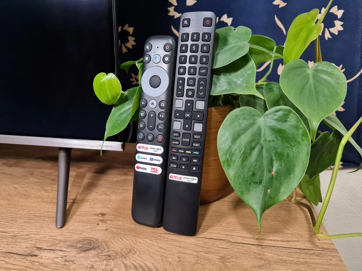

TCL fournit deux télécommandes avec ces téléviseurs millésime 2022. Le modèle le plus compact réunit divers raccourcis, se dote d’un pavé directionnel circulaire et n’embarque pas plus d’une quinzaine de boutons. Elle est dénuée de pavé numérique, contrairement à l’autre modèle aux dimensions plus généreuses. En revanche, elle embarque un microphone pour faire appel à l’assistant vocal de Google. Aucune de ces télécommandes n’est rétroéclairée.

Le TCL C635 recourt à une dalle de type VA avec laquelle on retrouve, sans surprise, les forces et les faiblesses de cette technologie. Elle est épaulée par un rétroéclairage Direct LED avec un « Micro-dimming » qui sépare la dalle en plusieurs zones grâce à un traitement logiciel, ce afin d’optimiser le couple contraste/luminosité. Enfin, ce téléviseur hérite de la dénomination QLED grâce à un filtre qui vient doper les couleurs.
Dès nos premiers essais, on retrouve une image avec des noirs profonds et un excellent contraste natif que nous mesurons avec un rapport de 4 858 : 1. En revanche la luminosité reste plafonnée, le C635 ne dispose pas de grandes capacités sur ce point et son pic lumineux en SDR atteint seulement 361,2 cd/m² ; une valeur qui, comme nous allons le voir, n’augmente que sensiblement avec les signaux HDR.
Nous avons accès à certains paramètres pour activer la fonction de dimming logiciel du téléviseur, comme « renforcement du noir », « contraste dynamique » ou encore « luminosité dynamique ». Jouer sur ces différentes options n’apporte pas toujours que du bon à l’image, l’option de renforcement du noir a tendance à gommer le blooming mais débouche sur des zones sombres qui manquent cruellement de détails, même en ajustant le curseur sur « faible ». Il en va de même concernant la luminosité, les images en hautes lumières avec HDR paraissent parfois brulées et n’affichent que peu de détails, jouer sur les paramètres ne change malheureusement pas grand-chose à la donne. C’est notamment le cas sur notre cliché du jeune chevreuil dans la neige ou de la montagne enneigée sur sa droite, les zones les plus claires (la neige, le ciel, le reflet du ciel dans l’eau) n’expriment pas tout leur potentiel.
L’image reste toutefois très agréable pour un téléviseur de ce tarif, d’abord grâce à l’excellent contraste (à partir du moment où on ne touche pas aux options de renforcement du noir et autres), et au volume de couleur, certes moindre que sur des téléviseurs plus onéreux, avec des couleurs sans doute moins éclatantes, mais aussi loin d’être ternes.

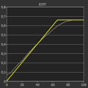

De son côté, la courbe gamma affiche une valeur moyenne de 2,451, très proche de la référence. Elle manque quelque peu de linéarité, avec une image qui peut parfois s’afficher plus claire qu’elle ne l’est réellement, mais le rendu est maitrisé dans l’ensemble.

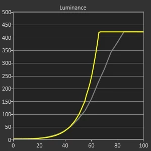

Profitant d’une multiple compatibilité avec les différents formats HDR (HDR10, HDR10+, HDR HLG et Dolby Vision), le TCL C635 se montre très limité pour offrir une expérience HDR digne de ce nom. S’il offre un bon volume de couleurs sur les espaces WCG. Comme nous allons le voir, il est en revanche bridé par une luminosité de pointe qui compte parmi les plus faibles que nous ayons mesurées sur les dizaines de téléviseurs testés sur Clubic.
Flashé à 420 cd/m² par notre sonde, il surpasse uniquement le Samsung 55TU7125 ainsi que le Hisense A7GQ, des téléviseurs accessibles eux aussi. C’est en tout cas insuffisant pour faire ressortir les détails les plus fins, d’autant que le procédé logiciel de « micro-dimming » n’est pas des plus efficaces. Par exemple, les sous-titres manquent de luminosité alors que l’on constate un léger blooming tout autour. De manière générale, les objets clairs sur fonds sombres sont sujets à cet effet de halo qui affecte plus ou moins l’image.
Toujours avec le mode Film, mais avec l’HDR activé cette fois-ci, la colorimétrie est moins jusque que lors de nos mesures en SDR. Le Delta E moyen s’établit à 3,16, une valeur correcte, tandis que la valeur maximale monte à 4,97.
