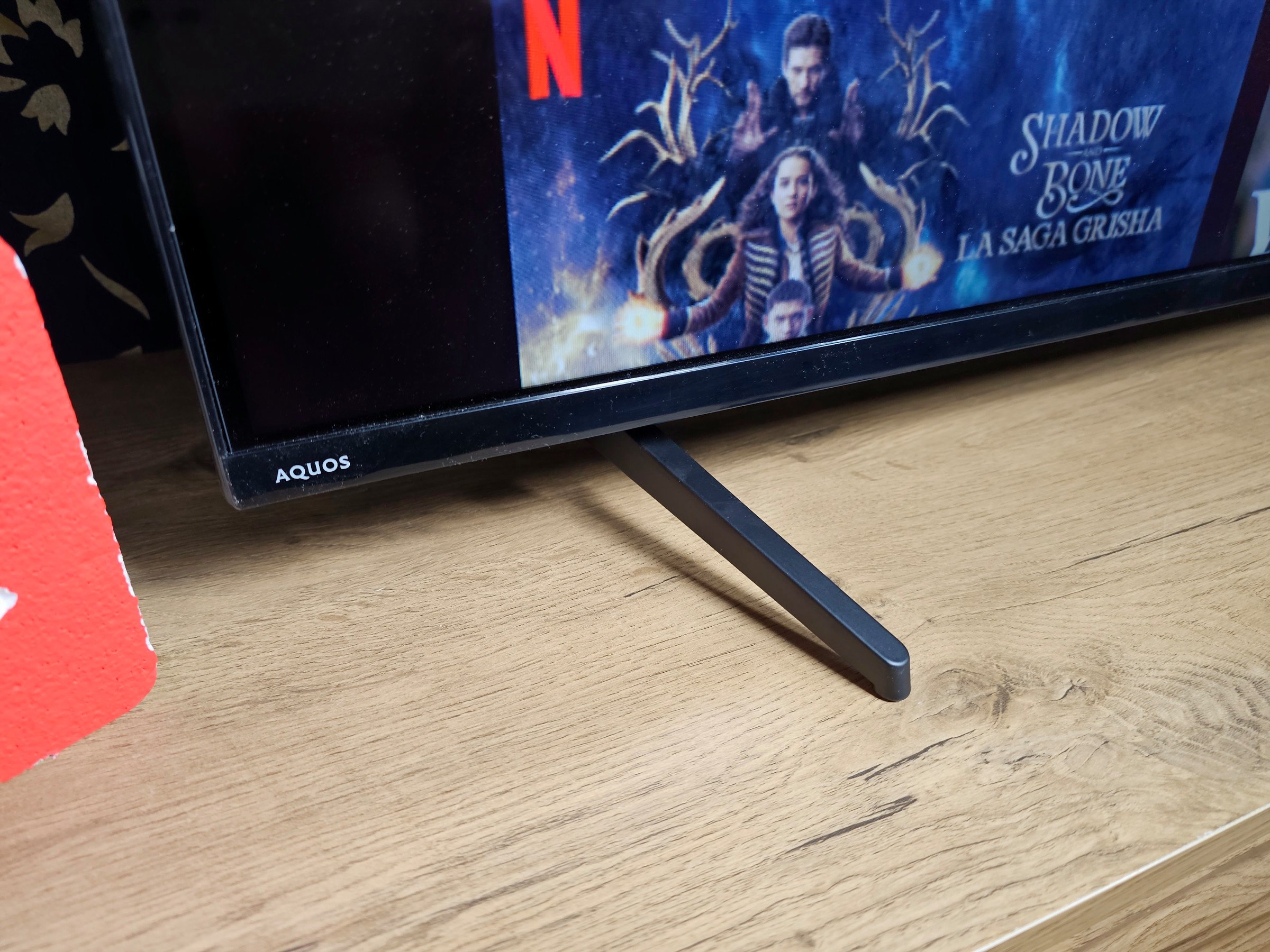

Sharp parvient à se distinguer sur cette fourchette de prix avec une conception qui privilégie largement le plastique, mais un design résolument moderne et épuré. On profite d’un téléviseur léger à l’installation facile, d’un cadre fin qui laisse place à l’image, et d’un support constitué de deux pieds excentrés, tout ce qu’il y a de plus basique.
© Matthieu Legouge pour Clubic
Ce type de support a malgré tout un désavantage : celui de ne pas laisser le choix de posséder un meuble TV suffisamment large pour accueillir ce modèle. En revanche, l’installation reste très compacte sur la profondeur, tandis que l’espace libéré par les pieds sur la hauteur permet de positionner une barre de son sous la télé, à condition qu'elle soit peu volumineuse.

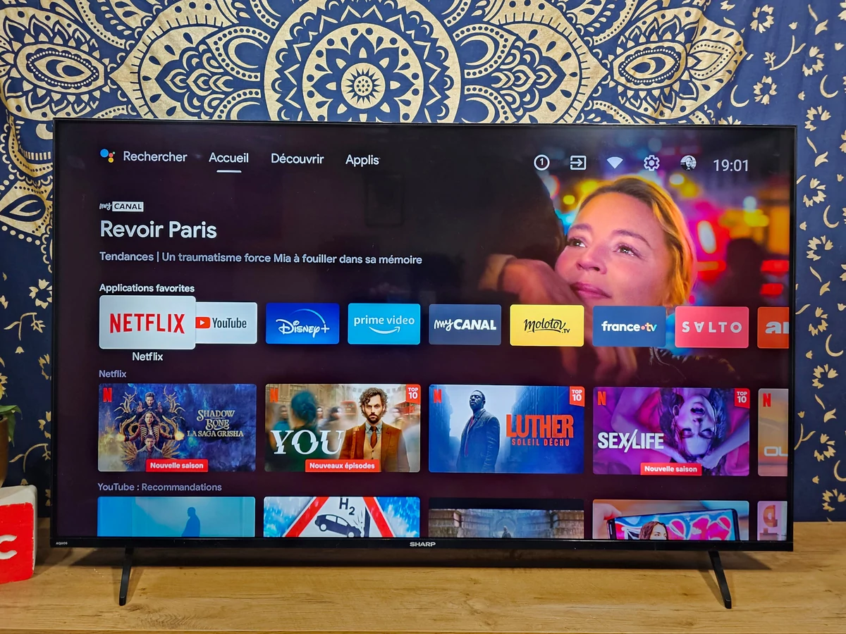

Expérience connectée, interface et télécommande

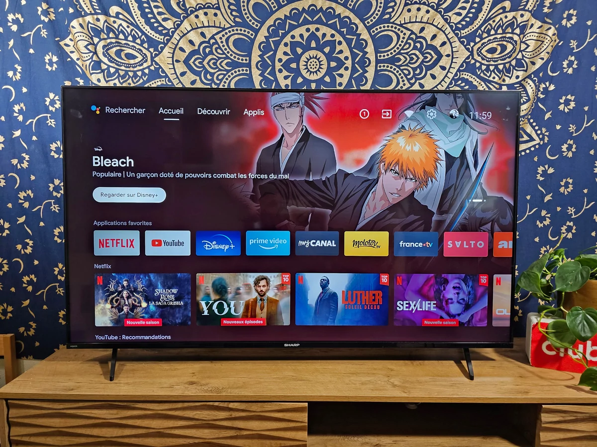

Android TV est à la manœuvre sur cette série FN. Avoir accès à tant d’applications et de services de streaming, le tout réuni dans une interface claire et facile à l’usage est toujours un avantage pour l’utilisateur à l’heure à la consommation de contenu se fait de plus en plus à la demande. Le Sharp 55FN2EA dispose par ailleurs d’atouts supplémentaires avec son Chromecast intégré et le contrôle vocal avec l’assistant Google via la télécommande.
Il faut malgré tout savoir se montrer patient quelquefois. Le lancement de certaines applications demande, en effet, parfois quelques longues secondes, la navigation au sein de l’interface reste quant à elle tout à fait fluide. Sharp a ajouté une très légère surcouche à Android TV ; en vérité, il s’agit uniquement d’une série de tuiles redirigeant vers les éléments d’Android TV lorsque l’on presse le bouton « Menu ».

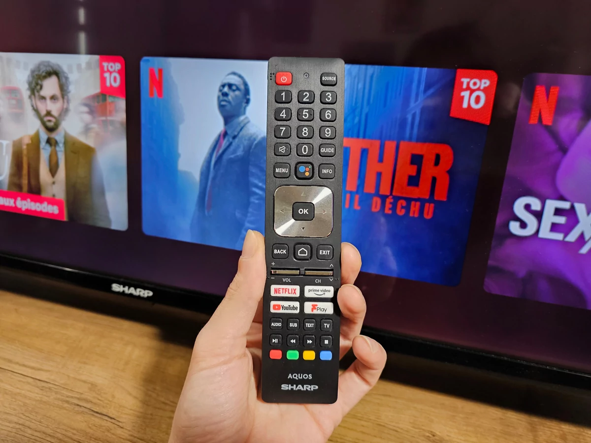

La télécommande est comme bien d’autres : encombrante, bardée de boutons et faite en grande partie de plastique. Elle intègre néanmoins un microphone, indispensable pour profiter des fonctionnalités offertes par Android TV.

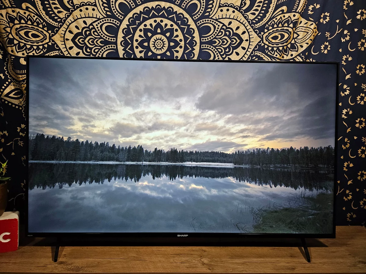

Sharp recourt à une dalle VA pour animer son téléviseur de série FN. Le contraste natif y est très bon, avec une luminance du noir qui parvient à être suffisamment basse pour produire une sensation de profondeur bienvenue et offrir du dynamisme à l’image. En contrepartie, il faut se contenter d’angles de vision étroits, les couleurs ternissent à mesure que nous ne sommes plus en face du téléviseur.
On remarque un niveau de détails intéressant dans les scènes sombres, même si l’on n’échappe pas à quelques noirs bouchés avec des zones sous-exposées et un mode Film qui est naturellement plus agréable à utiliser dans la pénombre. Étonnamment, le blooming n’est pas aussi perceptible que ce à quoi l'on s’attendait ; il est certes bien présent dès lors qu’une image très contrastée apparait à l’écran, mais le halo généré autour des objets lumineux reste discret. En revanche, ce téléviseur et son système de rétroéclairage peinent à reproduire tous les détails dans les hautes lumières. Hélas, à cette hauteur de prix, il n’y a pas de miracle possible.
Malgré un volume de couleur relativement bas sous l’œil de notre sonde, le Sharp FN2EA parvient à flatter l’œil. Si l’image n’est pas parfaite en toutes circonstances et que les couleurs ne sont pas aussi riches que sur d’autres modèles, il faut bien avouer que l’image n’est pas terne et parvient à satisfaire notre usage quotidien.

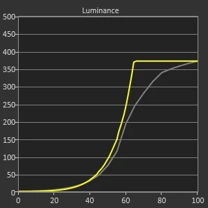

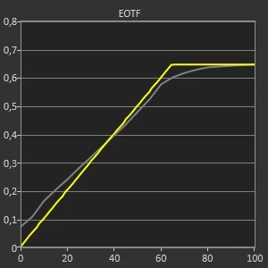

Supportant aussi bien les formats HDR10 que Dolby Vision (et HDR HLG), le Sharp 55FN2EA dispose d’un sérieux avantage sur le papier par rapport à certains concurrents. En revanche, sa gestion des signaux HDR nous laisse sur notre faim, avec un Display Tone Mapping qui dope d’abord la luminosité avant de lisser le signal et éviter le clipping. Le pic lumineux atteint à peine celui constaté lors de nos mesures en SDR, avec 372 cd/m².
Bien qu’il parvienne à afficher une image avec un certain dynamisme dans les scènes sombres grâce à son contraste et son niveau de luminance du noir, le FN2EA peine à convaincre dans les hautes lumières avec les signaux HDR. Ses performances sont insuffisantes pour restituer toute la plage dynamique des contenus diffusés et la perte de détails est flagrante sur les hautes lumières.
