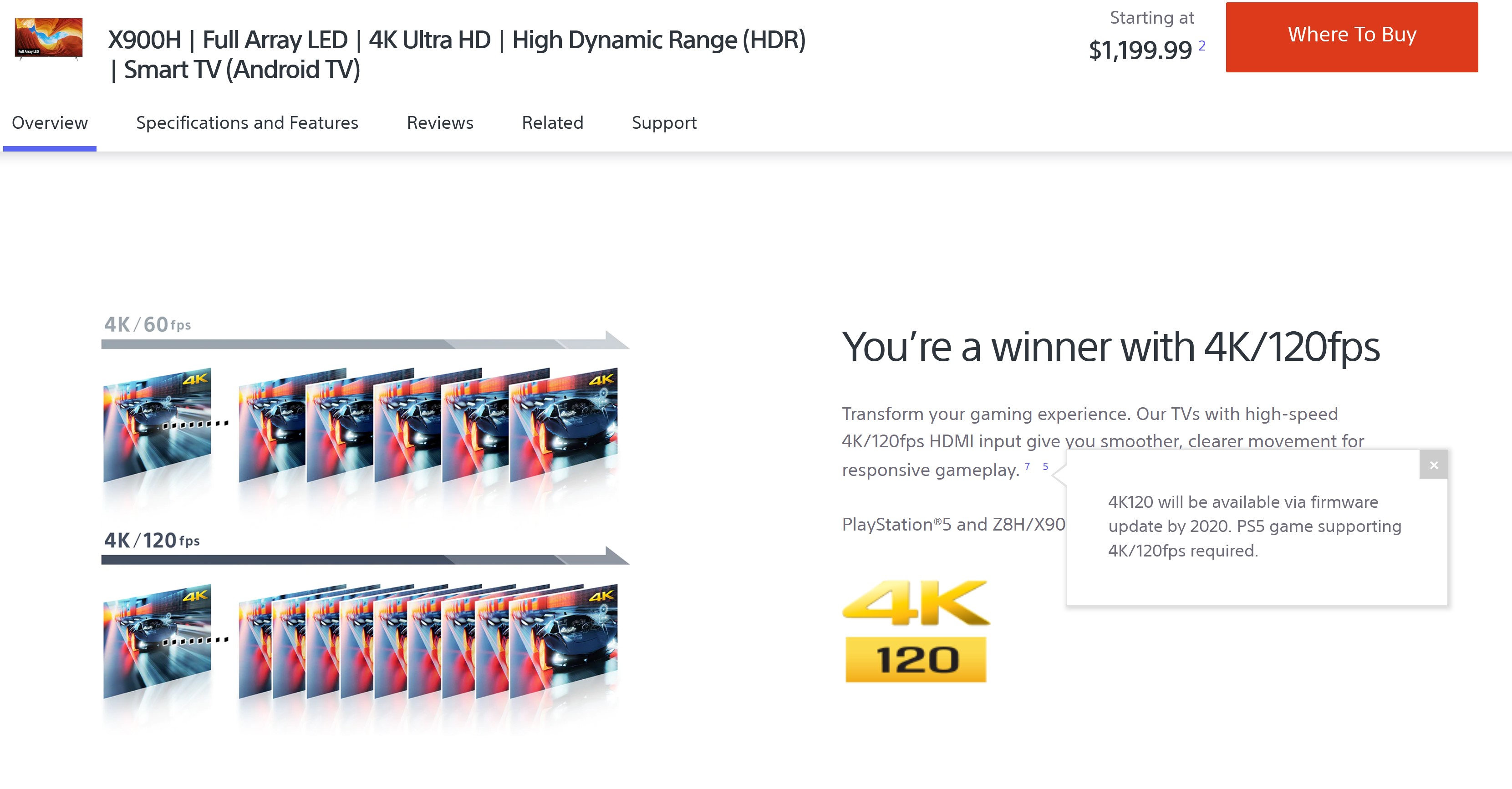

Les XH95 font suite aux XG95 de la saison passée. La plupart des fonctions sont reconduites, tout comme les traitements d’image. Les différences sont à mettre au crédit de la section sonore qui s’améliore en gagnant deux haut-parleurs supplémentaires. Les pieds sont différents, bien plus discrets sur les dernières XH95. Notons également l’apparition d’un petit modèle 49" quand la gamme XG95 ne descendait pas en-dessous du 55". Certaines fonctions du HDMI 2.1 seraient activables par mise à jour dans le futur, une affirmation à vérifier selon les modèles. Pour l’instant, seule la gamme LCD inférieure (XH90) en bénéficie. L’objectif étant bien entendu de rendre ces écrans pleinement compatibles avec la nouvelle console de jeu Sony PS5.

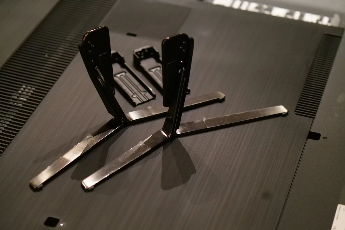

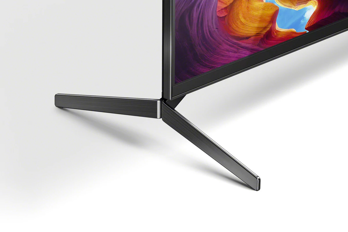

Sony applique au 65XH95 un design à la fois discret et élégant. De face, le cadre en métal apparaît très fin avec seulement une petite zone pleine au bas de l’écran où vient prendre place le logo. Il repose sur deux pieds métalliques qui se fixent soit aux extrémités, soit un peu plus rapprochés du centre. Si vous avez un meuble assez large, les pieds aux extrémités lui offrent une belle prestance.
L’espace ménagé en hauteur pour une barre de son est de 7 cm, ce qui devrait passer avec une grande majorité des modèles du marché. Les pieds sont faits de deux éléments en métal de forte épaisseur. Ils s’insèrent dans le téléviseur de façon ferme et sécurisée sans avoir besoin de vis.

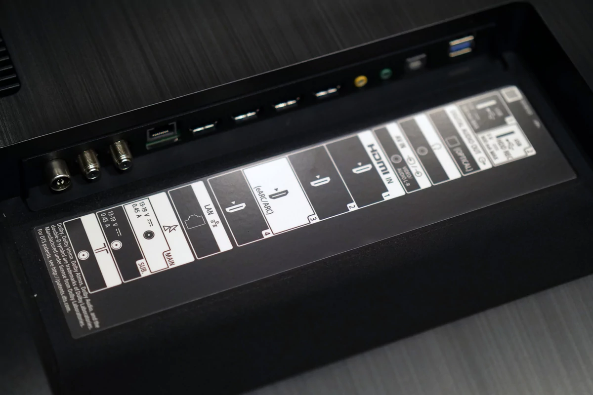

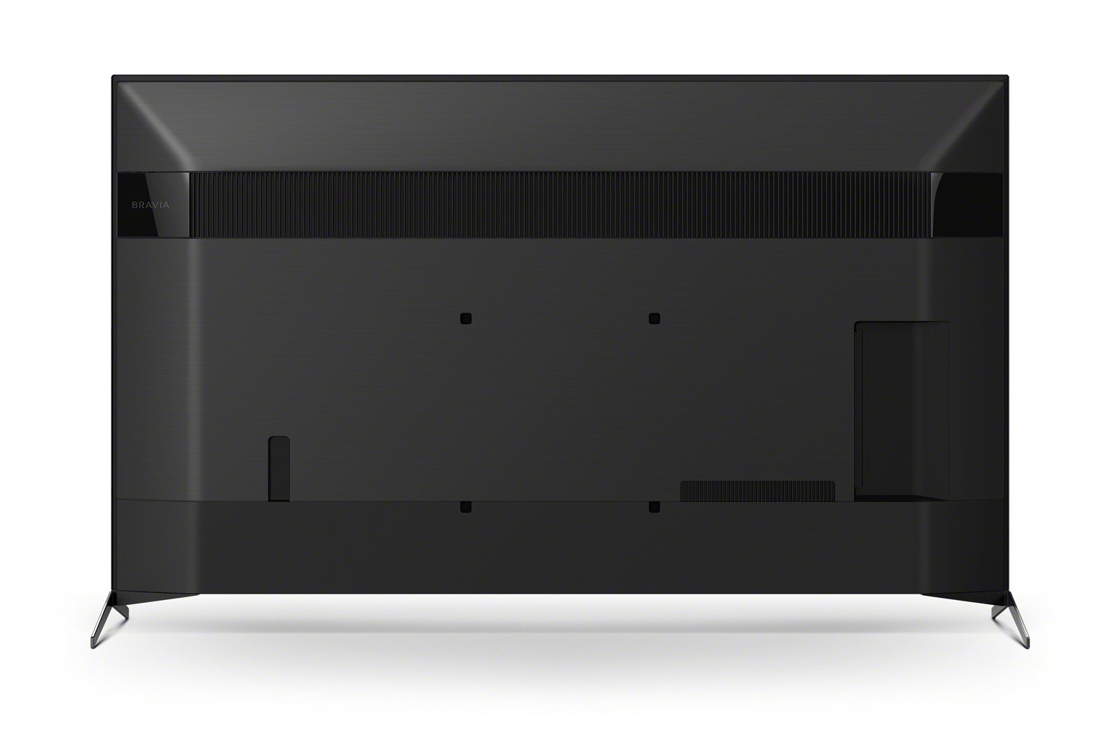

Lorsque l’on passe derrière, on s’aperçoit que le châssis est profond avec 7 cm d’épaisseur. Ce n’est pas le candidat idéal pour un montage mural même si cela reste toujours possible. Toutes les prises sont installées latéralement au même endroit. L’équipement comprend quatre prises HDMI HDCP 2.3 dont l’une d’entre elles est eARC. Il y a aussi trois prises USB-A dont une en version 3.1.

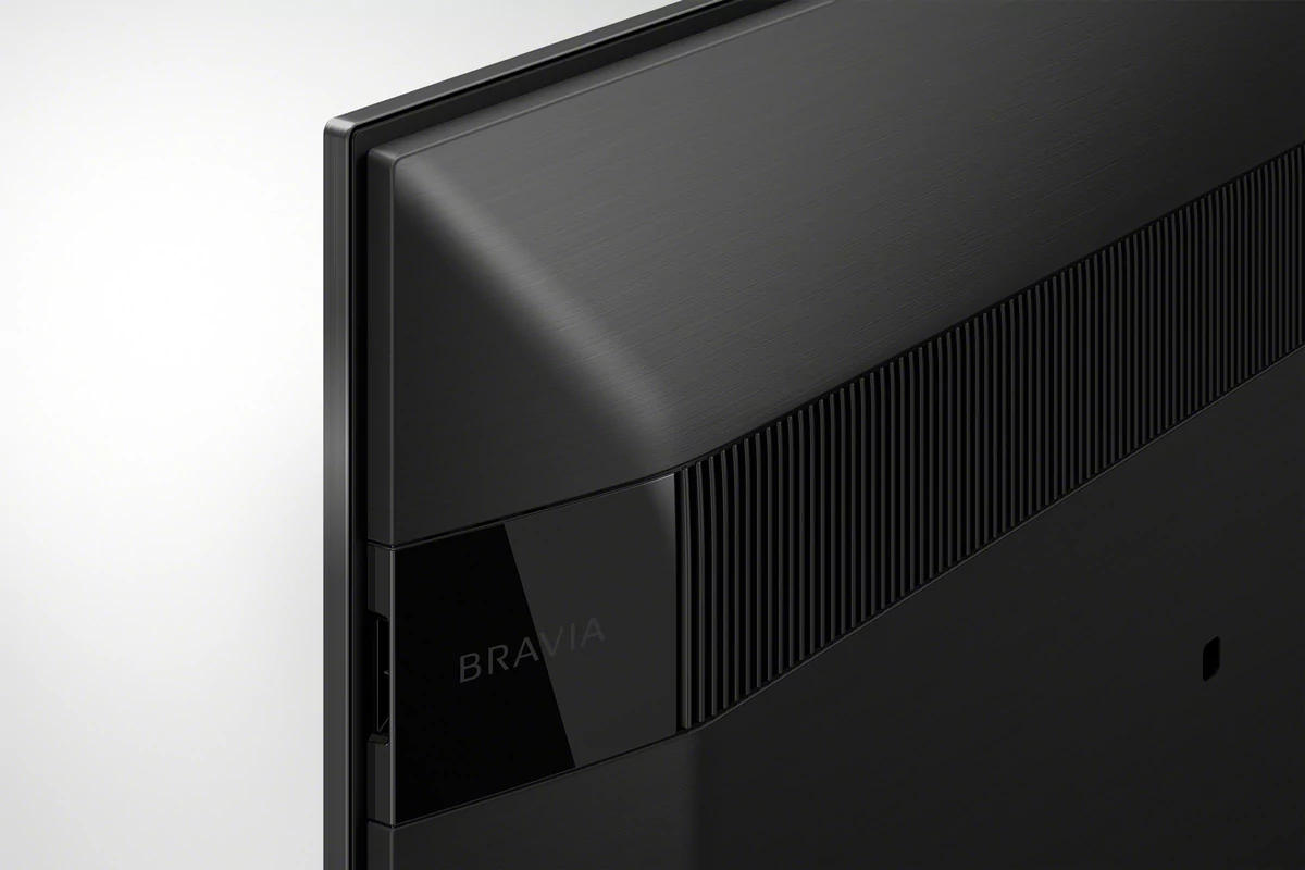

La section audio est constituée de quatre haut-parleurs dans une configuration propriétaire dite Acoustic Multi Audio. Deux transducteurs sous l’écran sont orientés vers le bas tandis que deux tweeters sont placés à l’arrière, en haut cachés derrière le logo Bravia, pour améliorer la diffusion et recentrer la scène sonore. Ils suivent l’action grâce à une amplification et à un contrôle séparé pour chacun d’eux.

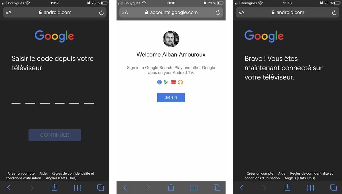

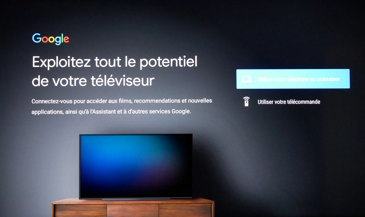

Sony ayant fait le choix d’Android TV en tant qu’OS pour ses téléviseurs connectés, l’une des toutes premières pages nous invite à prendre notre smartphone. Il suffit de se connecter à son compte Google puis d’entrer le code affiché par la TV. La connexion est automatique avec récupération des informations et de la liste des applications préalablement installées, si elles existent.

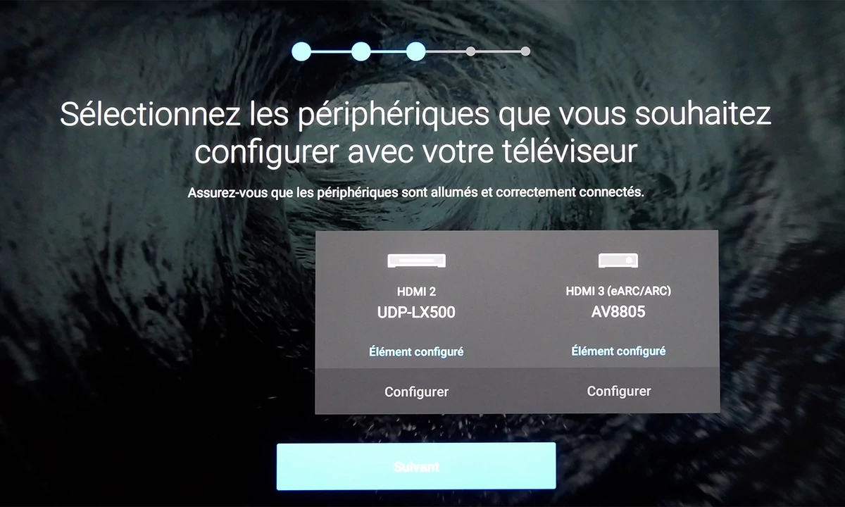

Comme toujours parfaitement explicites, les différentes étapes vous amènent jusqu’à la configuration des sources reliées en HDMI. Le 65XH95 reconnaît les appareils grâce au CEC et affiche leur nom. Pour valider que tout fonctionne bien, le téléviseur montre dans une petite fenêtre l’image de la source. Nous avons ainsi pu visualiser dans cette fenêtre le menu de notre amplificateur home cinema et l’écran d’accueil du lecteur Blu-ray 4K.

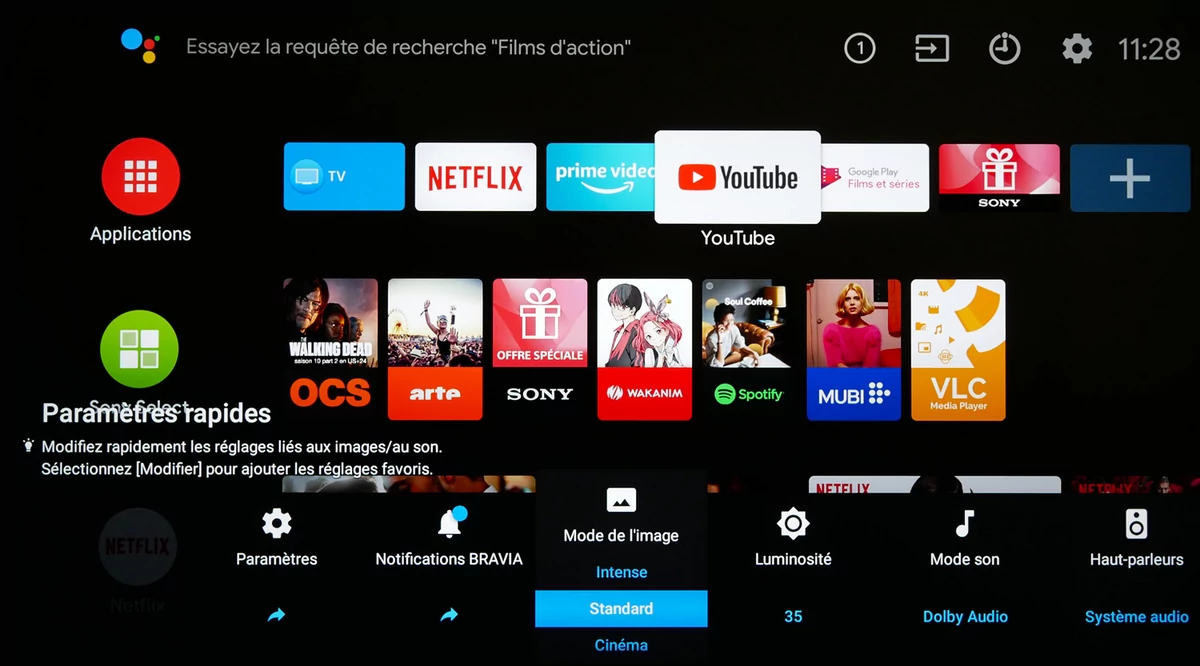

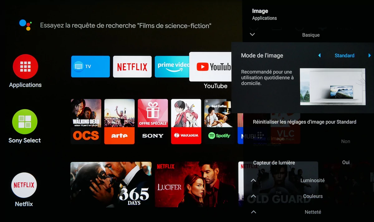

Puis nous sommes arrivés sur la page d’accueil, non sans avoir validé un certain nombre de pages de conditions d’utilisation. Nous retrouvons la présentation en lignes de recommandations d’Android TV 9.0. La barre des réglages rapides s’affiche au bas de l’écran. Tandis que les paramètres complets se trouvent derrière la petite roue crantée tout en haut à gauche de l’écran. Nous regrettons la surimpression en transparence ne facilitant pas toujours la navigation dans ce menu.

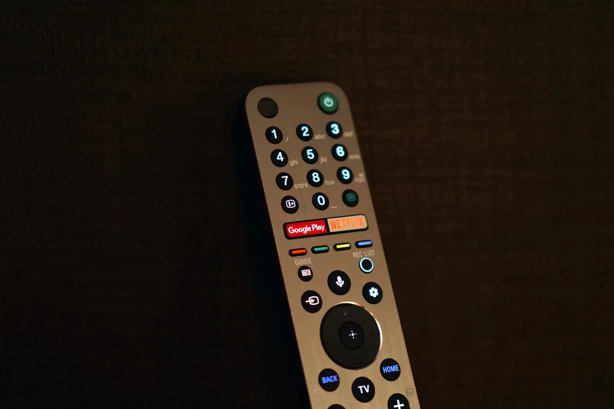

A ce niveau de gamme, la télécommande fournie est rétro-éclairée, et cela dès qu’on la saisit. Les icônes et textes sont parfaitement visibles. Mis à part quelques touches dont l’éclairage est seulement un cercle, ce qui ne permet malheureusement pas de savoir à quoi elles servent.

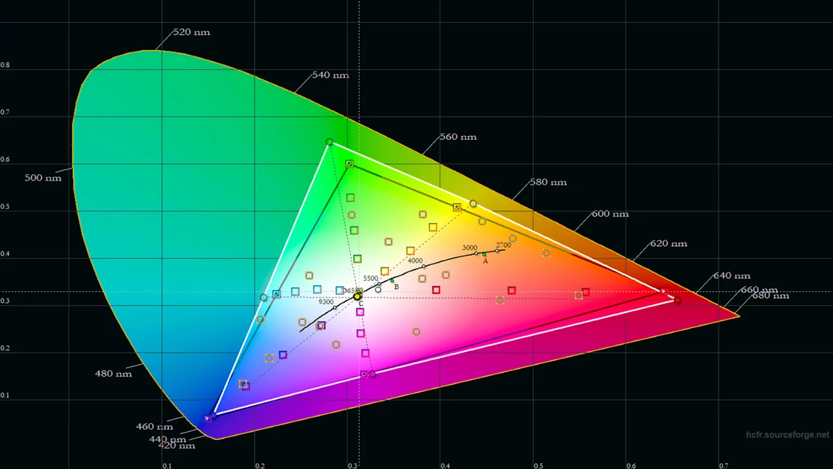

Le 65XH9505 embarque le processeur X1 Ultimate, ce qui se fait de mieux chez Sony. Il gère tout de A à Z avec de multiples réglages en correspondance : le X-Tended Dynamic Range Pro pour la gestion précise des multiples zones de rétro-éclairage, les Object-based Super Resolution et Object-based HDR Remaster pour la précision et le contraste, le Triluminos pour des couleurs éclatantes et réalistes, ou encore le X-Motion Clarity pour la fluidité des mouvements. Pour nos mesures, nous sommes partis comme d’habitude sur le mode cinéma.
Les nuances de couleurs sont très étendues, même si l'on note des dérives que nous allons vérifier via les autres mesures.

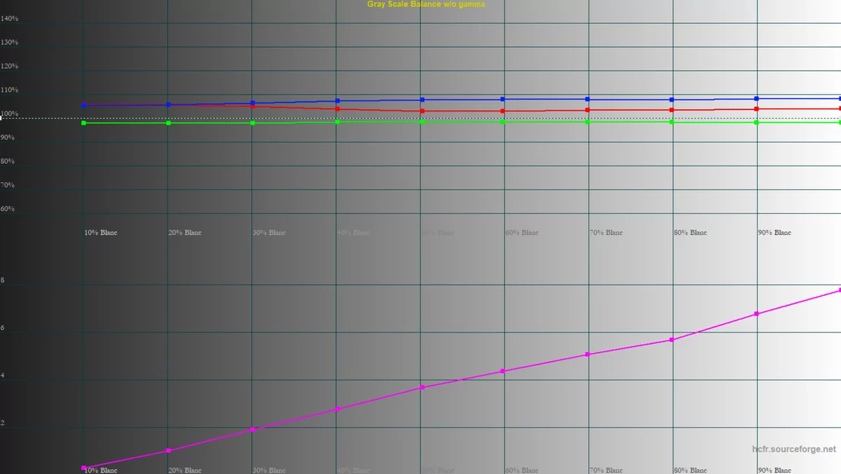

La balance est linéaire, un bon point, même si aucune des trois couleurs n’est parfaitement à 100%. Le réglage sera aisé pour ré-égaliser tout cela.

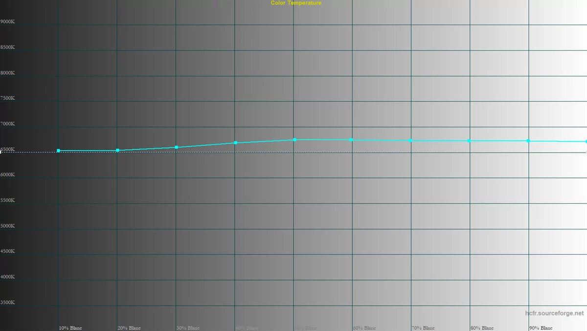

La température de couleur est plutôt bien respectée avec une légère montée au-dessus de 6500K, là aussi facile à régler via les outils de calibrage.
Ces quelques petites dérives, quasiment linéaires rappelons-le, nous donnent un deltaE un peu trop élevé à 7,4. Il n’y a aucun overscan, tous les pixels sont là, mais on observe un très léger vignettage dans les angles. Mieux, de toute façon c’est l’OLED. Dans les réglages rapides, on pourra baisser le contraste de deux crans pour récupérer un peu de détail dans les blancs légèrement cramés. L’input lag a été mesuré à 18,5 ms, un chiffre tout à fait correct.
