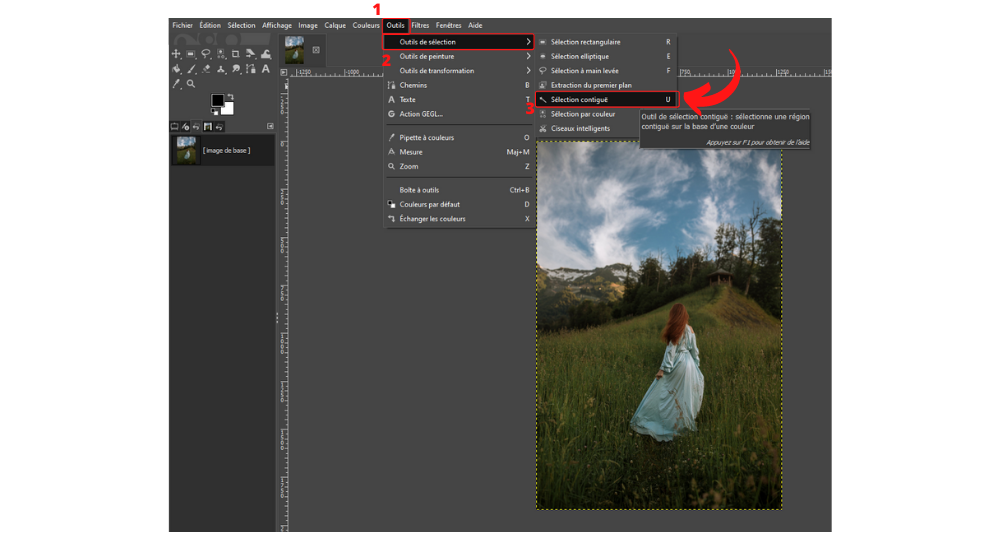

Il est également possible de sélectionner la baguette magique en faisant comme suit :
1. Dans le menu principal, cliquez sur « Outils ».
2. Survolez l’option « Outils de sélection » et cliquez sur « Sélection contigüe ».
© GIMP
3. Appuyez sur la zone à travailler et…. Alakazam ! La voici sélectionnée !

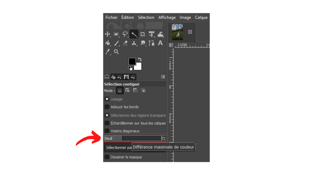

1. Il est possible de modifier la valeur « Seuil », disponible dans la colonne de gauche pour que la sélection soit plus ou moins précise.

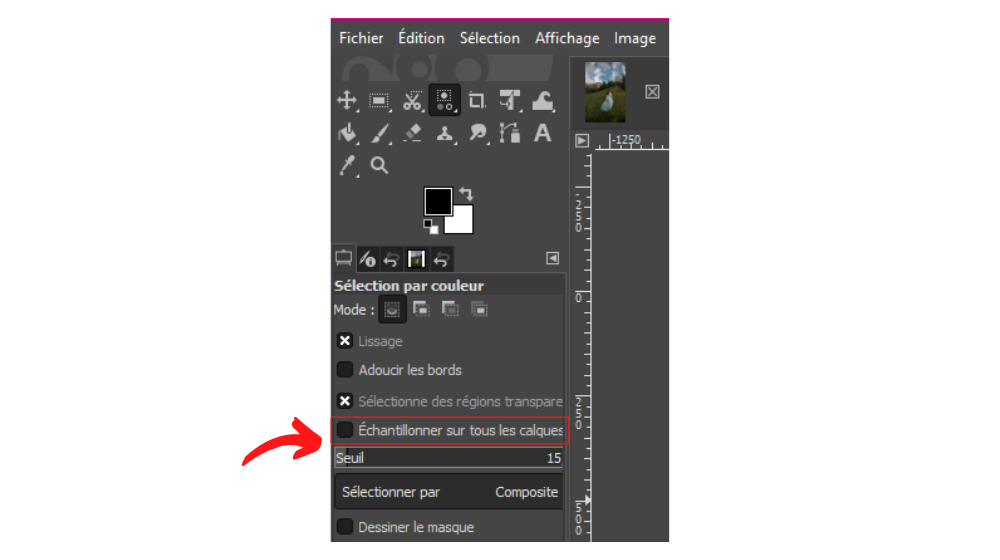

2. Si vous avez utilisé plusieurs calques, n’hésitez pas à cocher la ligne « Échantillonner sur tous les calques » afin que la sélection se fasse sur chacun d’eux.

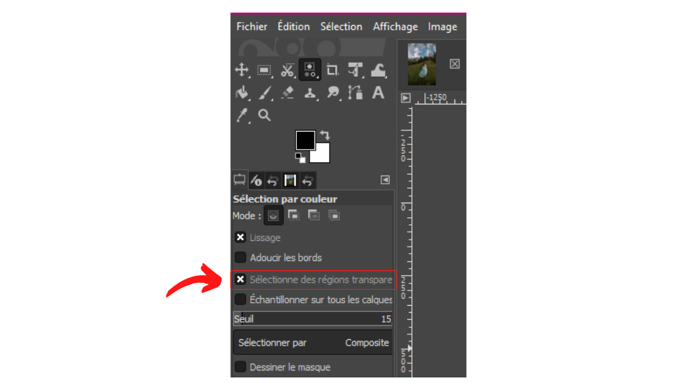

3. Si vous voulez que la sélection prenne en compte les espaces transparents, cochez la ligne « Sélectionne des régions transparentes ».

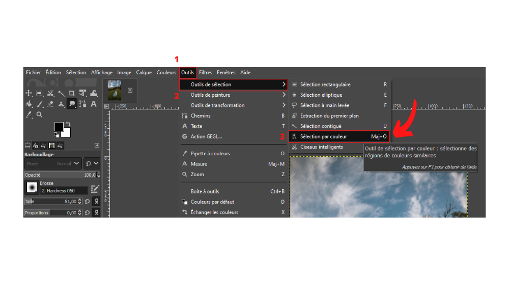

Vous voulez faire une sélection étendue à tout votre document ? Pour sélectionner toutes les zones de l’image ayant la même couleur que le pixel choisi, il est possible de passer par l’outil « Sélection par couleur ». Pour ce faire :
1. Allez dans le menu principal et cliquez sur « Outils ».
2. Survolez l’option « Outils de sélection » et cliquez sur « Sélection par couleur ».
© GIMP

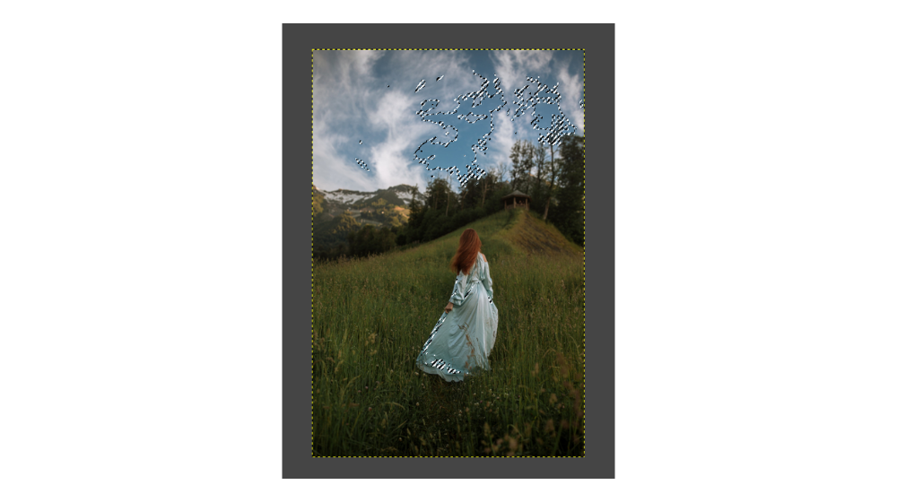

3. Cliquez sur un pixel de votre image.
4. Et voilà, toutes les zones de la même teinte sont entourées de pointillés !
