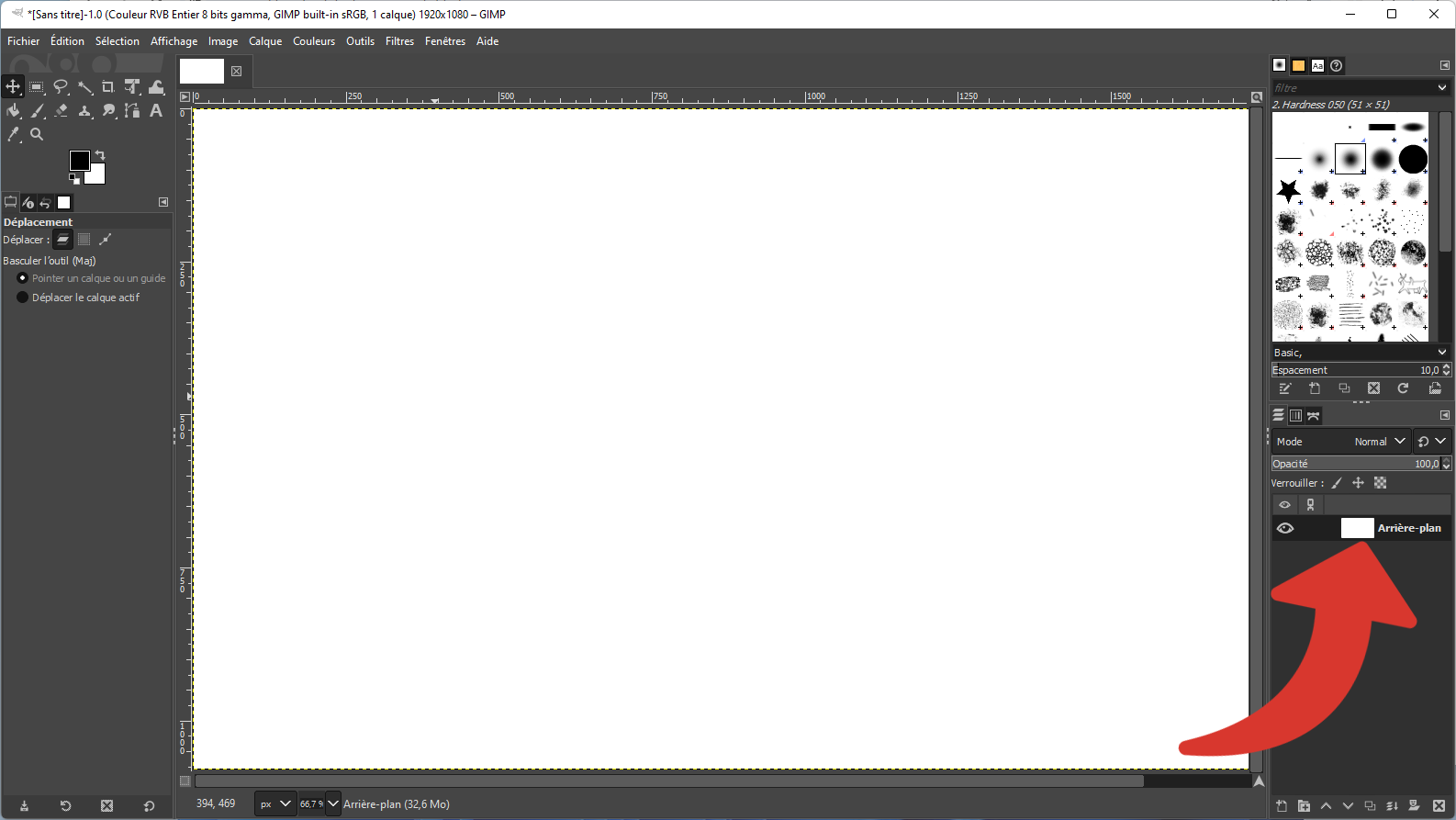

Dans “GIMP”, ouvrez une image déjà existante (ctrl^+O ou cmd⌘+O) ou une nouvelle (ctrl^+N ou cmd⌘+N). Sélectionnez le calque sur lequel vous souhaitez appliquer un dégradé.
Sélectionner le calque © Clubic

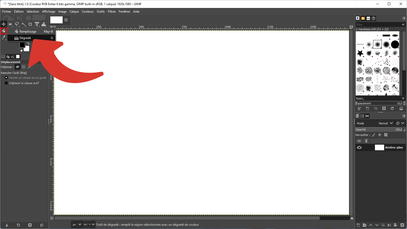

Cliquez longuement sur l’icône du pot de peinture dans la boite à outils et sélectionnez “Dégradé” ou appuyez directement la touche G de votre clavier.
Sélectionner l'outil Dégradé dans GIMP © Clubic
