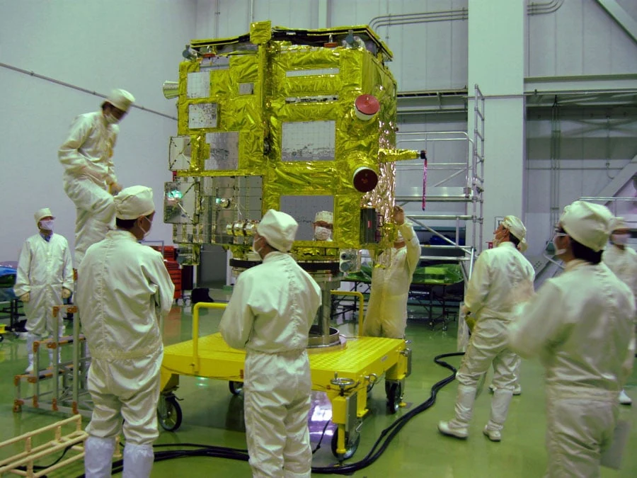

La sonde Akatsuki en préparation avant la mise sous coiffe. Crédits JAXA/ISAS

La mission est-elle fichue ? La question se pose. A l’exception de son moteur, la sonde elle-même semble intacte, et elle répond très bien aux commandes. La propulsion principale avec le moteur OME par contre, a subi trop de dégâts : après deux essais, les équipes purgent les 65 kg restants d’un des deux ergols pour gagner de la masse. Pourquoi ? Eh bien en utilisant les autres propulseurs, dédiés à l’origine aux petites manœuvres de modification d’orbite, il sera théoriquement possible de freiner pour obtenir une orbite légèrement moins favorable qu’à l’origine… mais en 2015. Soit après la durée de vie théorique de la sonde ! Qu’importe, c’est la seule solution viable : après trois manœuvres fin 2011, la JAXA met Akatsuki en « hibernation », et les équipes au sol prendront contact à intervalles réguliers avec elle pour vérifier que tous les voyants restent au vert.
