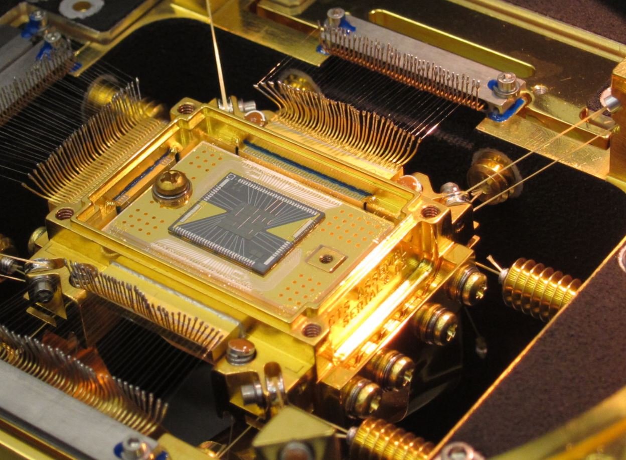

Le magnifique capteur XCS (spectromètre calorimétrique) de l'instrument SXS installé sur Hitomi (contribution NASA).

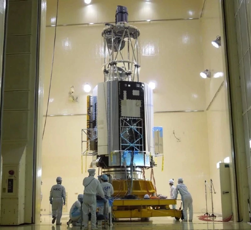

L'étude initiale remonte à 2006, mais il faut du temps pour ce genre de collaboration, et ASTRO-H (qui sera assemblé par la société NEC) sera retardé à plusieurs reprises. Le véhicule final est impressionnant : 2,7 tonnes sur la balance, 12 mètres de long une fois son instrument télescopique HXI déployé. Le décollage a finalement lieu le 17 février 2016 depuis le centre de lancement japonais de Tanegashima. Sur une orbite circulaire à 575 kilomètres d'altitude, la mission est renommée Hitomi (la pupille de l'œil, en traduction littérale).
Hitomi, complété avant son encapsulation dans la coiffe de la fusée. Crédits JAXA.

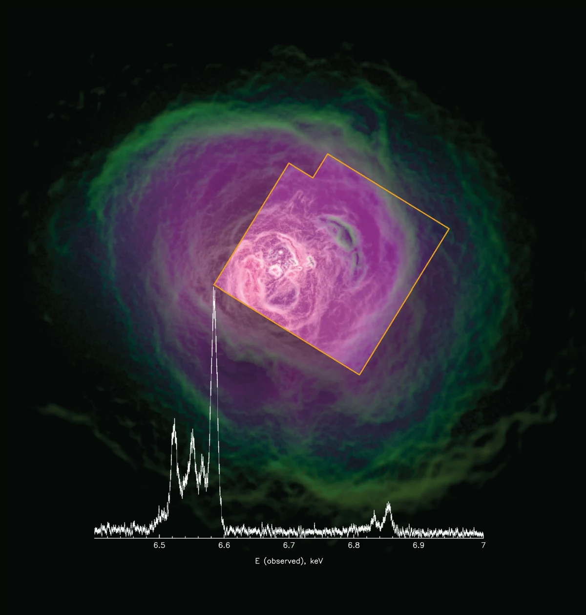

Les instruments sont allumés et lentement étalonnés, les équipes mènent leurs bilans de santé, il y a acquisition des premières images. Les résultats, après trois semaines, sont déjà prometteurs. L'instrument SXS observe le cœur de l'amas de galaxies de Persée et y mesure la vélocité des gaz chauds avec une précision vingt fois supérieure aux standards des missions précédentes, permettant même d'analyser la composition de ces gaz de manière inédite.

Observation des niveaux d'énergie dans l'amas de Persée qui a abouti à la cartographie des mouvements de gaz chauds. Crédits NASA/CXO (image) and Hitomi collaboration/JAXA, NASA, ESA, SRON, CSA (spectrum)

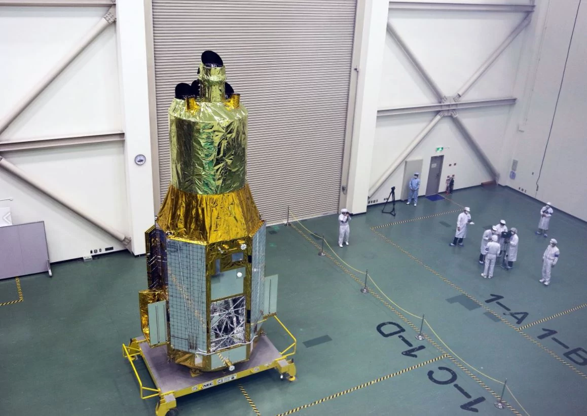

En réalité, Hitomi a subi une défaillance de sa centrale inertielle, qui a cru (à tort) que le véhicule tournait très lentement sur lui-même. Le viseur d'étoiles, temporairement désengagé, n'a pas pu annuler cette erreur à temps : le télescope a tenté de corriger cette rotation en engageant ses roues gyroscopiques, ce qui a au contraire généré un autre problème, puisque cette fois Hitomi a bien tourné sur lui-même.
Après un temps, l'ordinateur de bord a ordonné que le télescope se place dans un mode de sécurité, où il aurait théoriquement dû charger ses batteries, s'orienter « panneaux face au Soleil » et tenter de communiquer avec le sol. Mais plusieurs systèmes ont été désactivés le temps de la recette scientifique.
Les gyroscopes ont continué de faussement compenser la rotation de la centrale inertielle, jusqu'à atteindre leur butée, après quoi les propulseurs principaux ont tenté à leur tour de rétablir la situation… En aggravant la rotation inverse. En quelques heures à peine, Hitomi est entré dans une spirale infernale. Or un satellite n'est pas conçu pour résister à ce genre d'efforts : avant que les équipes au sol ne comprennent la situation et puissent entrer en contact, le télescope orbital s'est désintégré.
La structure de Hitomi lors de sa préparation au Japon. Un tel télescope n'est pas destiné à tourner violemment sur lui-même. Crédits JAXA
