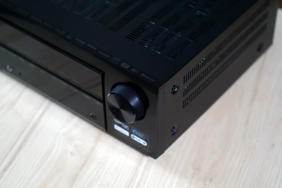

La présentation du 3700 est dans la droite lignée des générations précédentes, sans réelle modification physique. On reconnaît le style sobre cher à la marque, classique pour un amplificateur home cinema. Les deux potentiomètres, pour le choix de la source et le volume, entourent l’afficheur. En-dessous se trouvent dix touches de fonctions essentielles dont quatre servent à sélectionner un mode présélectionné incluant source et mode sonore. Il y a également une sortie casque, la prise pour le micro et un port USB pour lire des fichiers audio.

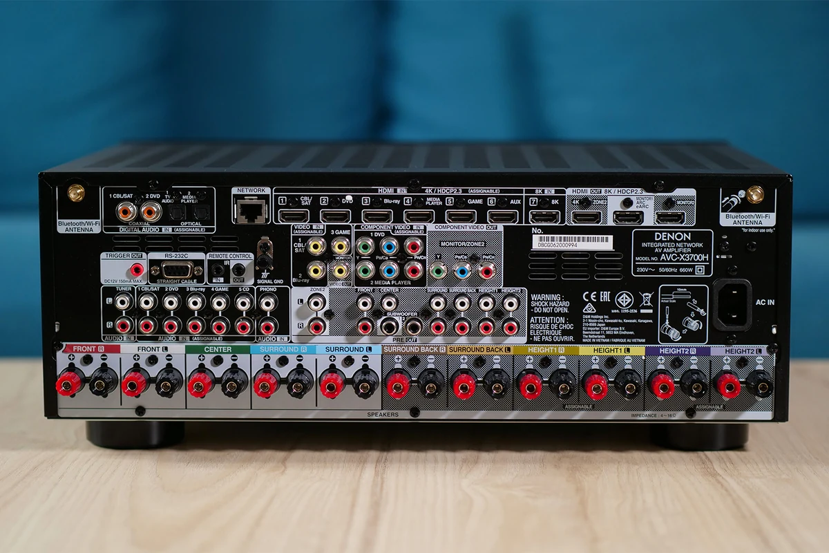

L’arrière tranche complètement car il est presque entièrement rempli de connecteurs. Il y a ici tout ce dont vous avez besoin, et même plus. Les entrées HDMI sont au nombre de sept. L’une d’entre elles est compatible 8K et 4K/120Hz. Trois sorties permettent d’alimenter un téléviseur et un vidéoprojecteur dans la pièce principale ainsi qu’un écran dans une seconde pièce qui aura accès aux sources de façon indépendante. Tous ces connecteurs HDMI acceptent le Dolby Vision et le HDR10+. Pour les aficionados des sources vintage, des prises vidéo composite et YUV pourront accueillir console de jeu, magnétoscope VHS ou lecteur LaserDisc.
Les entrées audio se partagent entre quatre participants numériques et sept analogiques. Une entrée phono est présente pour les platines vinyles. Notons également la présence de deux antennes détachables pour le Bluetooth et le WiFi, d’une liaison filaire RJ45 et de différents ports de contrôle pour une intégration dans un système domotisé.
Le 3700 est un appareil à neuf canaux, il possède pourtant onze sorties haut-parleurs. En réalité, vous avez le choix de la configuration. Par exemple cinq enceintes dans le plan horizontal et quatre enceintes de plafond. Ou bien sept et deux. Il faudra alors utiliser des borniers différents. Cependant, le 3700 est bien capable de gérer 7.1.4 canaux simultanément. Les sorties pré-amplifiées sont là dans cet objectif, en comptant sur l’ajout d’un bloc de puissance stéréo externe. Les deux sorties pour caissons de basse ne sont pas gérées indépendamment, c’est une simple recopie.

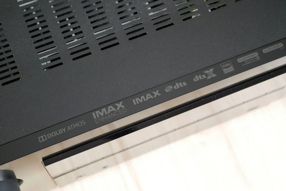

Cet intégré Denon sait décoder le Dolby Atmos et le DTS :X auxquels s’ajoute l’IMAX Enhanced, un format encore peu utilisé et basé sur le DTS:X. Pour l’Auro-3D aussi rare et le DTS:X Pro, il faut forcément se tourner vers les modèles supérieurs. Dans le cas où vous n’auriez pas la place d’installer toutes les enceintes nécessaires dès le départ, les modes DTS Virtual:X et Dolby Height Virtualization simulent les enceintes de plafond. Les upmixers DTS Neural:X et Dolby Surround désormais généralisés utilisent toutes les enceintes, même lorsque la source d’origine est en stéréo.

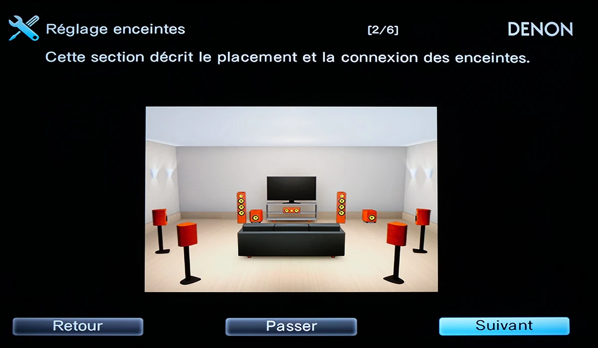

La procédure d’installation initiale des appareils home cinema Denon s’est automatisée depuis quelques années maintenant. Tout se passe sur l’écran de votre téléviseur. De multiples étapes pas à pas vous expliquent comment tout brancher ensemble, jusqu’au dénudage des fils haut-parleurs. Il y a beaucoup d’informations, il suffit de tout lire et de bien suivre chaque consigne à la lettre. A la fin, tout sera configuré, réglé et prêt à être utilisé.

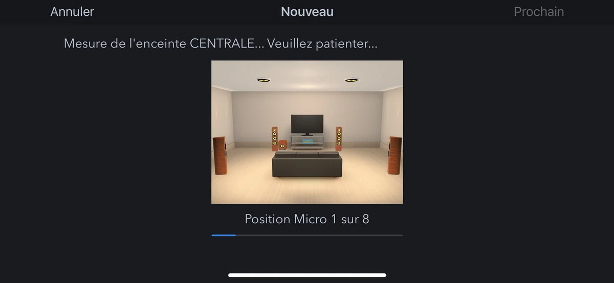

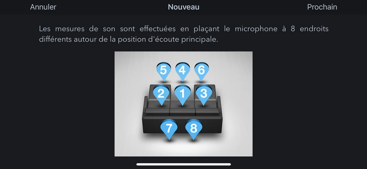

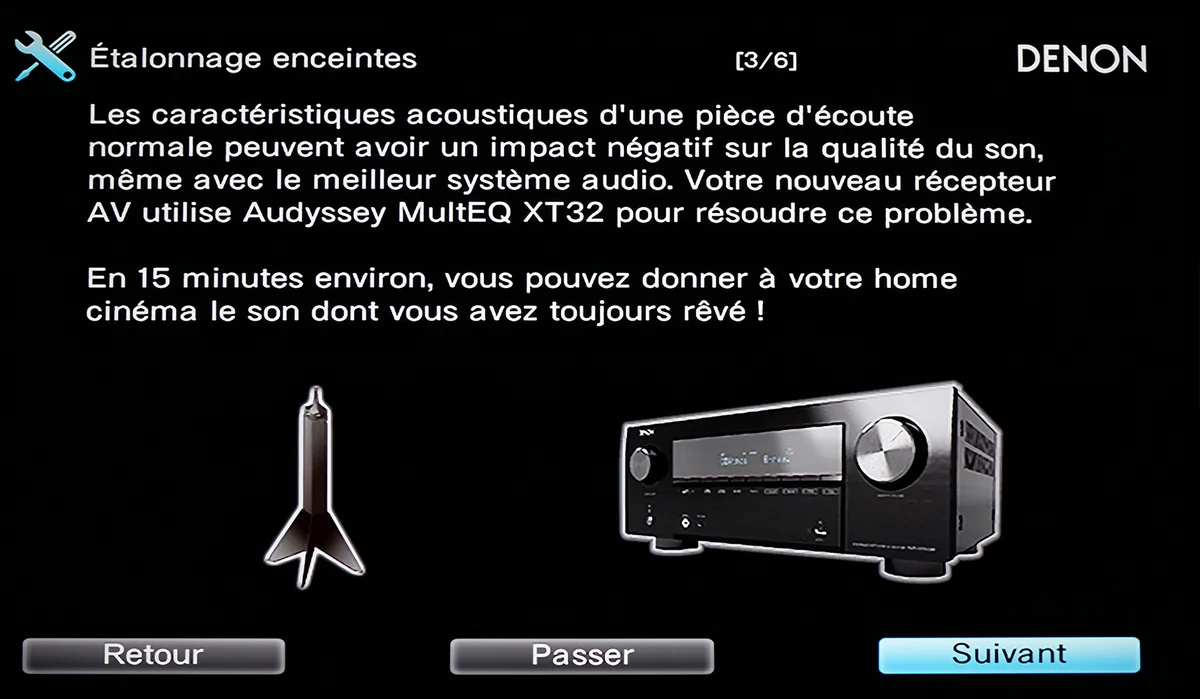

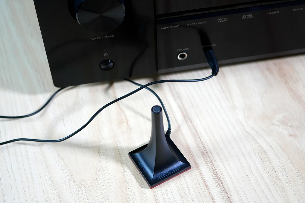

Au sein de cette procédure, l’AVC-X3700H vous propose d’effectuer les réglages audio automatiquement via une session de calibrage appelée Audyssey. Celle-ci passe par un micro à relier sur la prise idoine en façade de l’appareil. Le fil est très long car le micro doit se poser autour de la position d’écoute principale. Huit mesures sont nécessaires. Le système en profite pour vérifier que toutes les enceintes sont branchées correctement et vous indique si le plus et le moins ont été inversés sur une enceinte.
L’application mobile payante Audyssey MultEQ Editor (20 €) permet d’aller plus loin en effectuant le calibrage depuis votre smartphone. Vous pouvez ainsi piloter toutes les étapes en vous trouvant hors de la pièce. Différents réglages supplémentaires se trouvent uniquement dans cette app qui se destine aux utilisateurs avancés. Pour eux, l’achat de cette app est hautement conseillé.

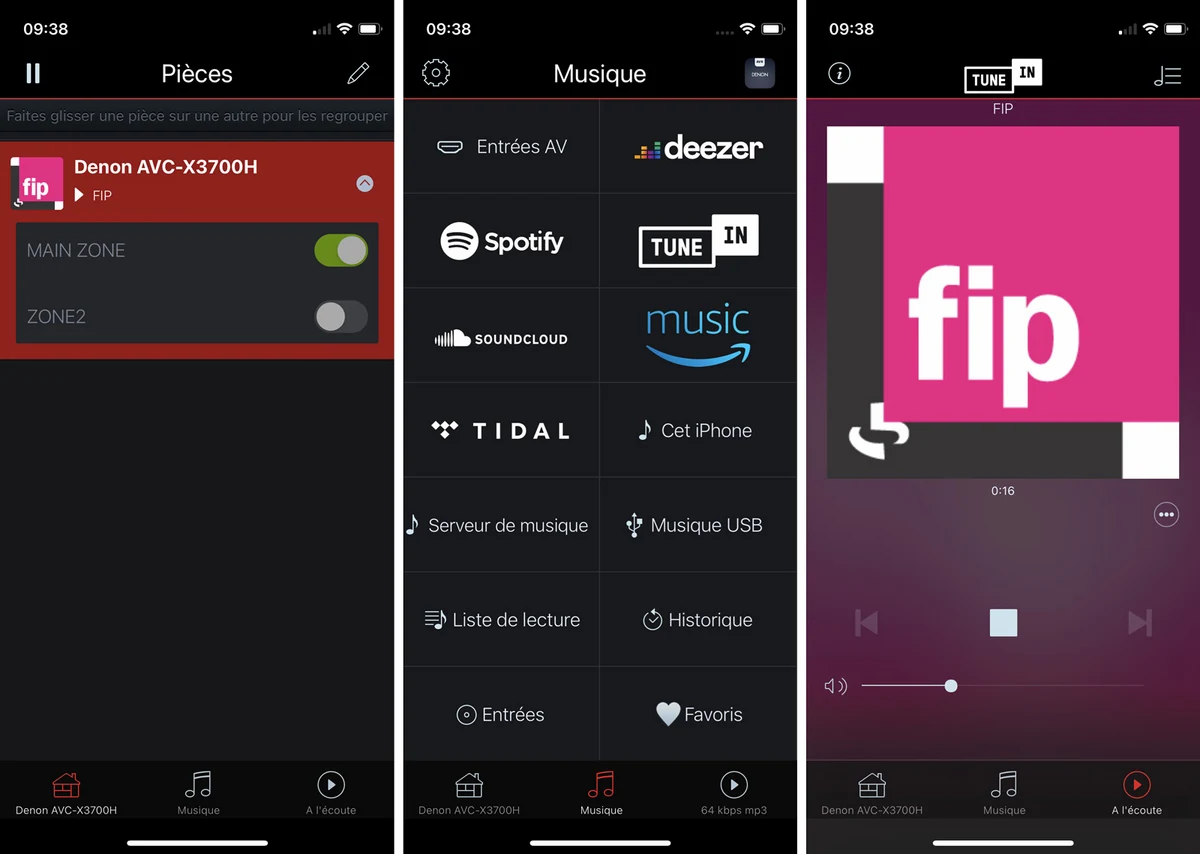

Comme tout amplificateur home cinema de milieu de gamme et au-dessus, l’AVC-X3700H est un appareil connecté. Il accède via le réseau à différents services de musique sur abonnement, aux radios web et aux dossiers partagés. Il utilise pour cela le protocole HEOS qui le rend compatible avec de nombreux autres appareils Denon et Marantz pour équiper toutes les pièces de sa maison.

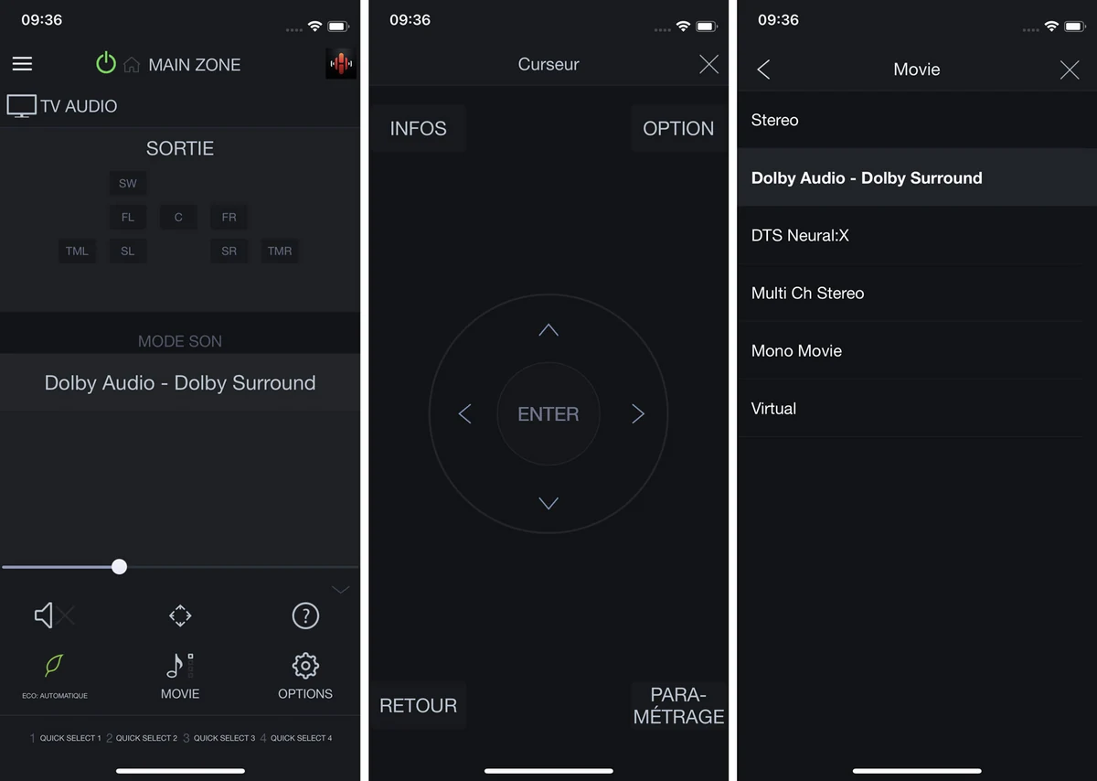

Tout cela se passe sur l’application mobile HEOS. Le 3700 étant équipé d’une zone secondaire, il est possible de transmettre la musique vers deux pièces. Cependant, bien qu’elles puissent être allumées et éteintes indépendamment, la musique sélectionnée sera forcément la même dans les deux zones.

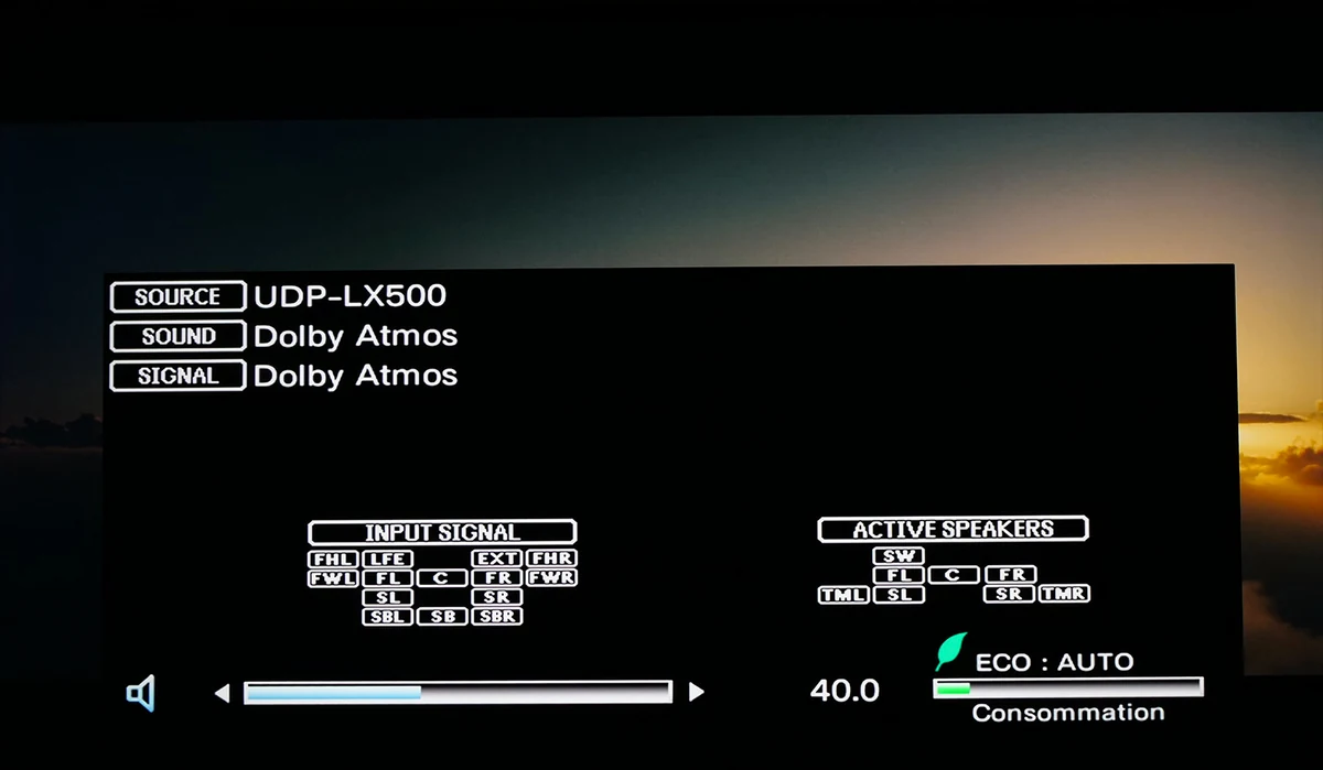

Cette application ne permet pas d’accéder aux fonctions de télécommande de l’ampli en dehors de la musique. L’app Denon 2016 AVR Remote peut remplacer quant à elle la télécommande infrarouge du 3700. Tout est bien là, avec en supplément la possibilité de visualiser le format des flux audio/vidéo entrants et sortants, avec encore plus d'informations sur la version pour tablette.
