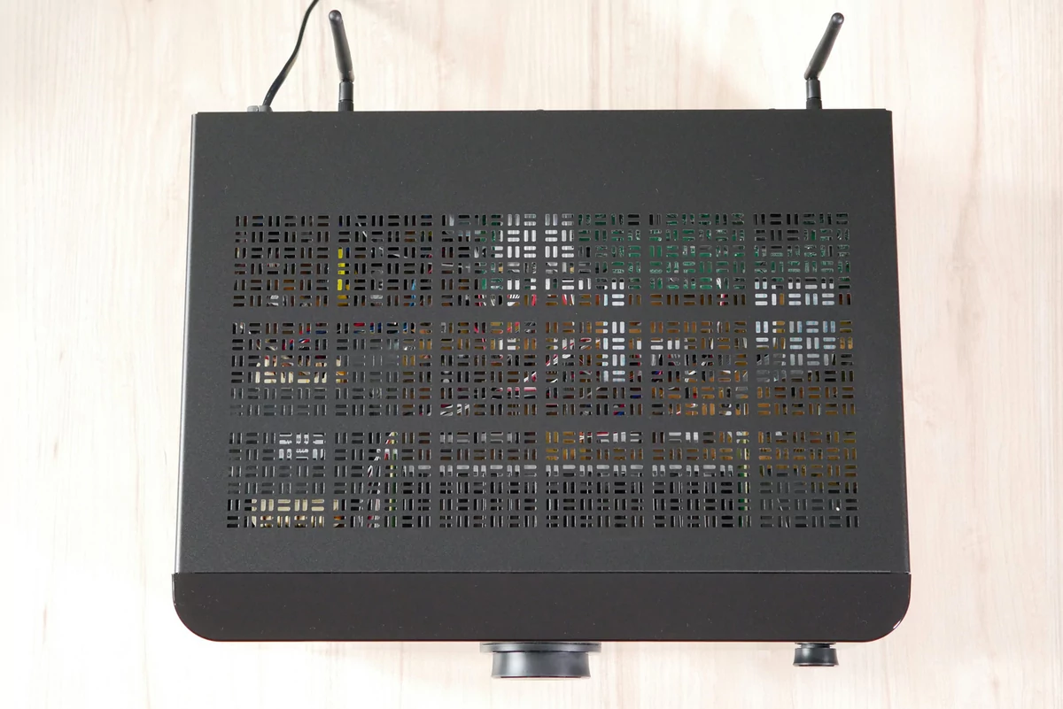

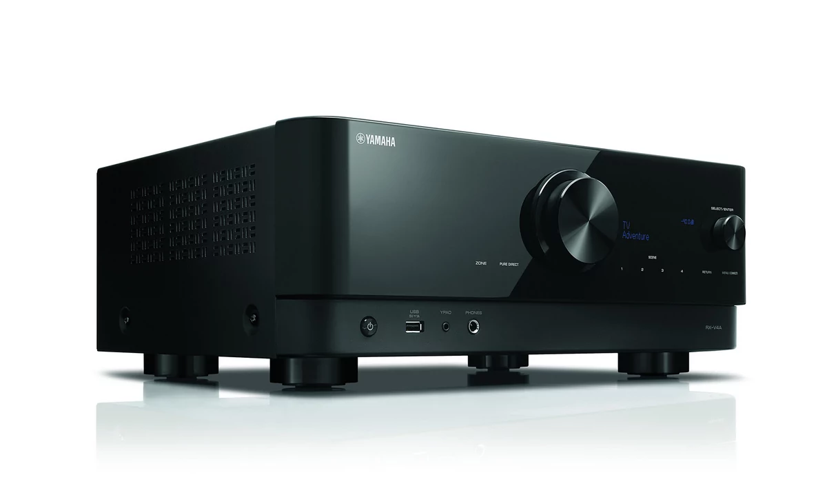

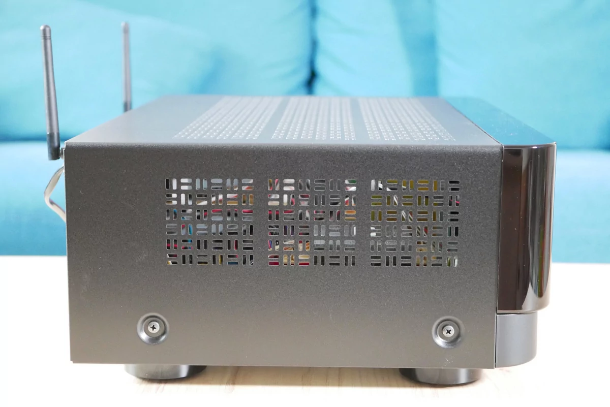

Le RX-V4A étonne car sa façade est haute pour un modèle « seulement » 5.1 avec 17 cm. Sa profondeur limitée de 32 cm (hors boutons et antennes) étonne tout autant. Gageons que c’est un châssis qui pourra servir à d’autres modèles nécessitants plus ou moins de place à l’intérieur. A ce sujet, le transformateur d’alimentation est généreux. Il s’occupe de donner suffisamment de courant à l’amplification basée sur de nouveaux circuits. Des composants au déclenchement plus rapide qu’auparavant assurent la gestion des pointes de niveaux sonore. Ces circuits sont déclinés de ceux utilisés sur l’amplificateur Yamaha le plus haut de gamme.

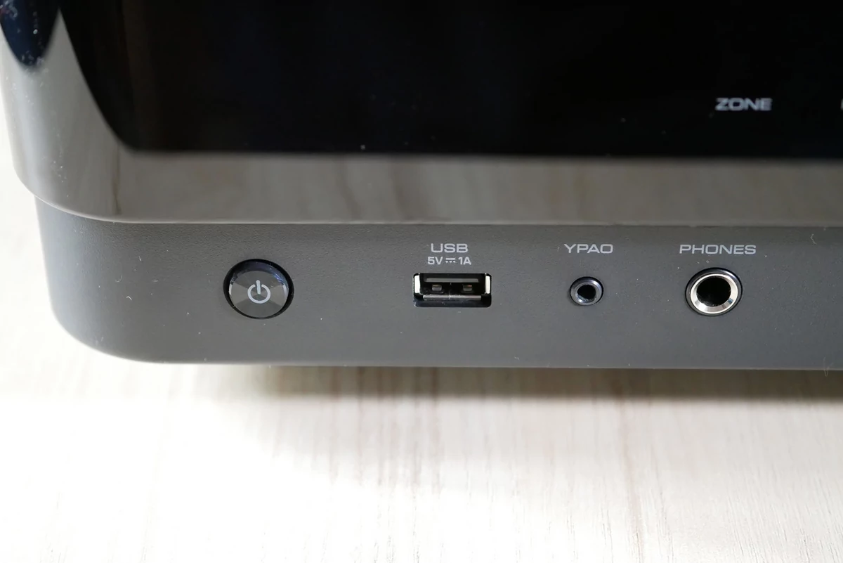

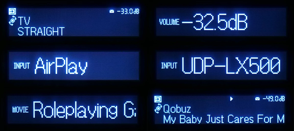

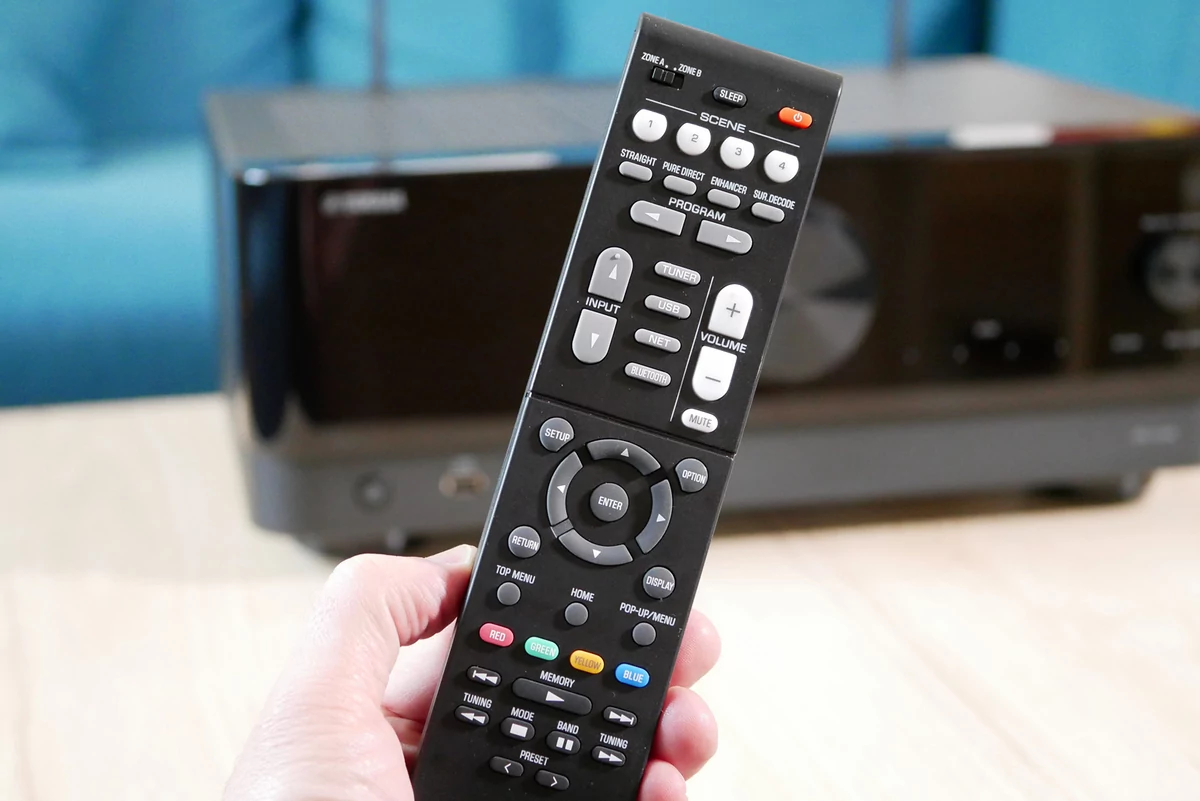

La face avant est en véritable rupture avec le style Yamaha. C’est désormais une large zone en plastique brillant qui aime bien les traces de doigts et la poussière. Le côté épuré se traduit par la présence d’un écran multipixels de taille modeste positionné sur la droite. Cependant, il est capable d’afficher des grands caractères ou trois lignes plus petites selon ce que l’on est en train de faire. Notons la présence au bas de la façade d’un port USB, d’une prise casque et d’une entrée pour le micro de mesure.

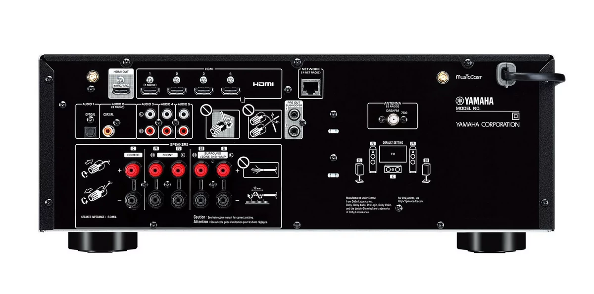

L’arrière est tout aussi dépouillé que l’avant. Le RX-V4A fait l’impasse sur les prises vidéo analogiques. Vous aurez le droit uniquement au HDMI. Mais le HDMI le plus moderne qui soit ! En effet, les quatre entrées et la sortie sont toutes compatibles 8K et 4K à 120 Hz. Enfin, d’ici quelques semaines via une mise à jour à venir. Côté purement audio, il y a deux entrées numériques et trois analogiques. Le tout est complété par un tuner FM et DAB.

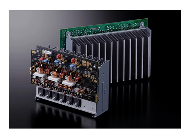

La puissance annoncée est de 5x80 Watts. C’est largement suffisant pour un petit système. Il est possible de configurer le RX-V4A en 3.1, c’est-à-dire uniquement les enceintes frontales, et d’utiliser les deux canaux restants pour une autre pièce (Zone B). Deux sorties mono RCA pour caissons de basse sont disponibles mais c’est un simple doubleur, les réglages ne sont pas distincts entre les deux.

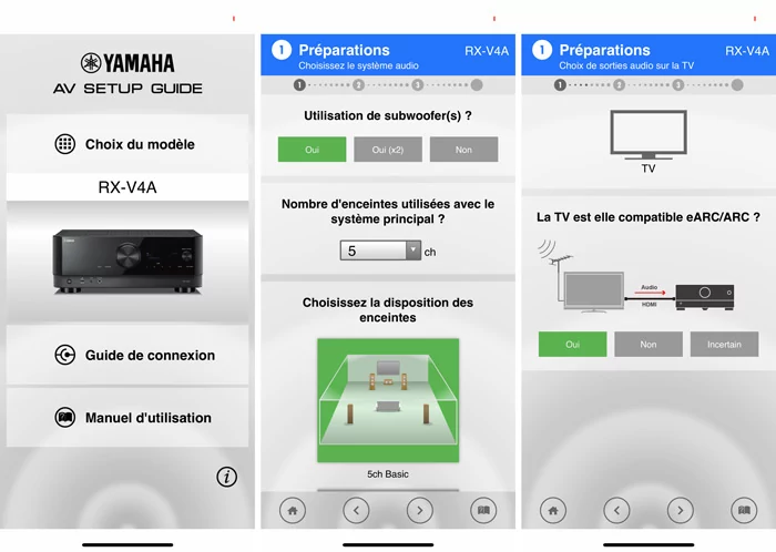

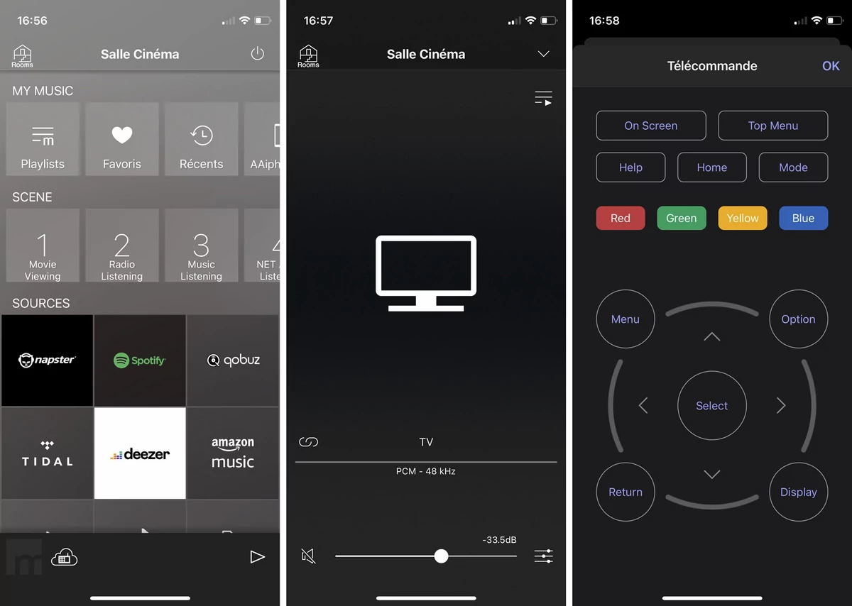

Yamaha a développé une application mobile compatible avec tous ses amplificateurs home cinema récents disposant d’une connexion réseau. Appelée Yamaha AV Setup Guide, elle vous aide à installer et à configurer le RX-V4A pas à pas : comment placer les enceintes, quelles prises et quels câbles utiliser, etc. Pour terminer par le calibrage audio automatique.

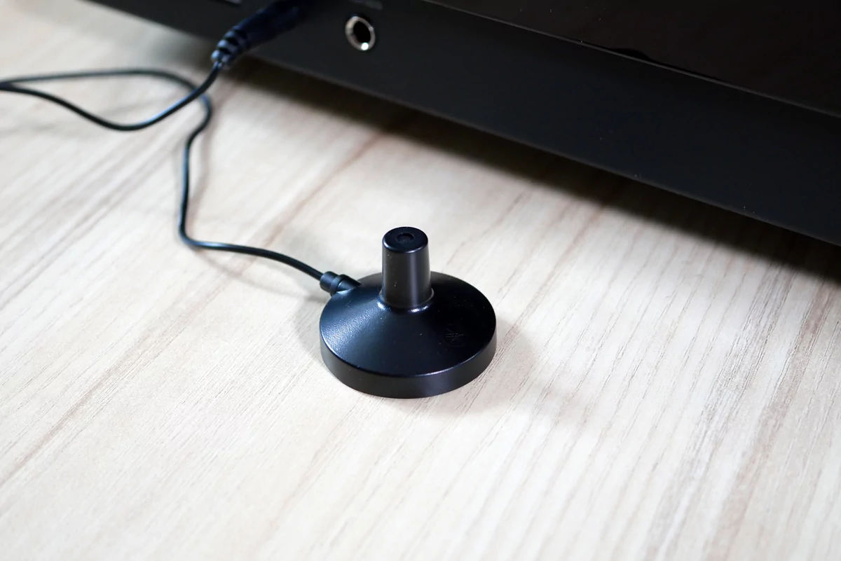

Celui-ci s’effectue en reliant en façade le petit micro fourni et en le positionnant à la place d’écoute principale. Cette phase s’effectue en une seule passe. Sur le RX-V6A, la procédure est améliorée : le micro prendra plusieurs mesures à des endroits différents. L’amplificateur est ensuite pleinement utilisable. Si vous n’utilisez pas cette application, vous devrez effectuer les réglages un à un depuis les menus.

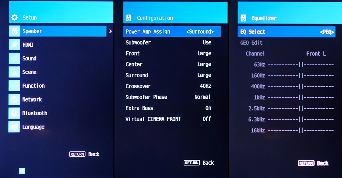

Les menus sont visibles uniquement sur le téléviseur mais pas sur l’afficheur en façade du RX-V4A. Pour un appareil d’entrée de gamme, ces menus sont bien complets. Il y a de quoi faire. Nous vous conseillons donc de prendre le manuel pour bien maîtriser chaque paramètre. Ce manuel est accessible directement depuis l’application AV Setup Guide.
Nous avons pu vérifier que le calibrage YPAO avait parfaitement relevé les bonnes distances pour chaque enceinte. Les résultats de l’égalisation ne sont pas visibles. En revanche, vous pouvez passer outre et activer l’égalisation graphique manuelle à sept bandes par canal. De multiples autres paramètres vous permettront de personnaliser le fonctionnement et le rendu sonore du RX-V4A.
Il est également intéressant de se rendre dans le menu Bluetooth. Pour associer son smartphone et lire facilement de la musique évidemment (SBC et AAC) bien sûr, mais également pour la fonction d’émetteur. Le RX-V4A peut ainsi être associé à un casque Bluetooth afin de faciliter les écoutes personnelles. Et pourquoi pas à une enceinte Bluetooth pour poursuivre les écoutes dans la cuisine.
Grâce à sa double connexion réseau WiFi et filaire, le RX-V4A bénéficie aussi des fonctionnalités MusicCast. Ce protocole de diffusion audio offre l’accès aux services musicaux tels que Napster, Deezer, Tidal, Qobuz et Amazon Music, aux radios Internet et à la musique partagée sur le réseau. C’est aussi la façon de diffuser la musique dans toute la maison en synchronisation avec d’autres éléments MusicCast. Enfin, il est possible d’associer une ou deux enceintes Yamaha MusicCast au RX-V4A pour le faire bénéficier d’enceintes surround sans fil.

Premier détail qui pourra en dérouter certain : le RX-V4A n’affiche pas clairement les décodages appliqués. Il n’est jamais inscrit Dolby ou DTS. Il faut donc faire confiance à au mode Surround Decoder qui se charge de répartir les effets. Comme il est possible de douter, nous avons passé nos extraits de test habituels pour vérifier le positionnement des effets que nous connaissons bien. Le Yamaha s’en sort bien avec une bonne sensation de bulle sonore où l’on se trouve propulsé au centre de l’action. Comparativement à des amplificateurs bien plus chers, le RX-V4A n’a pas la capacité de diffuser les effets en faisant disparaître les enceintes surround. Les effets sont donc souvent collés aux enceintes au lieu d’être placés çà et là dans l’espace de la pièce.

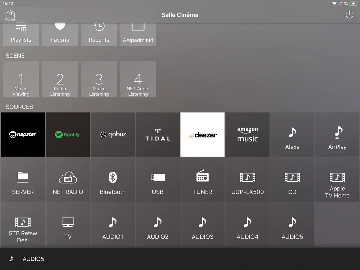

L’application MusicCast permet de se servir du RX-V4A comme d’une enceinte sans fil. On peut allumer et éteindre l’ampli depuis l’app puis lancer la musique de son choix. A ce propos, le Yamaha en écoute stéréo classique affiche une signature plutôt terne. Pourtant, on ressent de la vigueur de la part des canaux d’amplification, c’est la sensation de vie qui est absente. Il ne faut pas hésiter à activer le DSP de votre choix qui fera entrer en jeu les enceintes surround et le caisson. Là encore, le rendu n’est pas forcément fidèle mais très agréable, sans réelle frustration en remplissant bien la pièce.
