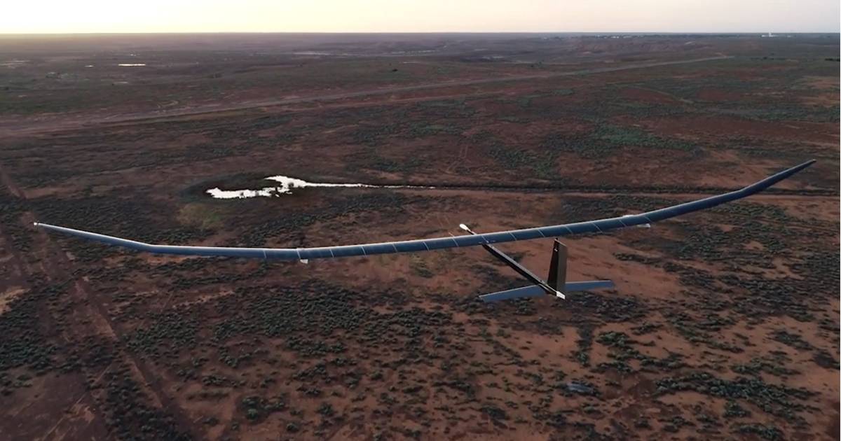

L'avion solaire PHASA-35 a réussi son premier vol. Mis au point par deux sociétés britanniques spécialisées dans l'aviation solaire, son objectif est de réussir à se maintenir dans un vol stratosphérique pendant au moins un an, en utilisant exclusivement l'énergie issue du Soleil.

Le PHASA-35 (pour Persistent High Altitude Solar Aircraft) pèse 150 kilos pour 35 mètres d'envergure. Il a été conçu en deux ans par les sociétés BAE Systems et Prismatics. Prévu pour être placé à 20 000 mètres d'altitude, dans la stratosphère, il est présenté par les deux enseignes comme pouvant assurer des services relatifs à la surveillance, aux communications ou à la collecte de données environnementales. Il pourrait prendre part, par exemple, au développement de la 5G et offrir une alternative aux constellations de satellites qui fleurissent actuellement.
PHASA-35
Le PHASA-35
Pour ce vol de test, le PHASA-35 et ses panneaux photovoltaïques n'ont atteint que 2 000 mètres d'altitude. Dans son communiqué, BAE Systems ne dit pas combien de temps l'appareil est resté en vol pour cet essai, précisant simplement qu'« il a le potentiel de rester en vol pendant un an ». Pour Ian Muldowney, directeur d'ingénierie chez BAE Systems, « passer en deux ans de la conception au vol » est une prouesse. Il a déclaré qu'« il s'agit d'un premier résultat exceptionnel qui démontre le rythme qui peut être atteint lorsque nous réunissons le meilleur des capacités britanniques ». L'enseigne affirme ainsi que le PHASA-35 pourrait démarrer sa commercialisation dans les 12 mois. Avant cela, l'appareil devra effectuer d'autres vols de test.
