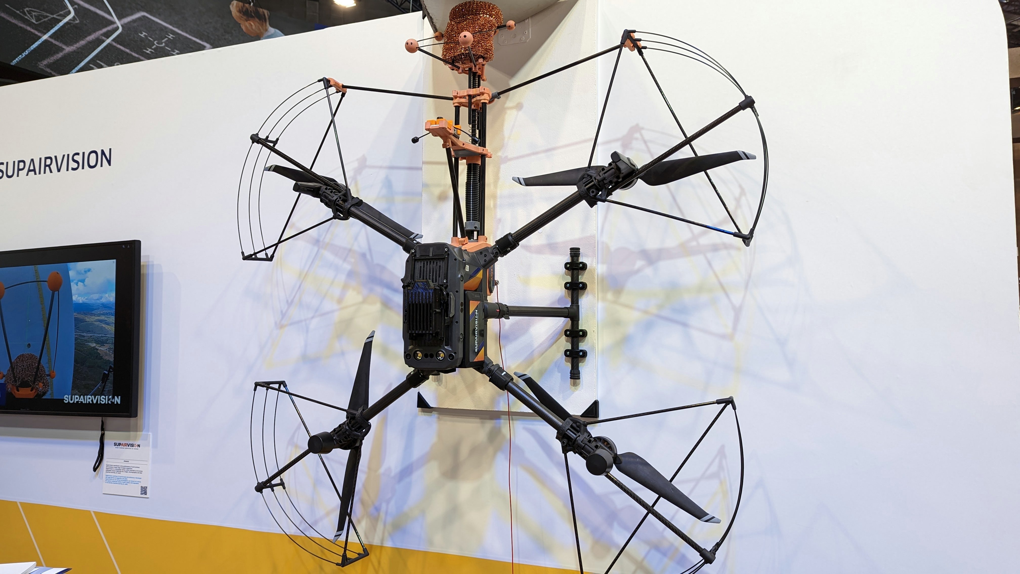

La start-up SupAirVision a développé plusieurs produits, parmi lesquels des drones, pour aider Engie et ses autres partenaires à mieux entretenir leur parc éolien.
SupAirVision, une start-up soutenue par Engie qui innove sur le drone, les capteurs et les données, se spécialise dans l'inspection de pales d'éoliennes par drone pour optimiser leur maintenance et permettre aux machines d'être plus productives. Le vol du drone est alors automatisé autour des pales. À VivaTech, nous avons rencontré le fondateur de SupAirVision, Sébastien Arnould, qui nous a présenté cette technologie amenée à être de plus en plus utilisée.
Un diagnostic des pales d'éoliennes qui, grâce au drone, se fait beaucoup plus rapidement

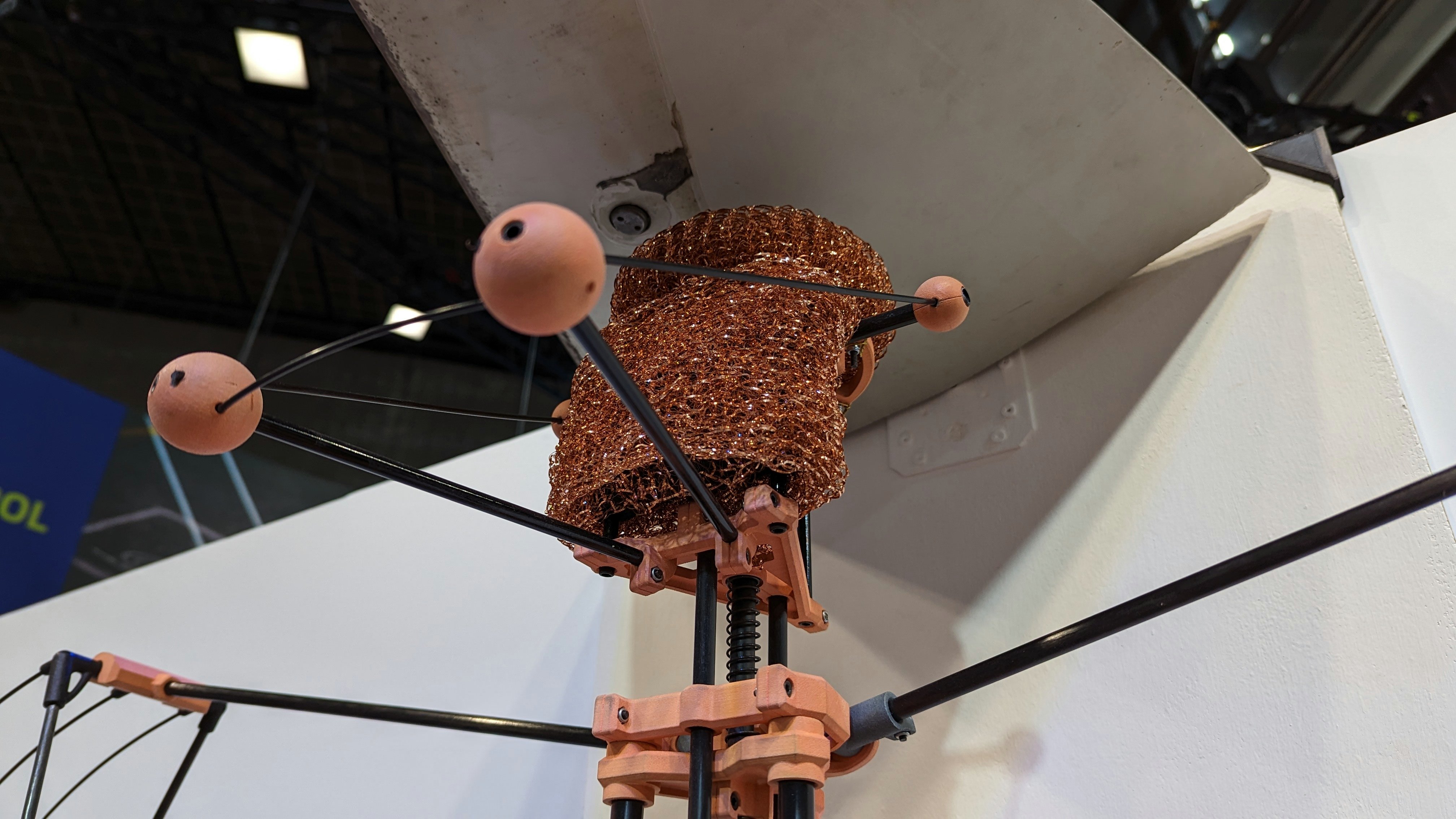

L'entreprise développe des capteurs « un peu particuliers », de l'aveu de son fondateur Sébastien Arnould, pour mener des tests sur les pales. Le drone que vous voyez sur notre article est par exemple doté d'un capteur de chemin de foudre. Sur les données, la start-up fait de la détection automatique de défauts pour permettre aux exploitants de les détecter et de les réparer plus rapidement. Les clients de l'entreprise sont des exploitants éoliens et des constructeurs d'éoliennes.
Le capteur de chemin de foudre du drone © Alexandre Boero pour Clubic
À VivaTech, SupAirVision a présenté sa dernière innovation mondiale, Volta, qui vient tester le chemin de foudre de chacune des pales d'éoliennes. « Il faut les tester régulièrement. Et ce drone, que nous avons inventé et développé, permet de faire le diagnostic en 30 minutes », explique le fondateur de la start-up.
En temps normal, un technicien cordiste qui descend en rappel le long de la pale fait le même diagnostic en trois heures. L'entreprise basée dans l'Aube prend aussi en charge toute la partie numérique, avec l'enregistrement de toutes les données et le travail de la data qui s'en suit.
