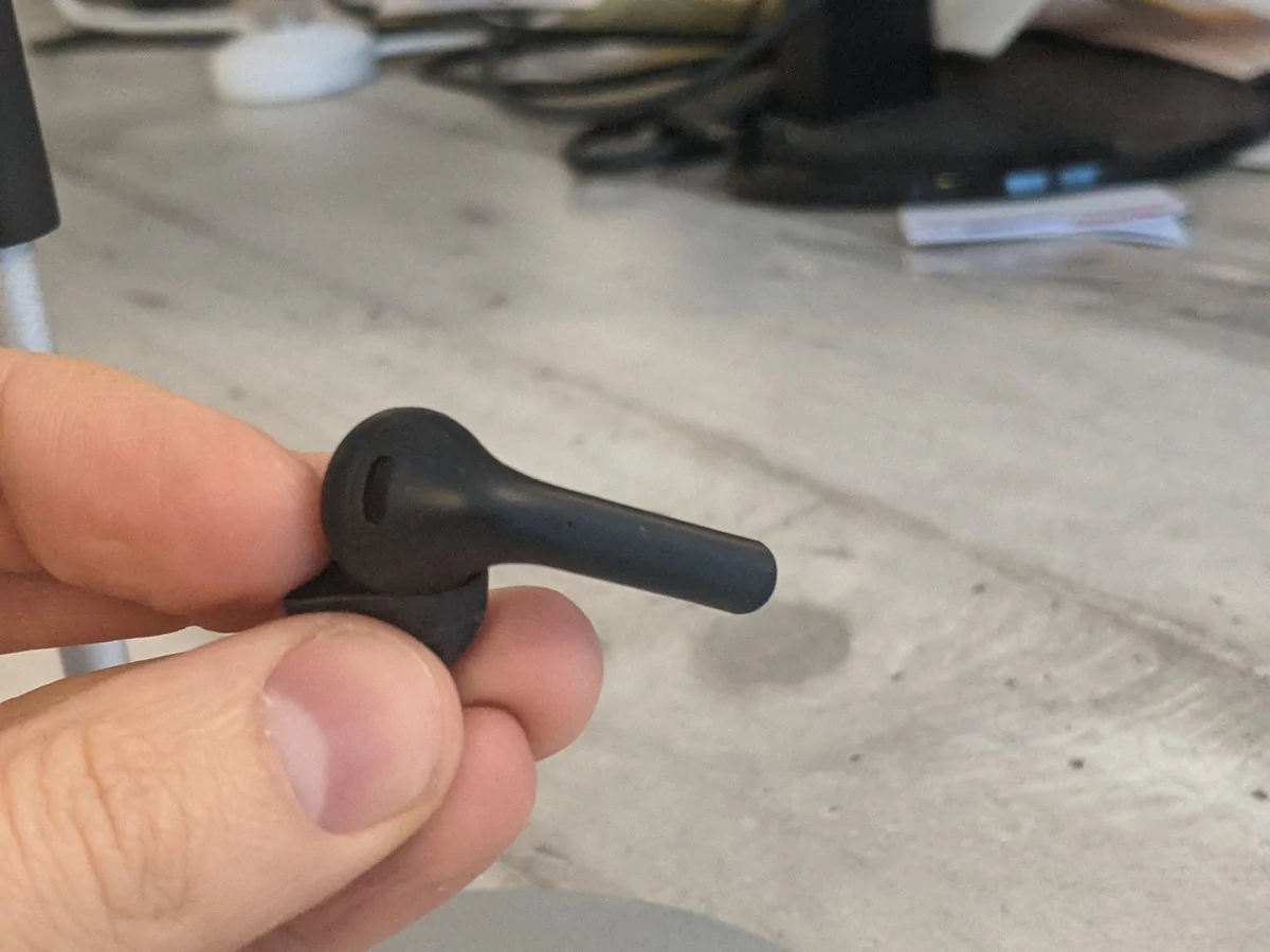

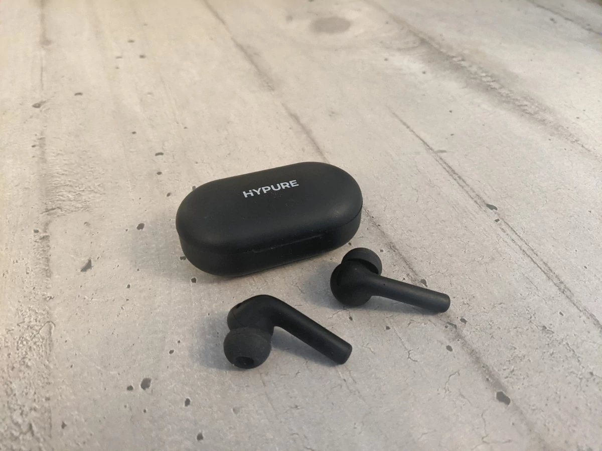

Sur la forme les Hypure One ne surprennent pas. Les écouteurs ne révolutionnent pas le genre et reprennent la forme à tige classique, avec un port de type semi-intra (canule très courte).

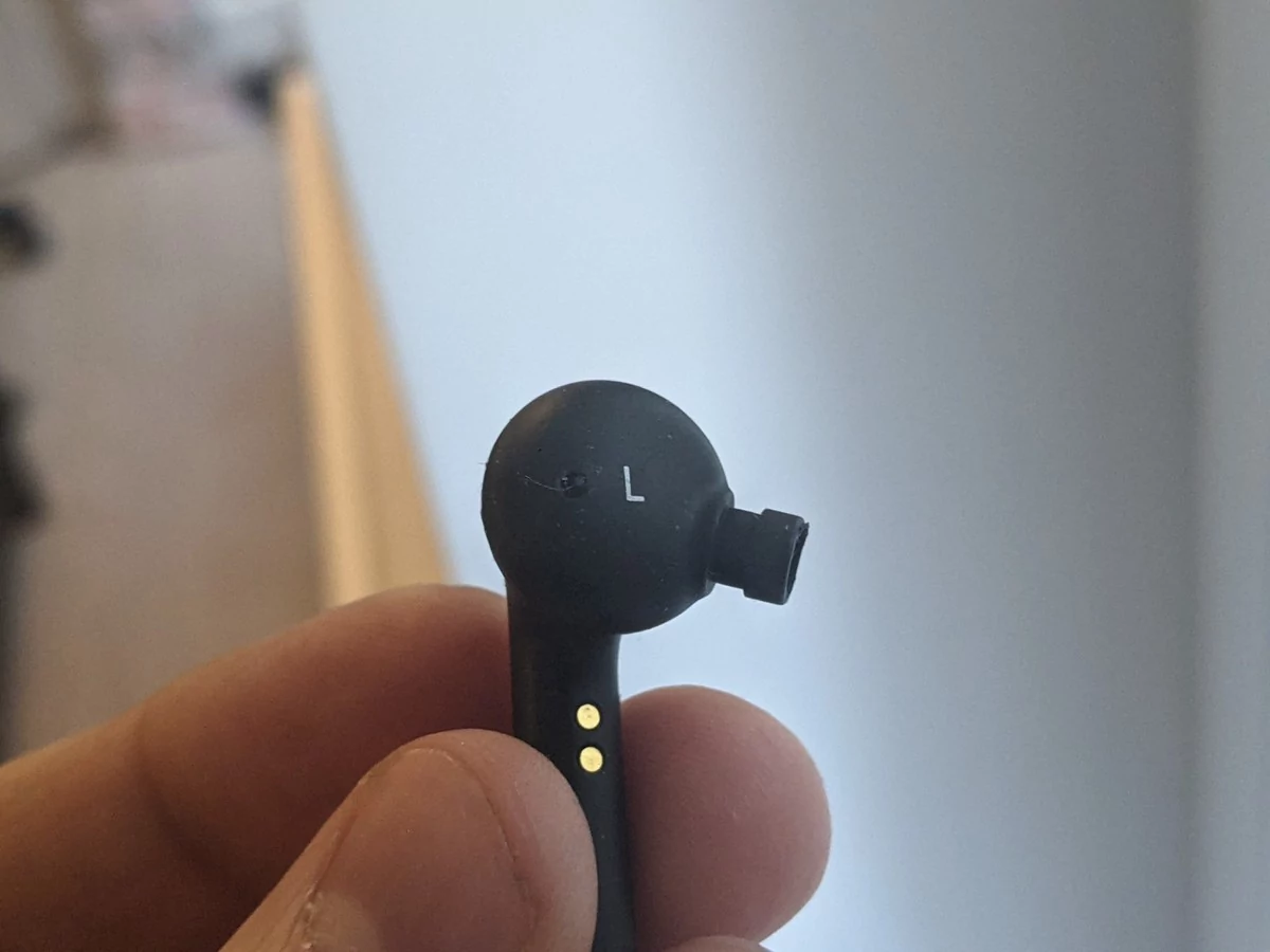

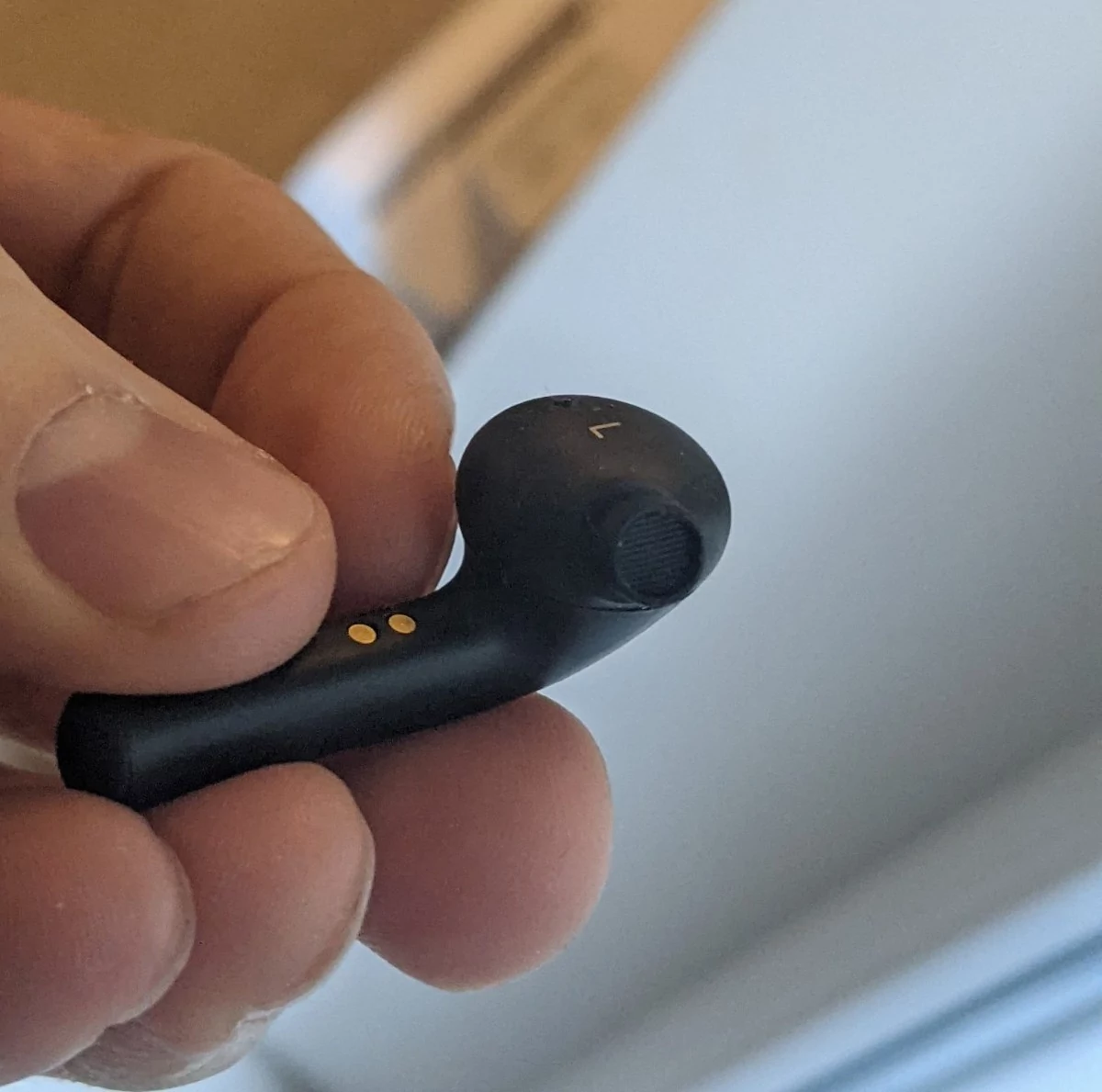

On remarque rapidement que la chambre acoustique (l'emplacement des transducteurs) est petite, moins volumineuse que la moyenne des autres produits du genre. Les écouteurs sont compacts, ce qui est plutôt une bonne chose, mais qui risque de peser sur l'autonomie (difficile en effet d'y loger une batterie conséquente).

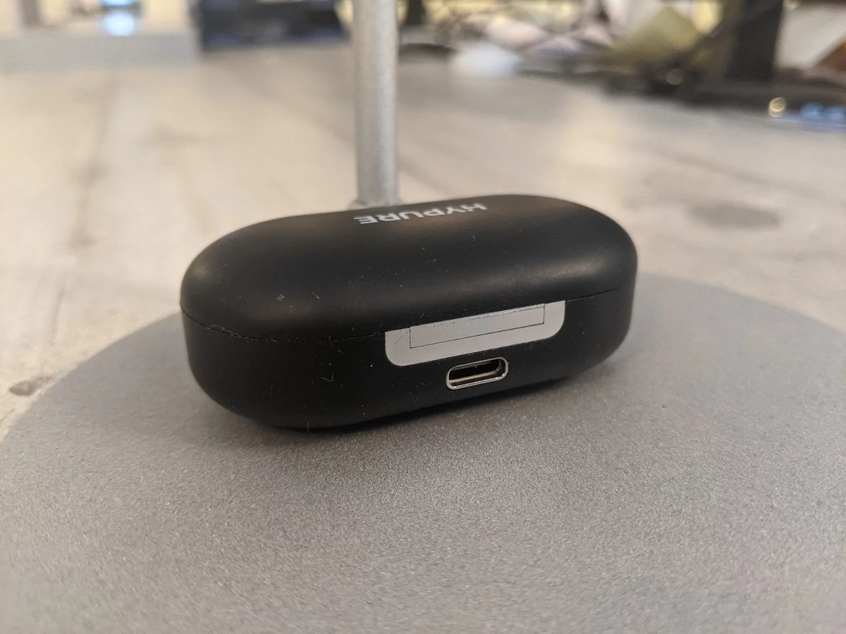

La fabrication des One n'a rien d'exceptionnel, mais Hypure a eu le bon goût de recouvrir intégralement ses écouteurs d'une couche matte et légèrement accrocheuse. Cela permet une meilleure préhension des écouteurs, qui sont aussi plus agréables au toucher. Mieux encore, cette surcouche est également présente sur la boite de recharge.
Cette dernière jouit elle aussi d'une bonne compacité, permettant de la placer dans toutes les poches ou presque. Sa fabrication conserve quelques défauts, parmi lesquels un capot trop léger, mais montre aussi des qualités, comme la charnière qui nous a paru assez robustes à l'usage. Dommage de ne pas avoir intégré de charge par induction !
Ces écouteurs ont un autre défaut : l'absence de certification IP. Si ce n'est pas une règle universelle, la certification IPX4 est présente sur tous les produits modernes ou presque, autorisant quelques projections d'eau et une utilisation sous la pluie… Rien de tel ici.

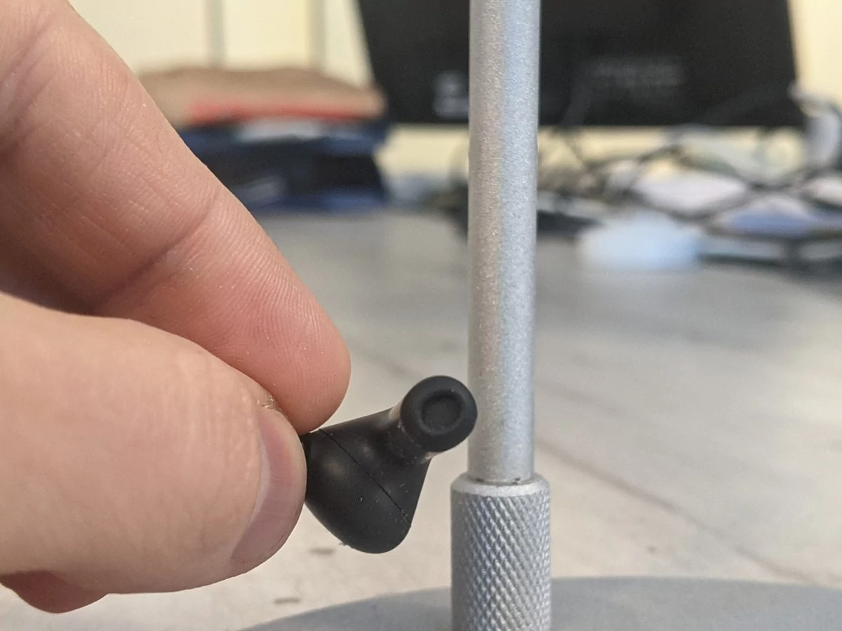

Très peu intrusives, les canules permettent aux écouteurs d'être assez confortables. Trois paires d'embouts en silicones sont livrés avec le produit, ce qui couvre en théorie la plupart des morphologies ; seulement en théorie toutefois, l'équilibrage (ou simplement la disposition canule/embout) n'aidant pas à trouver la bonne position pour caler les écouteurs dans les conduits auditifs larges. Nous avons par exemple eu assez de mal à bien positionner l'écouteur pour l'oreille gauche, et à obtenir une isolation satisfaisante, même avec les embouts les plus larges. Clairement, le produit est plus adapté aux petites oreilles, et l'isolation n'est de toute manière pas extrêmement aboutie.
