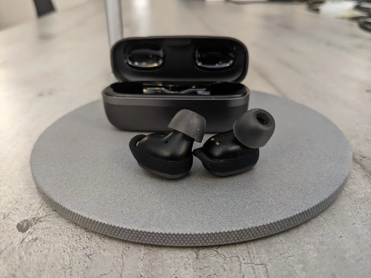

Petite marque chinoise aux produits assez abordables et plutôt bien travaillés, Earfun propose avec ses nouveaux Free 2 pro une suite légèrement plus haut de gamme que ses premiers Free Pro que nous avions testé ici. Commercialisés à 80 euros, ils pourraient faire fureur face aux Honor Earbuds 2 Lite, Huawei Freebuds 4i, Oppo Enco Free 2 et autres Nothing ear (1)…

Sérieux et très confortables

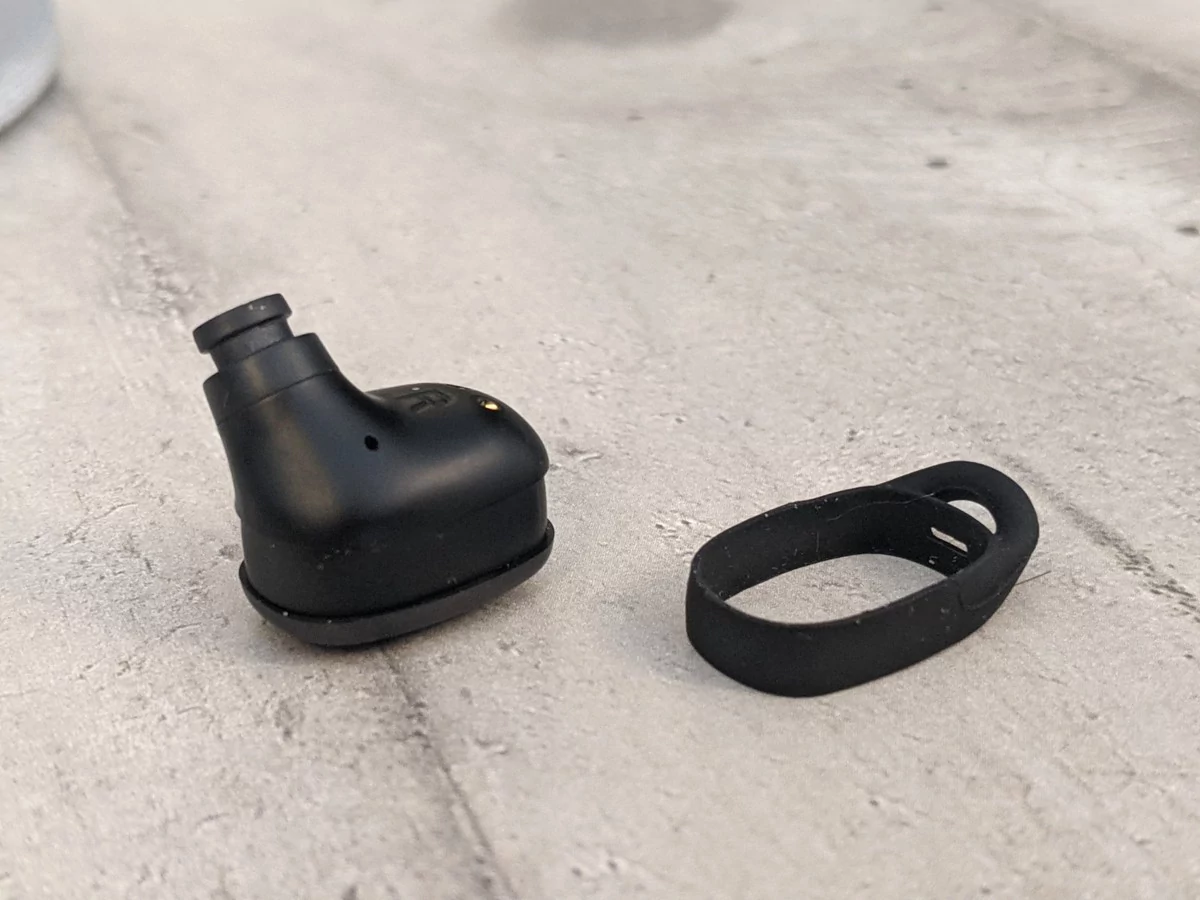

Les Earfun Free 2 Pro surprennent d'abord par leur forme. En effet, ils parviennent à s'écarter suffisamment du design habituel de cette gamme d'écouteurs, en général au format tige, façon Airpods Pro, pour préférer une approche menue et assez élégante, plus allongée que sphérique. Ce design est plus raffiné encore que sur la première version des écouteurs, plus anguleuse.
© Guillaume Fourcadier pour Clubic
Ce choix donne un avantage décisif aux Free 2 Pro, qui profitent ainsi d'un confort quasi-universel. En effet, les embouts sont très peu intrusifs, et chaque écouteur reste très discret dans le creux de l'oreille. Cerise sur le gâteau, les petites ailettes, optionnelles et déclinées en petite et grande tailles, garantissent une excellente tenue, même en usage sportif. L'utilisation sans ailette sera appréciable pour les petites oreilles.
Les embouts, livrés en quatre tailles différentes avec le produit, sont conçus à partir d'un silicone assez classique, mais rempli de gel, conférant une certaine souplesse à l'ensemble.

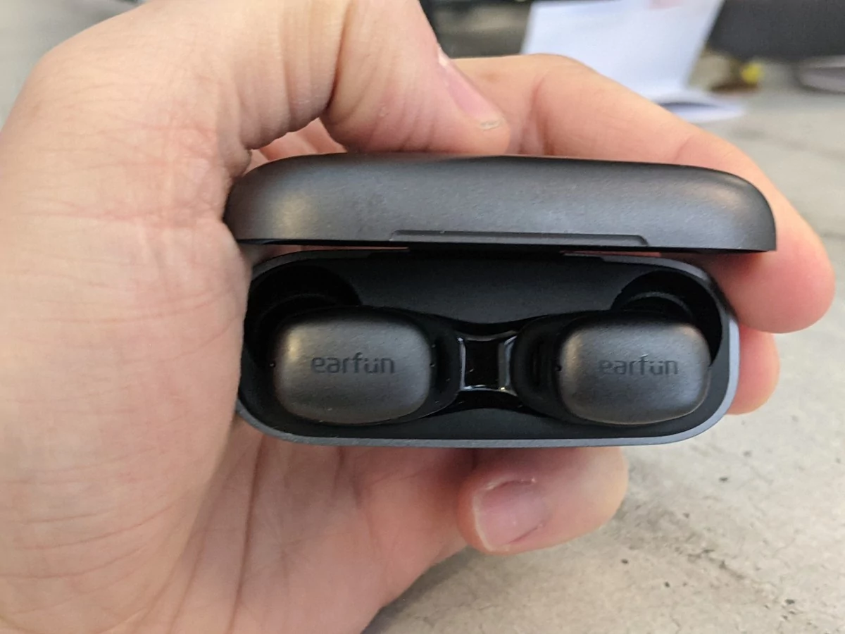

Bien qu'assez simple de prime abord, la construction est déjà très bonne pour des écouteurs à moins de 100 euros, permettant à Earfun de se démarquer de concurrents comme Huawei ou Oppo. Le plastique est très dense, bien assemblé, la boite de charge ne fait état d'aucun jeu dans la charnière. Rien de luxueux, mais aucun défaut marquant non plus. En outre, la certification IPX5 dépasse la norme habituelle, et assure une résistance à un filet d'eau.

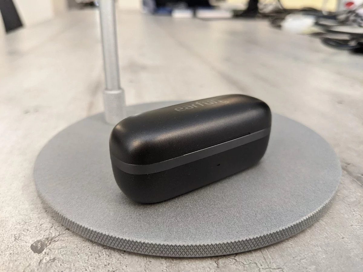

La boîte de charge, enfin, cumule les bons points en cela qu'elle combine parfaitement compacité et fabrication sérieuse. On ne déplore aucun jeu sur la charnière, et le plastique, très sobre, parait dense. Cerise sur le gâteau, elle est compatible avec la charge par induction.

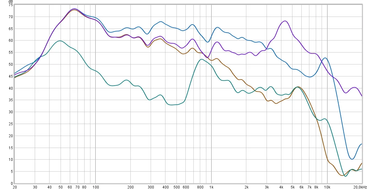

Sur l'isolation, les Earfun Free 2 Pro ne sont pas forcément les meilleurs de leur catégorie, sans se faire distancer par la concurrence. Ils sont un peu mieux sur certaines gammes de fréquences, un peu moins bien sur d'autres.
L'isolation active est déjà réussie, et couvre bien toute la gamme de fréquences classiques de cette technologie, des basses jusqu'au commencement des aigus. Les 15 -20 dB sont déjà atteints dans les basses, et l'atténuation dans les médiums peut même grimper un peu plus haut, frôlant les 25 dB dans le meilleur des cas. Cette isolation est bien moins importante en s'approchant des aigus, ce qui laisse plusieurs sons (ainsi que certaines fréquences de la voix) largement déborder.
Mesure de la réduction de bruit. En violet, le signal témoin. En marron, l'isolation passif (uniquement les embouts). En vert, l'isolation active. En bleu, le mode Transparence. La performance serait vraiment bonne s'il n'y avait pas cette gestion des haut-médiums
Nous ne sommes clairement pas dans les 40 dB promis par la marque, mais la performance est déjà très bonne en pratique, cela malgré la miniaturisation du produit. Les Earfun Free 2 Pro sont légèrement meilleurs ici que les Free Pro, mais sans plus. Il faudrait, pour constater une vraie amélioration, corriger le creux autour des 1 kHz.
Autre bonne petite surprise, le mode Transparence (retour sonore) est globalement très réussi. Les fréquences médiums sont amplifiées de
quelques dB, mais de manière régulière, ce qui permet de conserver un certain naturel. Surtout, les aigus sont assez bien récupérés. Il n'y a pas d'impression de son trop voilé. Ce mode est donc largement utilisable en pratique.

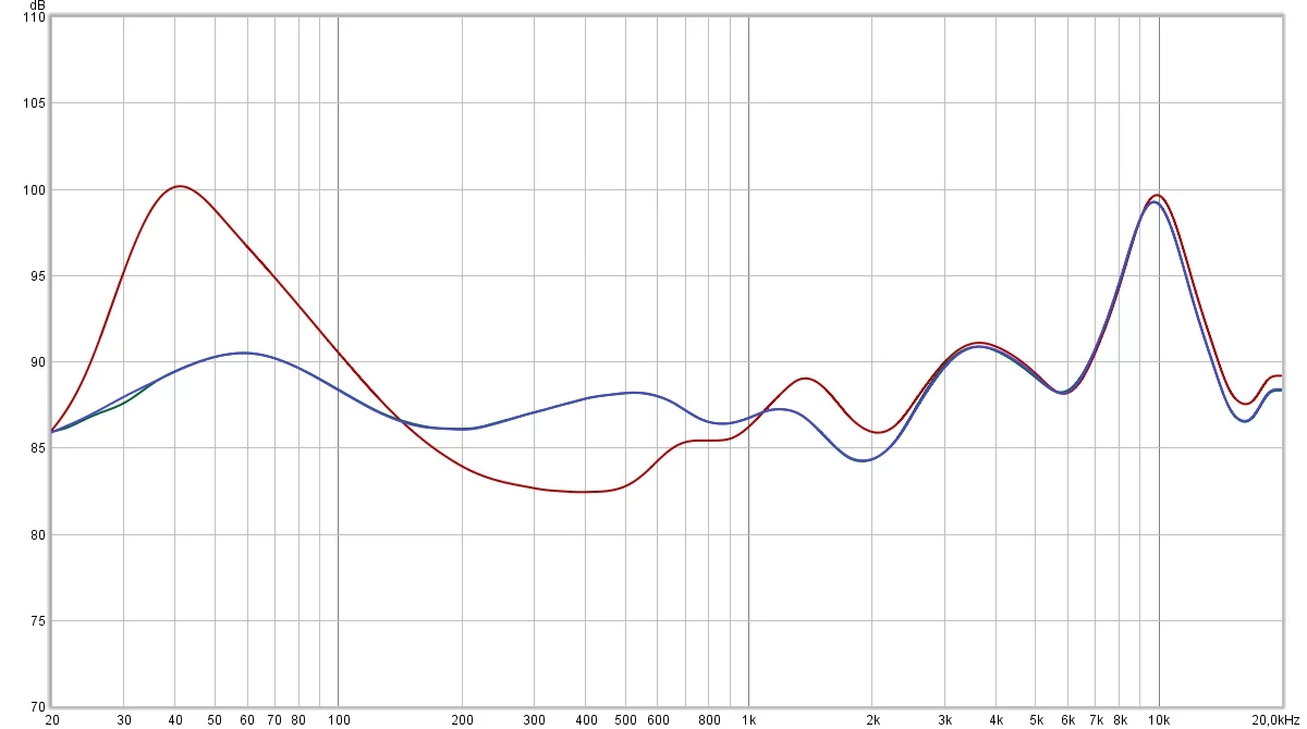

Les premiers Free Pro n'étaient pas dans l'outrance sonore et sur ce point, Earfun n'a pas réellement changé son fusil d'épaule, encore que quelques modifications sont apparues sur cette deuxième version. En règle générale, la signature est équilibrée et l'essentiel des fréquences se tient dans une fenêtre d'à peine 5 dB.
Seules les très hautes fréquences, dont les 10 kHz, sont assez franchement mises en avant à travers un pic resserré. Ce pic est
une habitude pour la plupart des écouteurs du genre, et apporte de la brillance dans l'écoute, parfois au détriment du naturel. Ici, il n'y a presque pas de débordement.
De même, les basses sont légèrement accentuées dans les fréquences les plus « viscérales », c’est-à-dire dans les 60 Hz. L'assise est donc vraiment là lorsque l'on vient titiller les basses.
Ce constat sonore est surtout valable pour les modes « Transparence » et « ANC Off ». Avec la réduction de bruit active, l'équilibre est bien moins prononcé et quelques décalages se font sentir. Ainsi, les fréquences médiums sont plus creusées, et les basses suivent une pente régulière pour culminer dans les très basses fréquences. Cette accentuation est assez bien maitrisée, puisqu'elle permet de ne pas déborder (ou presque) sur les médiums, ni paraitre trop lourde. Elle agit ainsi sur les morceaux et instruments spécifiques, mais ne vient pas ou peu dénaturer un morceau qui n'a pas besoin d'autant de basses. En revanche, ce mode peut nécessiter de baisser le volume par rapport aux autres. Paradoxalement, cette signature ne parait pas toujours plus basseuse que la première.
