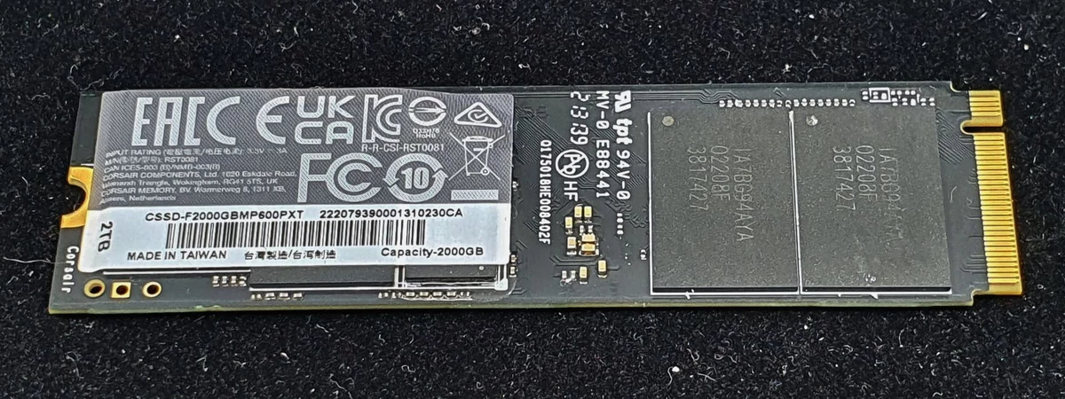

Le contrôleur Phison est associé à de la DRAM DDR4 SK Hynix, 2 Go sur la version 2 To du MP600 Pro XT © Nerces

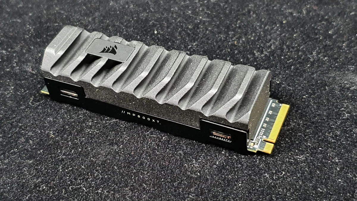

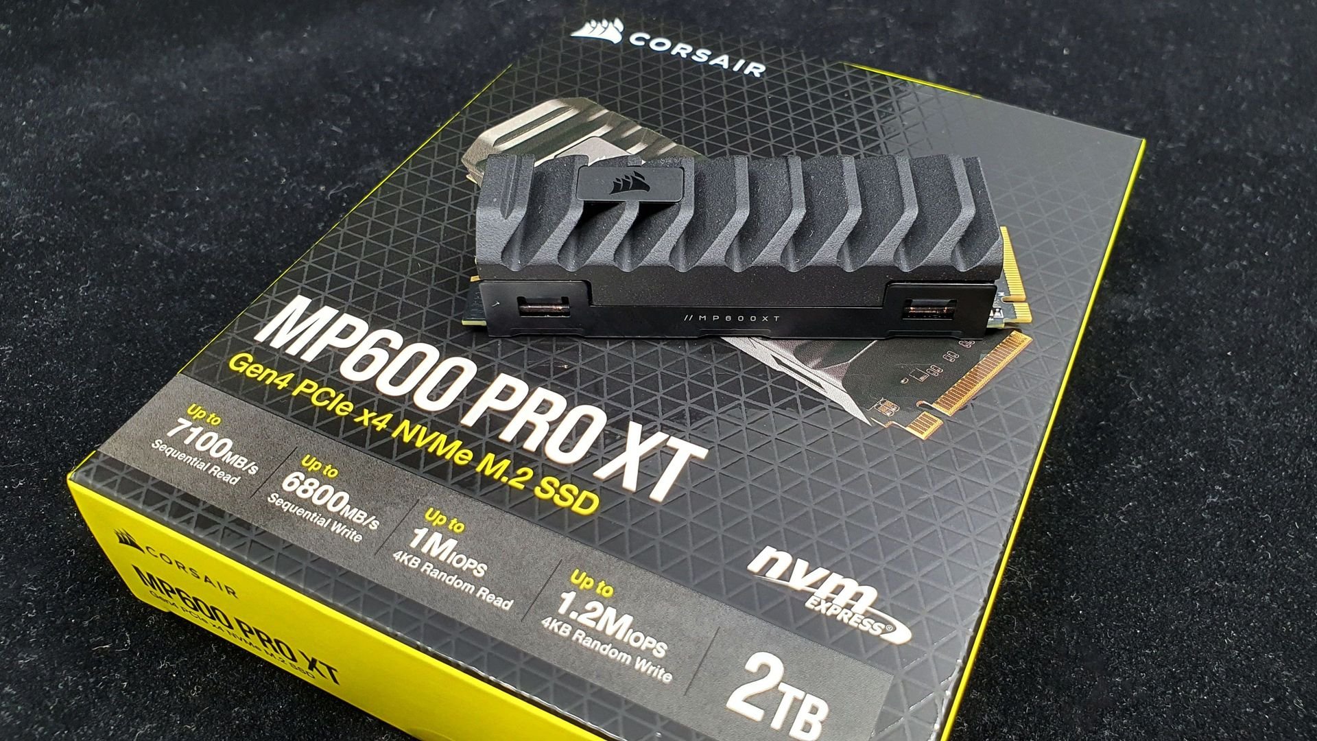

En revanche, ce dissipateur est l’occasion de changer de dessin avec quelque chose d’un peu plus recherché, d’un peu plus « tendance ». N’ayez crainte, la robe reste uniformément noire et il n’est pas question d’intégrer des LED dans tous les sens. Attention cependant, le dissipateur est plus épais que de coutume et sa backplate peut bloquer sur certains emplacements M.2 : il faut alors retirer le pad thermique intégré à la carte mère pour que ça passe. Il peut aussi être nécessaire de remplacer le système de fixation rapide par un classique plot / vis. Rien de trop méchant.

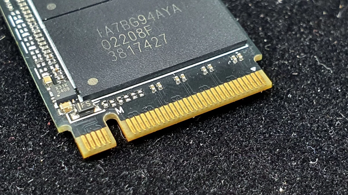

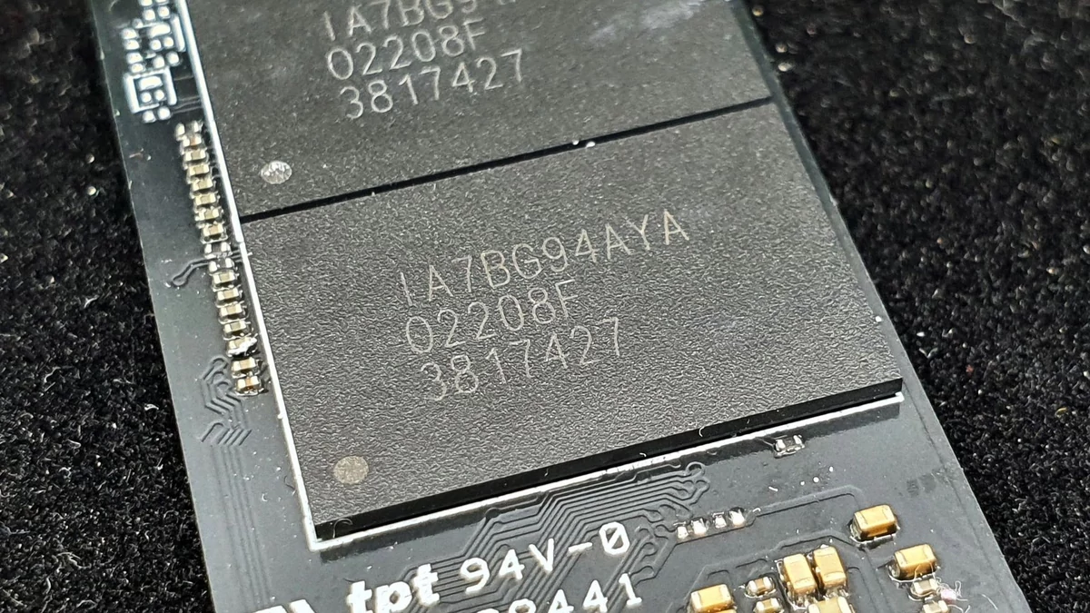

Des puces de NAND TLC 176 couches pour assurer le stockage et, bien sûr, le connecteur M.2 © Nerces
Il ne reste plus grand-chose à dire tant rien ne ressemble plus à un SSD NVMe M.2 qu’un autre SSD NVMe M.2. Retirons donc le dissipateur pour détailler le PCB de la bête. Notons la présence du PS5018-E18, l’inévitable contrôleur Phison déjà présent sur la majorité des SSD « performances » de la concurrence. Il est associé à une puce de 2 Go de DRAM DDR4 signée SK Hynix pour l’assister dans sa tâche. Côté stockage, ce sont huit puces de NAND TLC 176 couches Micron réparties des deux côtés du PCB qui officient. Aucune mauvaise surprise, ce sont d’excellents composants.
À l'envers, à l'endroit, les deux faces d'un PCB richement doté © Nerces

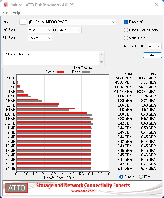

Pour notre premier outil de mesure, c’est un classique qui a été retenu. ATTO Disk Benchmark a l’avantage de présenter des résultats détaillés en fonction de la taille des fichiers, aussi bien en lecture qu’en écriture. À ce petit jeu, le Corsair n’est peut-être pas le meilleur, mais il n’en est clairement pas loin.
Sur les plus petits fichiers, il assure une très belle performance avec 89 et 74 Mo/s respectivement en lecture et en écriture : des valeurs qui le placent au niveau de l’excellent AORUS Gen4 7000s par exemple. Sur les plus gros, il fait encore jeu égal avec le SSD de Gigabyte grâce à ses 6,44 Go/s que l’on parle de lecture ou d’écriture. Nous sommes toutefois légèrement sous les valeurs avancées par Corsair.

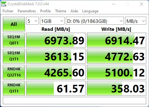

Pour la suite des opérations, c’est l’inévitable CrystalDiskMark qui est convoqué. Là encore, nous ne sommes pas loin de la perfection. En lecture séquentielle, le MP600 Pro XT n’est pas le meilleur, mais il est un rien derrière le SN850 de Western Digital par exemple. En écriture séquentielle, il prend la tête et avec près de 7 Go/s dans un cas comme dans l’autre, il signe les performances les plus équilibrées jamais obtenues sur nos tests.
Comme souvent, le bilan est autrement moins réjouissant dès lors que l’on se penche sur la lecture ou l’écriture aléatoire. Là, il est amusant de constater que le MP600 Pro XT allie le bon et le moins bon. Pour le moins bon, c’est juste qu’il est un peu débordé en lecture et se limite à 62 Mo/s quand les meilleurs dépassent les 85 Mo/s. En revanche, en écriture, il prend la tête de très loin grâce à plus de 350 Mo/s quand les secondes n’atteignent pas 290 Mo/s.

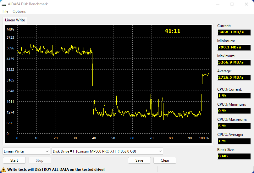

Côté cache, Corsair fonctionne avec un cache SLC dynamique sur une portion de l’espace de stockage disponible : il semble qu’un maximum de 200 Go puisse être exploité en ce sens. Pour nous assurer du bon fonctionnement de ce cache dynamique, nous utilisons le test d’écriture linéaire d’AIDA64 : il vient saturer l’intégralité du SSD et nous rend compte de la plus petite chute de débit signe que le cache, débordé, ne fait plus correctement son office.
Sur une bonne partie du test – les 40 premiers pour cent – les choses fonctionnent à merveille avec des débits de plus ou moins 4,8 Go/s. Par la suite, cela se gâte et le MP600 Pro XT ne peut maintenir une telle performance. Les débits chutent alors autour de 1,1 Go/s, mais ils conservent une bonne stabilité. Plus surprenant, sur la fin du test, on observe une remontée des transferts sans toutefois revenir au niveau d’origine : on reste vers 3,5 Go/s. La performance globale n'est pas aussi stable que sur le KC3000 de Kingston, mais reste excellente.

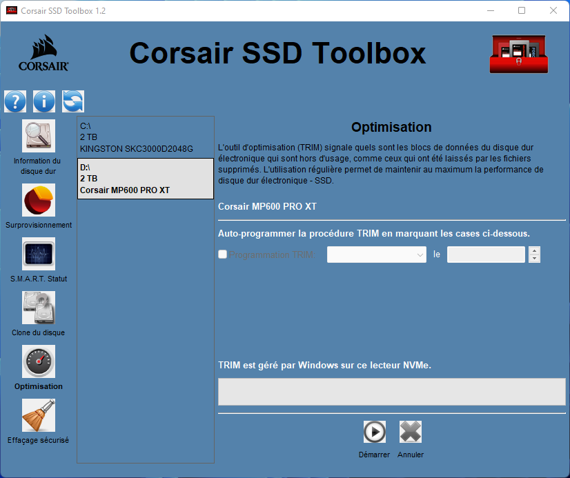

Enfin, si l’Américain ne se moque pas du monde du côté du dissipateur, pour l’accompagnement logiciel des SSD, ce n’est pas encore ça. En réalité, Corsair n’a plus de logiciel compagnon « officiel » à proposer et si nous illustrons cette partie de l’article, c’est via le logiciel Corsair SSD Toolbox qui était autrefois mis en avant sur le site officiel.
Entre fonctions désuètes et interface old school, le Corsair SSD Toolbox aurait besoin d'un remplaçant © Nerces
Un logiciel qui manquait d’élégance et n’était pas très complet, même s’il permettait – et permet toujours donc puisque le MP600 Pro XT est parfaitement reconnu – de vérifier les informations essentielles, de mettre à jour le micrologiciel ou d’effacer les données de manière « sécurisée ». Hélas, rien de plus à signaler si ce n’est des outils de surprovisionnement ou de gestion de la procédure TRIM complètement dépassés. Corsair, il faudrait se pencher sur la question.
