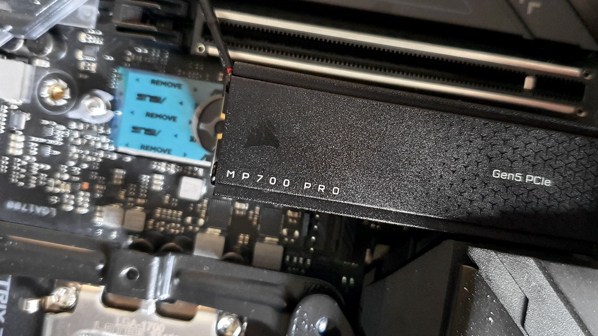

Ainsi équipé, le MP700 Pro est plus imposant que son prédécesseur. Il mesure 20 mm de haut alors que longueur et largeur sont conditionnées par le format du SSD, un classique « 2280 ». Notons que le dissipateur se retire aisément – quatre petites vis – pour ajuster les choses. Sachez effectivement qu’avec son dissipateur, le MP700 Pro est un peu trop épais pour être casé sur toutes les cartes mères… surtout celles disposant de pad thermique pour la face inférieure des SSD.

Notez comme le pad thermique empêche la fixation © Nerces pour Clubic
