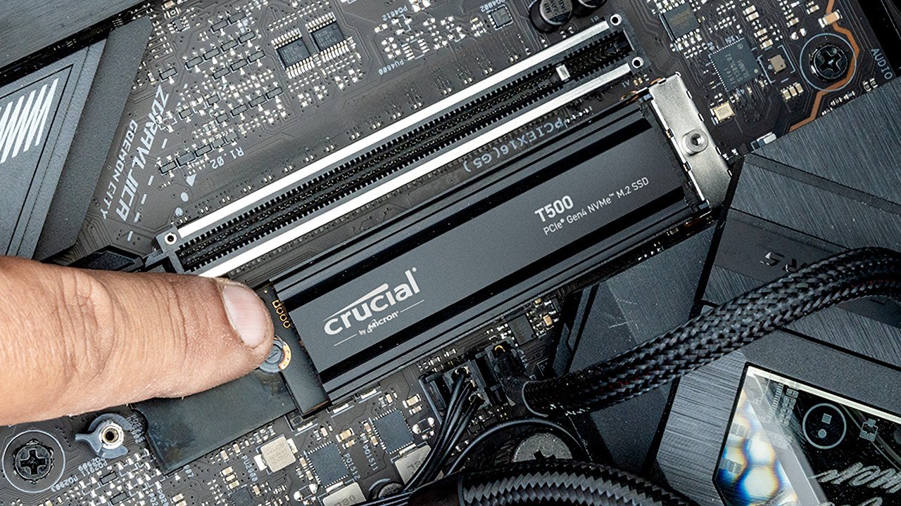

Vous l’aurez compris à la lecture de notre intertitre, Crucial distribue six versions de son T500 : trois capacités différentes (500 Go, 1 To ou 2 To) et deux variantes selon que le produit soit livré avec ou sans dissipateur thermique. Ce dernier est un radiateur tout fin et si votre carte mère dispose d’un tel accessoire, vous pourrez vous en passer sans problème.
Un dissipateur tout fin donc peu encombrant © Nerces pour Clubic

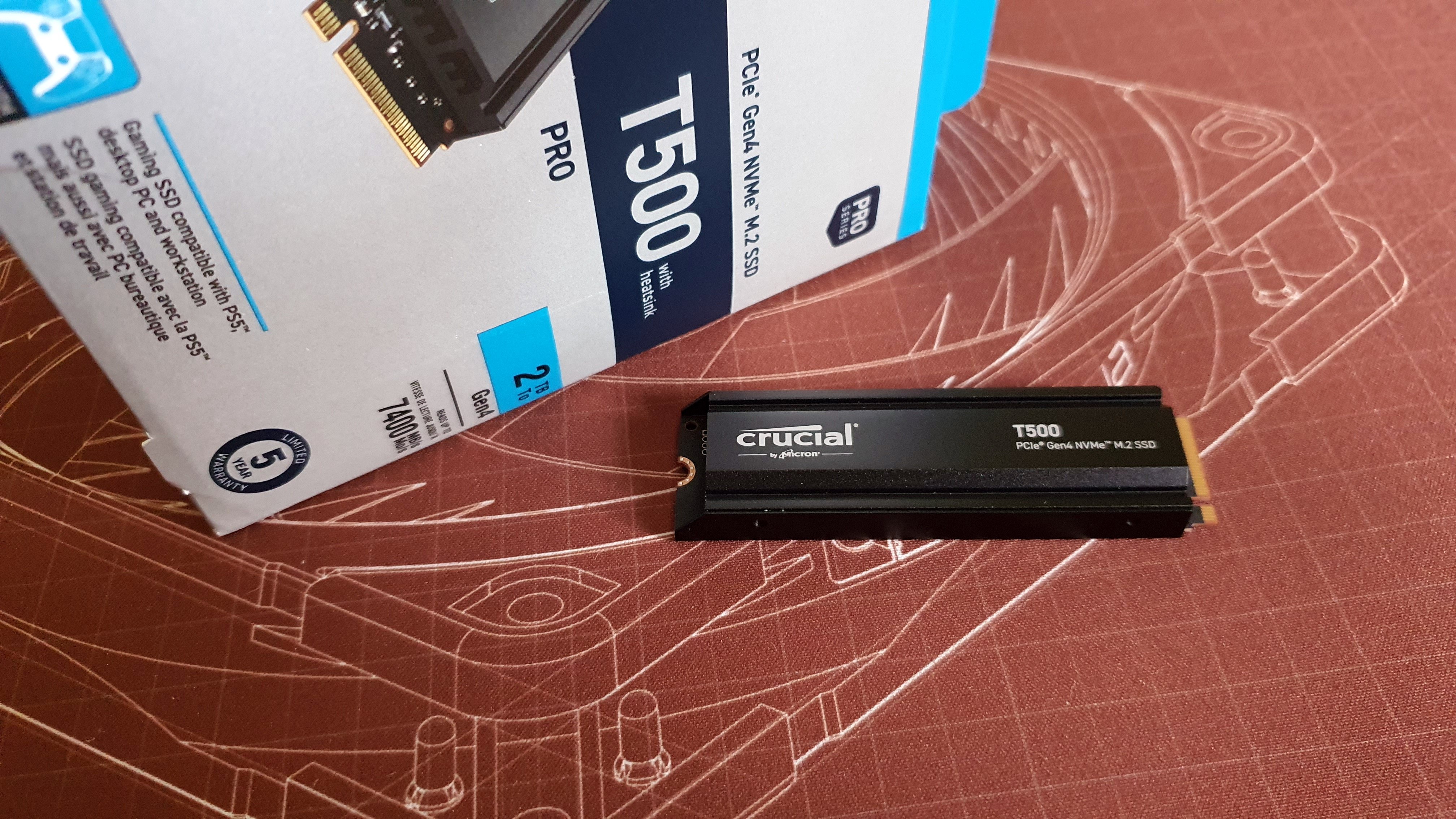

Pour ce test, c’est la version 2 To avec dissipateur que Crucial nous a fait parvenir, en quelque sorte le nec plus ultra du fabricant. En réalité, il n’y a cependant pas grand-chose à en dire. Crucial a bien sûr exploité le fameux contrôleur Phison PS5025-E25. Un contrôleur associé à une puce Micron – maison-mère de Crucial – de 2 Go de LPDDR4 pour le cache.
Le contrôleur Phison et les deux puces de NAND Micron © Tom's Hardware
La capacité de stockage est assurée par des composants Micron, de la NAND TLC 232 couches capable de 2 400 MT/s. Elle prend la forme de deux puces, le T500 ayant le bon goût de n’avoir des composants que sur une seule face de son PCB. Le refroidissement en sera simplifié. Bien sûr, le T500 est pour le reste un modèle « 2280 » tout à fait classique : 23 millimètres de large pour 80 de long et 2,3 mm d’épaisseur sans son dissipateur ou 9,7 mm avec.
