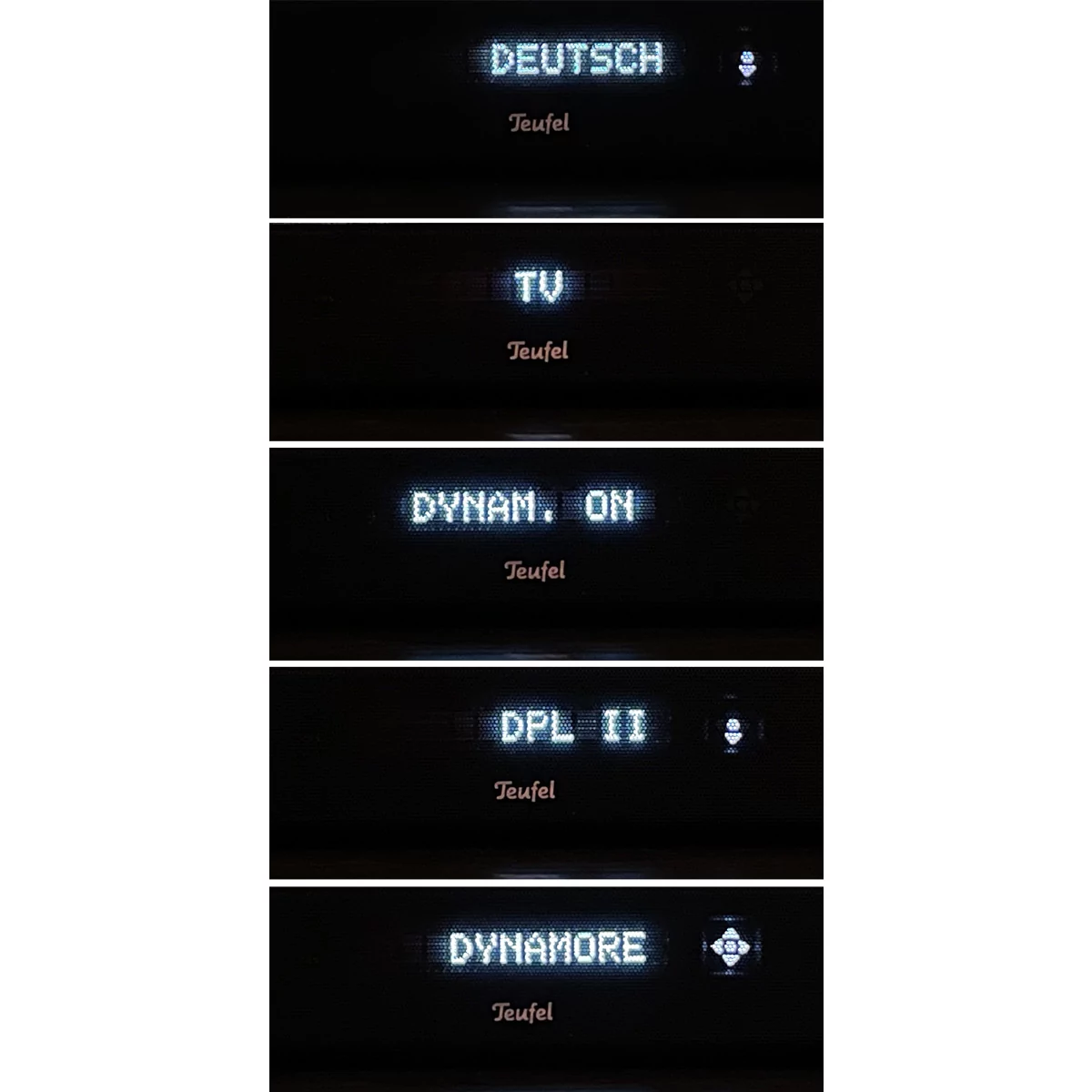

Nous découvrons avec joie et bonheur la présence d’un afficheur en façade, lequel précise un certain nombre d’informations, toujours intéressantes à connaître, comme le niveau du volume ou le mode audio sélectionné. Il permet également de paramétrer pas mal d’éléments via un menu. C’est sûrement l’une des barres de son avec le menu le plus complet qu'il nous ait été donné de tester, mis à part peut-être les Sony et leur menu graphique accessible sur la TV via le HDMI.
©Alban Amouroux pour Clubic
Une fois dans le menu, il est possible de régler le niveau de grave et d’aigu mais aussi le niveau relatif du caisson et des surround ainsi que la distance de chaque élément avec la position d’écoute, barre comprise. Il y a d’ailleurs un bruit rose (test tone) afin de faciliter le réglage de niveau relatif.
Entre autres choses, il est aussi possible de modifier le retard du son par rapport à l’image (lipsync) ou choisir le type d’upmixing, c’est-à-dire le DSP destiné à créer un pseudo-surround à partir des sources stéréo. En bref : c’est vraiment ultra complet.
