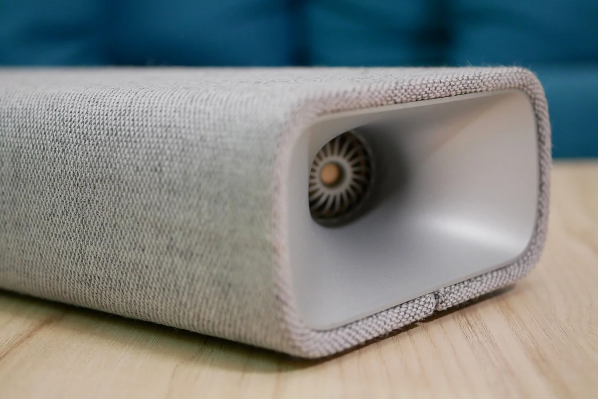

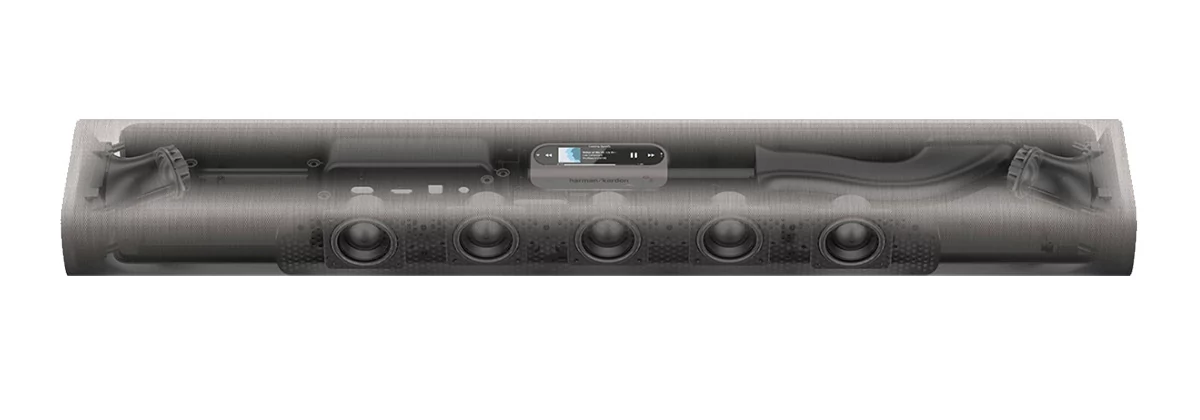

Comme TCL avec sa barre Ray-danz, Harman Kardon a conçu sa propre technique de diffusion sonore pour les effets surround. Elle s’appelle ici MultiBeam. Chaque côté de la barre accueille un tweeter de 25 mm au fond d’un pavillon dirigé vers les murs latéraux de la pièce par rapport au téléviseur. En face avant, les canaux gauche, central et droit sont reproduits par cinq larges bandes alignées côte à côte.
Ces mêmes haut-parleurs jouent le rôle de woofer et donc de reproducteur des basses fréquences. Ils sont complétés à cet effet par un port bass-reflex situé en face arrière. Livrée sans caisson, la MultiBeam 700 est autonome. Le caisson de basse Citation Sub reste optionnel et vendu 800 €. Soit plus cher que la barre de son.

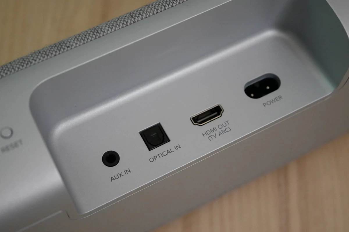

La connectique placée à l’arrière est décentrée sur la gauche, lorsque l’on regarde la barre face à soi. Trois prises sont présentes pour trois types d’entrées : HDMI ARC, numérique optique et audio analogique. La MultiBeam 700 est aussi Bluetooth et WiFi mais il n’y a pas de prise Ethernet pour réseau filaire.

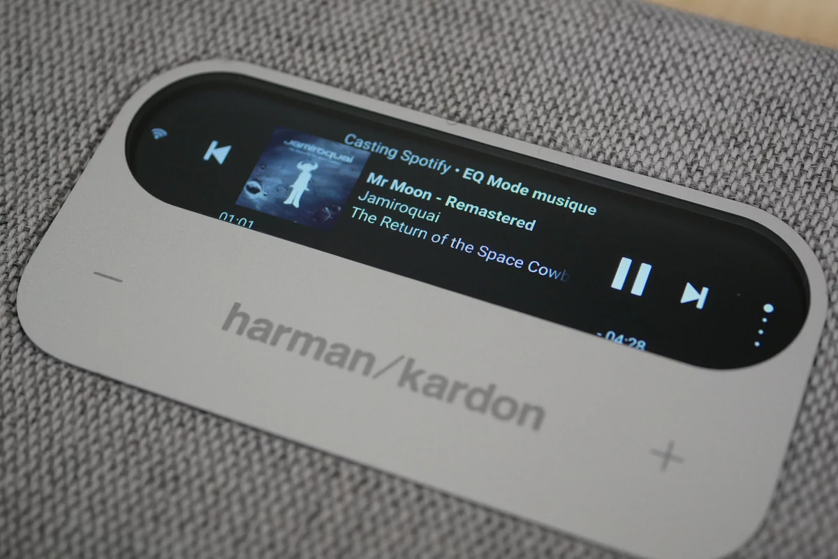

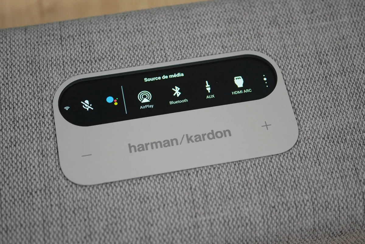

Un petit afficheur tactile, spécialité de la gamme Citation

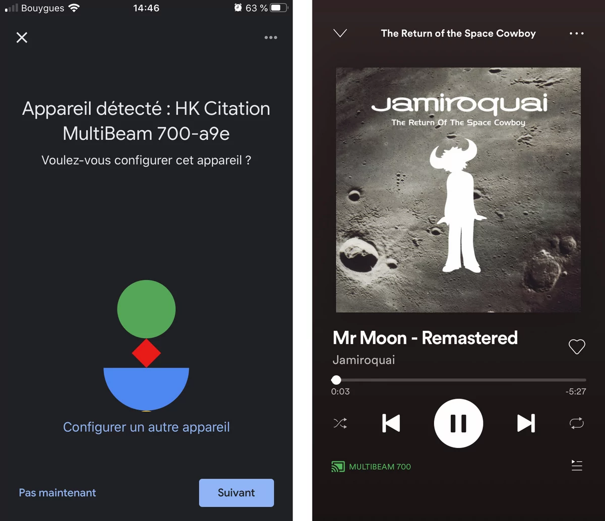

La mise en service de l’Harman Kardon 700 passe forcément par l’application mobile Google Home, sur Android comme iOS. Grâce au petit afficheur couleur positionné sur la barre, vous êtes guidé en parallèle afin de vérifier que tout se passe bien. L’installation est classique : association avec votre compte Google, connexion au WiFi, liaison aux services musicaux, etc.
Une fois ceci effectué, un visuel graphique de la barre s’affiche sur son écran pour confirmer la fin de l’installation. Cet écran est tactile et donne accès à un certain nombre de réglages pour le son, des raccourcis vers Google Assistant, la sélection des sources et des modes sonores. La navigation entre les pages s’effectue en faisant glisser son doigt vers le haut ou le bas.

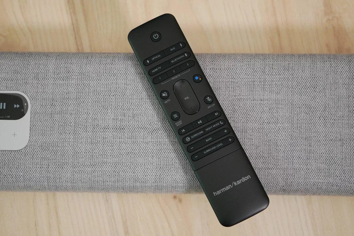

Indispensable, la télécommande infrarouge offre un accès direct aux réglages du son. Il n’y a aucune autre façon de le faire car ces commandes ne sont pas présentes dans l’app Google Home. Tout cela est confirmé par l’afficheur malheureusement invisible lorsque l’on est assis dans son canapé. Nous comprenons le choix de l’avoir placé hors de vue pour ne pas gêner les séquences cinéma. Nous aurions vraiment préféré que ce joli afficheur soit en façade, quitte à ce qu’il s’éteigne au bout de quelques secondes.
Avec Chromecast intégré, il est facile d’envoyer de la musique depuis la plupart des services de musique. Pour l’univers Apple, la MultiBeam est aussi AirPlay 2. Cela en fait une enceinte connectée simple à utiliser au quotidien. Le pilotage à la voix est encore plus simple pour lancer ses playlists préférées et pour gérer le volume sonore. La captation des ordres est correcte tant que le niveau sonore de la barre n’est pas trop élevé. Sinon, il faudra pousser un peu votre voix pour vous faire entendre.

Les réglages audio sont assez sommaires mais néanmoins plus complets que bon nombre d’autres barres dans cette gamme tarifaire. Ils sont accessibles pour certains depuis le petit écran. Il est plus pratique d’utiliser la télécommande. La touche Sound Mode fait défiler quatre pré-réglages de timbres : standard, infos, musique et film. Ils sont accompagnés d’une petite icône montrant les niveaux relatifs des différents registres grave, médium et aigu. Tout est poussé en mode film tandis que le mode musique est typé loudness avec le grave et l’aigu plus en avant. Le mode nuit sensé tout mettre en sourdine a un effet très léger. Baisser le volume sera plus bénéfique.
