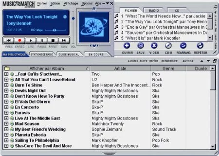

Ce logiciel très puissant, est une vrai usine à MP3. Il en permet la lecture à la manière de Winamp, il offre une gestion de votre bibliothèque de MP3s, et autorise bien évidemment la création de ces fichiers. Il existe en deux versions, la première, gratuite, offre toutes les fonctions indispensables, alors que la seconde ne fait "que" les enrichir en permettant par exemple une extraction plus rapide, un encodage plus efficace et une gravure supérieure au 2x.
Après l'installation de MusicMatch la plupart des médias susceptibles de contenir de la musique lui sont associés. Il en va ainsi pour les CD Audio et dès l'insertion d'un tel disque dans votre lecteur, MusicMatch sera lancé par Windows. Ensuite la marche à suivre est des plus simple. Si vous disposez d'une connexion Internet, vous pouvez laisser le programme chercher de lui-même les informations relatives à votre CD. Pour cela MusicMatch va interroger les base de données CDDB qui contiennent un nombre impressionnant de CDs Audio, et se charger de remplir le nom des chansons, l'auteur, l'année de production et le genre musical. Cette méthode, très rapide puisqu'elle évite de devoir tout écrire soi-même, n'est cependant pas infaillible et il faudra tout de même vérifier que les informations ne soient pas erronées.
Extraction et encodage
L'extraction audio se fait alors en appelant le magnétophone à l'aide du bouton "enregistrer". Il fait apparaître un nouveau panneau qui contient toutes les fonctions nécessaires à l'enregistrement sur le disque dur. L'intérêt de Musicmatch Jukebox est qu'il permet d'encoder les morceaux en MP3 pendant l'extraction. Cela fait bien sûr gagner du temps mais permet en plus d'économiser pas mal de place sur le disque dur. Une chanson non-encodée prendrait environ 50Mo (environ 35 disquettes), alors qu'en MP3 sa taille passe à environ 4Mo (3 disquettes) !
Le module magnétophone affiché, une simple pression sur le bouton "enregistrer" et tout se fait tout seul. Il est cependant préférable de vérifier la configuration avant de lancer le processus. Pour cela il faut choisir dans le barre des menus "options" l'onglet "paramètres". Dans la nouvelle fenêtre, c'est l'onglet "magnétophone" qui nous intéresse. La première chose à vérifier se trouve tout en bas et permet de choisir le lecteur dans lequel se trouve le CD Audio. Si vous n'en avez qu'un, pas de problème, sinon choisissez le bon ! Le reste des options est assez clair mais voici tout de même quelques conseils.
La qualité d'enregistrement est le plus important, on peut y définir le taux de compression du MP3, ce qui influence directement la perte par rapport au CD Audio. Le "Format WAV" permet de faire de l'extraction simple, c'est à dire que les morceaux sont copiés sur le disque dur sans qu'aucun encodage ne soit effectué. Cela prend bien sûr beaucoup de place mais permet à ceux qui le désirent d'avoir un fichier réellement identique au CD Audio. MusicMatch est un peu présomptueux en nous assurant que du "MP3 (128kbps)" et du "MP3 (160 kbps)" offrent une qualité CD. Ils en sont proches mais pour avoir une telle qualité il faut aller voir du côté de la personnalisation. Les choses y sont un peu plus complexes mais on s'y fait rapidement.
Nous mettrons de côté le "Windows Media" qui ne concerne pas le MP3, mais un format spécifique que Microsoft tente d'imposer, pour l'instant sans grand succès. Il nous reste alors le VBR (Variable Bit Rate - Débit Variable) et le CBR (Constant Bit Rate - Débit Constant). La différence est simple mais nécessite de bien comprendre le fonctionnement du Bit Rate. Cette notion définit en fait le débit minimum nécessaire pour que le son puisse être diffusé. C'est à dire qu'un fichier de 128kbps ne pourra être lu que si votre périphérique de diffusion peut fournir un tel débit. Lorsque le fichier est sur un disque dur ou un CD-ROM cela ne pose évidemment aucun problème mais cela devient plus compliqué quand vous voulez écouter un morceau par Internet. En effet un modem classique ne peut délivrer au maximum que du 56kbps... Il ne sera donc pas possible de diffuser un tel morceau. Il s'agit bien sûr d'une simplification mais qui permet de bien comprendre que si vous avez un fichier qui nécessite un transfert en 128Kbps vous faites passer beaucoup plus d'informations qu'avec du 56kbps et vous aurez donc tout naturellement une bien meilleure qualité.
Le CBR propose de définir un taux de transfert fixe pour l'ensemble du morceau, au détriment de sa qualité générale. Il est possible que des passages nécessitent une très faible compression, alors qu'au contraire les silences pourront être réduit au maximum. Le VBR est en théorie la solution ultime, puisqu'il permet de privilégier la qualité en laissant une plus grande liberté à l'encodeur. Le problème de ce système est que l'on ne peut pas vraiment prévoir la taille des fichiers, qu'ils sont souvent plus gros qu'en CBR et que de nombreux lecteurs ne savent pas les lire. Nous ne parlerons donc pas de ce VBR dans notre guide mais rien ne doit vous empêcher de faire quelques essais une fois que vous aurez bien assimilé le système.
Pour choisir la valeur du CBR, il est indispensable de savoir ce que l'on veut exactement. On a déjà dit que le 128kbps ou le 160kbps n'offraient pas vraiment une qualité CD. La différence est faible mais avec certains morceaux vous pourriez avoir de drôles de surprises. Le 320kbps étant un peu excessif et le 224kbps pas toujours bien reconnu, le choix se fera entre le 192kbps et le 256kbps. Pour ma part je préfère le premier mais il faut savoir que la qualité n'est pas encore vraiment parfaite (bien qu'il faille être doué pour entendre une différence) et que certains périphériques ne le reconnaissent pas (quelques rares baladeurs MP3).
Ceci fait il nous faut encore choisir quelques options avant de commencer le processus. Si les boutons "avancé", "enregistrement différé" ou "sécurité" ne sont pas très important, le bouton "répertoire des chansons" est particulièrement utile puisqu'il offre la possibilité de choisir l'emplacement d'enregistrement sur le disque dur (par défaut dans un sous-répertoire de "Mes Documents") et le nom des fichiers. Les options parlent d'elles-mêmes et il suffit de regarder le "chemin type" en bas de la fenêtre pour se rendre compte de ce que nos changements apportent.
Maintenant que nous avons paramétré l'ensemble du logiciel, il ne nous reste plus qu'à retourner au "magnétophone" en validant nos choix par "Ok". Ensuite une simple pression sur le bouton "enregistrement" du "magnétophone" lance l'opération. A noter qu'il est possible de ne choisir que quelques chansons d'un CD, en décochant celles qui ne nous intéressent pas avant de démarrer l'extraction/encodage.

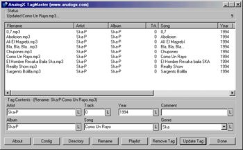

TagMaster
Téléchargez TagMaster en cliquant sur la disquette :
Une fois les fichiers crées, il faut éditer le tag ID3, afin d'avoir des informations précises sur le morceau. Ce n'est pas obligatoire mais tellement plus agréable. Encore une fois il existe une multitude logiciels capables de s'acquitter de cette tâche, et encore une fois un seul sort du lot : TagMaster. Sans être le plus complet, il se démarque par sa facilité d'utilisation et son côté pratique. Il est tellement puissant que vous pourrez éditer les tags ID3 de nombreux fichiers très rapidement et ainsi éventuellement corriger les inexactitudes sur des fichiers crées par d'autres.
Son interface minimaliste ne permet pas vraiment de faire d'erreur. Il suffit de choisir le répertoire dans lequel se trouve les fichiers MP3s à traiter grâce au bouton "directory". Ensuite l'ensemble des morceaux apparaîtront dans la fenêtre principale et il vous suffira de choisir le fichier dont le tag est à modifier. La puissance de ce TagMAster réside dans la fonction qui permet de bloquer un des champs sur la valeur qu'on a entré précédemment. Ainsi lorsque l'on choisi un nouveau fichier ce champs restera le même sans que l'on aie besoin de le retaper... Pratique !
