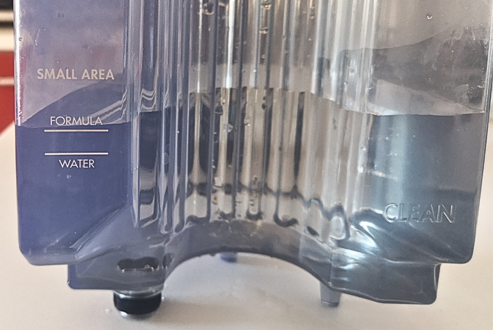

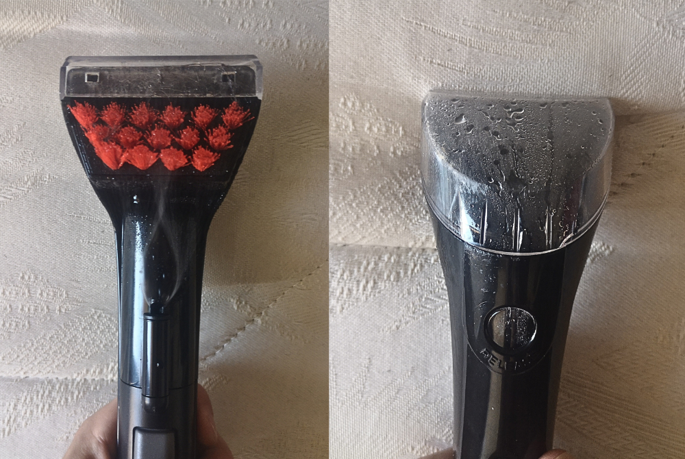

Vous avez des taches bien incrustées ? Attaquez-les avant le grand bain avec votre solution anti-tache et laissez agir pendant que vous préparez l'appareil. À ce titre, remplissez le réservoir avec de l’eau tiède et le détergent recommandé.
Sur le Bissel, le rapport d'eau/détergent est indiqué pour les surface plus ou moins étendues.

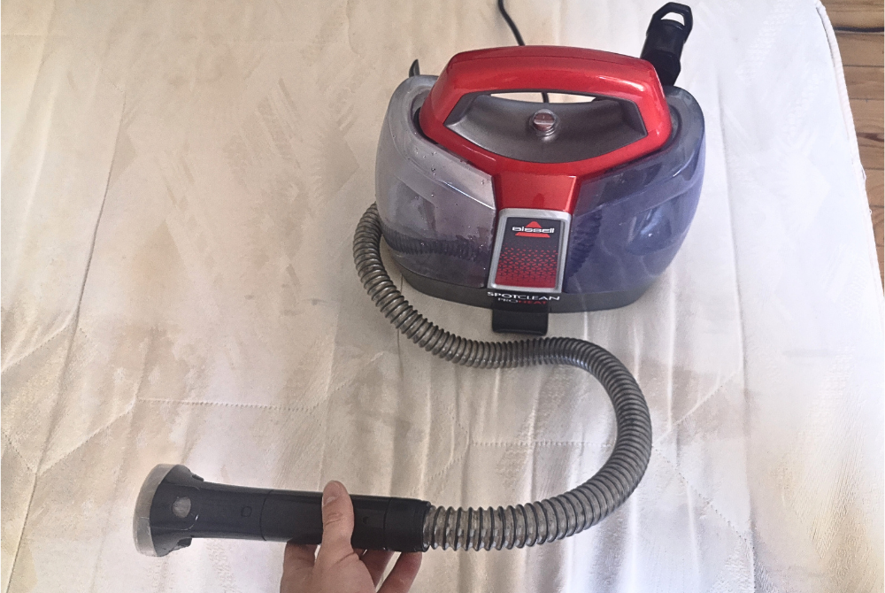

Matelas prêt, shampouineuse armée ? On y va ? Attaquez méthodiquement, zone par zone, en combinant pulvérisation et aspiration. Sur les shampouineuses comme le BISSELL SpotClean ProHeat ou le Shark StainStriker, il suffit d’appuyer sur la gâchette pour injecter l’eau savonneuse, puis de relâcher pour aspirer le tout.
Nota Bene : surtout ne pas inonder ! Mieux vaut plusieurs petits passages qu’un seul trop généreux.

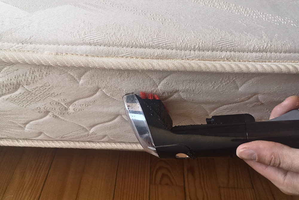

Insistez sur les auréoles de transpiration, traces suspectes, etc… Les bons modèles les délogent sans frotter. Et n’oubliez pas les bords et coutures, souvent oubliés mais rarement propres.

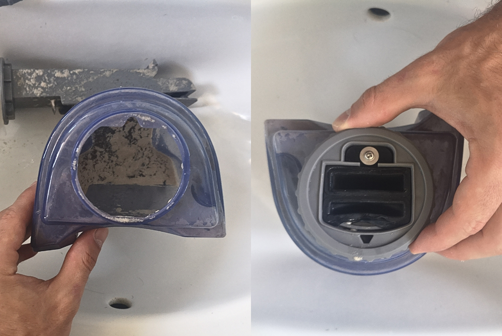

videz les deux réservoirs (eau propre et eau sale), même à moitié pleins. On ne garde pas la soupe de microbes pour plus tard ;
rincez tout à l’eau claire, surtout le bac à eau sale : il adore collecter fibres, poils, poussières et autres joyeusetés invisibles ;

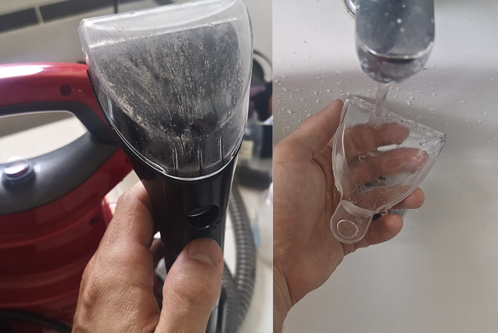

nettoyez la buse, surtout si elle est démontable. Un petit tour sous le robinet, un coup de brossette et c’est reparti ;
